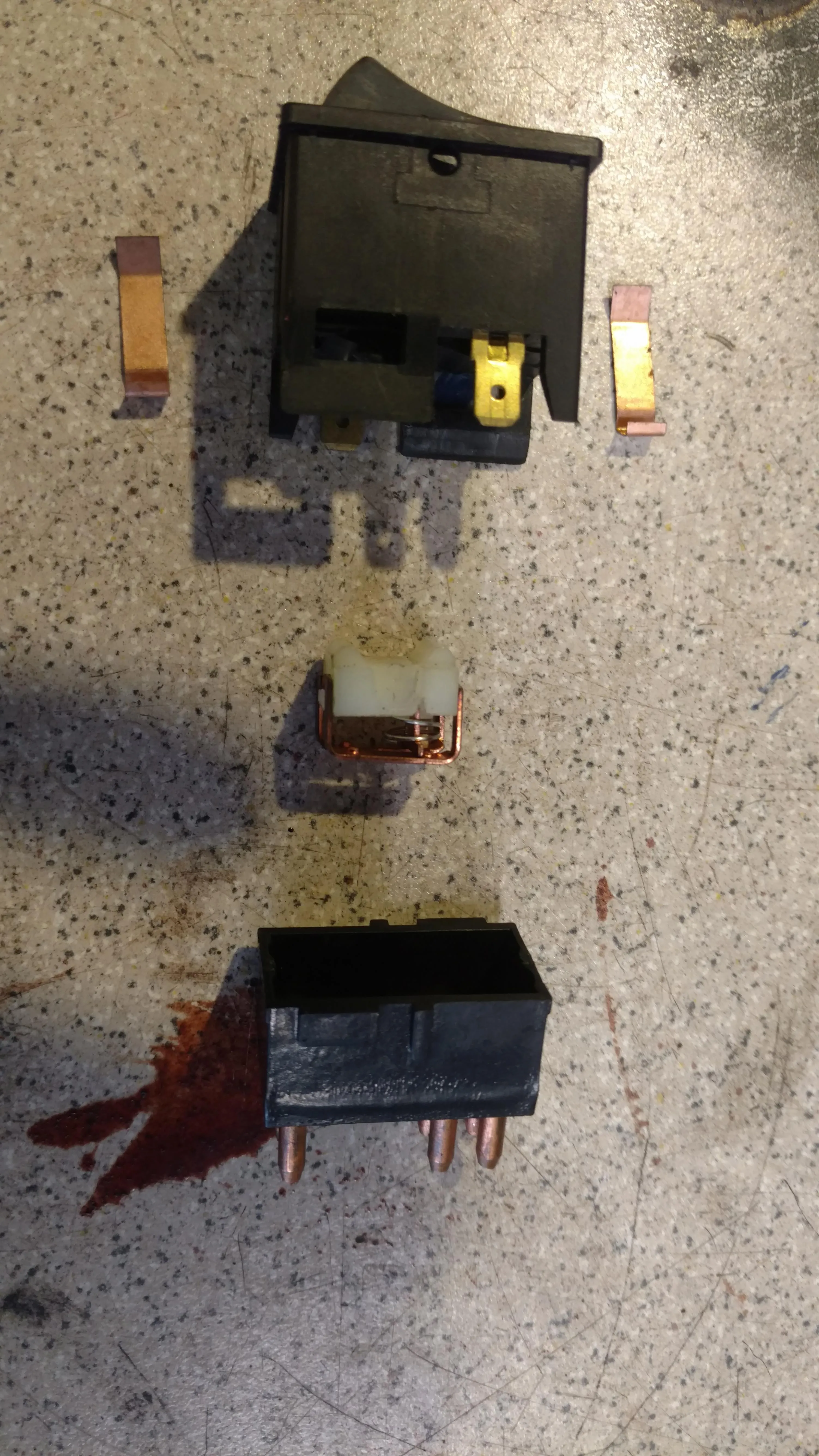

  • Dann wackel mal am Warnblinkschalter wenn er nicht geht. Blinkt es dann wieder, ist es der WB Schalter.
  • Werde das Ding morgen mal rausbauen und die Kontakte säubern. Verstehe nur nicht, was das mit der Temperatur zu tun hat
    Besser you have it and don't brauch it, als you brauch it and don't have it…
  • Eine Menge ist relativ...
    Der Kippschalter braucht nicht zerlegt zu werden, nur das Unterteil.
    gruss andy
    Da dehnt sich was aus und hat dann keinen elektrischen Kontakt mehr, weil oxidiert. Der Warnblinkerschalter macht sowas recht gerne.
    Wenn Dir vom Schaltblock die Kleinteile abgehen dann hat man schon ein paar Teile mehr auf dem Tisch.Gruss
