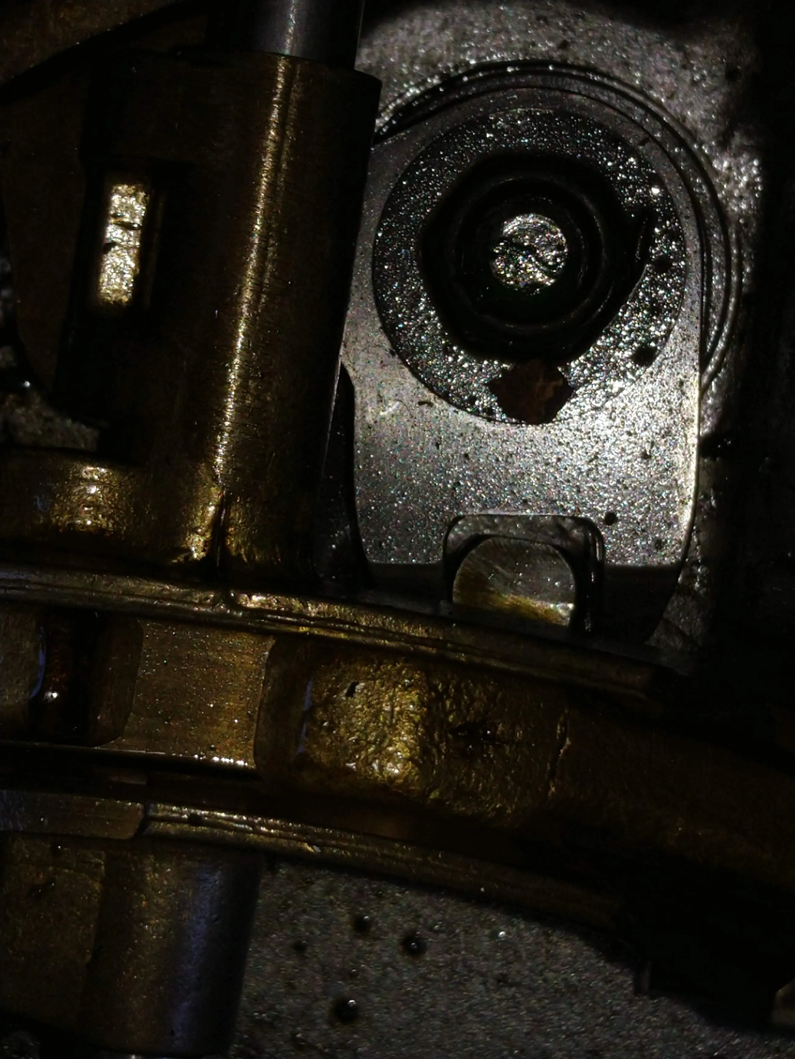

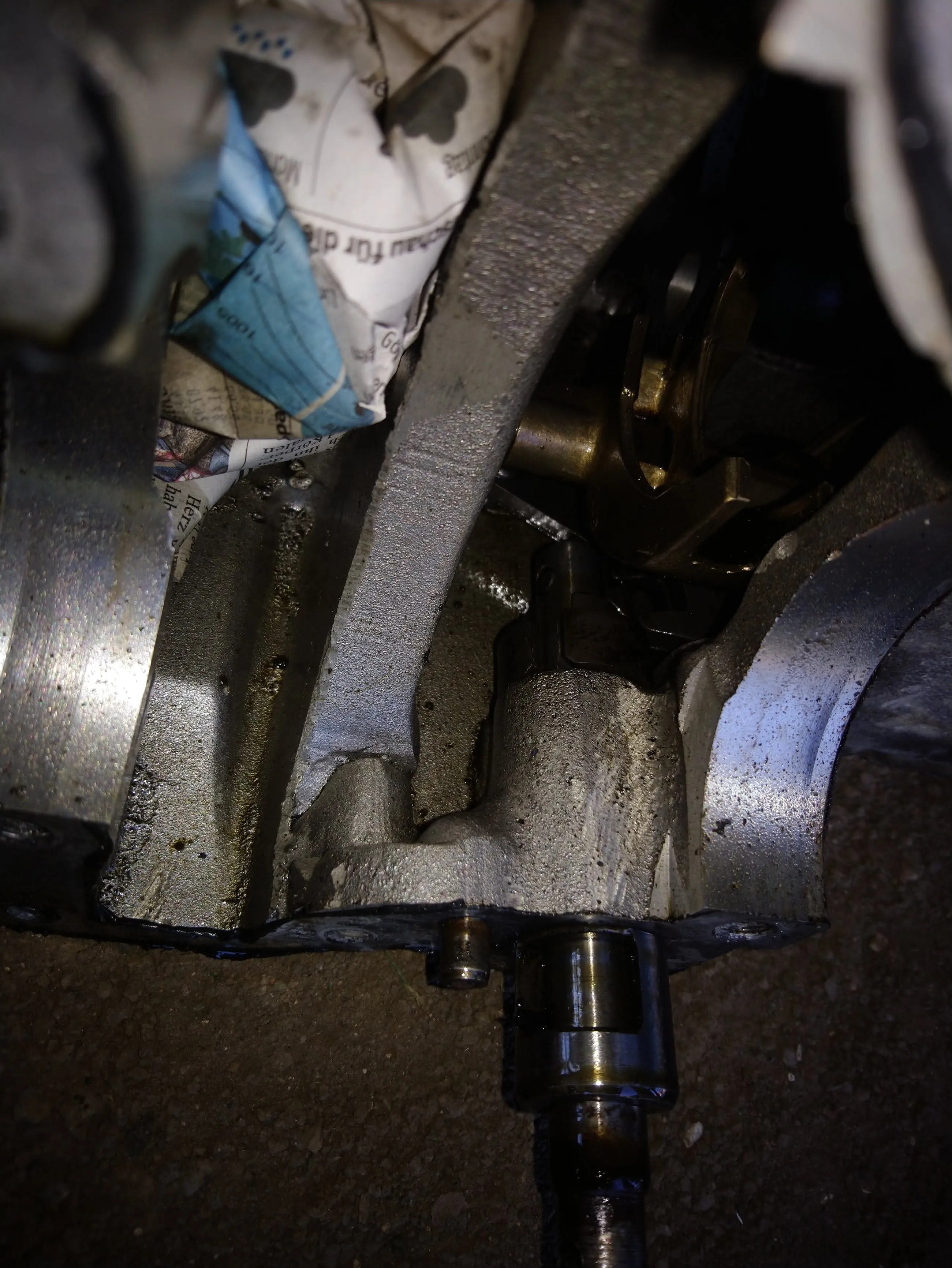

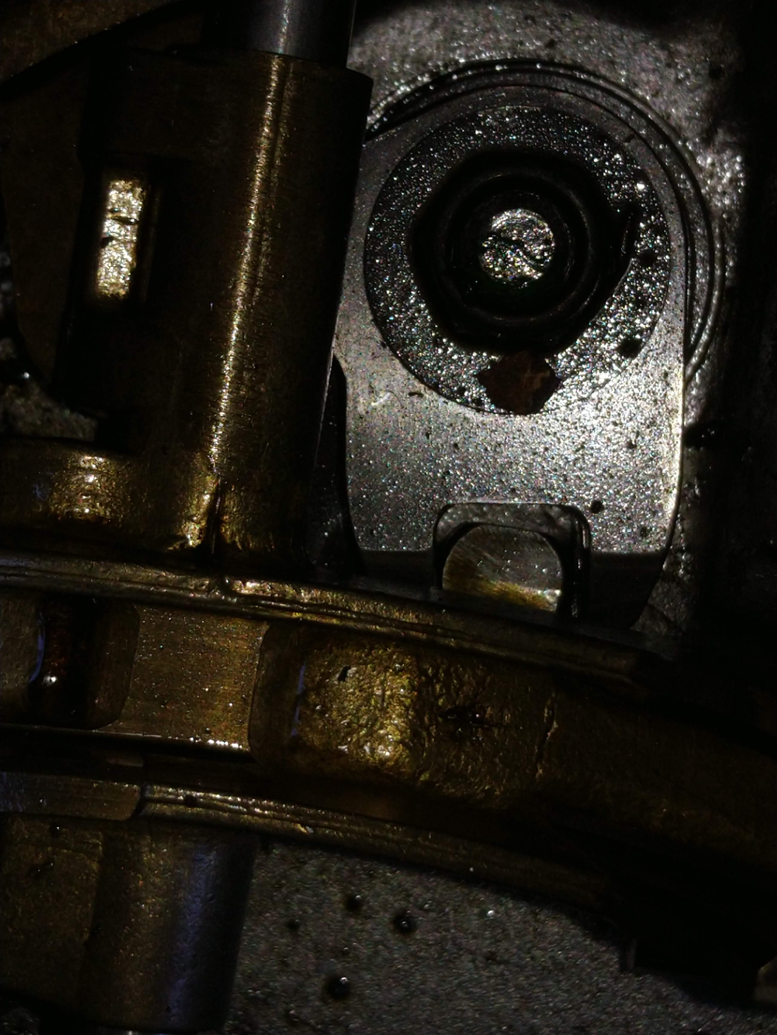

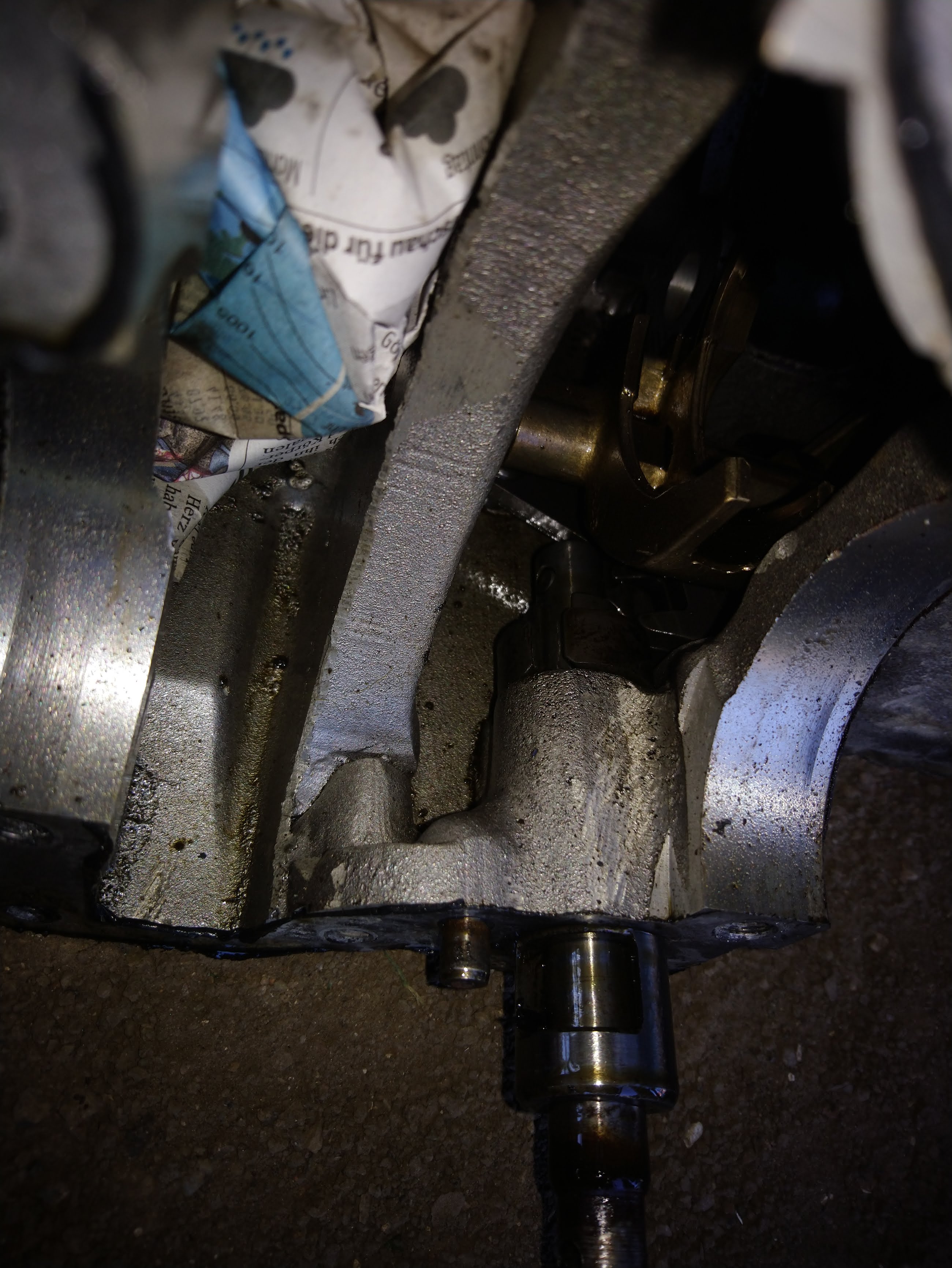

  • Wenn die Stahlhülse ganz zurückgezogen ist kann man den Schaltstift wieder seine Position bringen und damit ganz einfach 2 Gänge auf einmal reindrücken. Hoffe die Bilder machen es deutlich was gemeint ist, leider ist die Schaltgabel im weg um es besser zu sehen.

  • Meister-Mini hat völlig recht.
    Natürlich läßt sich das Getriebe sperren ohne den Block vom Getriebe abzunehmen.
    Die Frage die sich stellt: Wieso sollte es nur gehen wenn der Block abgenommen wäre? Was verbessert sich dann? (Außer das man von oben rein gucken kann:biggrin: )
