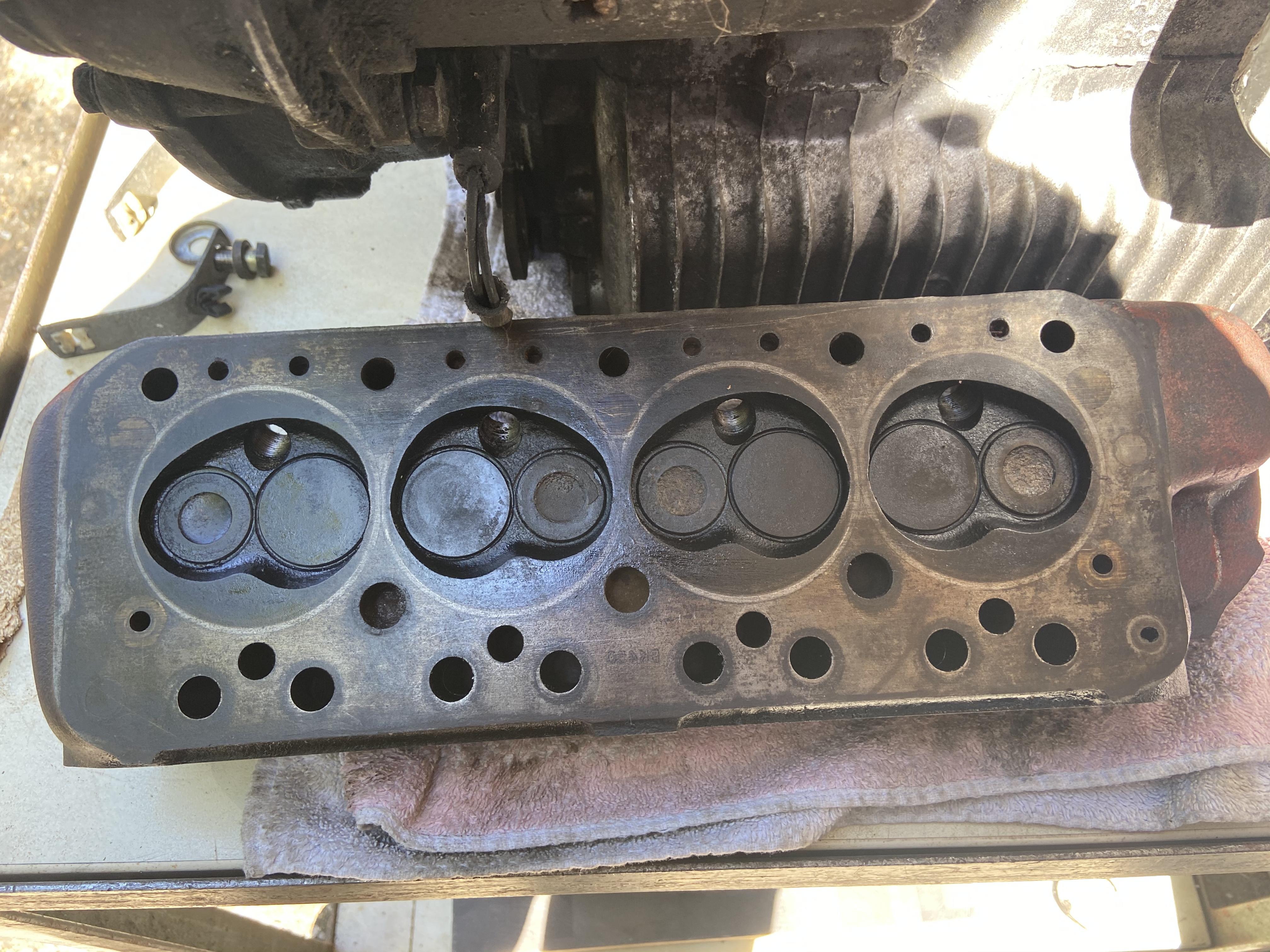

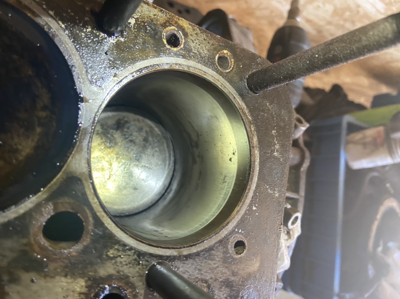

  • So kurze zwischenmeldung aus der Garage.
    Der 1. Zylinder hat wasserbefall gehabt und die laufflaeche ist leicht oxidiert.
    Somit hat sich das mit dem einfach so fahren erstmal erledigt.
    Also 1380.

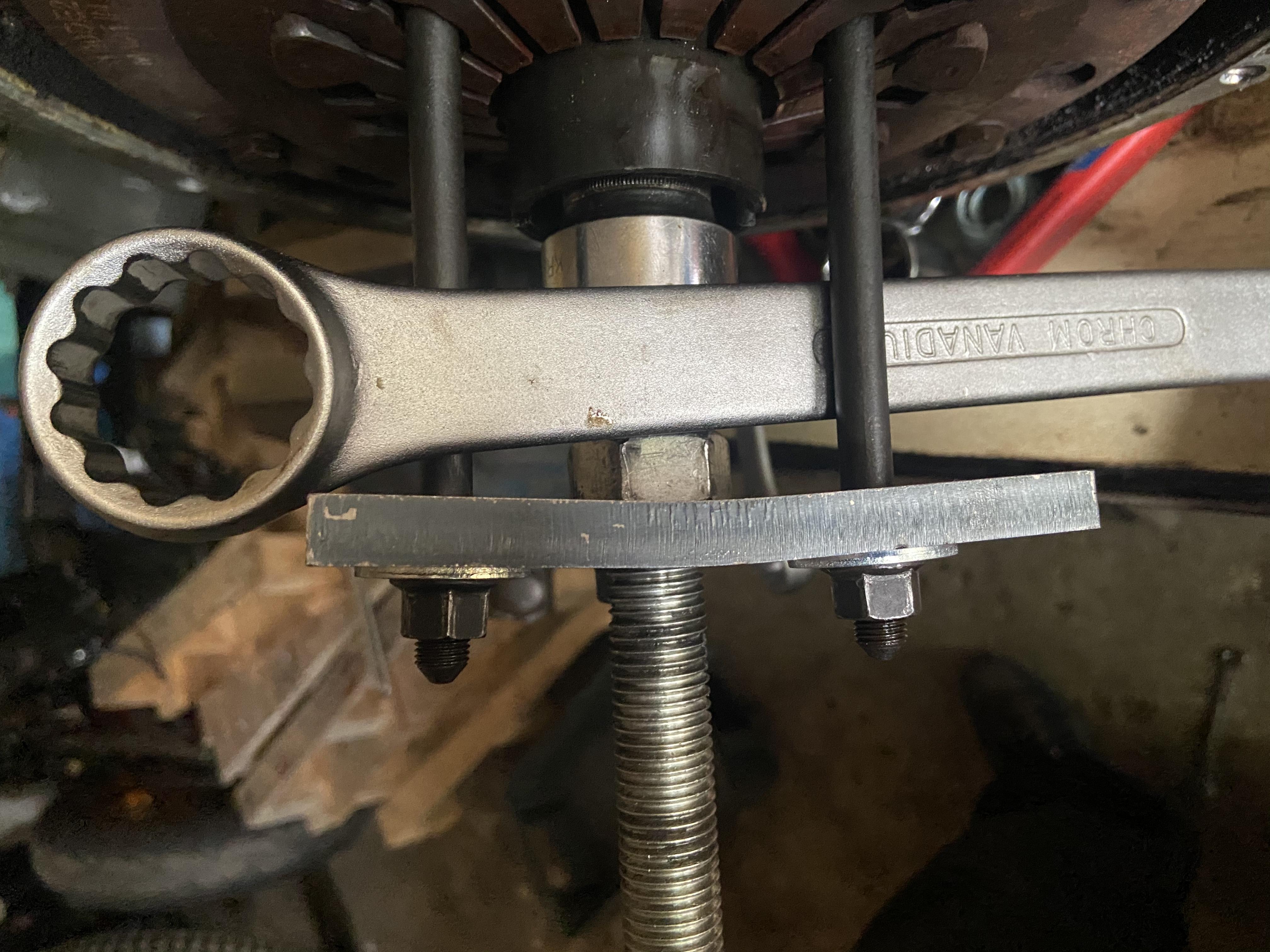

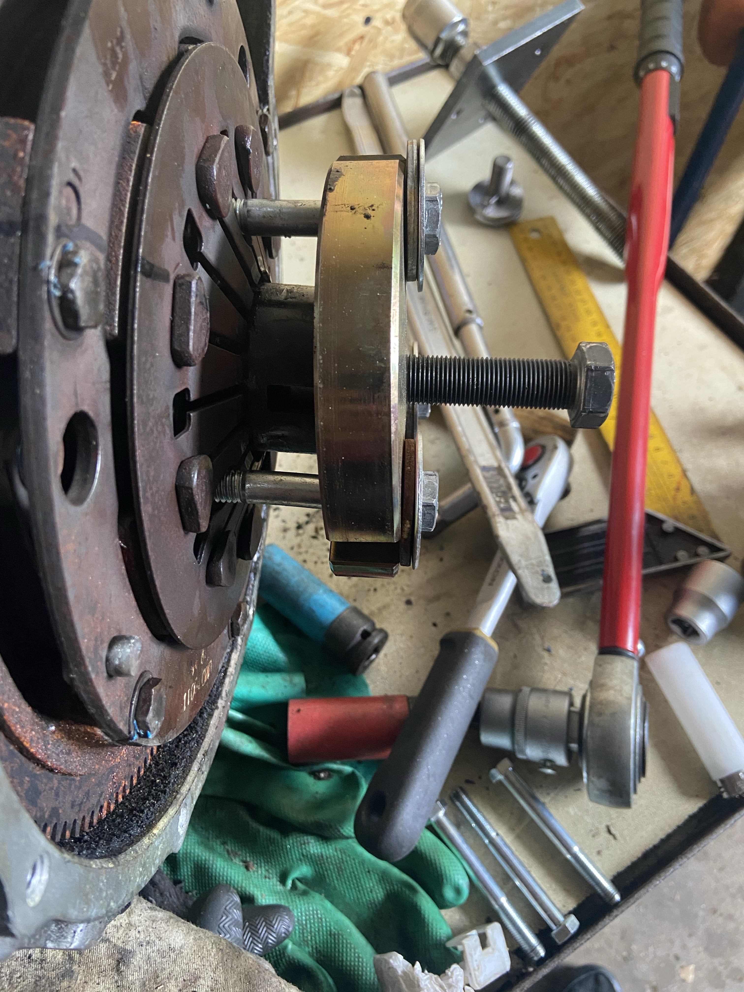

  • Es hakt momentan an der Kupplung, die will einfach nicht runter. Ein selbstgebauter Abzieher aus einer 10mm Stahlplatte hat sich verbogen.
    Sobald der Block komplett zerlegt ist soll er zur Inspektion und bohren gehen.
