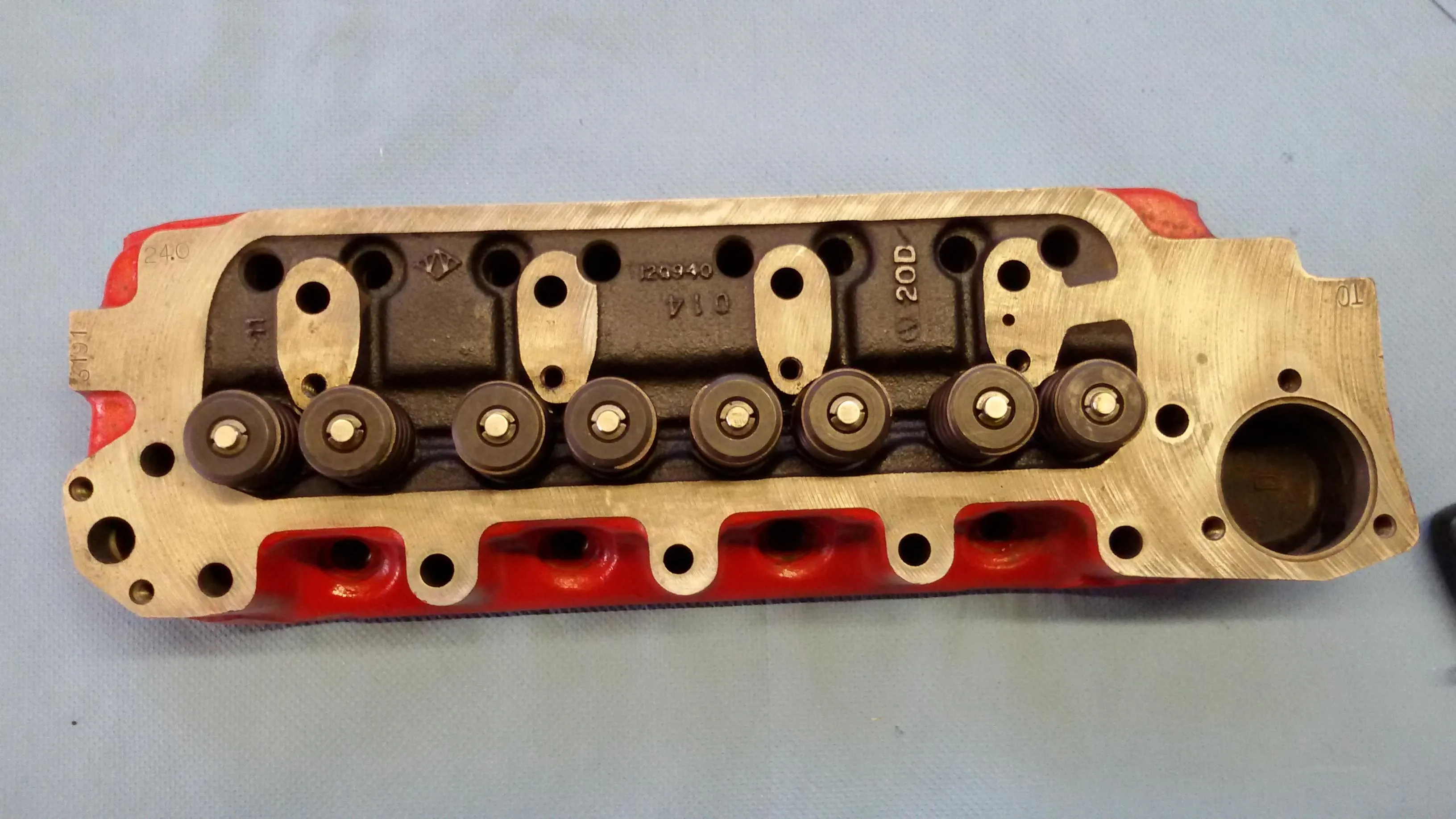

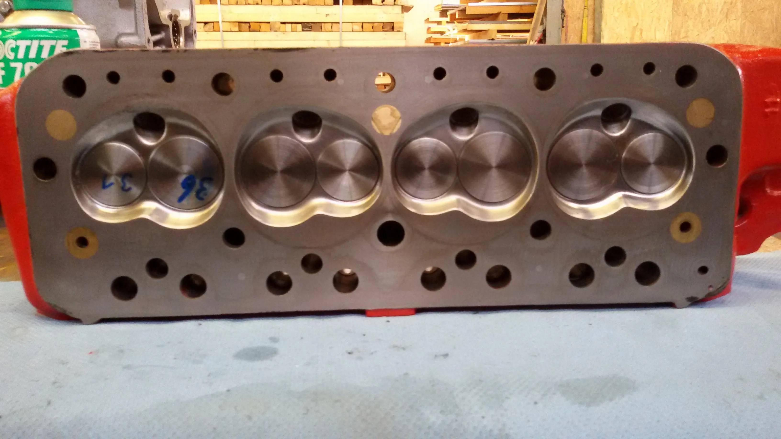

    @Herrn Hohls , ich habe kürzlich aus einer Insolvenzmasse einen Motor , der offensichtlich noch nie gelaufen hat erstanden. Handelt es sich bei dem Zylinderkopf auch um ein Bp7 Produkt ?
    Die Ventilbestückung ist ebenfalls 36/31mm . Das Motorkonzept scheint zumindest genau wie oben beschrieben ausgelgt worden zu sein.
  • Einen BP7 Kopf erkennt man daran, daß dort BP7 eingeschlagen ist.
    Dieser Kopf ist demnach keiner...
    Die Kennung "TC" habe ich aber schon irgendwo mal gesehen, bin am überlegen.
    Gruss Andy
