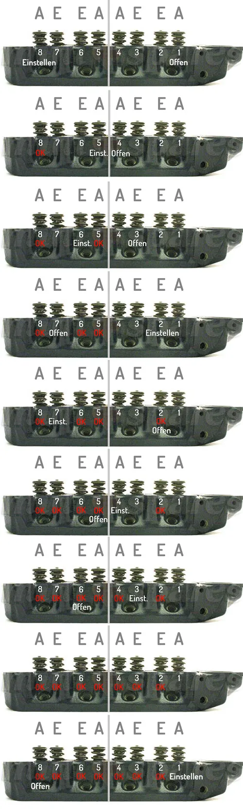

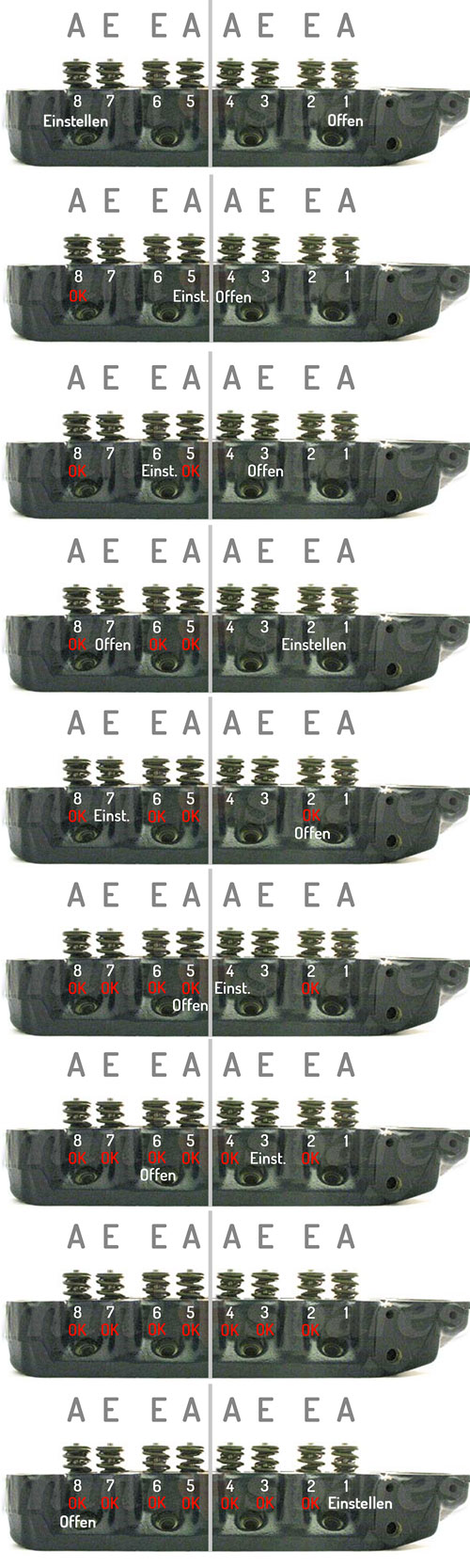

  • Korrespondierend funktioniert im Mini nicht so gut, weil der Verdichtungsdruck bei geschlossenen Ventilen das Ergebnis verfälscht.
    Besser 1-8, 5-4, 7-2, 3-6, usw.
  • Oh, meinte natürlich, Kerzen raus und dann check, hätte ich wohl dabeischreiben müssen.
    Wir reisen um unsere Phantasien durch die Wirklichkeit zu korrigieren.[SIGPIC][/SIGPIC]
    ...hier ein wunderhübsches Erklärbild aus d. Forum:
    Viele Grüße
    Paul
