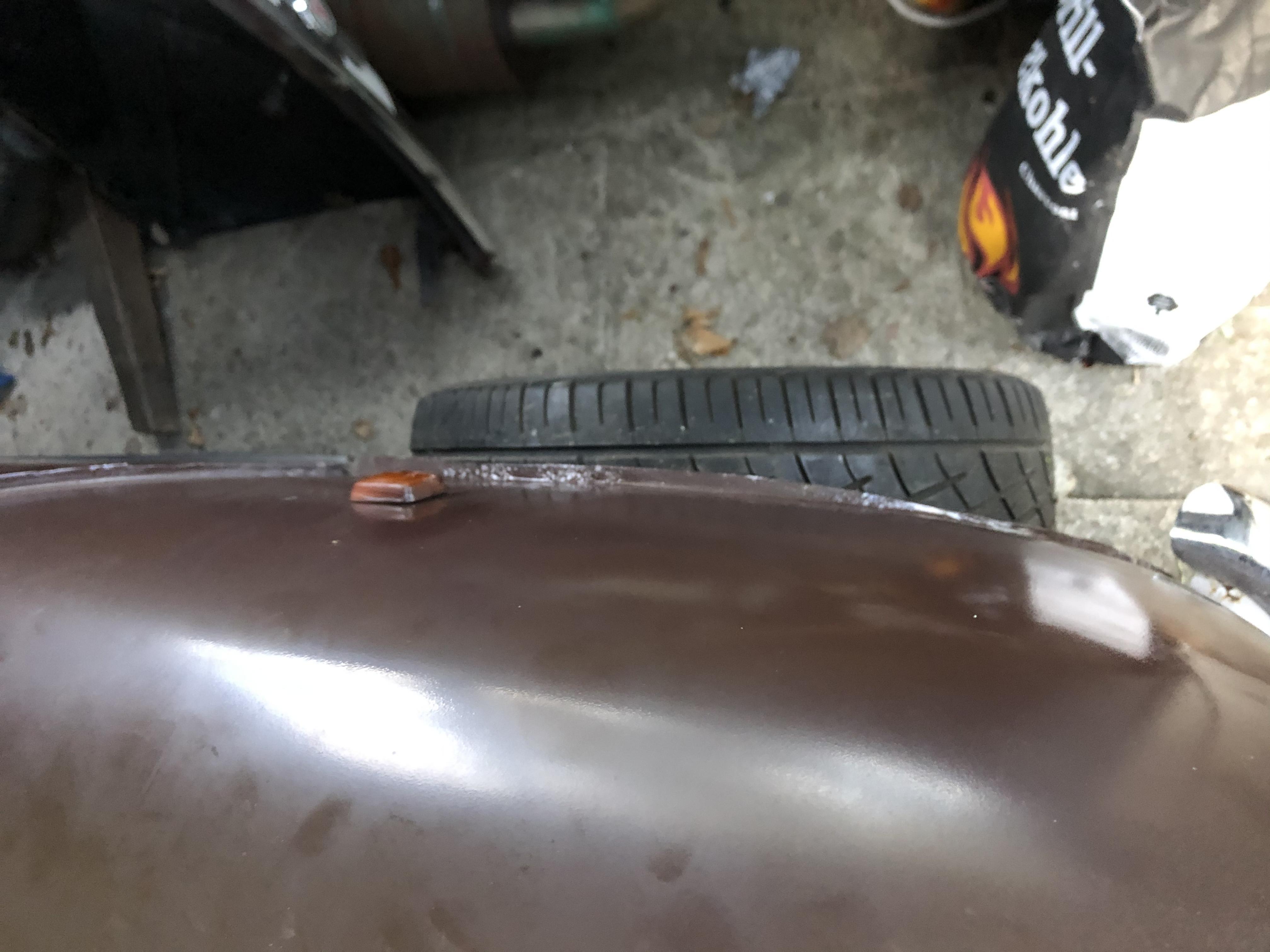

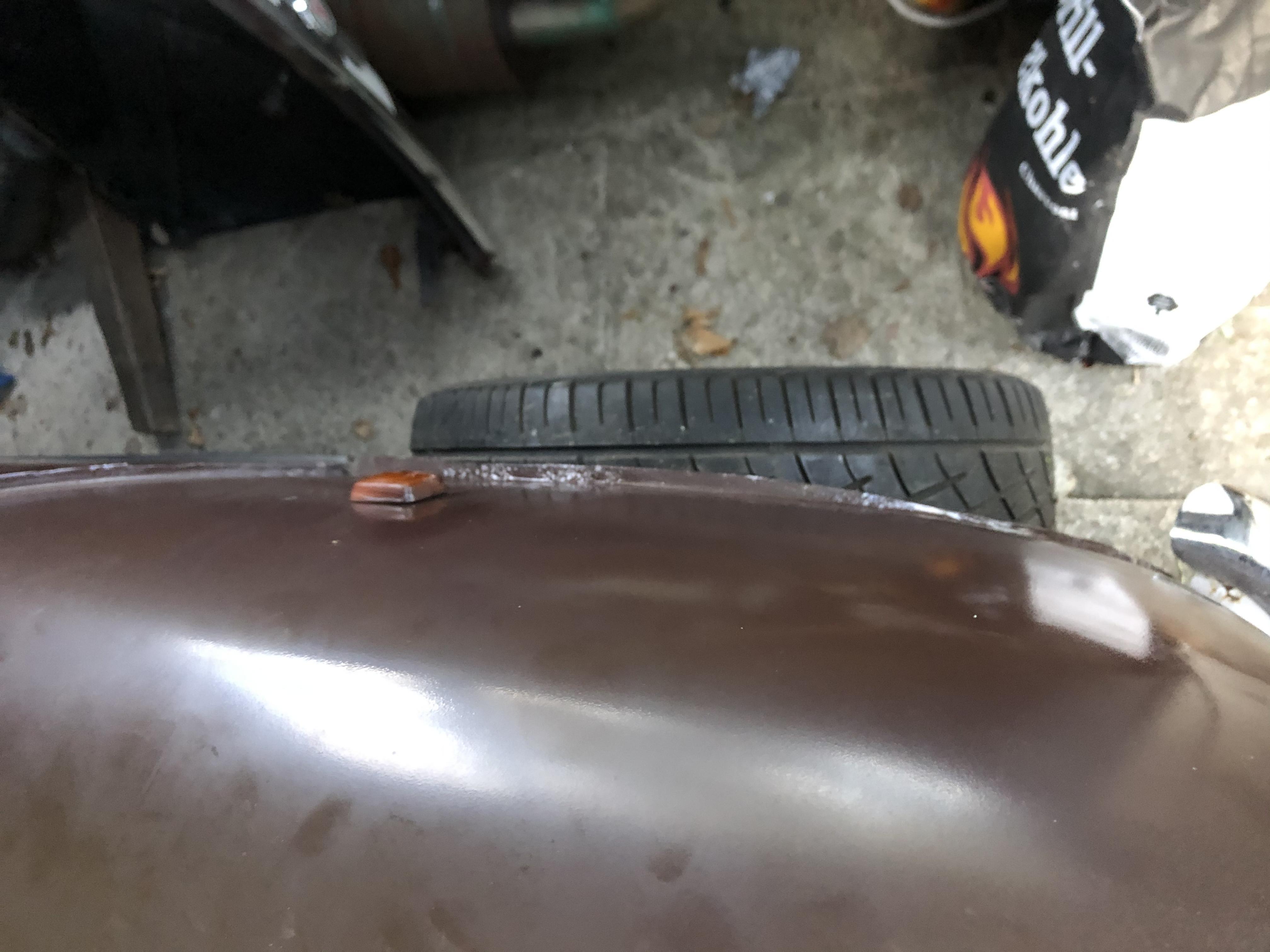

  • Hallo liebes Mini-Forum:)
    Ich habe einen Mini 1.3 SPI von 1996 und in meinem Fahrzeugschein sind Melber 6J13 Felgen eingetragen.
    Leider habe ich keine Verbreiterungen...
    Ist es Legal ohne Verbreiterung zu fahren oder bekomme ich da Probleme mit der Polizei?
    Leider kenne ich mich auf diesem Gebiet auch nicht gut aus...
    Wenn mir eine helfen könnte wäre das super :)

  • Wenn die Reifen nicht überstehen, dann braucht es keine Verbreiterung. Bei 6J13 wirst Du aber recht viel vom Reifen sehen, wenn keine Verbreiterung verbaut ist. Auch mit Negativsturz wird das Profil des Reifens noch zu sehen sein.
    Folgerung, das geht nicht ohne Verbreiterung

  • Nachdem sich die Frage nach der Verbreiterung wohl erübrigt hat...
    (Ich gehe mal von einer Zulassung in Deutschland aus.)
    Wenn ich das so anschaue, haben die Felgen eine relativ große ET. Heisst, du hast für 6x13" eine relativ geringe Spurweite.
    Das ist grundsätzlich nicht verkehrt. Vor allem Vorne kannst du dir ggfs. das Ausschneiden der Kotflügel sparen, falls es ein 12"-Modell ist.
    Problematisch wird es hinten. Denn ohne Spurplatten wird der Reifen am Stoßdämpfer streifen.
    Interessant ist auch, dass der gar keine Verbreiterungen hat. Denn es gibt keinen SPi/MPi ohne Verbreiterungen. Zumindest nicht in Serie.

  • Denn ohne Spurplatten wird der Reifen am Stoßdämpfer streifen.
    Nope, die Melber 6x13 ET13 passen ohne Spurplatten.
