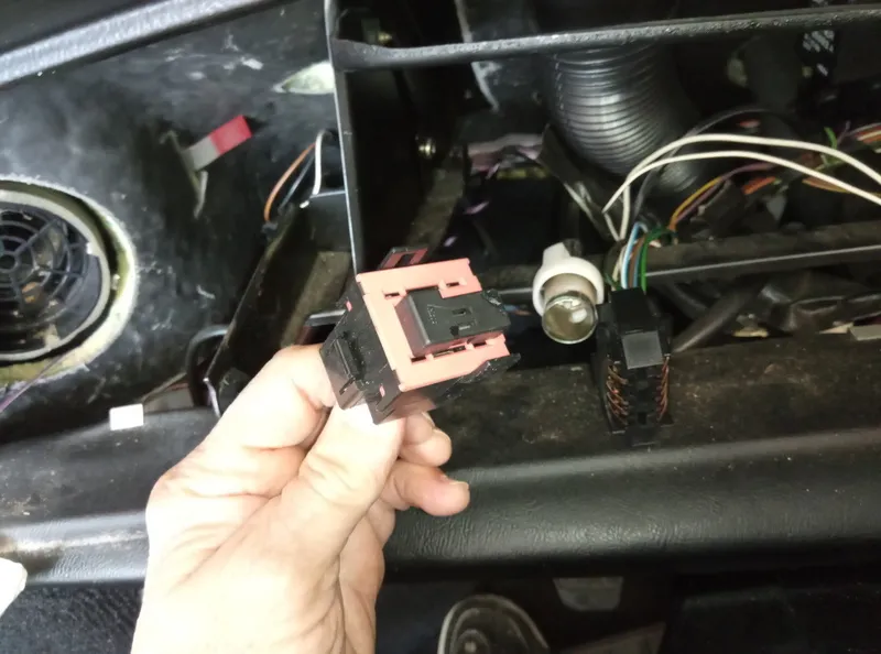

... ich bitte die Experten höflich um Auskunft:
Was ist das? Ort: hinter dem Instrumentenblock

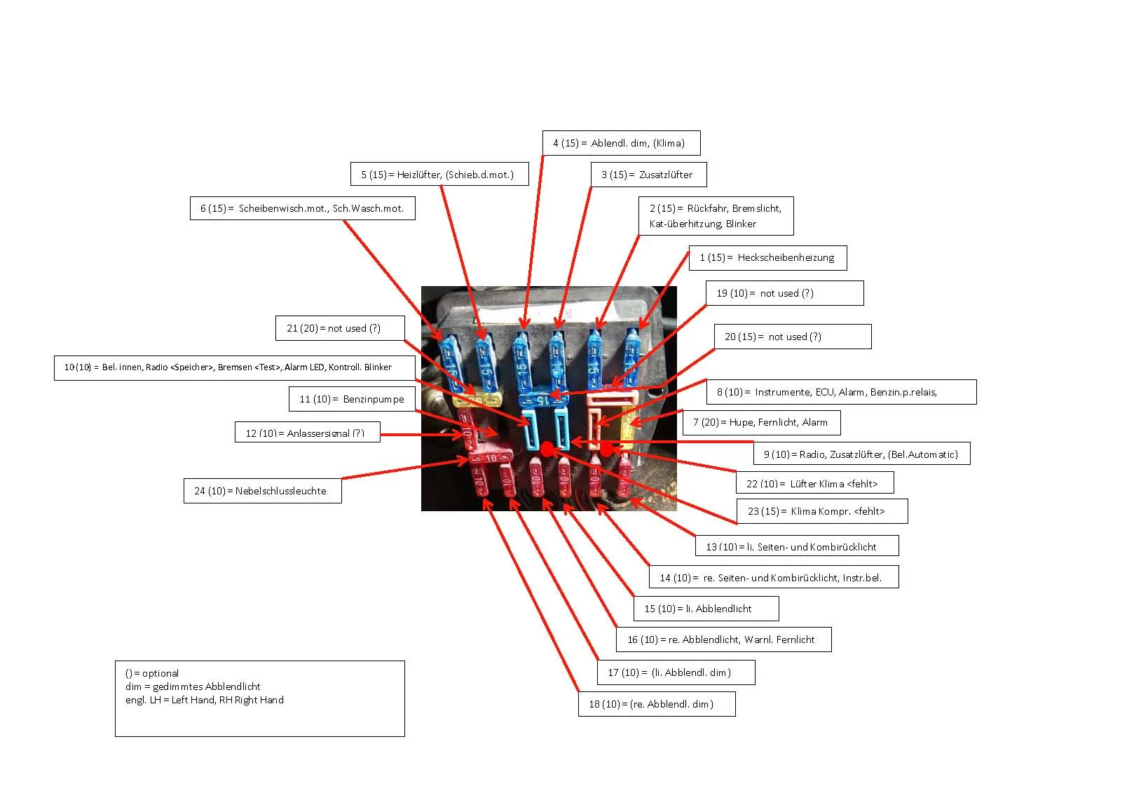

Und eine zweite Frage sei mir gestattet, entgegen der Abbildungen im Handbuch ist in meinem Mini Spi 1995 wohl der Sicherungsblock des Mpi verbaut, jedenfalls sind es nicht vier Sicherungen sondern vielmehr, dafür gibt es keine Leitungssicherungen. Wo finde ich die Belegung dieses Sicherungskastens? Die Sicherung für die Benzinpumpe habe ich über die Kabelfarbe ermittelt, nachdem ich einen guten, scharfen Strahl des Antreibsmittels in der Garage verteilt hatte (für den Temp-Sensor müssen ja die Benzinleitungen ab) <schäm...>.
