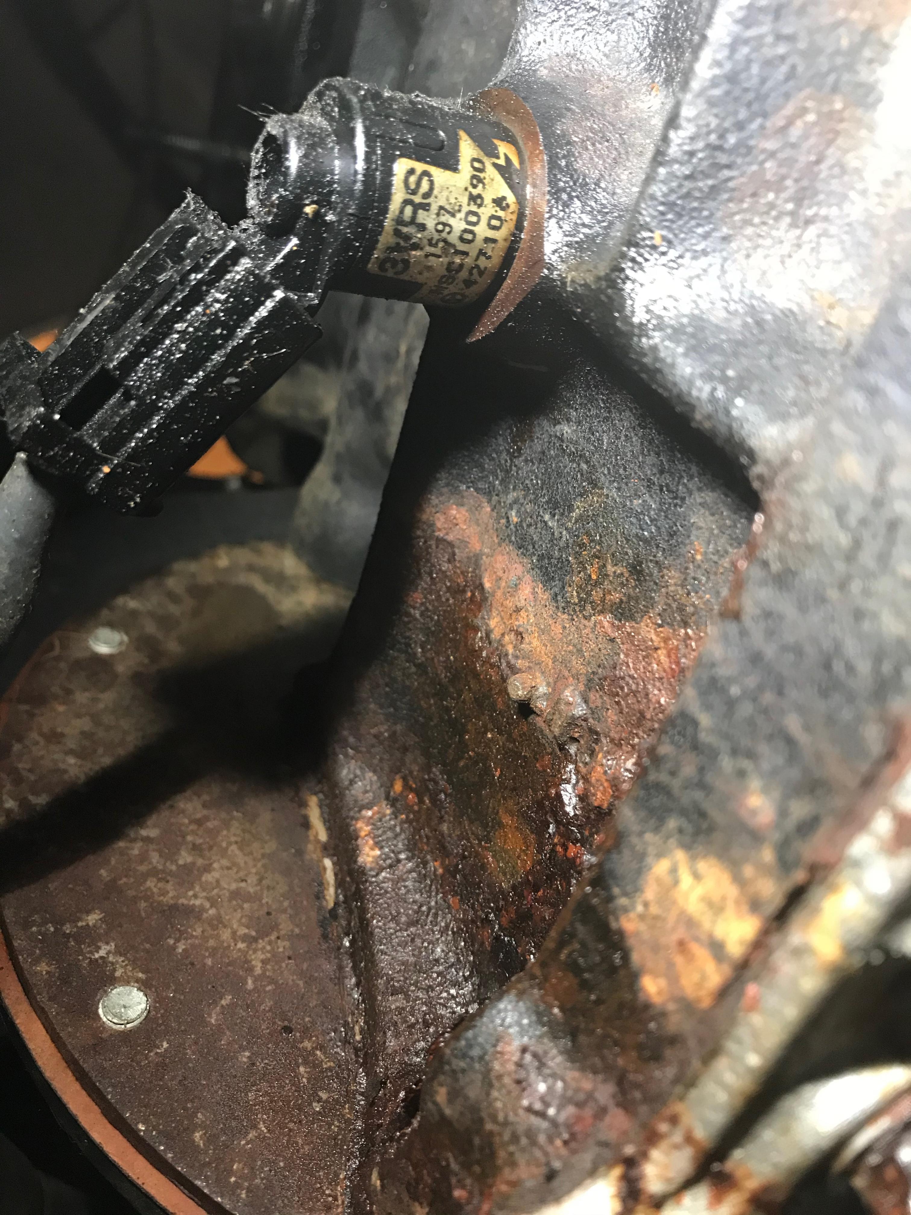

    ich habe einen Mini MPI Bj 97 gekauft. Und im guten Glauben das er Technisch okay ist. Verkäufer sagte keine Technischen Probleme bis auf Bremsen/Wasserpumpe und Kugelköpfe und leichten Rostbefall.

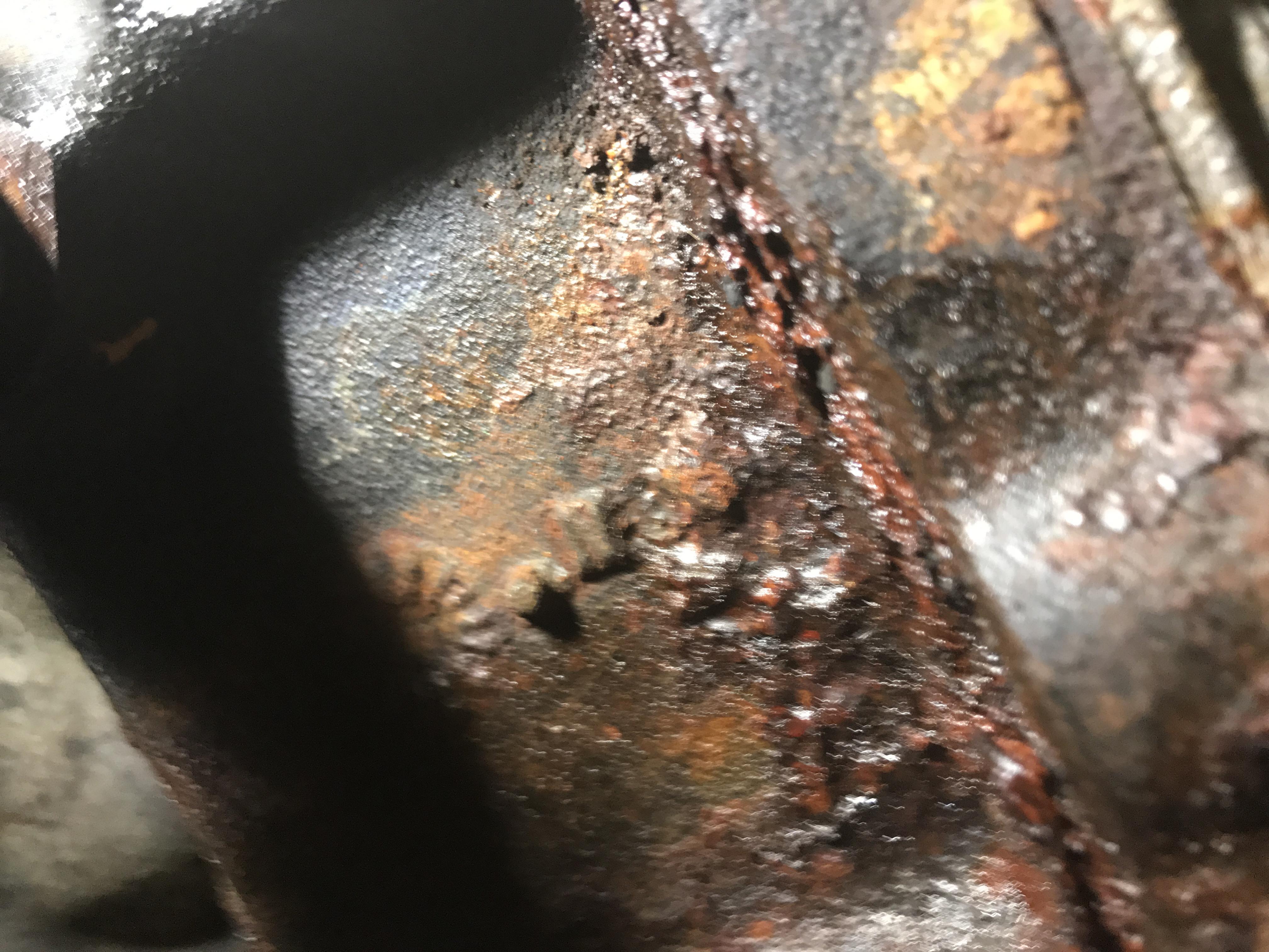

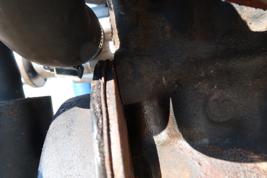

    So nun soweit alles erneuert und alle Flüssigkeiten erneuert und siehe da, nach dem ersten Probelauf leichte Tropfen im hinteren Bereich Motor / Wasserpumpe in verdacht das die Dichtung defekt wäre aber nein, noch viel besser !
    Der Motor verliert weit unterhalb vom Zyl-Kopf Wasser na ja kannt ich bis jetzt noch nicht das ein Gussmotor durchrostet > wow !:eek:
    Frage an euch, kennt einer so ein Problem ? Schon mal gehört ? Was nun ? :confused:

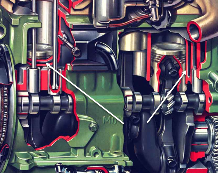

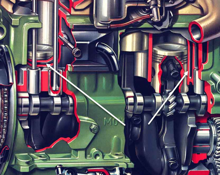

  • Dort, wo das Wasser austreten soll, ist im Inneren des Blockes aber kein Wasserkanal. Die Kanäle umschließen nur die Zylinder. Zur Rückseite liegen die Nockenwelle und die Stößelbecher/Stangen. Also eher eine "Ölkammer", als ein Wasserkanal. Anbei ein Bildchen, die weißen Pfeile deuten auf die Wasserummantelung der Zylinder.
    Kommt die Flüssigeit von weiter oben? Oder ist die Wasserpumpe am Flansch leicht undicht und das Wasser läuft zwischen Grundplatte und Block?
    gruss andy

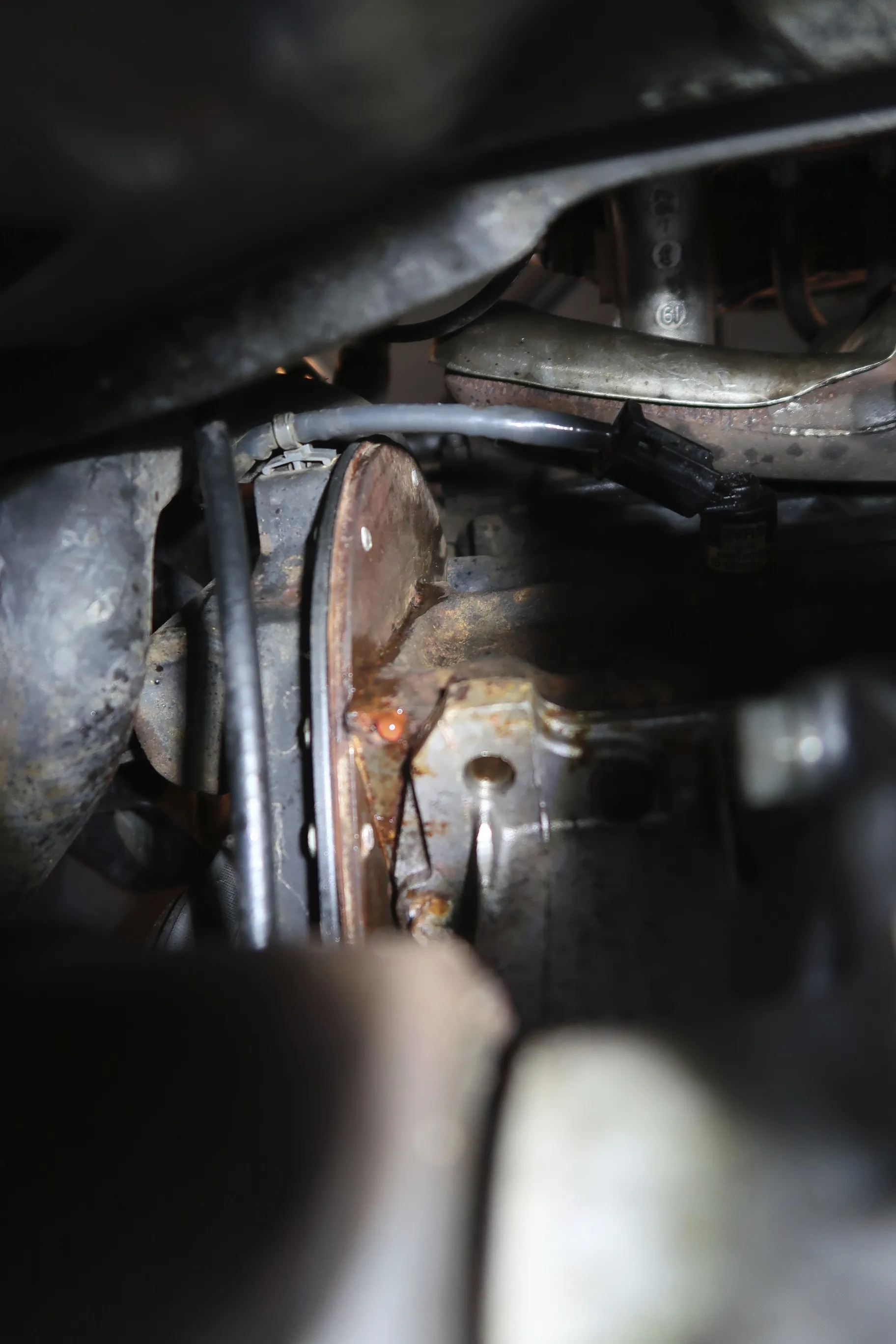

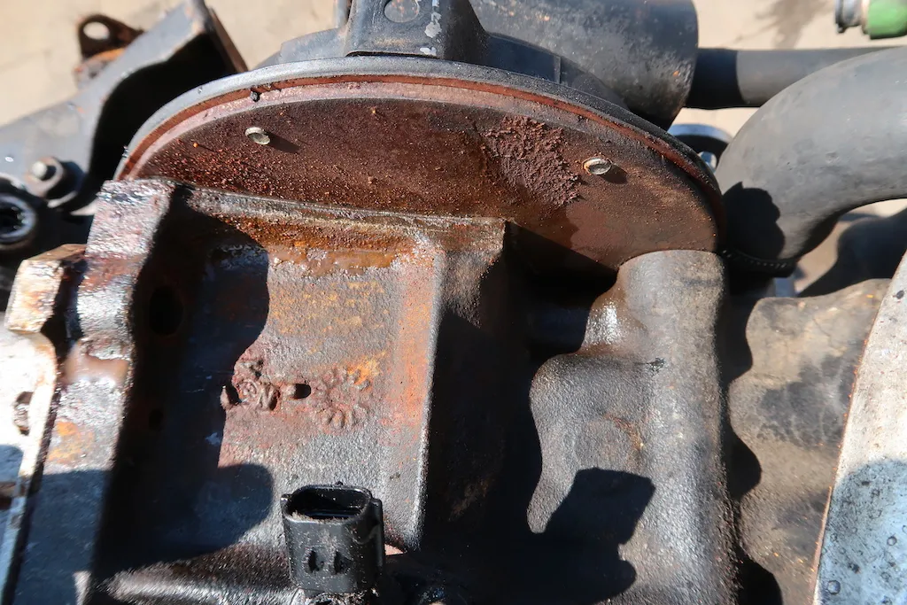

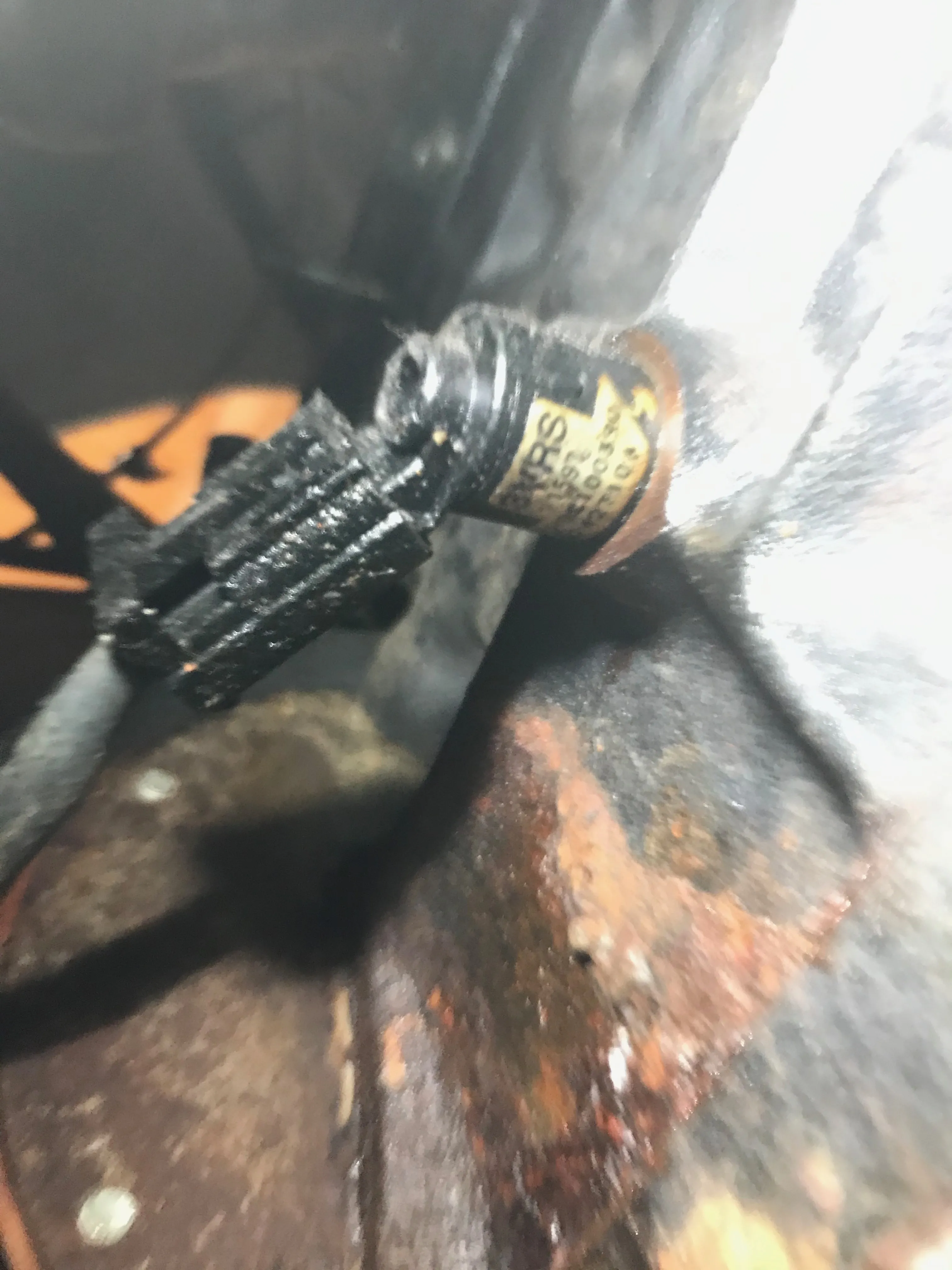

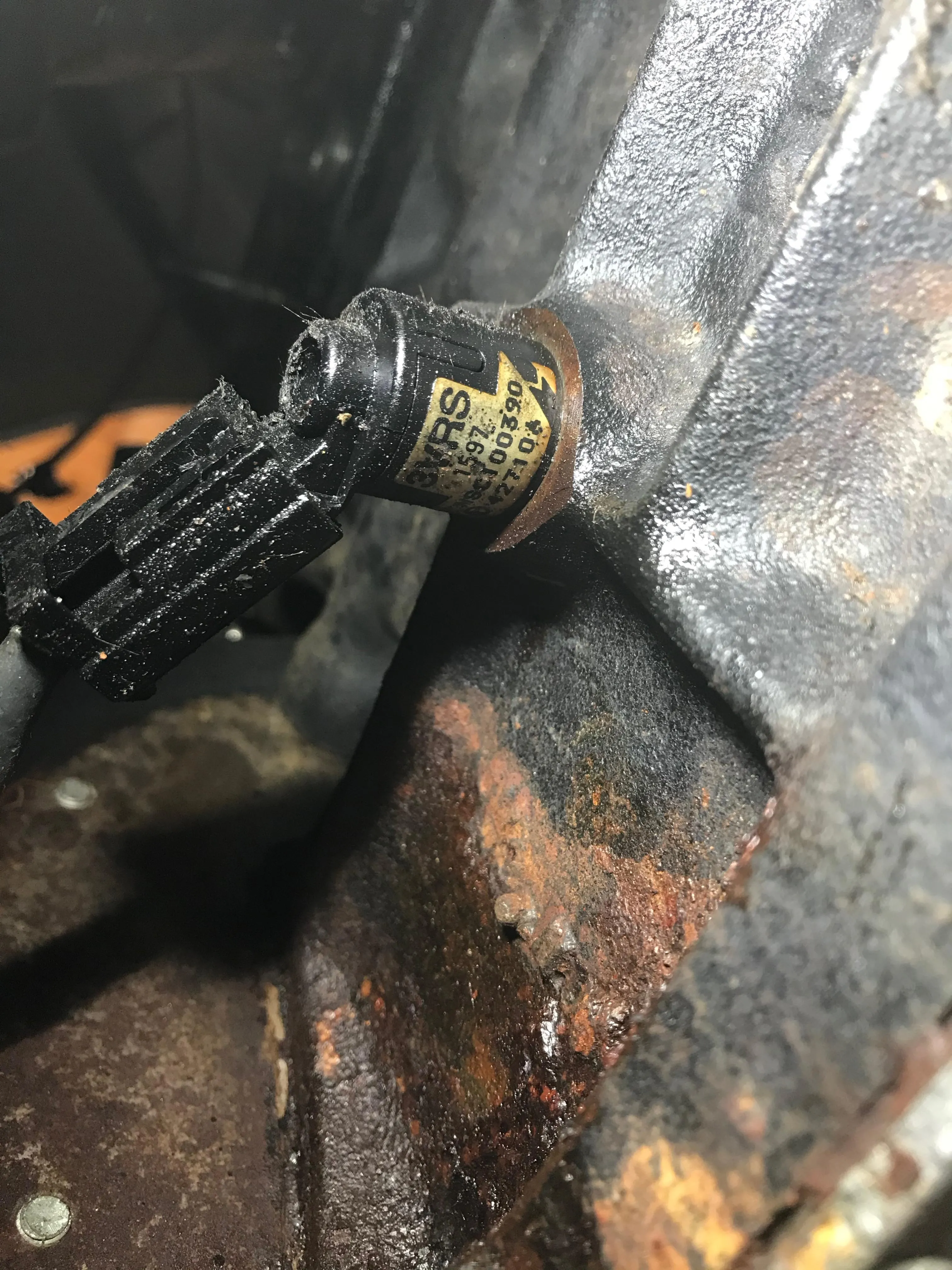

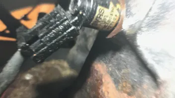

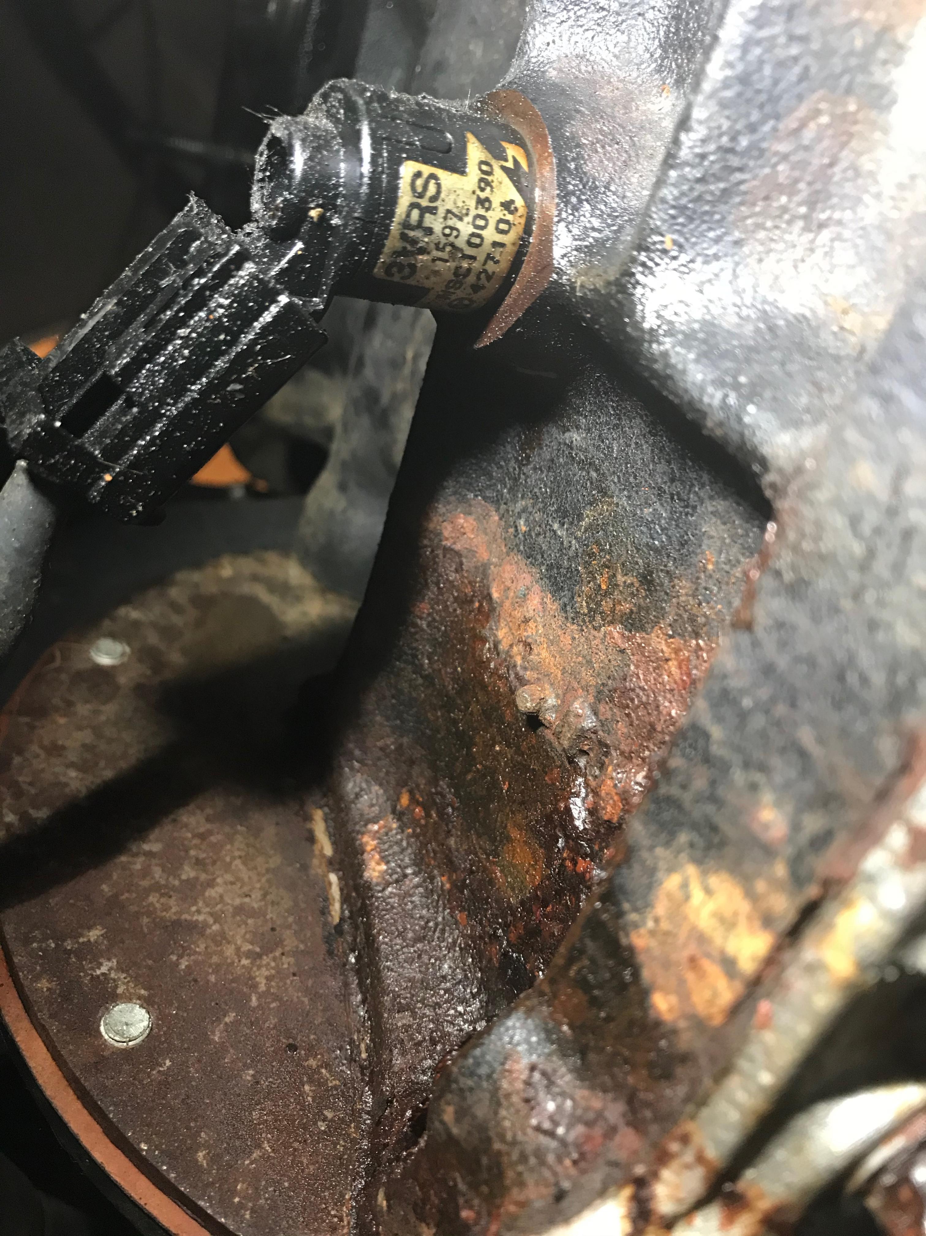

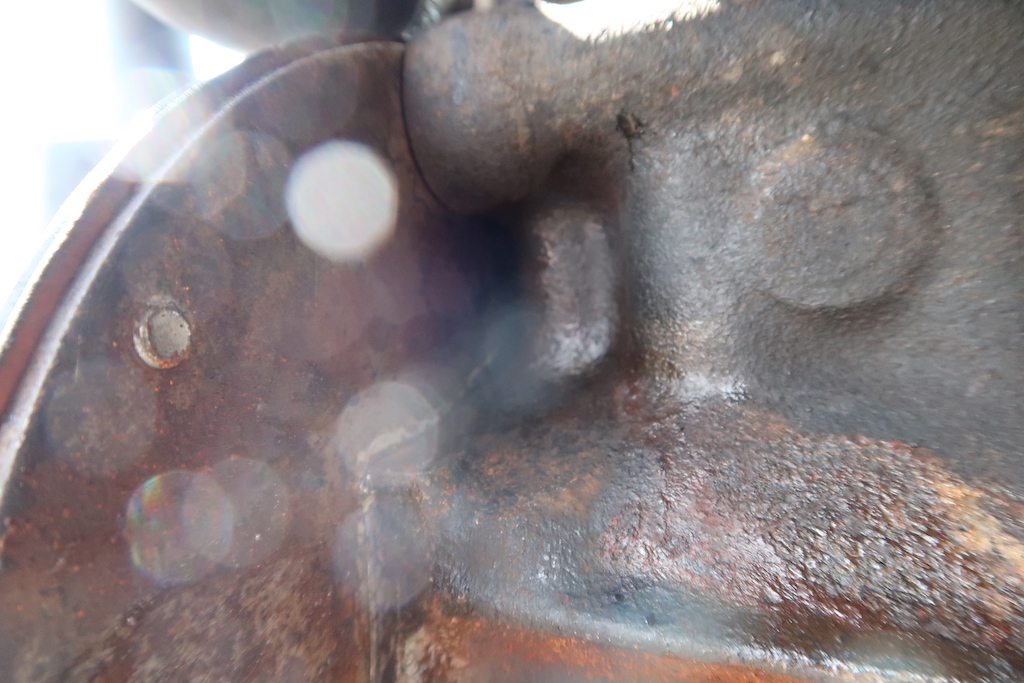

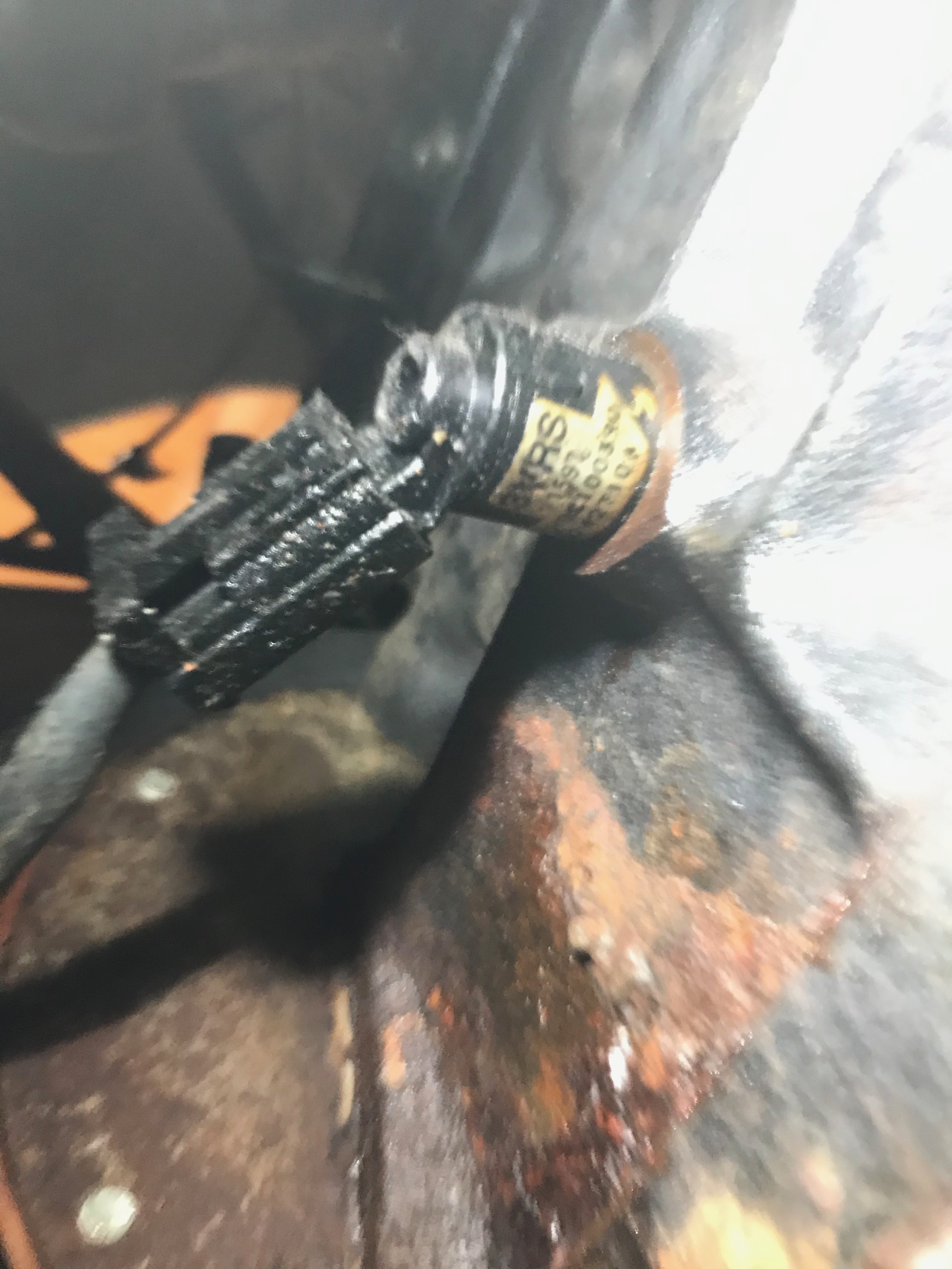

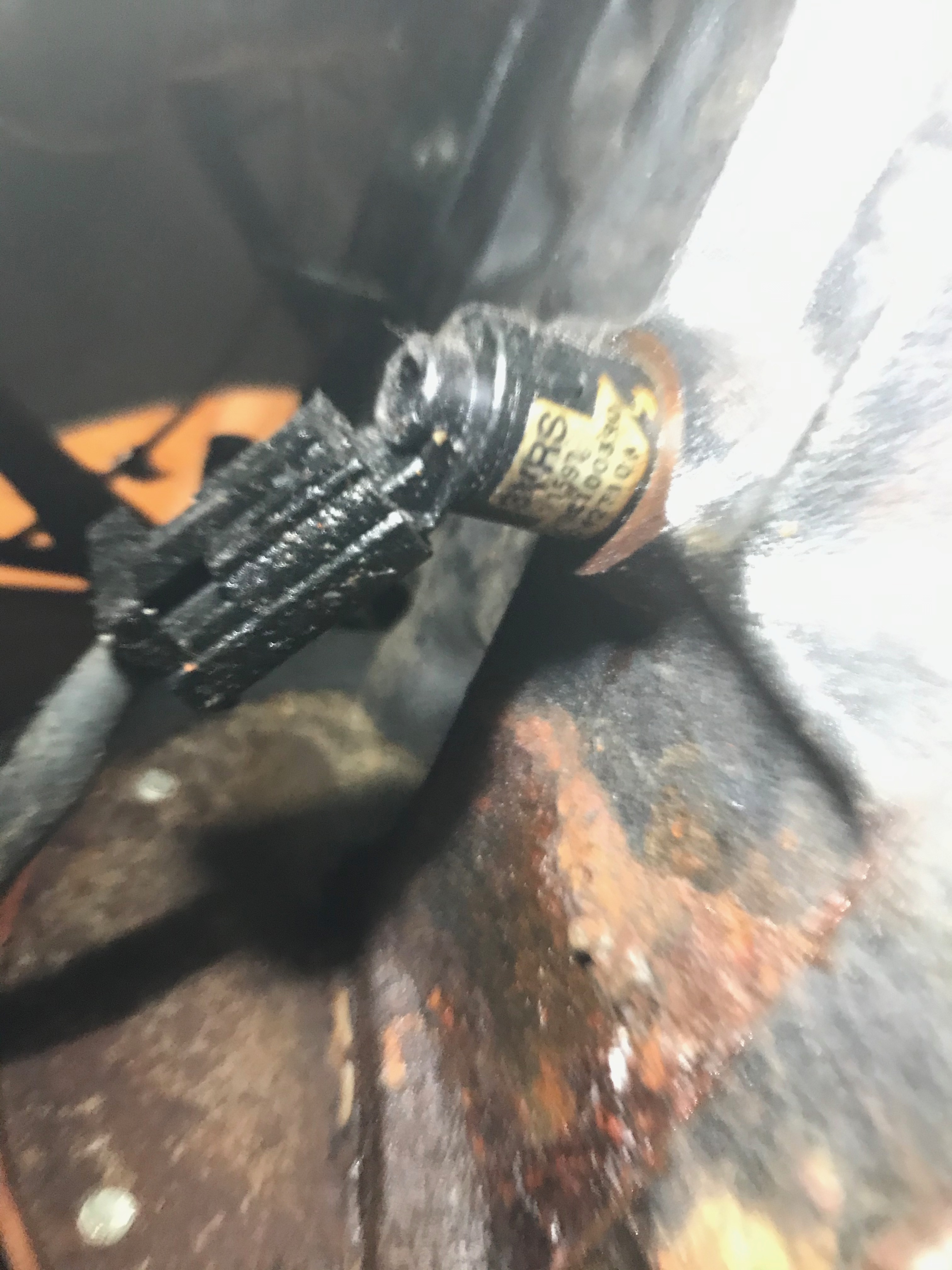

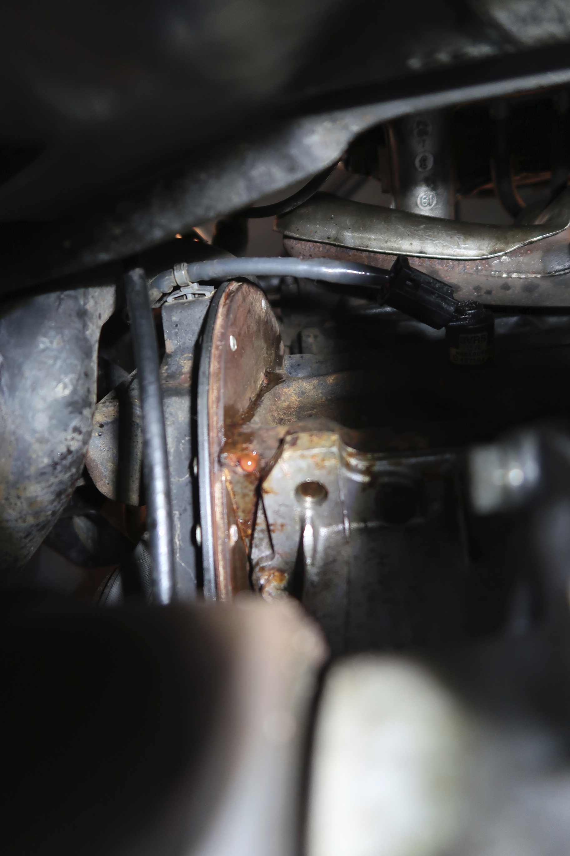

  • Also jetzt ist es klar > Motorblock verliert Wasser nx WAPU etc. oben alles trocken siehe Bilder.
    Es läuft Wasser zwischen dem Blech und Block raus nur habe ich beim Freund mal geschaut wie der MPI Block ist im Wasserkreislauf.
    Die Bilder vom Enduskop kann ich hier nicht einstellen nur die vom Foto bzw Iphone.

  • Schau dir mal die oberen beiden Froststopfen an, die sind bestimmt durchgerostet.
    Edit: die sind auf der anderen Seite. Dennoch mal überprüfen.
    Da es aussieht, als wenn es von oben kommt, wäre die Wapu meine erste Wahl.
    Zwischen dem Blech und dem Block kann kein Wasser austreten, es muss von oben kommen!

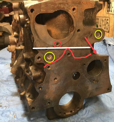

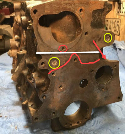

    Egal, hier noch einmal ein Bildchen zur Verdeutlichung:
    Gelb markiert sind zwei Blindstopfen aus dem Ölkreislauf
    Die weiße Linie soll die Trennstelle zwischen Wasser und Ölbereichen im Block darstellen, die rot markierte Bohrung ist die fast tiefste Stelle im Wasserkanal
    Die rote "Wellenlinie" zeigt den oberen Rand der Grundplattendichtung, unterhalb ist nur Öl zu erwarten.
    Der rote Pfeil zeigt den wahrscheinlichsten Weg des Wassers, von der Flanschfläche der Wasserpumpe auf die vorstehende Blockfläche, von dort auf die Rückseite.
    Vor irgendwelchen großen Eingriffen sollte man die Wapu noch einmal ausbauen und die Dichtung und deren Anlagefläche inspizieren, evtl. mit neuer Dichtung noch einmal installieren.
    Viel Erfolg!!
    gruss andy

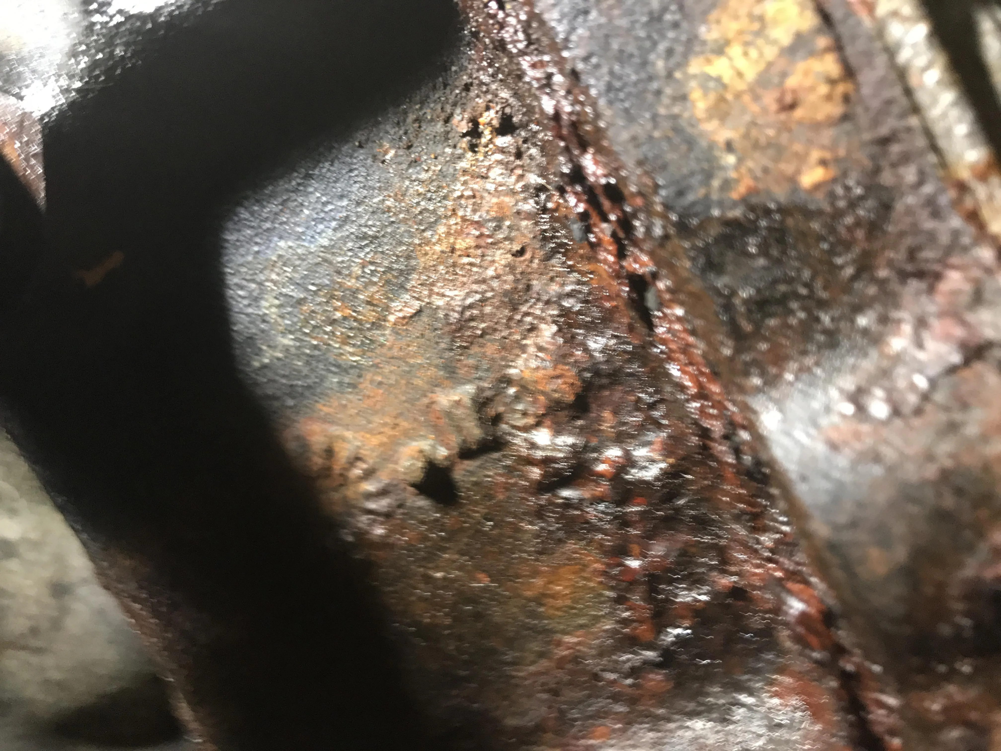

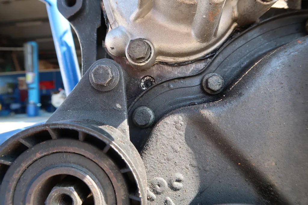

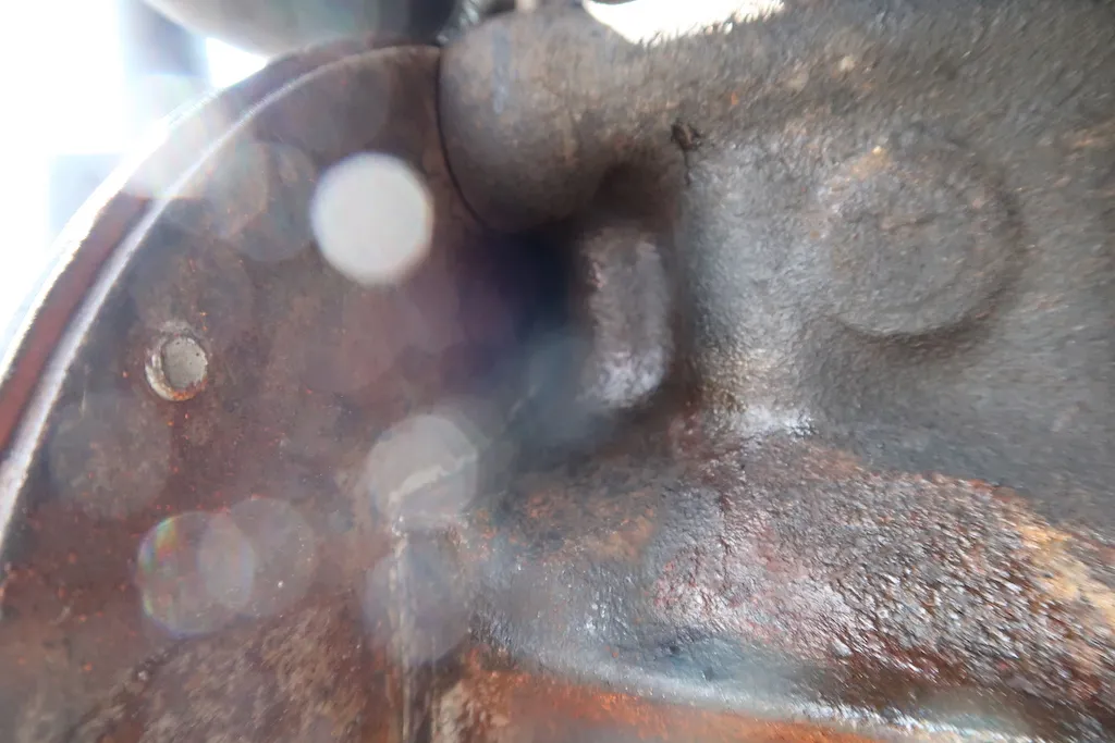

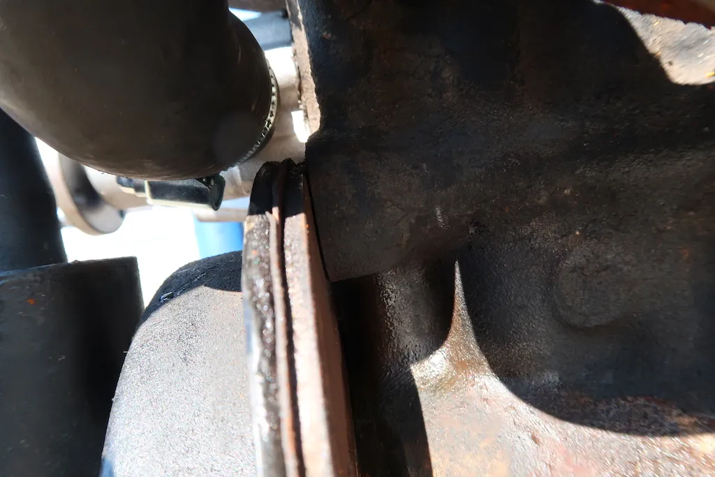

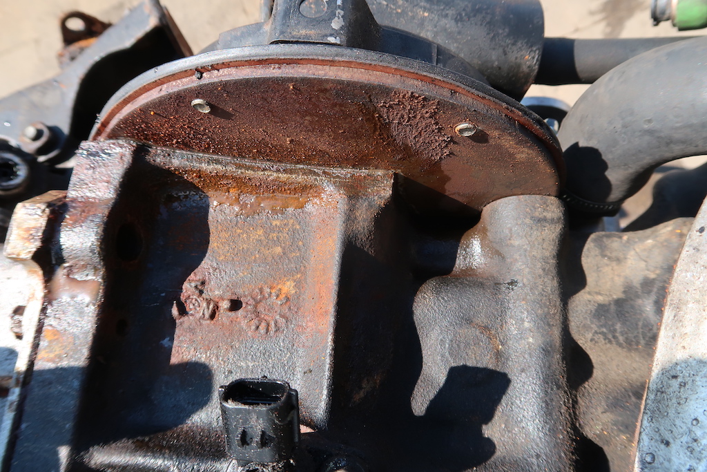

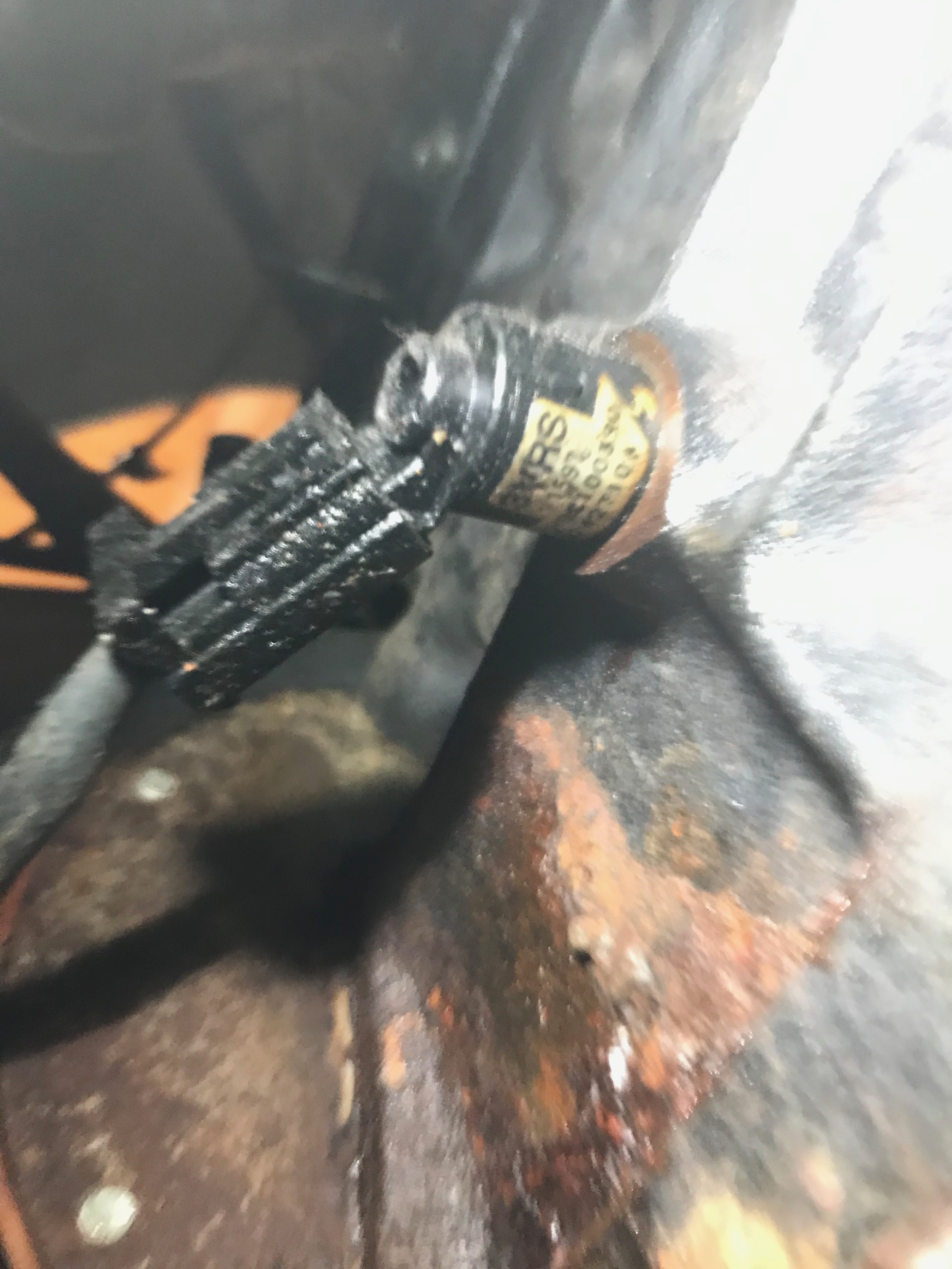

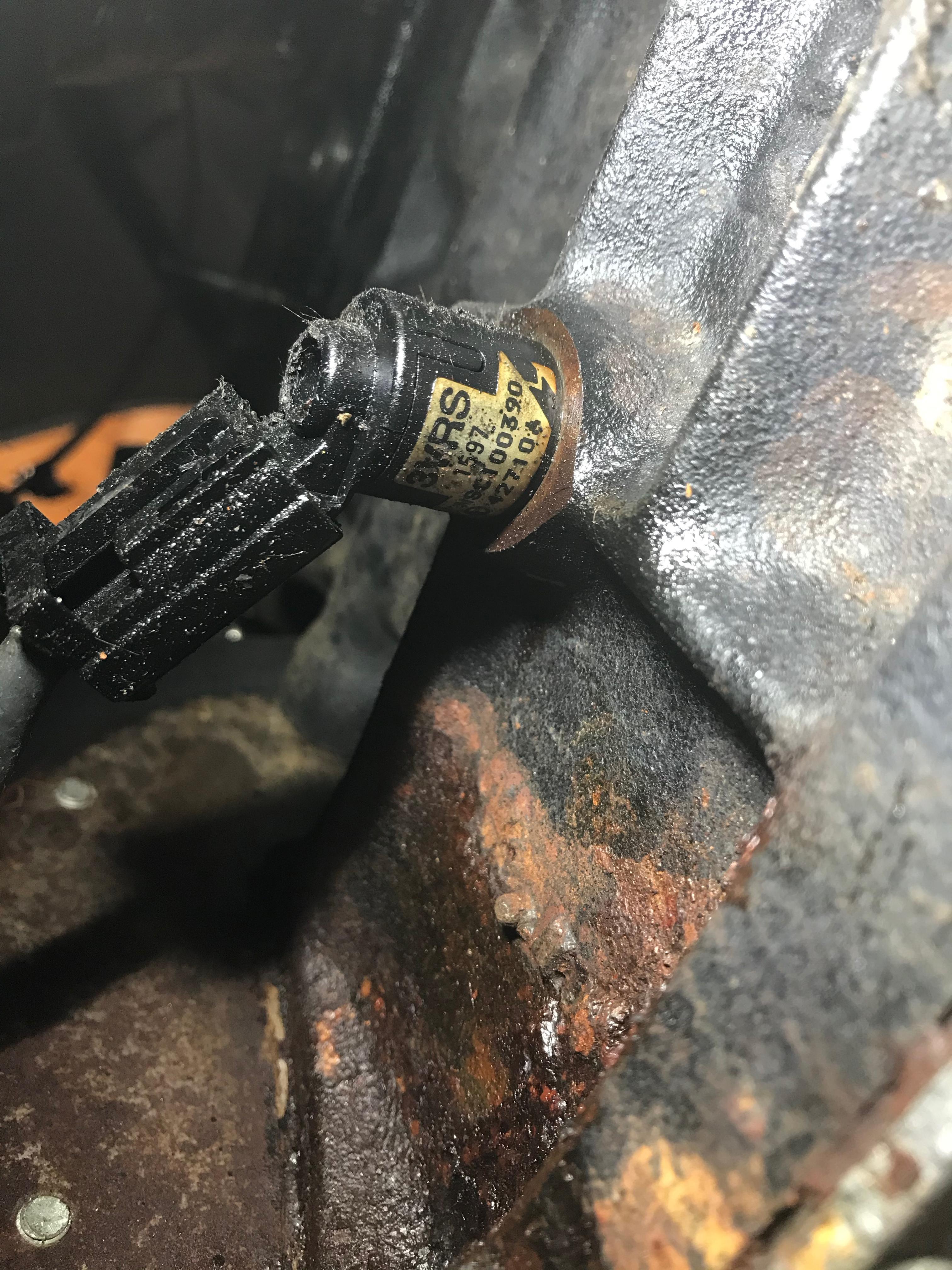

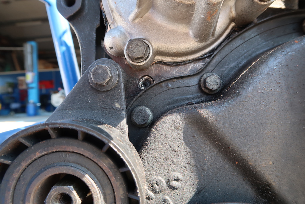

  • Hallo die Germeinde,
    nun habe ich mal auf die schnelle den Motor mit Wasser gefüllt alle Ausgänge bis auf einen verschlossen> diesen dann mit ca 3-5 bar Druck beaufschlagt.....und siehe da selber Fehler .
    Wasserpumpe ist dicht kein Verlust aus der Dichtung oder im Bereich der WAPU. Es kommt wie ich schon vorher festgestellt habe zwischen Block und Deckel Steuerkettenkasten raus.
    Da ich jetzt echt keinen Bock mehr habe und auch noch den Rest zerlege ( Nockenwellen Deckel ) abzubauen , lass ich den Motor mal stehen bis ich Lust bekomme und auch mir die Zeit nehme zu schauen wo genau das Wasser herkommt.
    Bilder im zum schauen!
