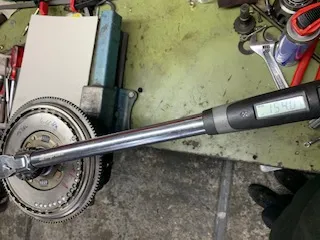

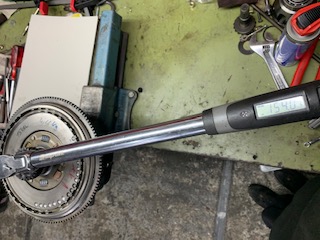

  • Man kann das Drehmoment prüfen welches die Kupplung aufnehmen kann. Und man kann auch die verschiedenen Automaten in Verbindung mit den Schwungrädern optimieren.
    Das Borg&Beck Verto Kupplungskit hat übrigens einen grünen Punkt ...:biggrin:
