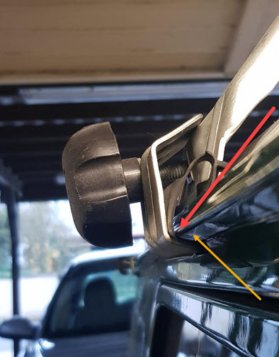

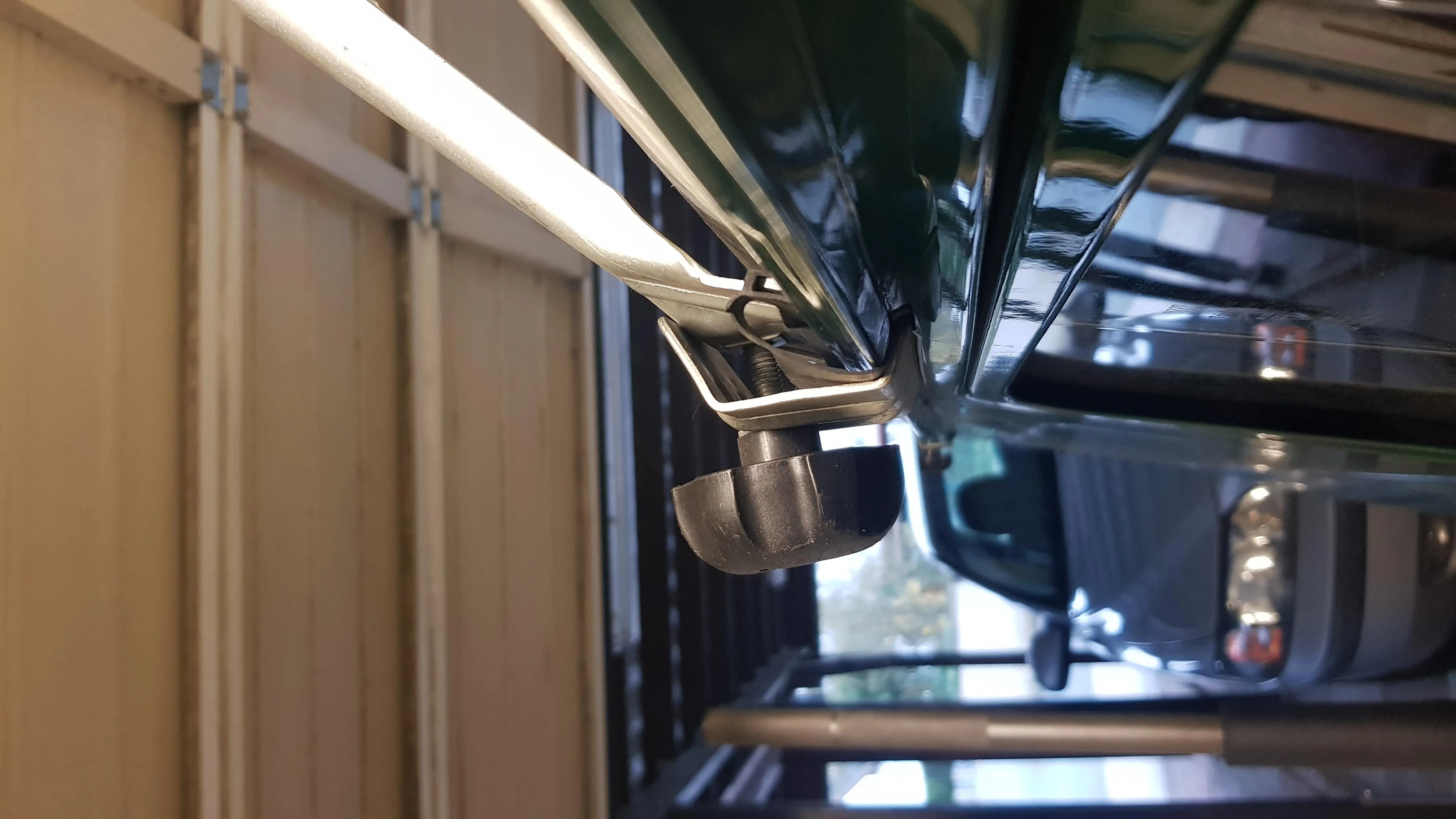

    habe meinem Kleinen (VAN) einen neuen gebrauchten Dachgepäckträger spendiert. Leider habe ich nicht bedacht, dass über den Türen an der Regenrinne noch ein kleines Blech angeschweißt ist. Es sitzt unterhalb (siehe Foto). Wenn man mit dem Anzugswinkel vom Träger zug ausübt, würde man die Tropfkante mit Sicherheit verbiegen.
    Was mir so vorschwebt sind 2 Kunststoff Streifen, die etwas dicker sind als das Blech nach unten gekantet. Hoffe, dass man so mehr Kraft auf die Rinne ausüben kann ohne das Blech zu verbiegen.
    Was haltet ihr davon oder gibt es bessere Vorschläge?

  • Der Bügel des Trägers liegt auf der Wasserschlagleiste auf (roter Pfeil) und der Bügel hat keinen Kontakt zur Unterseite der Regenrinne (gelber Pfeil)
    Gruss Andy

    @ Meister Mini: Die Wasserschlagleiste (gerade gelernt) ist schon recht lang. So von der Couch aus geschätzt 50cm. Den Träger da hinter zu montieren, ich weiß nicht recht und die Klemmschraube sollte schon recht fest sein.
    @ Madblack: auf die Pfeile hätte ich auch kommen können.

  • Was mir so vorschwebt sind 2 Kunststoff Streifen, die etwas dicker sind als das Blech nach unten gekantet. Hoffe, dass man so mehr Kraft auf die Rinne ausüben kann ohne das Blech zu verbiegen.
    Sollte funktionieren. Denkbar wären auch Streifen aus Hartgummi, um den Lack zu schonen...:wink:
