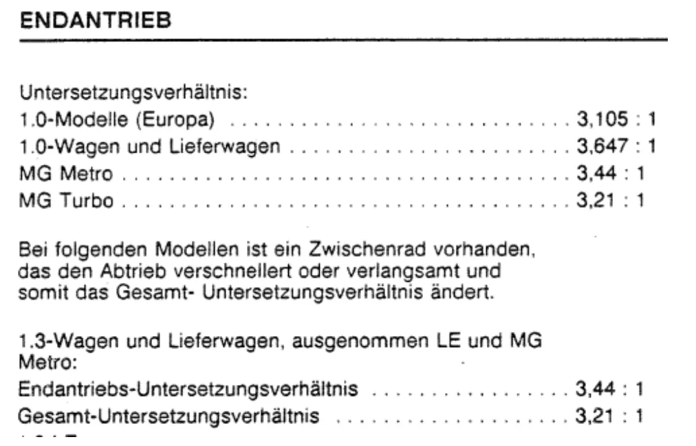

    Laut einschlägigen Beiträgen sollte dieser Motor/Getriebe eine 3,44er Endübersetzung haben. Bisserl kurz, dachte ich mir. Im deutschen Reparaturhandbuch finde ich folgenden Satz. (siehe Bild)
    Heißt mit anderen Worten: Die 1300er Metros hatten außer dem MG Metro und MG Turbo andere Primär- und Zwischenräder. In meinem Fall ist die Gesamtübersetzung dann eine 3,21er. Richtig?

  • Grundsätzlich richtig, aber der Satz im Rep-Handbuch eher falsch.
    Diese Modelle hatten, meines Wissens nach, ein anderes Primärrad (30 statt 29 Zähne) und Getriebe Eingangsrad (28 statt 29 Zähne).
    Dadurch änderte sich die Gesamtuntersetzung.
    Das Zwischenrad (37 Zähne) bleib allerdings gleich.
