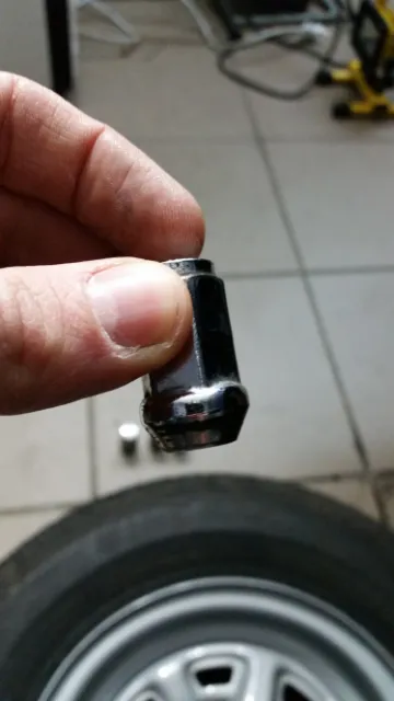

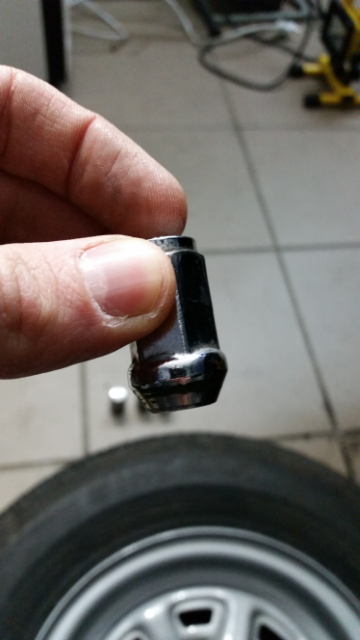

    Danke für die Antwort! Das ist ja sehr interessant, ich dachte immer dass es die Kegelbund/60Grad Verschraubung erst später eingeführt wurde. Aber nur um sicherzugehen, die Mutter auf dem Bild im Anhang ist dann folglich die korrekte, richtig?

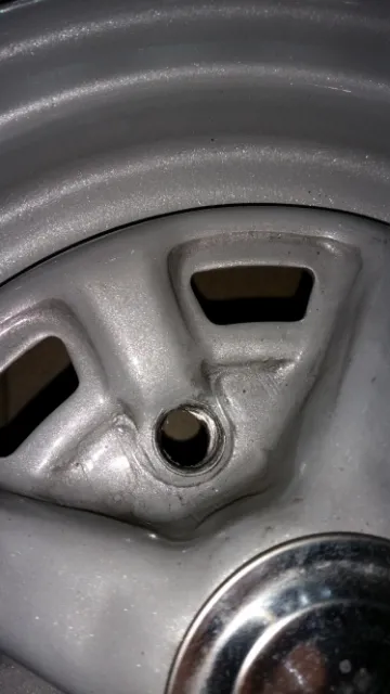

    Ich habe nun alle 4 Felgen genau untersucht, dabei ist mir ein Loch aufgefallen dass verzogen aussieht. Habe auch ein Bild davon angehängt, ist das unbedenklich oder sollte sowas eher nicht mehr montiert werden?
    Die Radmuttern sind richtig
