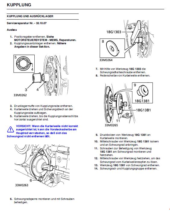

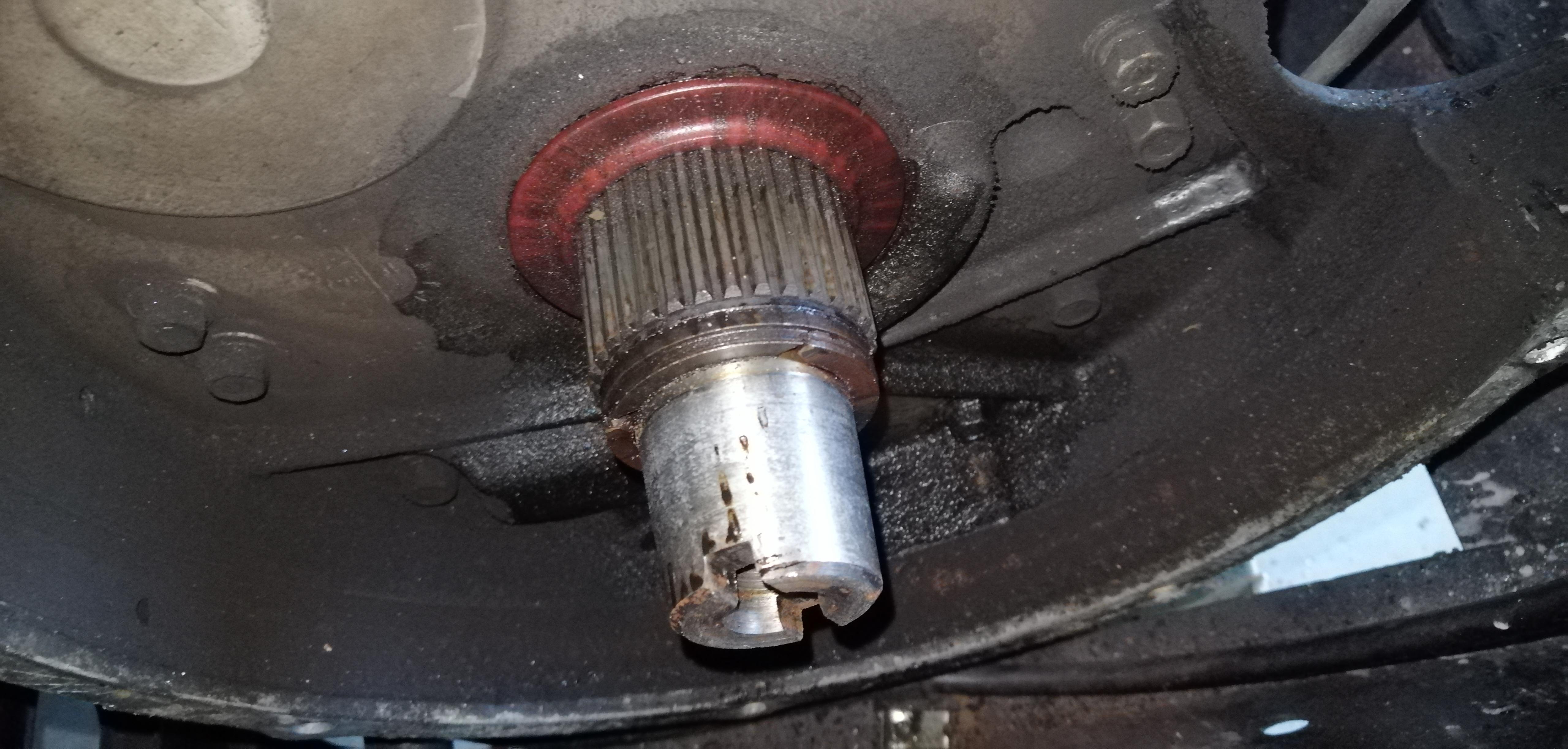

Ich bin gerade dabei, meine Kupplung aus dem Mini zu pflücken. Jetzt brauche ich natürlich ein passendes Werkzeug, um das Schwungrad festzusetzen, nur leider kommen alle, die ich im Internet finde, direkt aus England. Da ich keine Lust/Zeit habe, wochenlang auf das Werkzeug zu warten, wollte ich fragen, ob jemand Erfahrungen mit Universaltools hat, oder vielleicht sogar eine Do-it-yourself Lösung parat hat, bei der man nicht die Zähne beschädigt.
