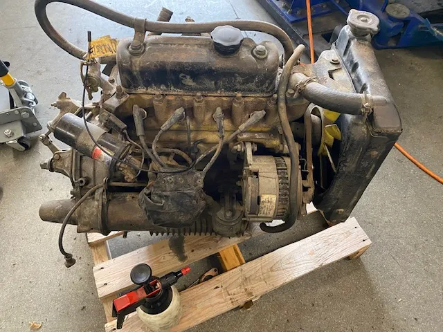

  • Hallo zusammen,
    mein Kumpel sein Vater ist gestorben und hat ihm ein Mini Motor hinterlassen.
    Könnt ihr mir da helfen??

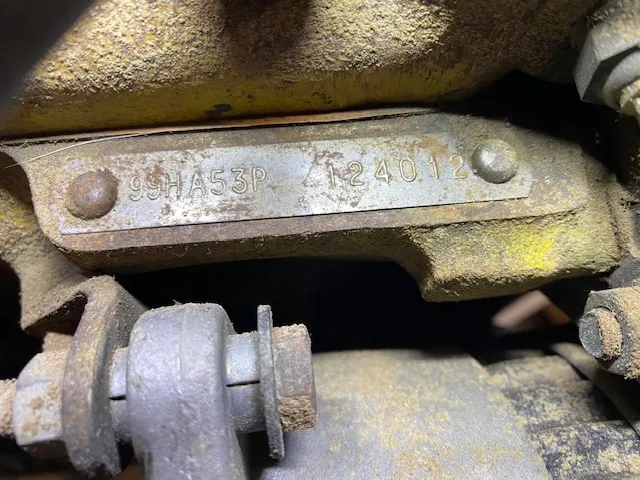

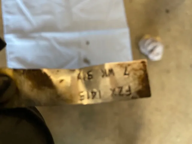

  • Ist das Motortypenschild noch vorhanden? Rechte Seite auf der Planfläche des Blocks...
    Gruss Andy

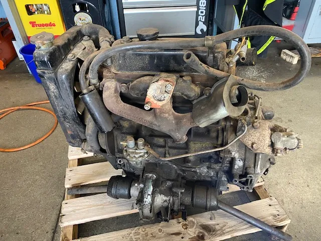

  • Das ist ein 998ccm A+ Motor mit 42PS. Getriebe hat 3,1:1 Endübersetzung.
    Wenn der Anlasser noch Original ist, dann würde ich den Motor vom Baujahr zwischen 1981 und 1985 einordnen.
    Gruss Andy
    Einmal editiert, zuletzt von Madblack (11. März 2020 um 17:34) aus folgendem Grund: Korrektur

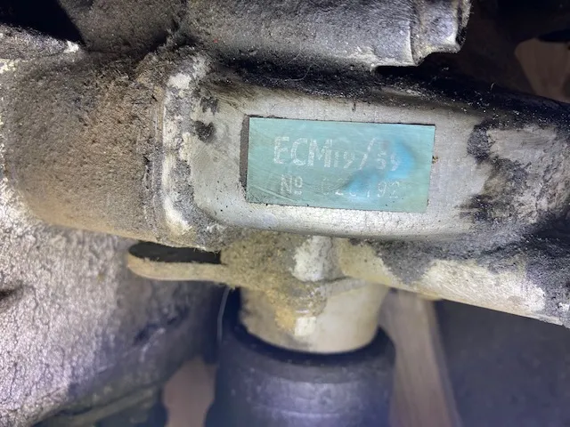

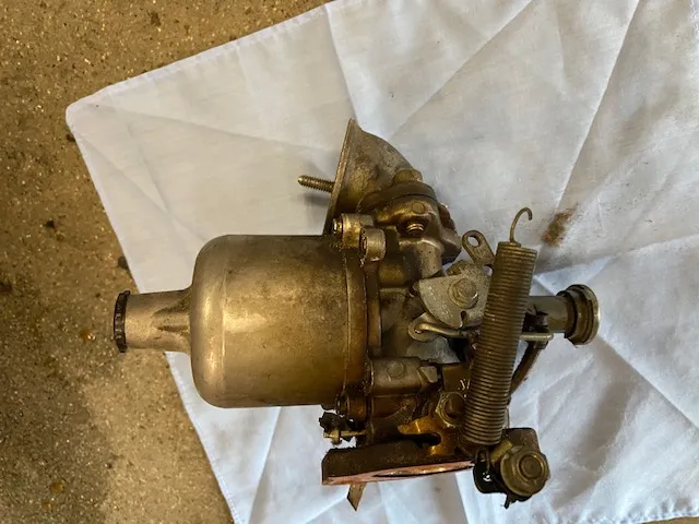

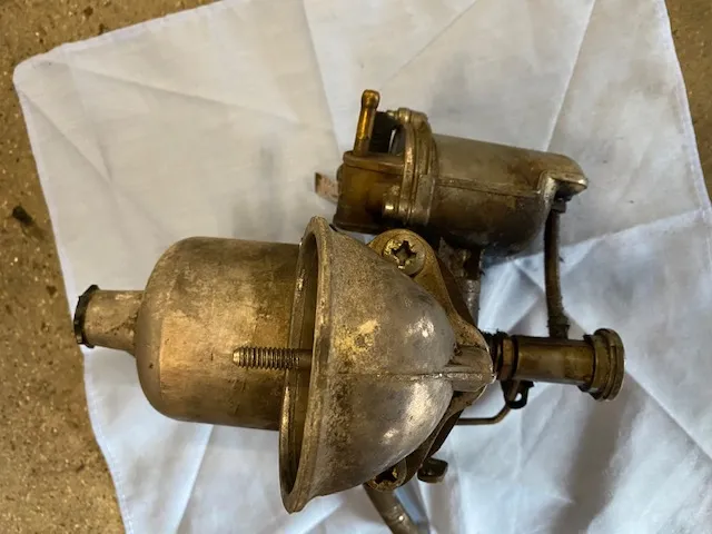

  • Der Vergaser (gem. Typenschild "FZX1415") ist ein HS4-Vergaser, wurde ab 1982 an 1000er Motoren verbaut.
    Vergasernadel sollte "AAC" sein.
    Scheint also der Original-Vergaser zu dem Motor zu sein ...
