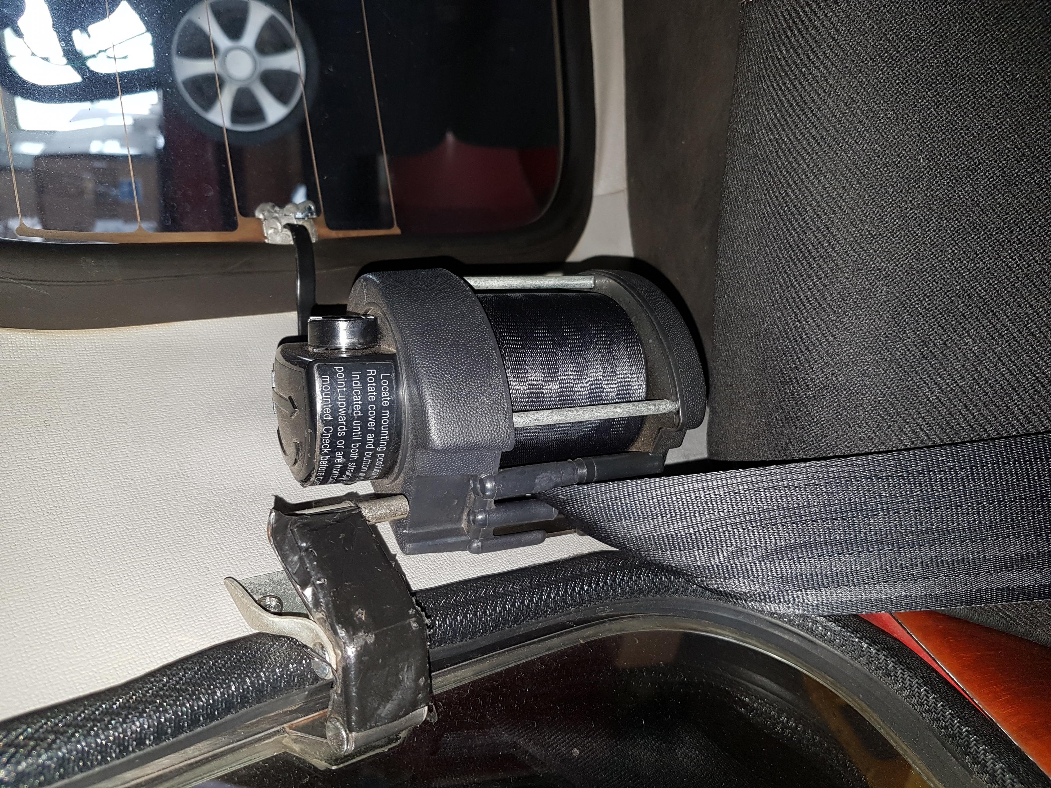

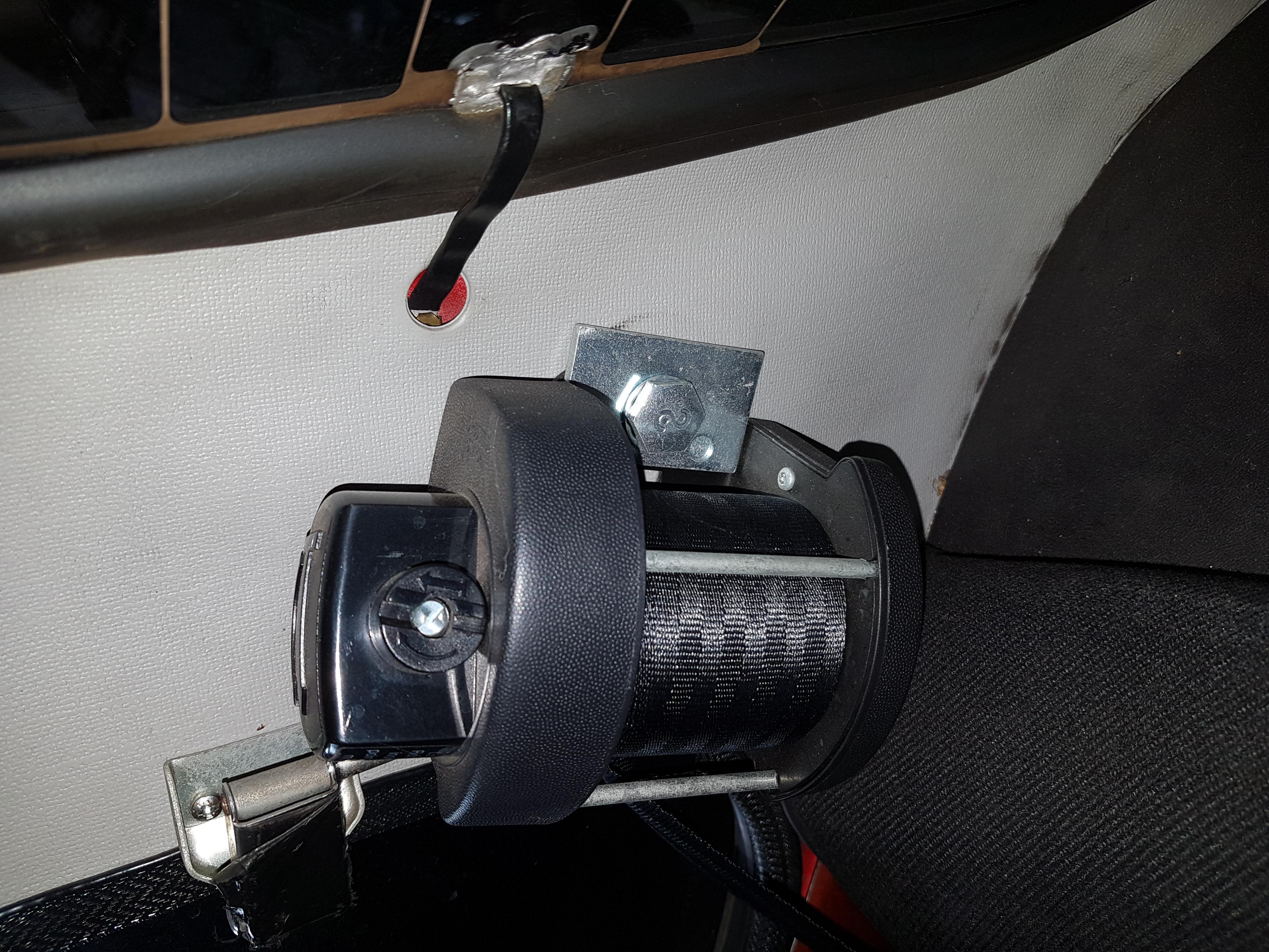

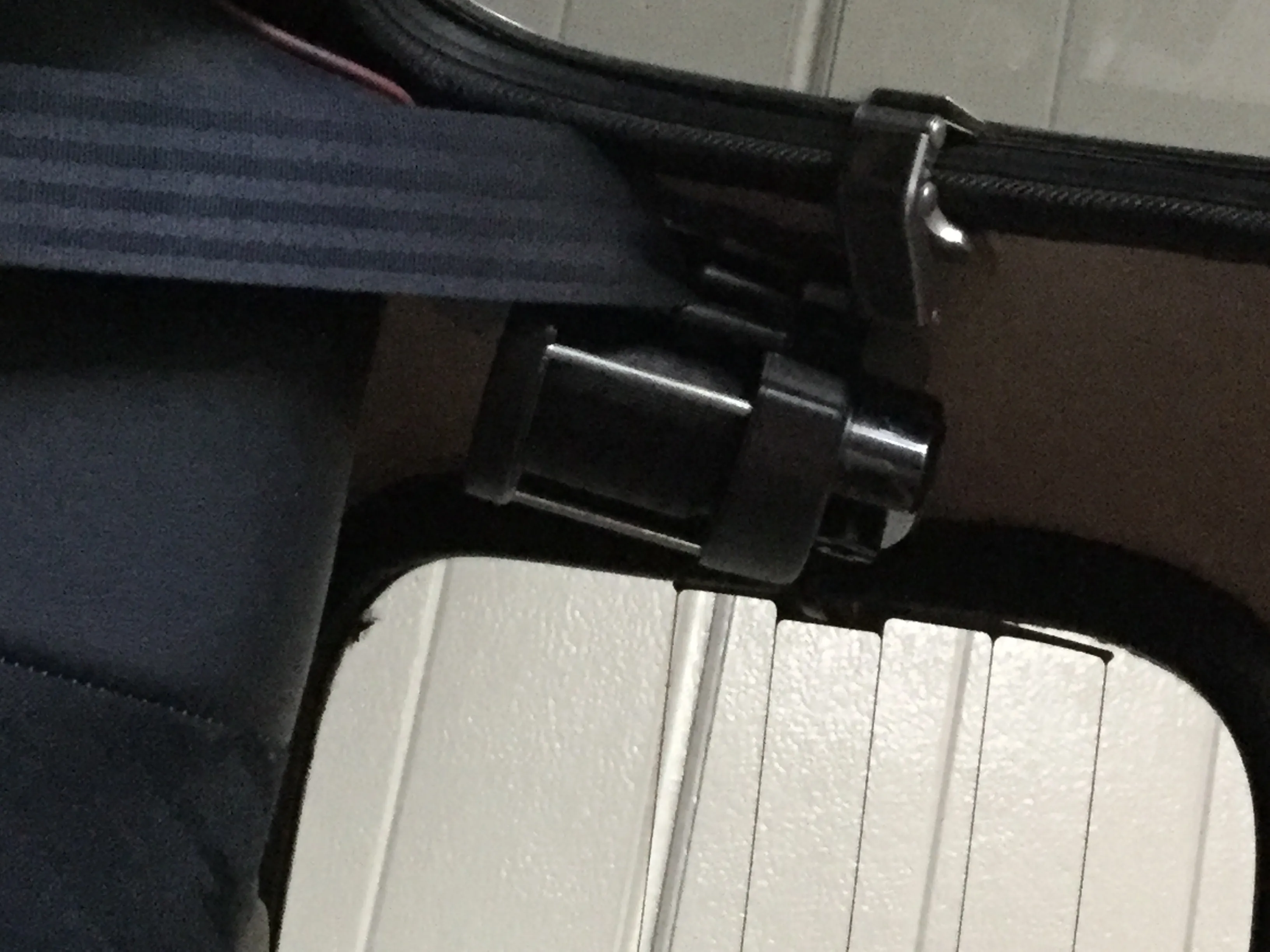

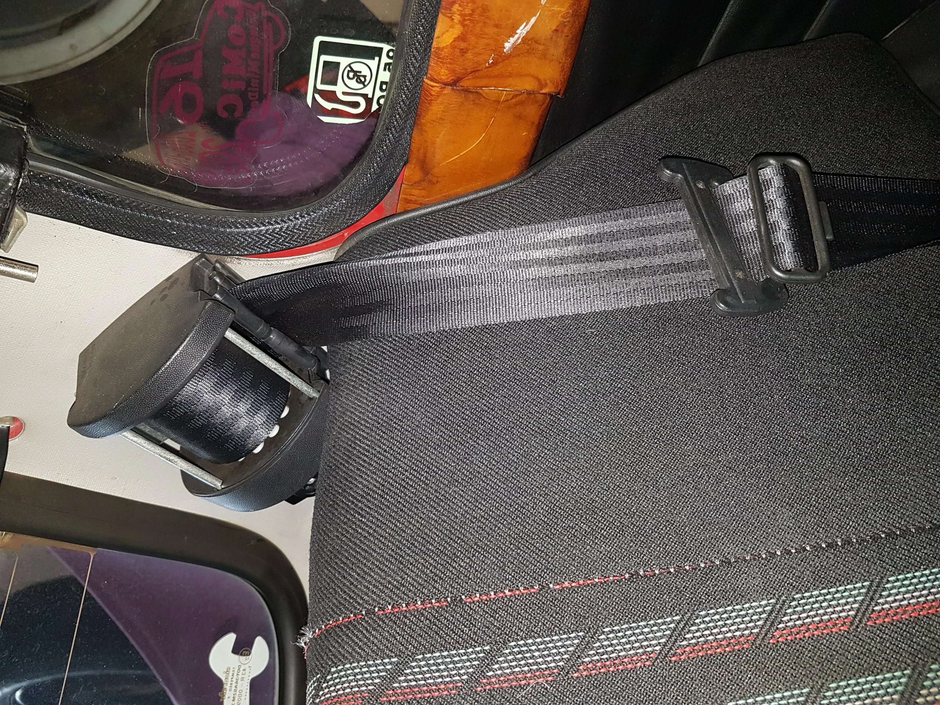

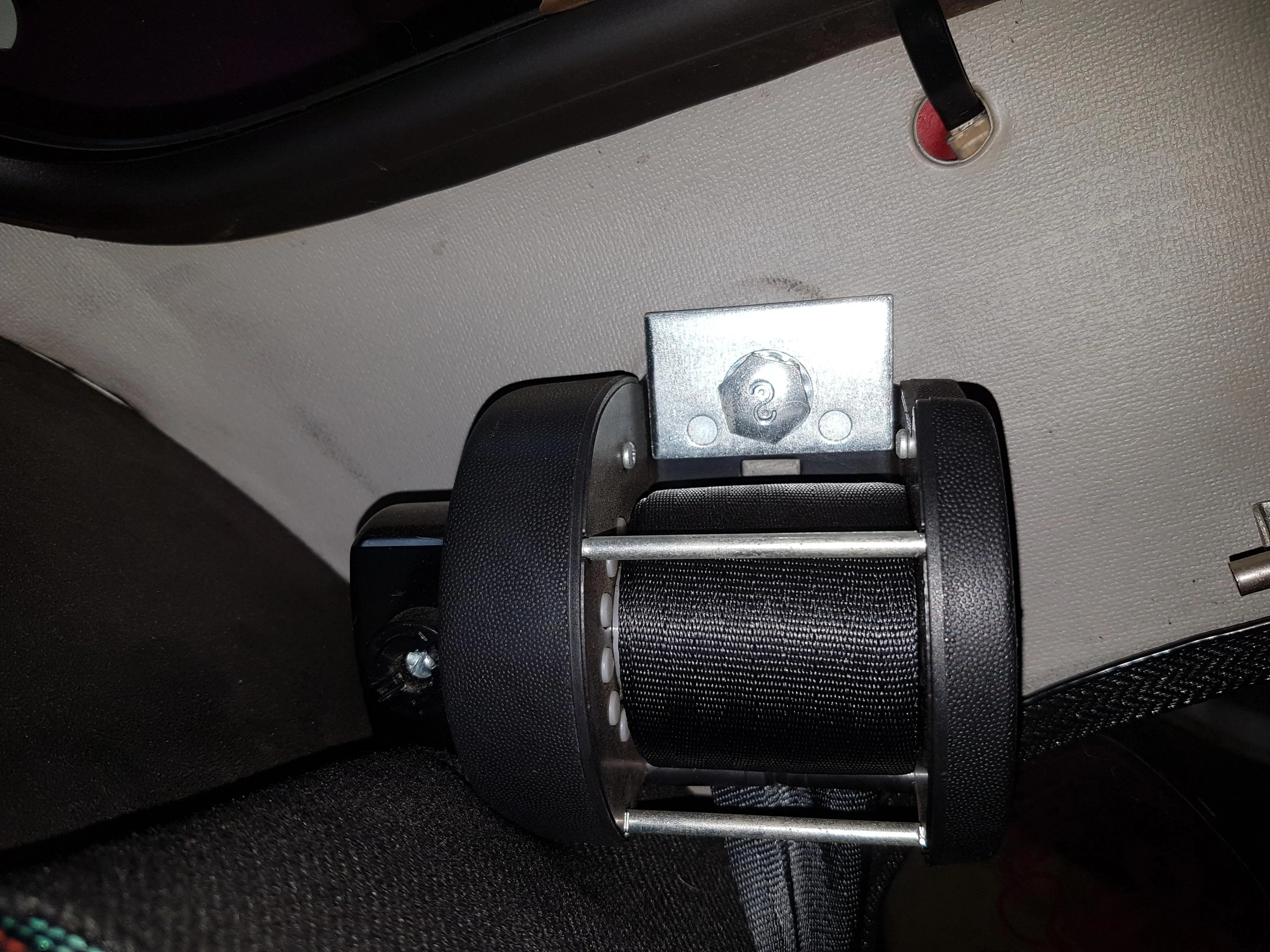

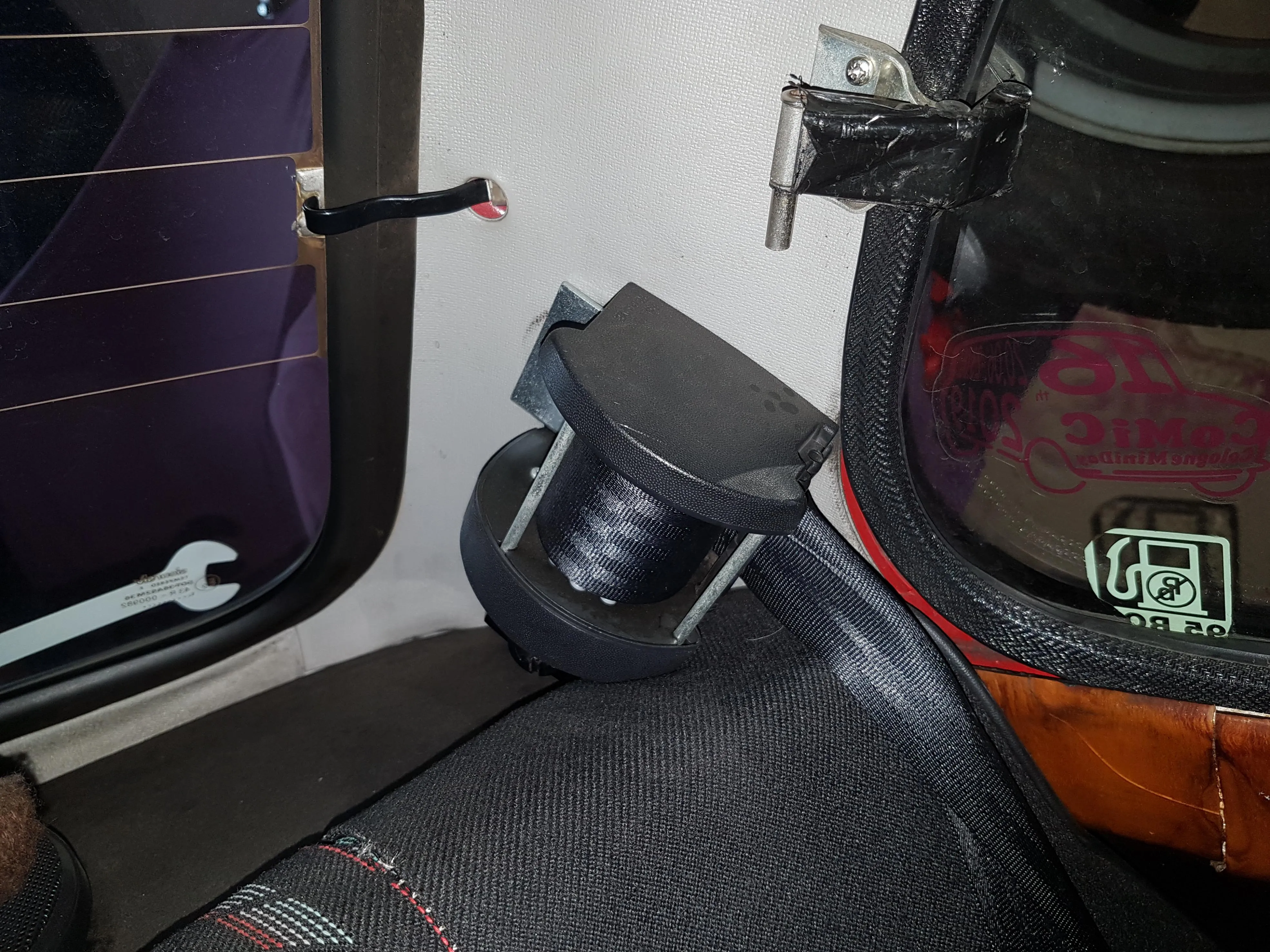

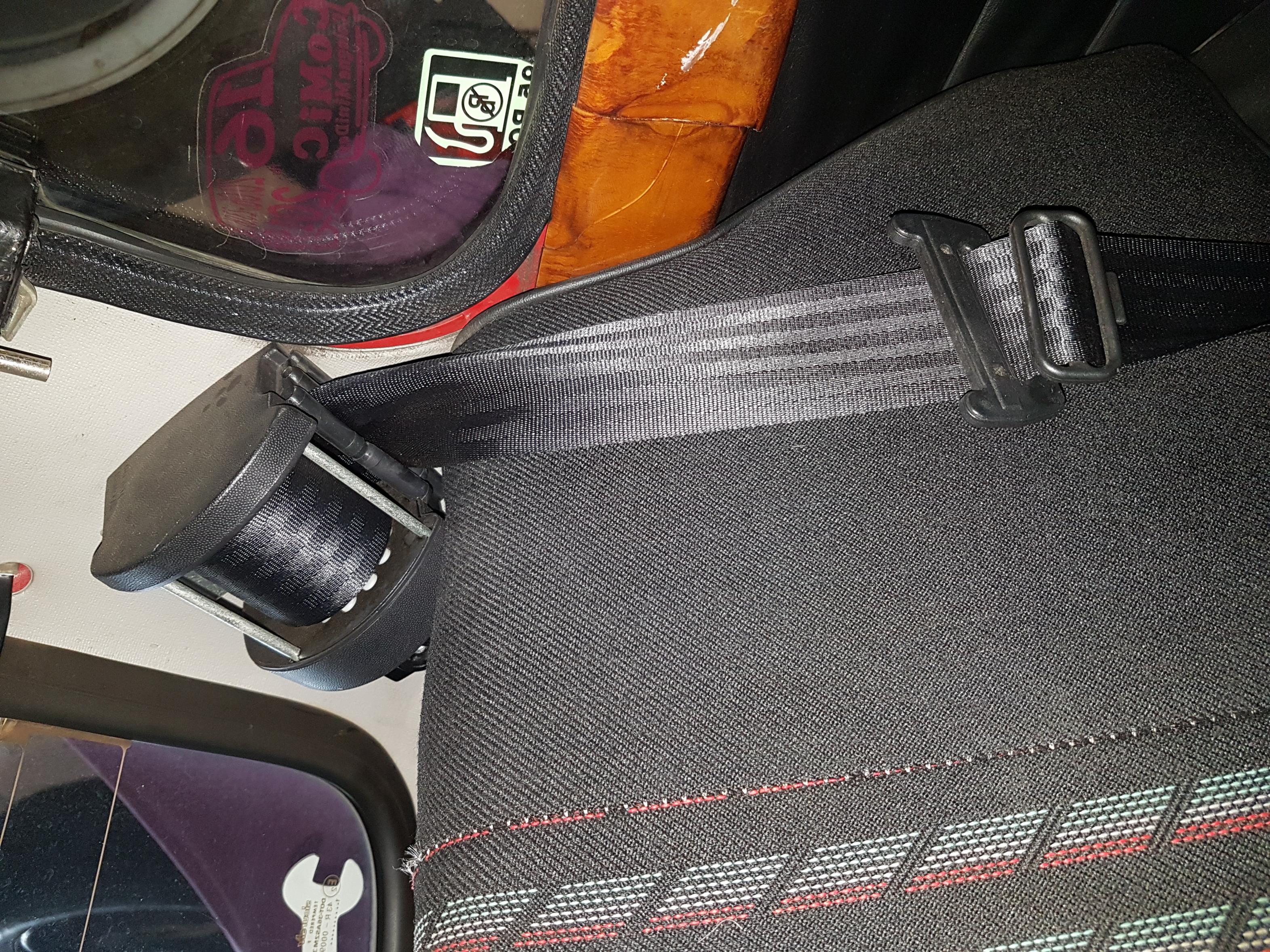

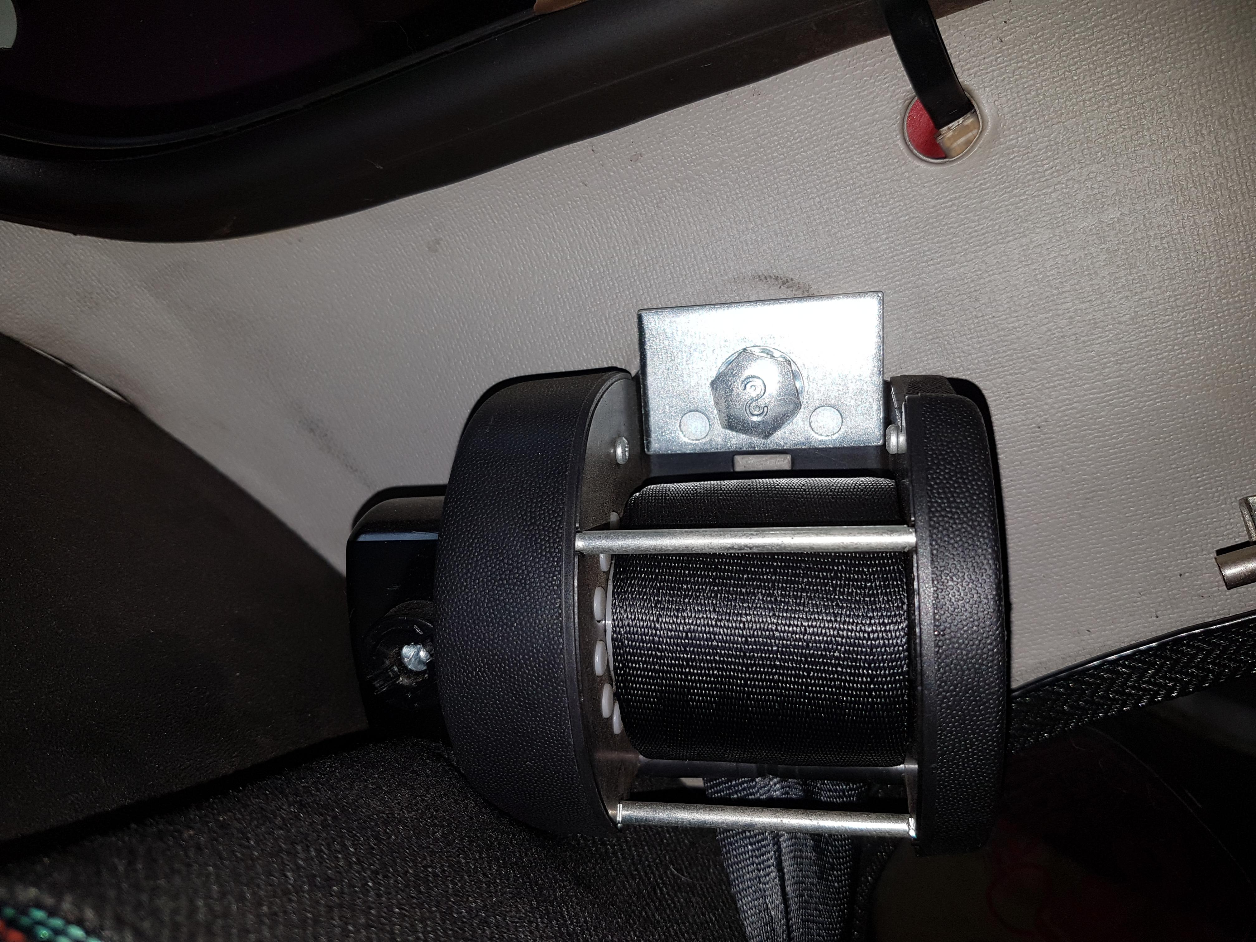

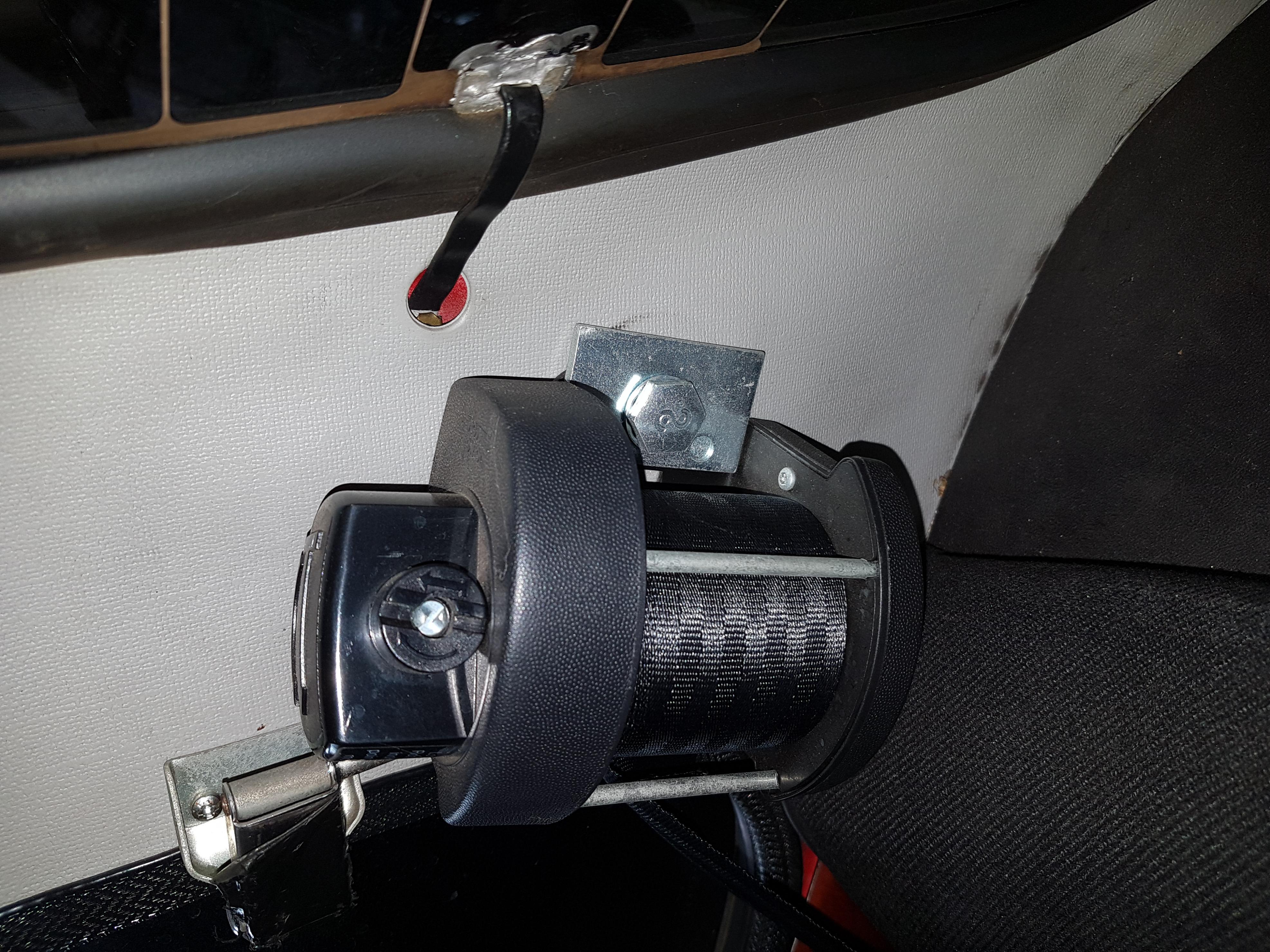

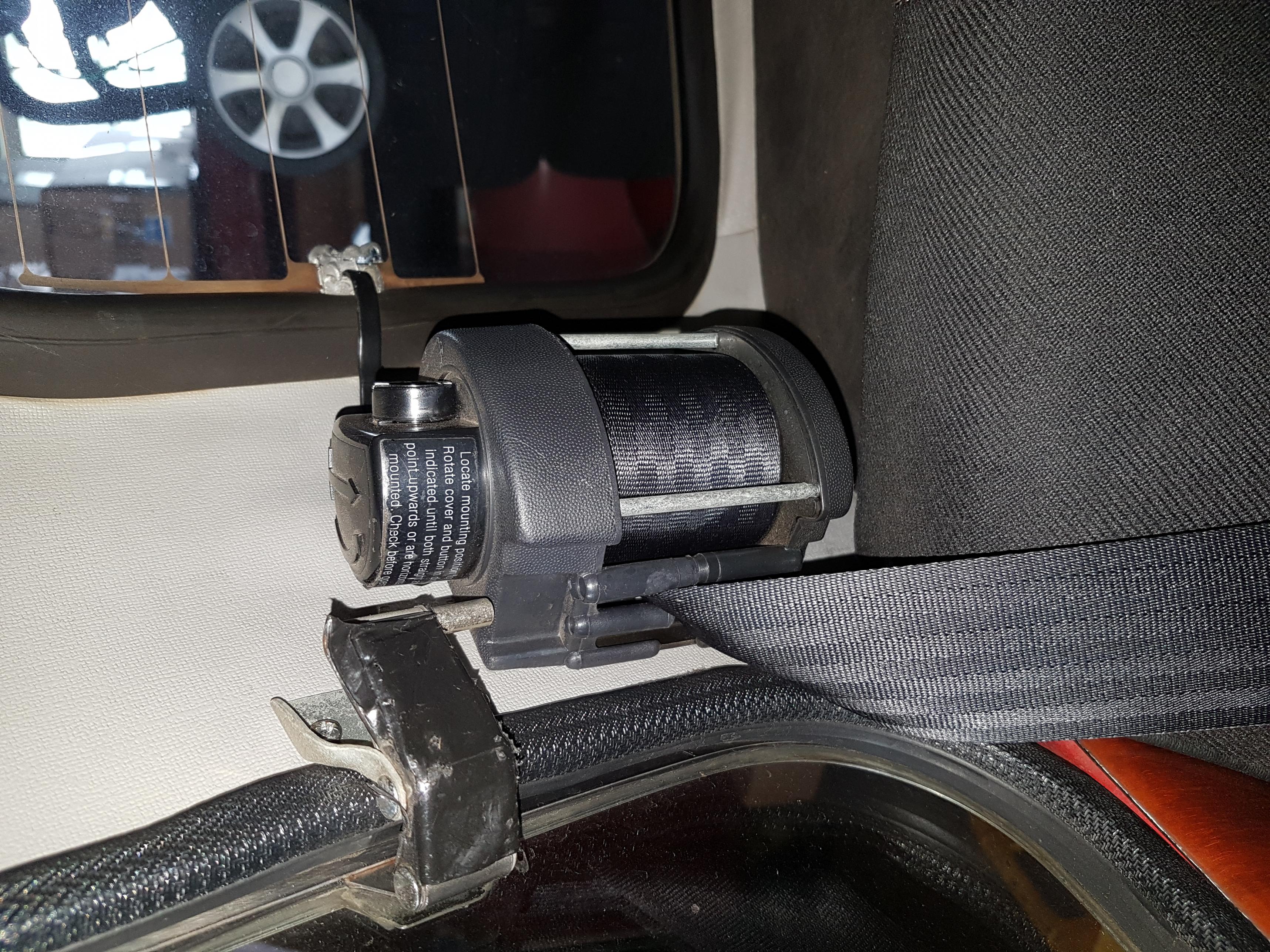

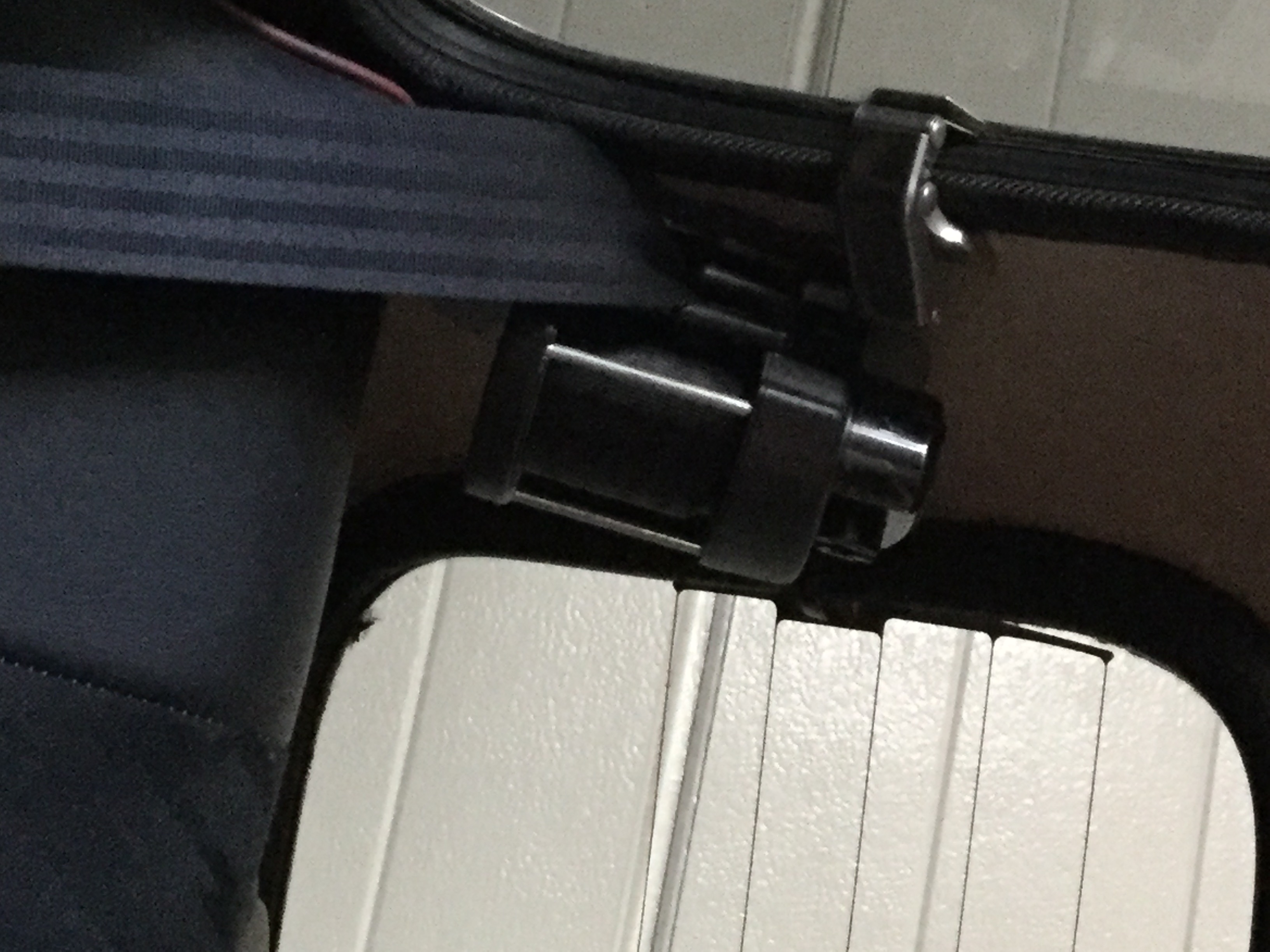

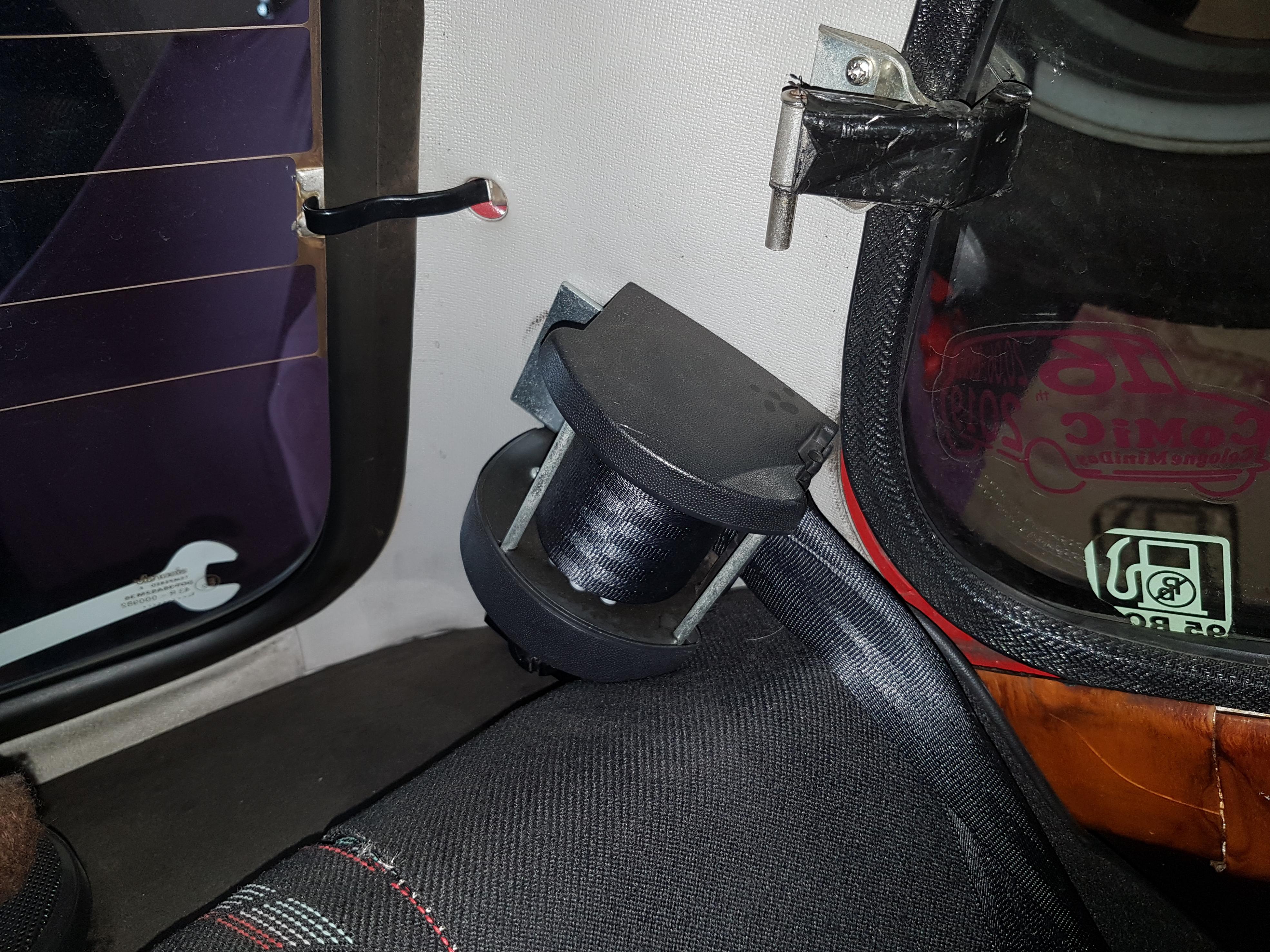

Ja da gast du wohl recht, aber wo würden denn die Rollen bei den Stevens Gurten befestigt werden? Vermutlich im seitlichen Staufach, aber da hat mit der freundliche Mann vom GTÜ gesagt, dass ich dort keine Befestigungspunkte habe. 🤔
Die Befestigungspunkte hast Du hinten an der C-Säule.
Kann Dir heute Nachmittag mal Bilder machen. -
Bilder wären super!
Vielen lieben Dank für die Bilder , ist vielleicht doch eine Überlegung wert. Gruss
Wenn Du das ordentlich lösen möchtest, wirst Du nicht an den Stevens-Gurten vorbeikommen.
