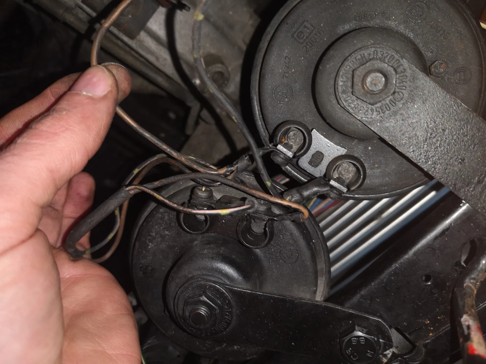

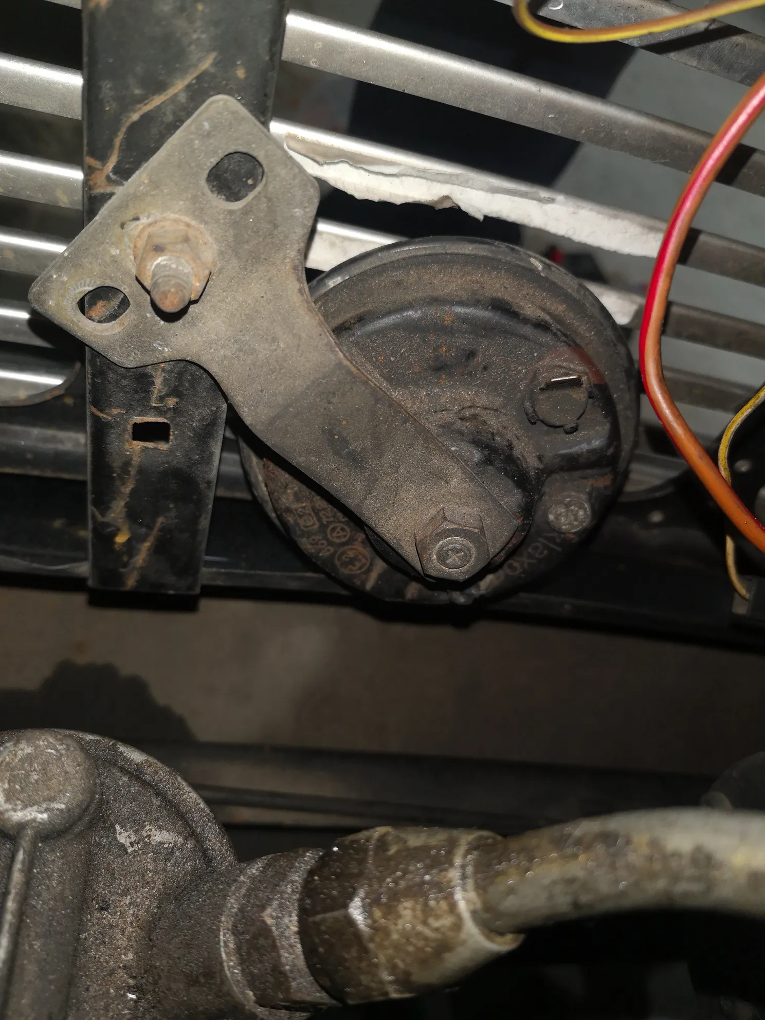

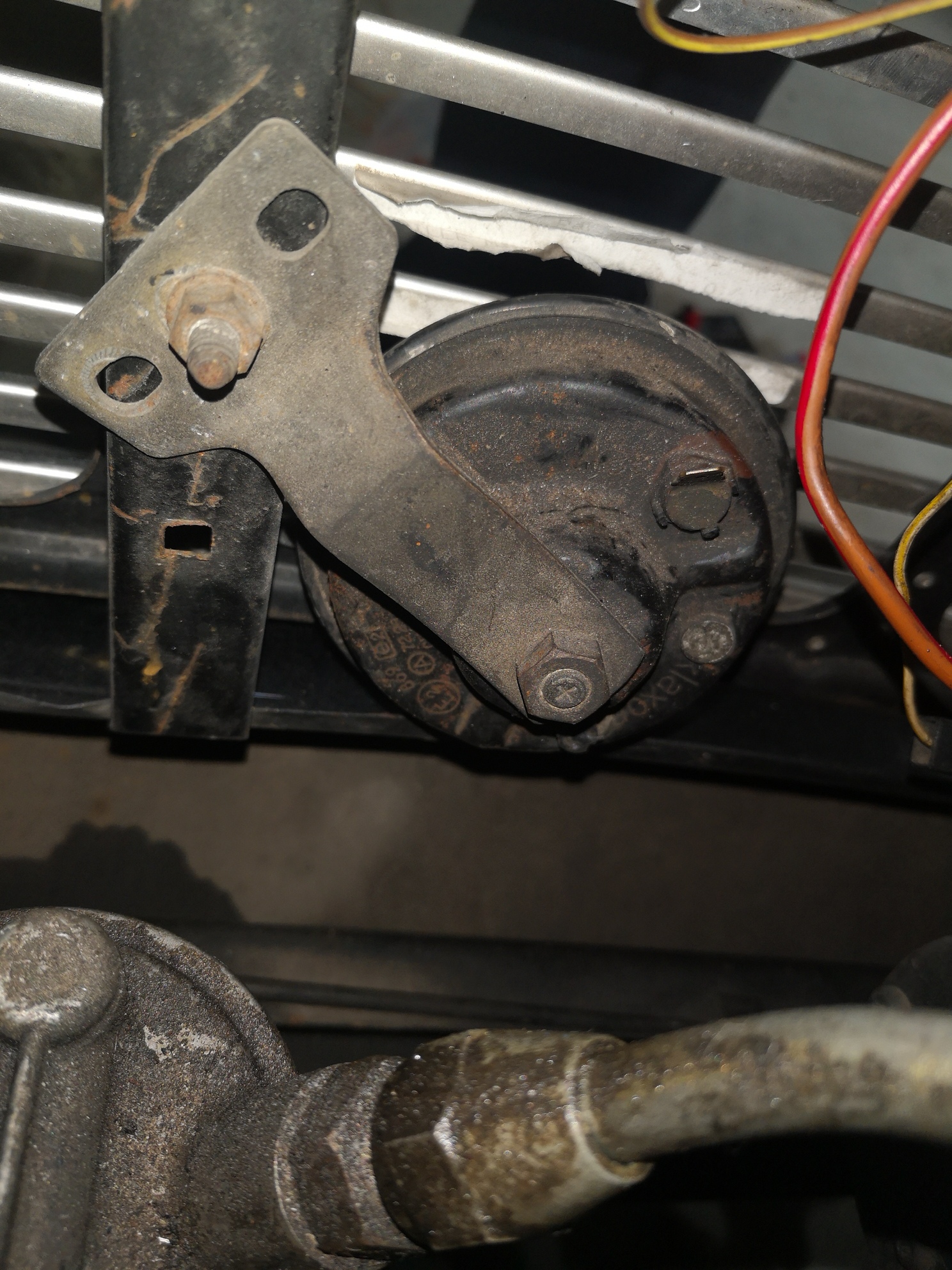

Zur Hupe: Kabel im Motorraum neu gezogen und mal angemessen lila /schwarz auf Masse -> bei gedrücktem Knopf kommen doch tatsächlich 12V an
Jetzt steck ich die nagelneue Hupe drauf und nichts passiert. Habe dann mal den Strom vom Kontakt an der angebauten Hupe abgenommen -> bei betätigtem Schalter kommt nichts mehr an der Hupe an. Sobald ich die Hupe abbaue und wieder auf Kabel messe sind die 12V wieder daIch bin langsam total verwirrt
gehört hier denn ein Relais Typ 8FL rein, da meins ja 3 Pins hat, wobei nur 2 angesteuert werden.
Zum Tema Hupe:
Bau die neue Hupe ein und sorge dafür, dass sie über die Verschraubung gute Masse hat!
Zieh den Stecker vom Lenkstockschalter am Kabelbaum ab.
Im Stecker am Kabelbaum auf Lila ist Dauer + auch bei Zündung aus!
Im Stecker eine Brücke (Stück stabiler Draht) zwischen Lila und Lila/Schwarz stecken. Hupe sollte jetzt hupen! Tut sie das, ist der Lenkstockschalter das Problem!
Mit dem Messgerät sind zwar noch 12V messbar, aber wie Biz schon schreibt, fließt dann nur ein sehr geringer Strom.
Der "Hupenschalter" selbst ist selten das Problem. Es sind die Kabel dort hin, im Lenkstockschalter! Sie brechen direkt am Übergang in den Hebel! Ist der Kabelbruch noch nicht vollständig durch, hängen vielleicht noch ein, zwei Drähte dran. Zum Messen mit dem Multimeter reicht´s noch, aber die Hupe zieht ein paar Ampere. Der erforderliche Strom lässt dann die Spannung zusammen brechen...
Man kann das sogar reparieren, wenn das + Kabel am Hebel gebrochen ist. Gerade selbst erlebt. Aber Vorsicht beim Zerlegen...viele Kleinteile inkl. Federn, die wieder an den korrekten Platz zurück müssen...

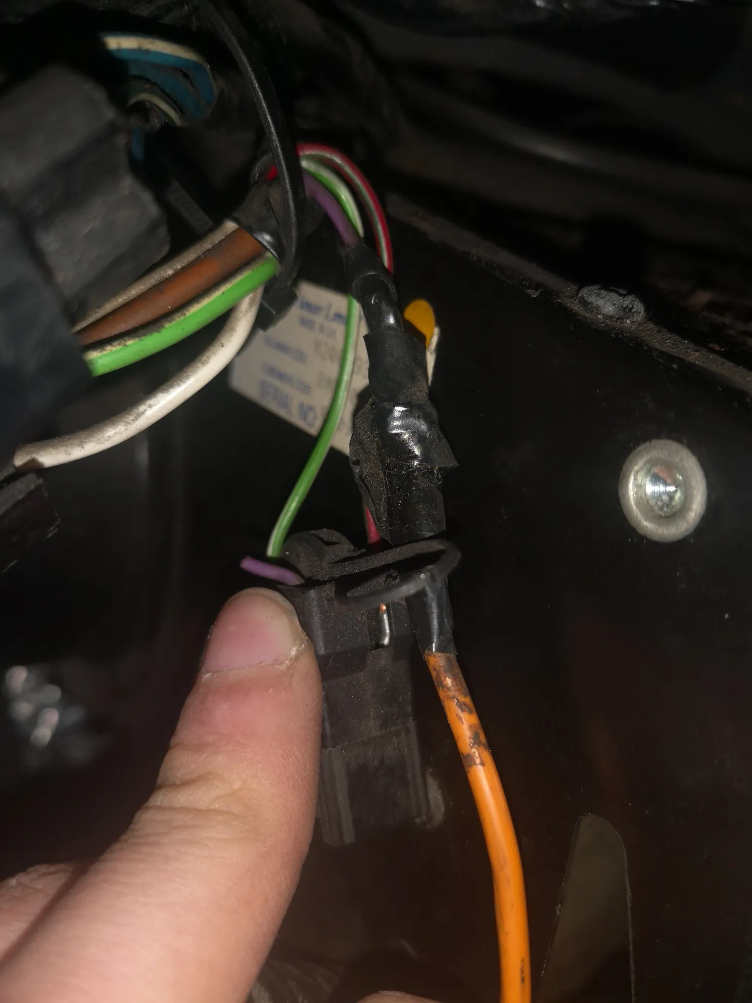

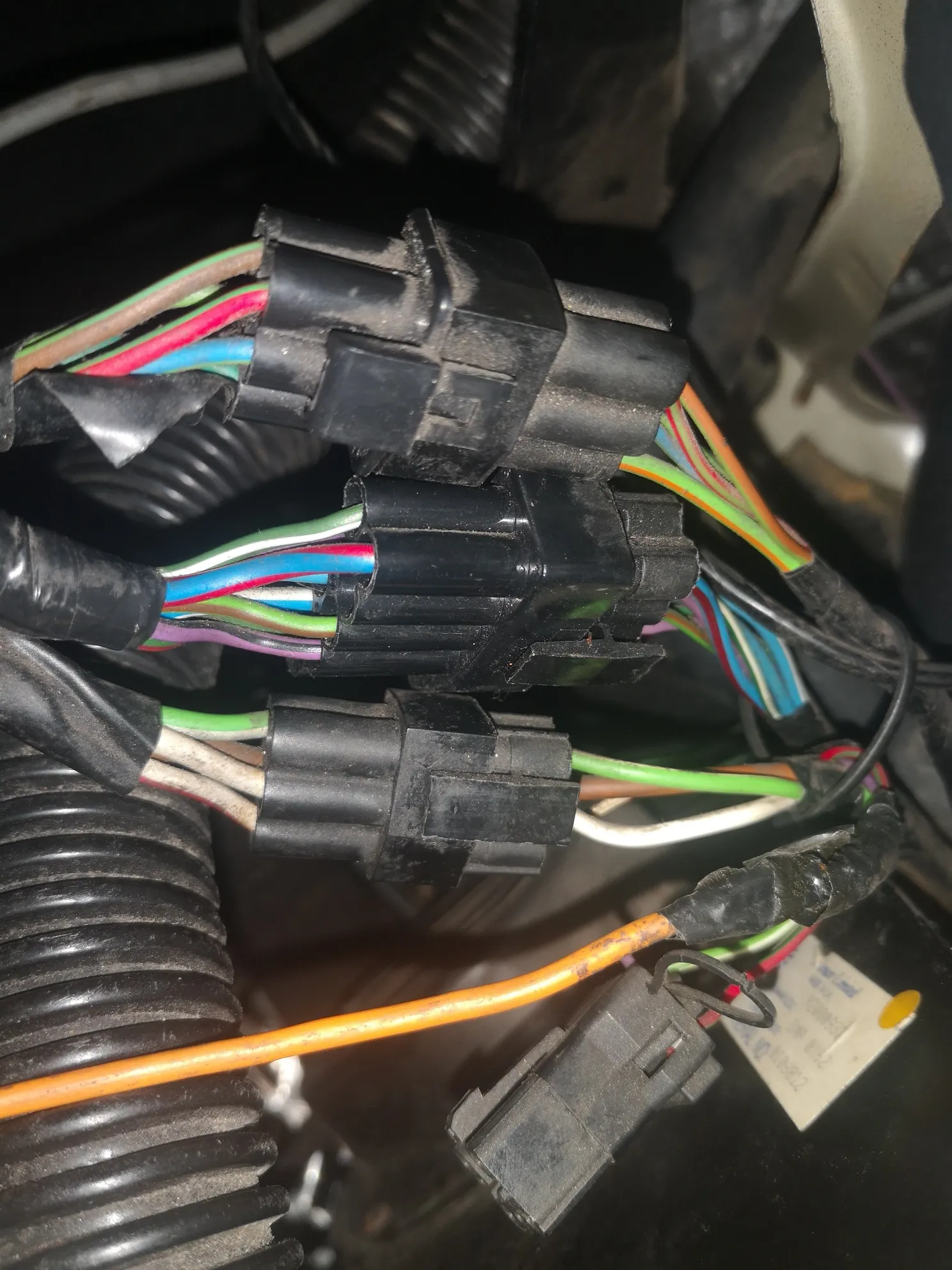

Jetzt zum Warnblinker:
Warnblinker haben eine eigene Stromversorgung. Unabhängig vom Zündschloss!
Das Warnblinker-System hat eine eigene "fliegende" Sicherung im Motorraum unter dem Windleitblech, schräg hinter dem Luftfilter, zur Beifahrer Seite hin...
Zur Identifizierung (da sind 2 oder 3 davon...) Wenn noch original, ist an dem Sicherungshalter ein braunes und ein lila/oranges Kabel angeschlossen.Braunes Kabel kommt vom Sicherungskasten, 2te Sicherung von oben, Beifahrerseite... Hier solltest du dir zuerst einmal die Steckverbinder und natürlich auch den Sicherungskasten selbst (auch die Unterseite
) anschauen...
Von der "fliegenden" Sicherung geht ein lila/oranges Kabel direkt zum Warnblink-Relais im Motorraum (Fahrerseite). Schau dir den Sicherungshalter genau an und mess die Sicherung durch. Im Zweifelsfall die Sicherung erneuern! Auch diese Sicherungshalter gammeln innen und/oder die Kabel-Anschlüsse faulen ab...
Hier alles i.O? Wenn nicht, erneuern!
Zieh am Warnblink-Relais die beiden Kabel ab. Mit Multimeter und Testbirne am lila/orangen Kabel gegen Masse messen/testen!
12V messbar? Testbirne leuchtet? Prima, Verkabelung bis hier hin i.O.
12V messbar, aber Testbirne leuchtet nicht? Dann dürfte es irgendwo einen Übergangswiderstand geben. Höchst wahrscheinlich im/am Sicherungskasten (Anschuss-Stecker) oder an/in dem "fliegenden" Sicherungshalter... > Erneuern!

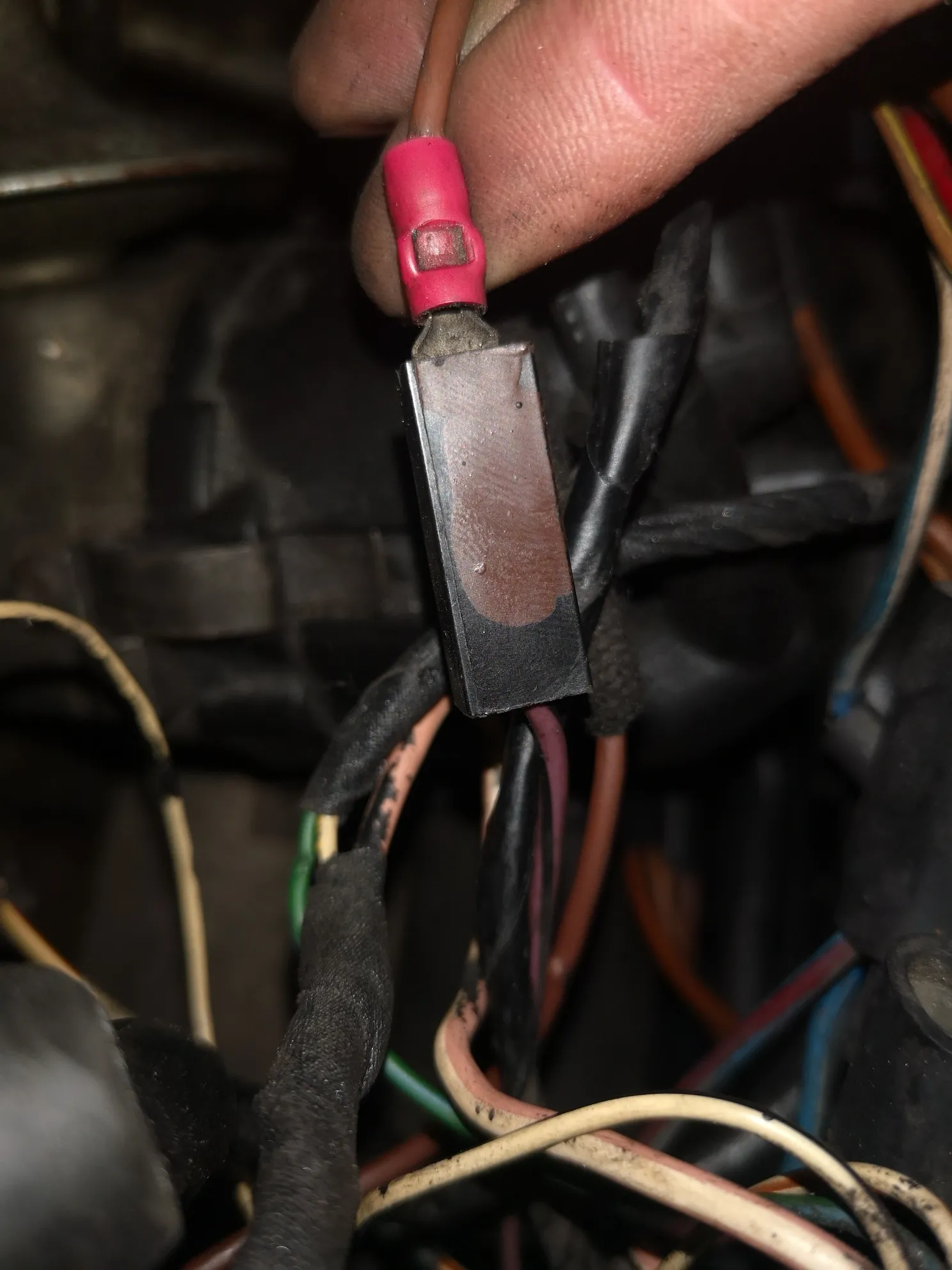

So dank eurer ausführlichen Anleitung insbesondere von HOT (vielen Dank an dieser Stelle; auch an alle anderen Beteiligten hier
) ist es mir gelungen die Blinker wieder zum leuchten zu bringen.
Problem lag an der Verkabelung vom Sicherungskasten zum Blinkrelais im Innenraum. Hier konnte man Strom messen, allerdings auch nur auf Grund der tollen spitzen Messspitzen vom Gerät. Nachdem die Kabel und Anschlüsse erneuert wurden geht alles. Tippe auf Korrosion und Kabelbruch auch wenn dieser nicht wirklich ersichtlich war.
Die Hupe / Lichthupe geht leider noch nicht!
Gruß, Diddi
Hab alles so gemacht wie beschrieben. Am Punkt Lila auf Lila / Schwarz überbücken passiert mit Testlampe und Hupe nichts. Messgerät zeigt 12V.
Wieviel Ampere sollten denn ankommen? Habe jetzt 2,4 Ampere gemessen
Hupe direkt an Batterie funktioniert einwandfrei. -
Die Hupe / Lichthupe geht leider noch nicht!Hab alles so gemacht wie beschrieben. Am Punkt Lila auf Lila / Schwarz überbücken passiert mit Testlampe und Hupe nichts. Messgerät zeigt 12V.
Hupe direkt an Batterie funktioniert einwandfrei.Wenn die Hupe direkt an Batterie funktioniert, aber nicht im Auto, mit "Brücke" zwischen lila und lila/schwarz, kann es nur 2 Ursachen haben:
1. Stromversorgung (auf lila) funktioniert nicht
2. Masse-Seite (an der Hupe) passt nicht.
Da aber auch die Lichthupe nicht funktioniert, wird es die Stromversorgung (1.) sein
Beide hängen an der selben Sicherung. 2. von oben, im Sicherungskasten. Dauer + Versorgung = braunes Kabel, Leitungen zur Hupe und Lichthupe = 2x Lila Kabel
Bau den Sicherungskasten aus und schau dir auch die Unterseite an! Steckanschlüsse reinigen und ggf erneuern. Sicherung erneuern! Ggf. Sicherungskasten erneuern!
Es kann aber auch die Dauer + Versorgung sein. Diese kommt direkt vom Magnetschalter am Anlasser. Schau dir auch dort die Ring-Kabelschuhe etc. der braunen kabel an!
Verbinde mal am Sicherungskasten die braunen Kabel direkt mit den beiden lila Kabeln. Funktionieren Hupe und Lichthupe jetzt, ist der Sicherungskasten faul...
Gruß, Diddi

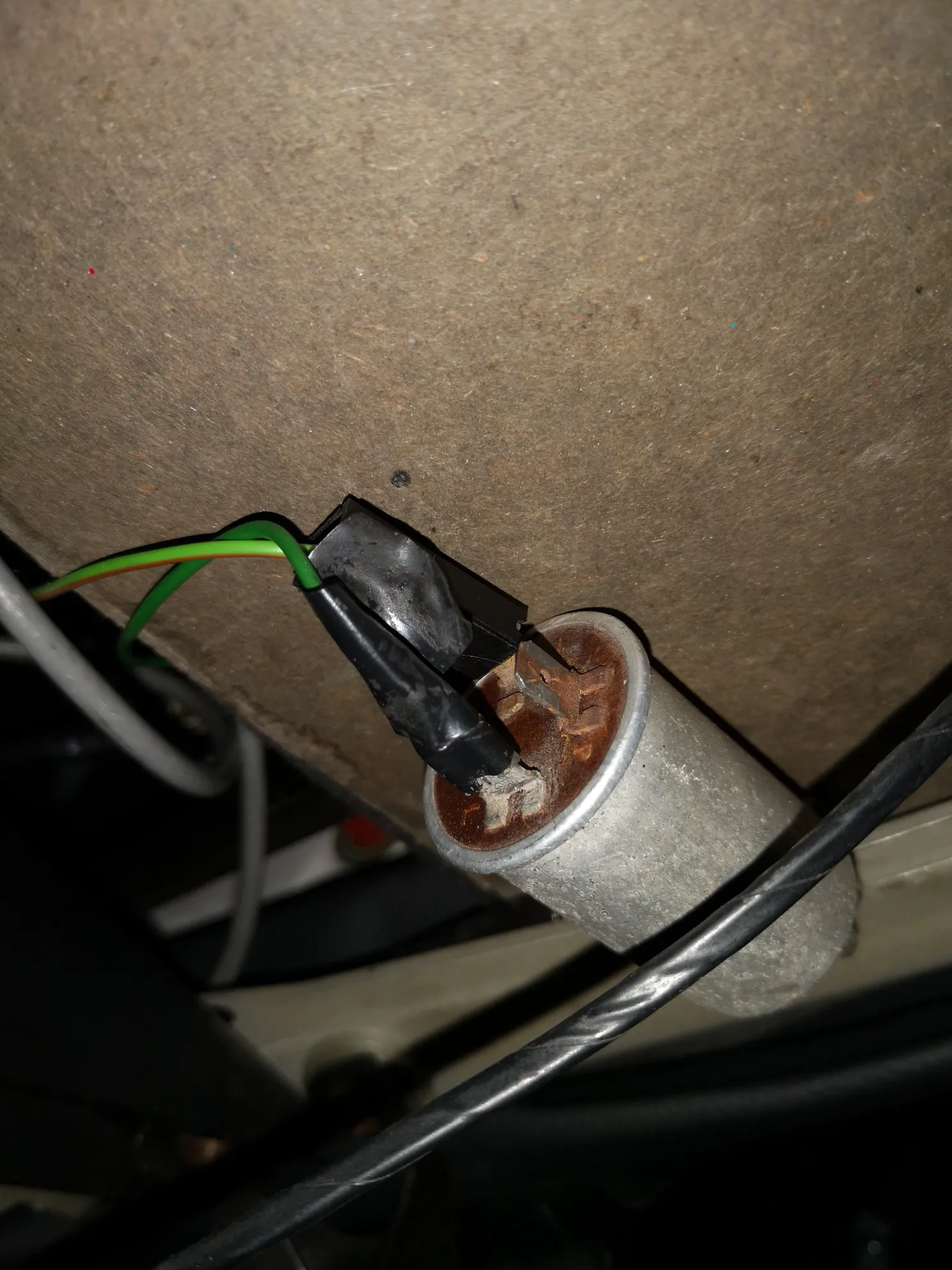

Warnblinker funktioniert ja mit dem reparierten/neuen Kabel wieder.
Aber du schreibst, du hast das Blinkrelais im Motorraum gewechselt. Dieses Relais im Motorraum ist tatsächlich nur für Warnblinker zuständig.
Für das Richtungs-Blinksystem gibt´s ein extra Blinkrelais im Innenraum. Sitzt, wenn noch original, an einer Klemmhalterung am Instrumententräger. Oft hängt es aber auch einfach nur noch lose am Kabelstrang, im Bereich der Lenksäule oder ist mit einem Kabelbinder irgendwo befestigt...
Ist im Gegensatz zum Warnblinkrelais (runde Blechdose) eine Quader-förmige Blechdose...Erst mit dem SPi ist man zu einer anderen Verschaltung gewechselt und der hat nur noch ein Blinkgeber-Relais...
