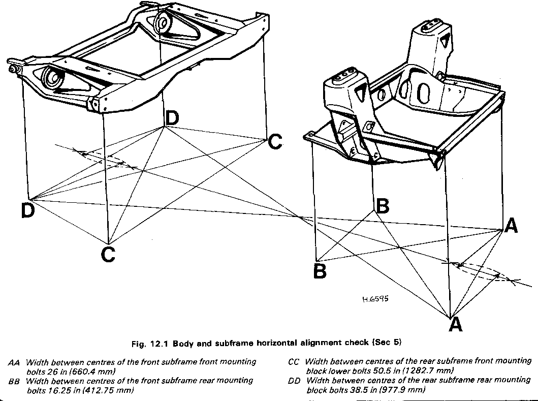

    In dem von dir oben verlinkten Fred habe ich beschrieben, wie man einen "neuen" Rahmen schon vor Einbau prüfen kann... 12 mm Alurohr durch die 1/2" Bohrungen im Rahmen und dann schauen, wie die Bohrung im Schwingenhalteblech damit zusammen passt...

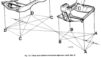

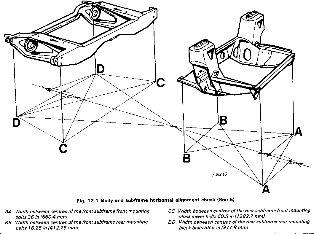

    Auch hilft es, den "neuen" Rahmen mal diagonal zu vermessen, um zu sehen, ob er halbwegs "gerade" ist.
    Hier die Werkseitigen Maße zum gegenchecken...
    Die Diagonal-Maße (C-D) sollten annähernd gleich sein!
    Sind sie deutlich unterschiedlich, kann man mit einem hydraulischen Richtsatz etwas nachrichten...
    Durch die Methode mit dem Alurohr (siehe oben) kann man schon vorab prüfen, ob etwas mit der Vorspur der Hinterachse im Argen ist...

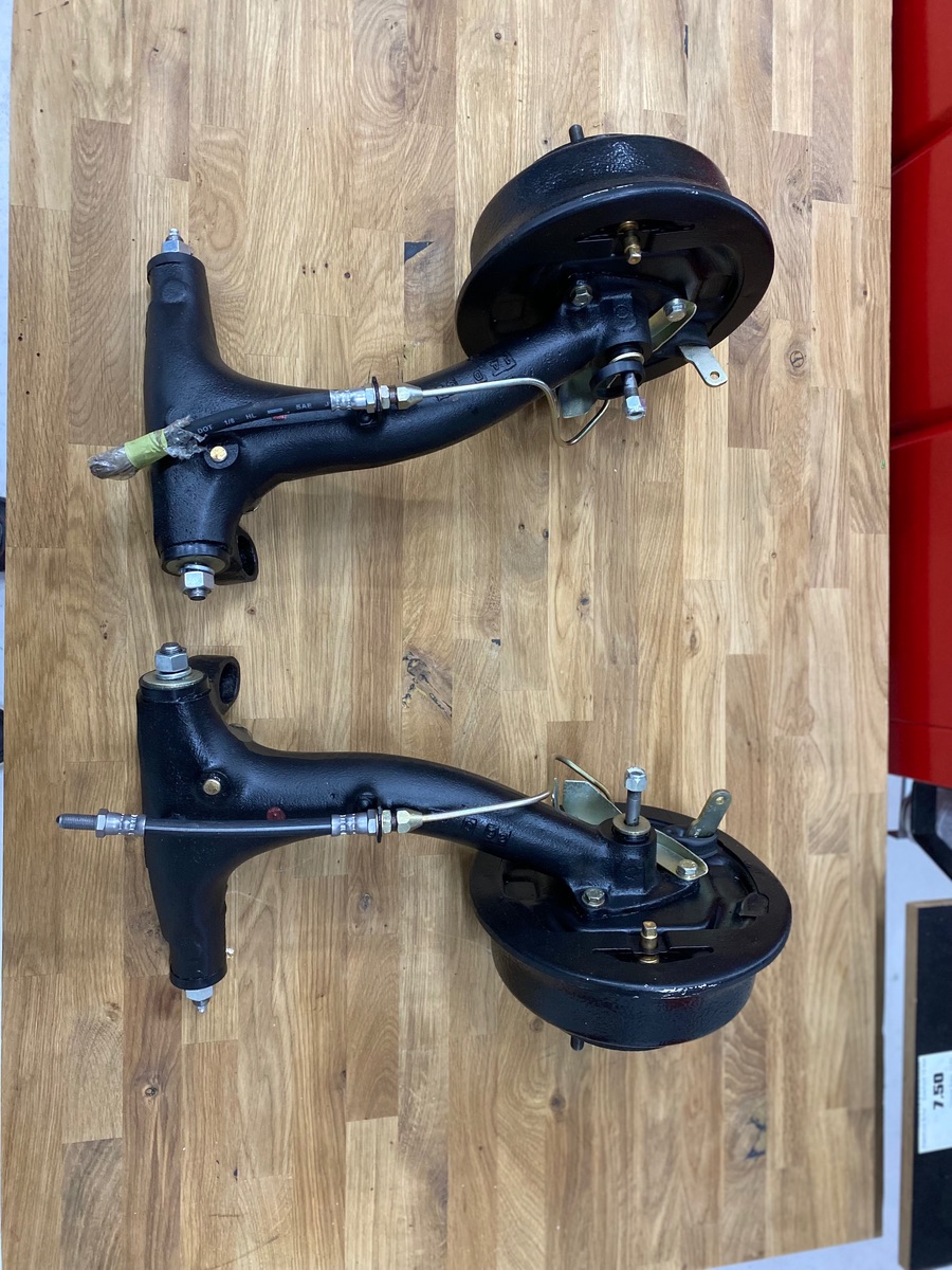

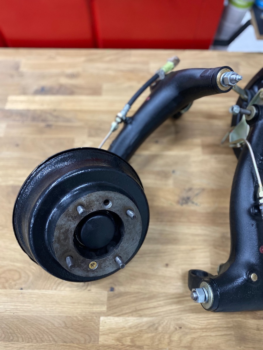

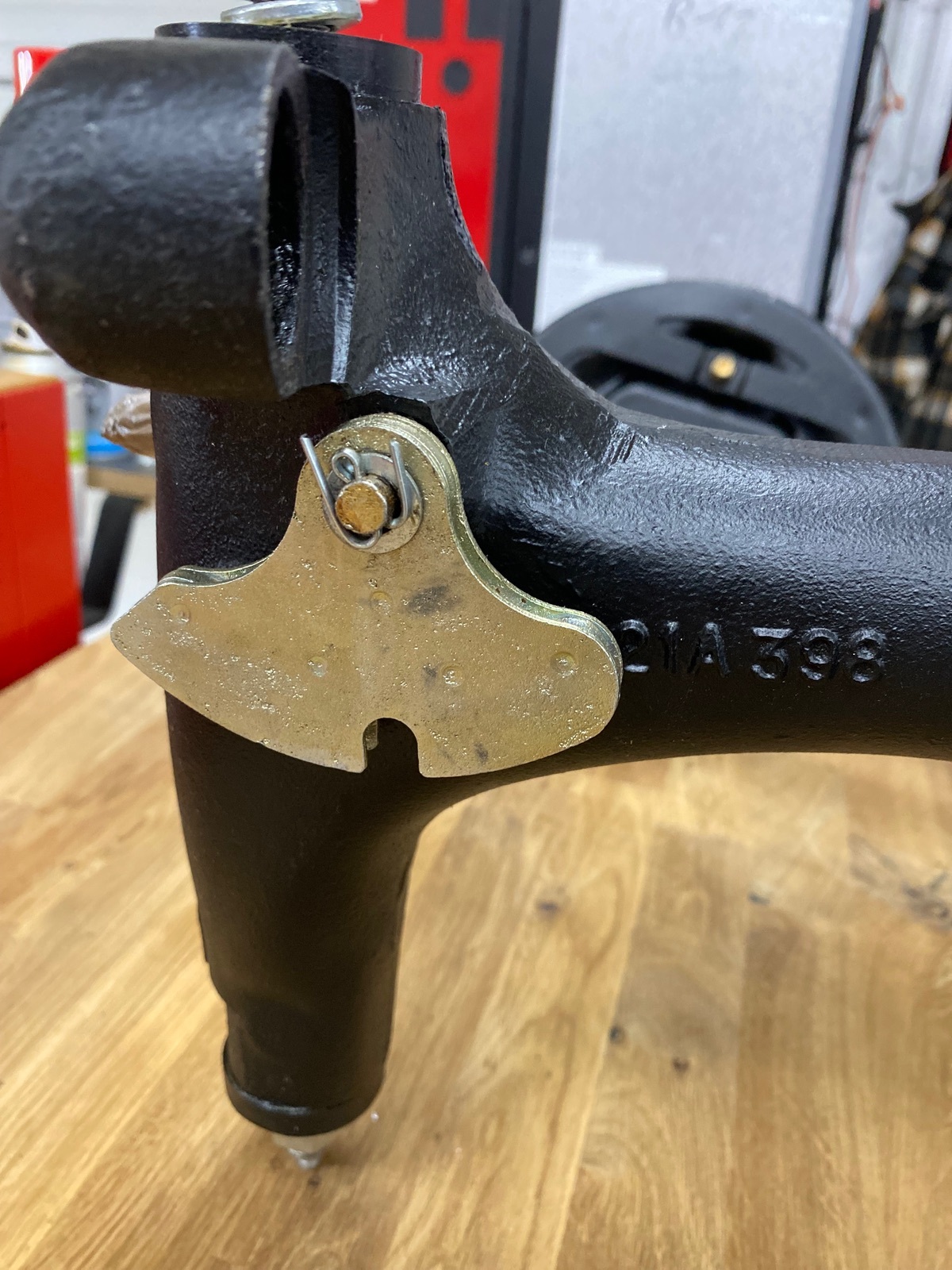

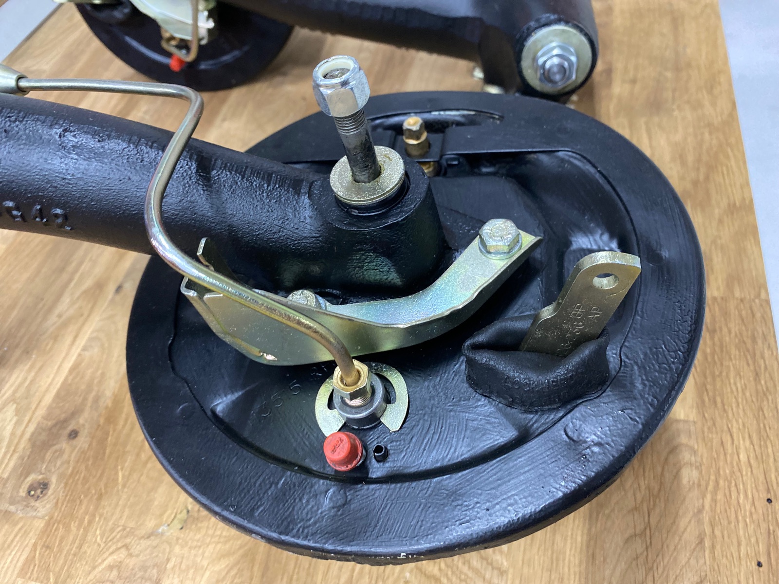

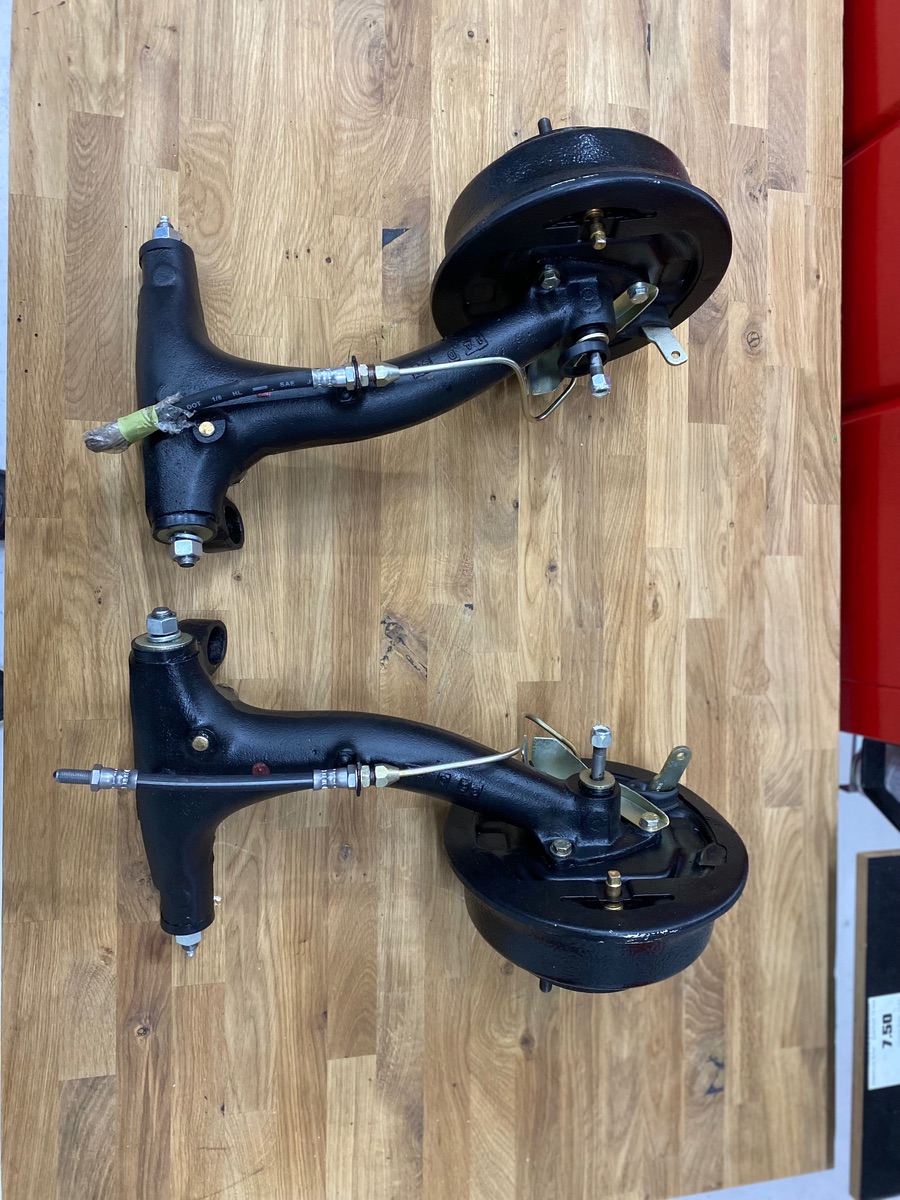

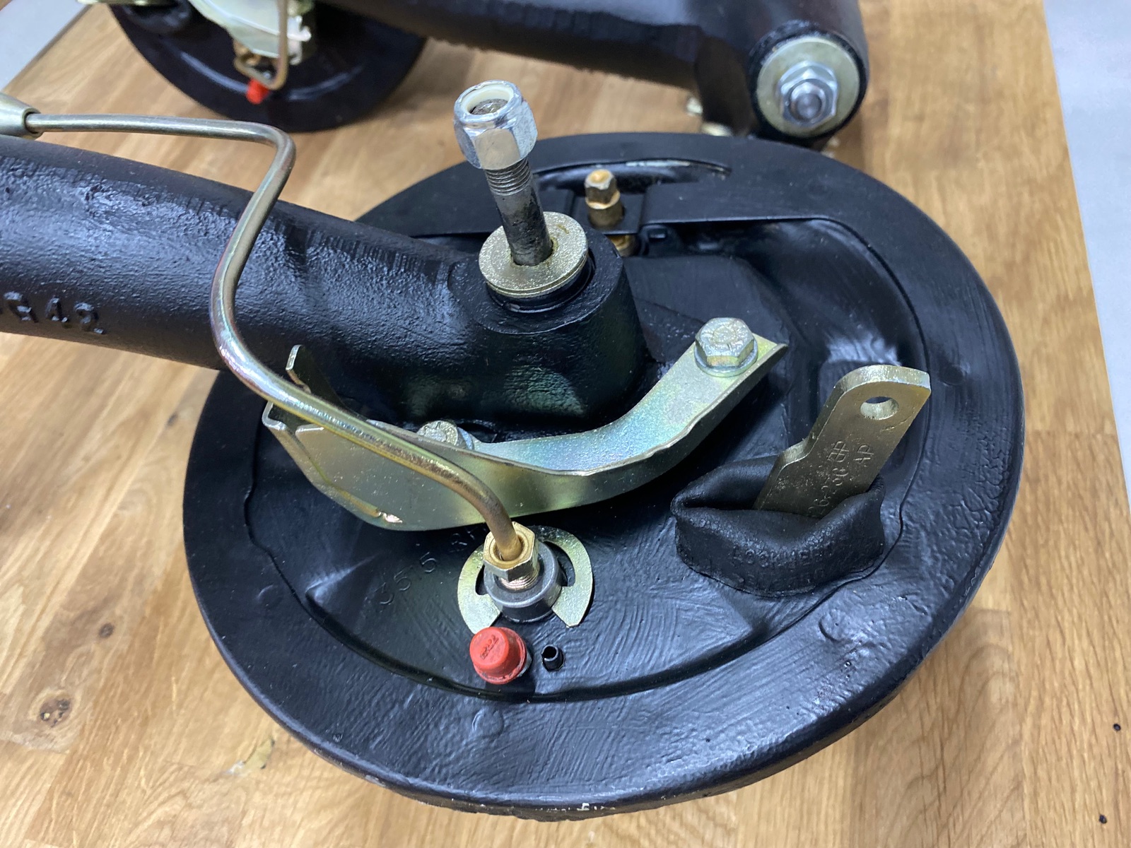

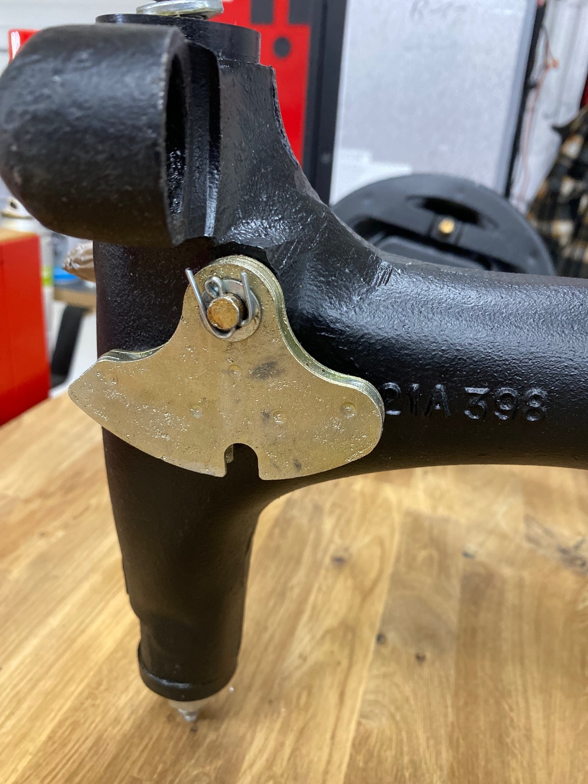

  • Das wäre übrigens auch meine Wahl, wenn des fällig wäre . Findet man auch auf Kleinanzeigen. Hab zwar noch nix gebraucht und bestellt, sieht aber sehr ordentlich aus. Wäre cool, wenn wielleicht mal jemand hier Feedback geben könnte. Der Preis für überholte schwingen sah immer gut aus. Lag beim mir nicht an, rest auch nicht . Bin aber über Kleinanzeigen auf den gestoßen, fand Preise human und fair. Und wenn Arbeit noch gut ist 👍
    Ich hab das mal mit den schwingen gemacht, das ist echt Arbeit für Heimwerker, die Stunden fressen. Dann die verstellbare Reibahle kaufen, die kostet nicht eben 2€….dann das gefriemel, alles zeit und somit Geld . Und daher finde ich die Preise auch ok, generell für überholte Schwingen (wenn dann ok) auch berechtigt. Auch so einen Rahmen kostet Zeit und Arbeit. Von daher würde ich persönlich, es sei denn man steht auf so arbeiten , sowas immer Profis überlassen . Ich bin selbst damals als Betreiber einer Werkstatt dazu übergegangen, überholte Ware zu kaufen. Damals kam sowas aus 🇬🇧 , und war auch nicht immer ok 😉
    Einmal editiert, zuletzt von Highlindner (17. Januar 2025 um 09:58)

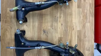

  • Hab Schwingen von der classicminigarage bekommen.
    Teile waren top und der Chef ist wirklich nett, hilfsbereit und bemüht zu helfen.
    So zumindest meine Erfahrung.
  • Classicminigarage hatte einen Stand auf dem IMM in Geiselwind.
    Was sie dort an überholten Teilen liegen hatten, sah wirklich ordentlich aus :thumbs_up:
