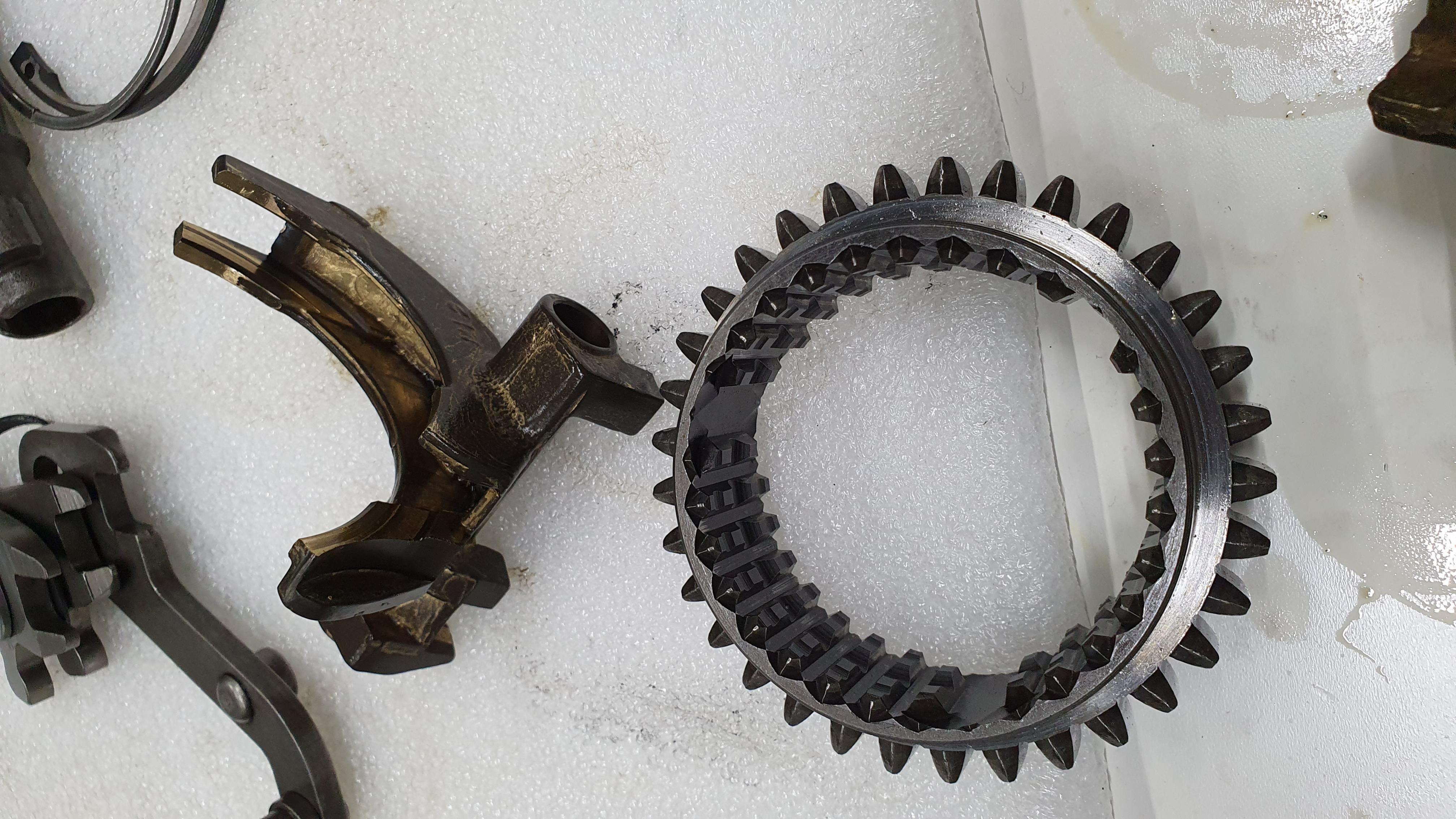

  • Forks kann man so lassen?
    Steck doch die Schaltklaue einfach auf das Ritzel drauf. Wenn du nur minimalstes seitliches Spiel hast, so lassen. Ein Werkstattmeister verriet mir mal, dass sie die Klauen bei geringem Spiel oft etwas zusammengebogen haben (natürlich möglichst gleichmäßig an der ganzen Fläche). Das hält dann auch eine ganze Zeit....

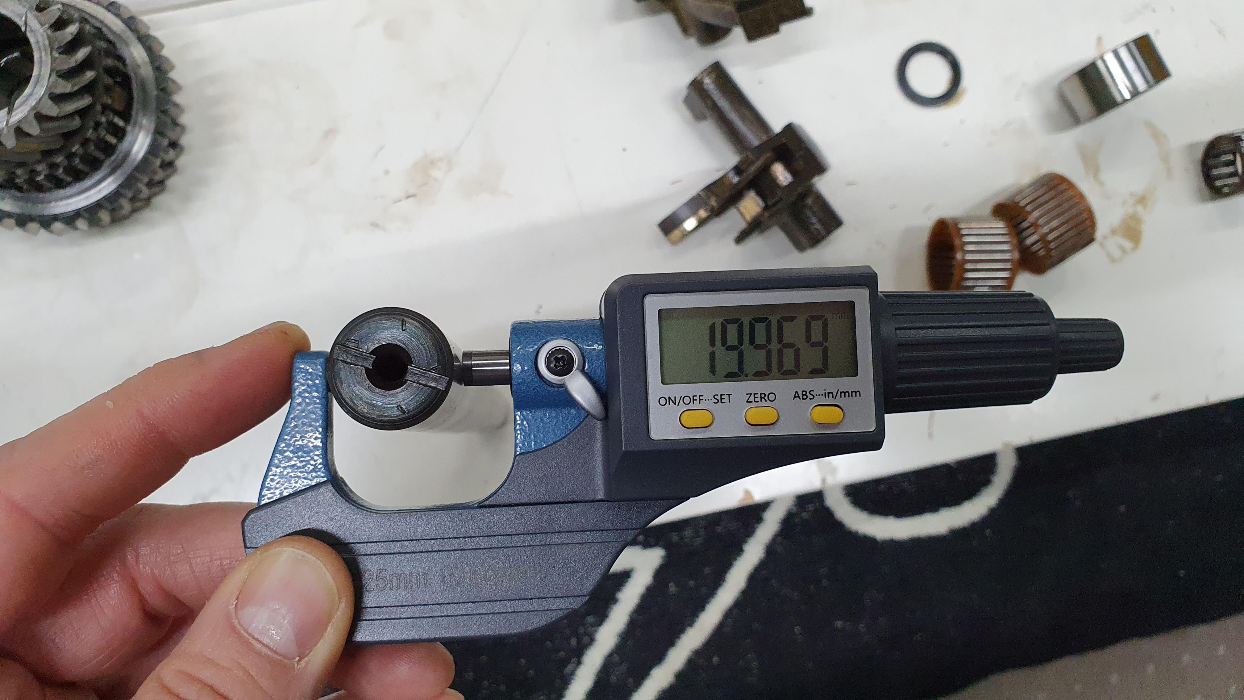

    Ich habe eben die Vorgelege welle mal gemessen. die Werte an den nicht glänzenden Stellen liegen bei exakt 19,969mm und bei den leicht glänzenden Stellen wo die Nadellager sitzen 19,967mm. Ich denke das ist vernachlässigbar,
    die Hauptwelle kann ich leider nicht messen, da mein Messinstrument nur bis 25mm geht. Das maceh ich morgen nebenan im Betrieb.

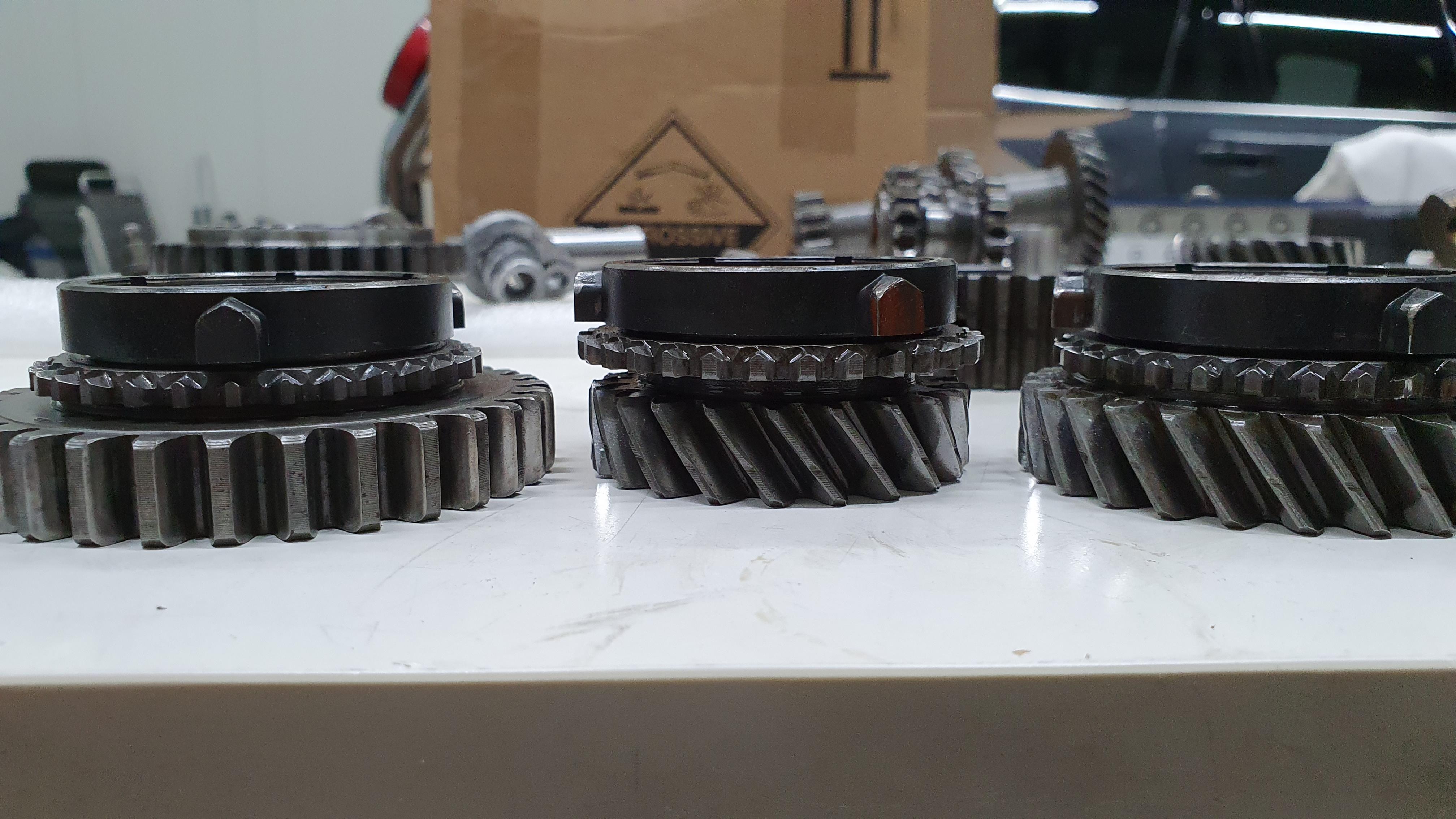

    Wenn ich die Synchronringe auf die Zahnräder setze, habe ich da bei allen 4 deutlich über 0,8mm (maximum meiner Fühlerlehren). tippe da auf 1,1 bis 1,2mm.
    die beiden Gabeln habe ich gemessen. die 1st and 2nd speed fork ist ausgeleiert (zwischen 0,5 und 0,9mm wo ich dazwischen kam). bei der 3rd and 4th speed fork kam ich nirgends dazwischen. die sitzt aber noch sehr schön stramm und lässt sich parallel mit dazwischenliegendem Synchronhub kaum lateral verschieben. Denke die ist dann in Ordnung.
    hier mal ein paar weitere Fotos:
    An dem Synchronring ganz unten sieht man eine blanke stelle rechts und links neben dem Zapfen. Kann das der vom 1st and 2nd gear sein und dort wegen der ausgeschlagenen Fork der nicht parallel rübergerutscht sein, sodass daher diese Spuren kommen?
