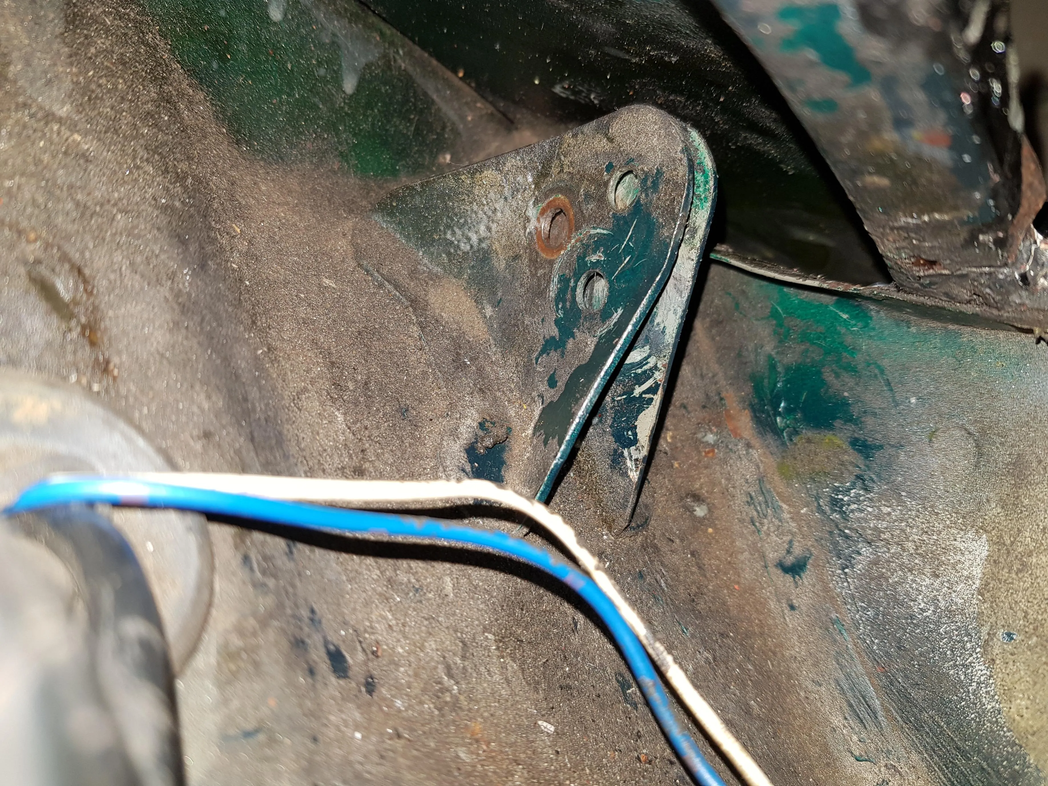

  • Einigermaßen von dieser Aussage schockiert (ich hatte schließlich immer nur ein Loch ertastet) habe ich gerade nochmal nachgeschaut. Siehe da, es gibt tatsächlich die angesprochenen 3 Löcher. Hier das Beweisfoto, auf dem man auch sieht, dass ich immer im "falschen" war:
    Bleibt immernoch meine Frage, welche Form die Halter haben müssen. Das "S" kann ja mehr oder weniger gestaucht werden (:wink:
  • Hatten allerdings erst spätere Minis. Das hinterste sollte das richtige sein. Und verschiedene Haubenschaniere gab es auch noch...

  • Ich muss mich auch korrigieren, es gibt Varianten des Haltewinkel mit einer oder mehreren Bohrungen.
    Ich als "alte Mini" Fahrer kannte nur die Einlochvariante...

    Nachdem ich die Halter "nach Augenmaß" anhand der Fotos im Internet zurecht gebogen habe und das hintere Loch für die Besfestigung genutzt habe, passt die Haube nun endlich zum Auto.
    Es hätte also so einfach sein können...
