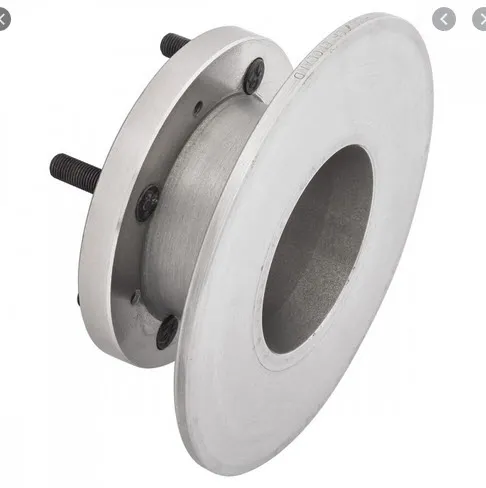

  • Ich finde das nicht befriedigend:
    Also wie man hier im Link sehen kann setzt sich die Bremsscheibe mit dem Radbolzen zusammen:
    https://www.7ent.com/pages/articles…-s-1275-gt.html
    Wenn man hier schaut ist die benötigte Bolzenlänge die 21A2064L! Wie auch Hr Hohls bereits erwähnt hat und ich auch gekauft hatte. Mir kommt es solangsam so vor, dass die Bremsscheiben aus meinem 7.5“ Bremsenkit ein komischer Nachbau sind. Dh die original vermute ich sind tatsächlich konisch?! Nur diese Nachbauscheiben sind eben jetzt Plan. Kann das jemand mal überprüfen? Fahren doch einige die original Lockhead AP Bremsanlage??!
    Die Frage ist also: sind original Scheiben mit einer Absenkung an den Bolzenlöchern, für die Senkkopfstehbolzen mit Kugeligem Kopf?
    Weil es kann nicht sein, dass alle Mini Händler die 21A2064L empfehlen und diese ja garnicht passt.
    MINI - THE IMAGE OF YOU!
    Mini Limited 40, MPI

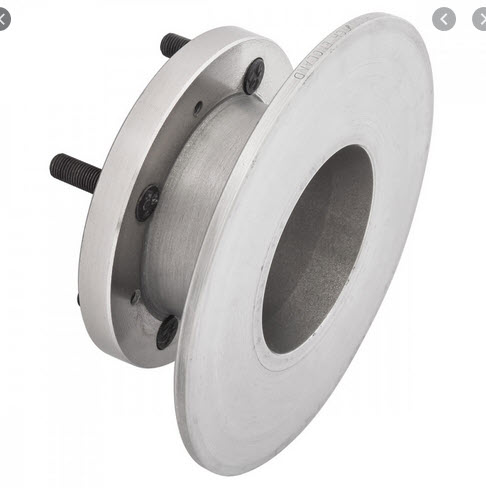

  • Anbei jetzt ein Foto von der original Scheibe:
    https://ibb.co/VxDRpK3
    Und wie es bei mir aussieht:
    https://ibb.co/jyygHP7
    Hier sieht man, dass ich eine Plane Scheibe habe...entweder hab ich die 7“ Scheibe bekommen und keine 7.5“ Cooper S also die Scheiben vom kleinen Motor...oder es ist ein günstiger Nachbau...wie so oft mittlerweile:(

  • Ich hab die gekauft http://www.minispares.com/product/Classic/Brakes/Front/Discs_drums/GBD101.aspx?040102&ReturnUrl=/search/classic/disc%20.aspx|, die andere auf dem Bild ist Original.
    Beide haben 55mm vom Radbolzen bis zur Scheibe
    https://ibb.co/n3nmSs4 https://ibb.co/XC9w8Gd
    Was mich bei dir wundert ist das der Belag schon obwohl alles neu so weit draußen steht, steht er innen auch so weit raus? oder ist die Scheibe garnicht mittig in der Zange?
    Auf Erfahrung vertrauen
  • Danke, sehe schon, habe die falsche Bremsscheibe von meinem Händler erhalten. Wenn jetzt noch jemand mal aus diesen Scheiben die Bolzen auspressen würde?! Da ist bestimmt ein Senkkopf gefräst unter den Bolzen! Das kotzt mich an, was diese ******* Bremse mich Nerven und Zeit kostet!
    Vielen vielen Dank an alle bis dato!!! Ich versuche nachher mal meinen Händler zu kontaktieren.

  • So wie das Aussieht hast du eine BTA193 Scheibe/Cooper 7" bekommen...
    Die Bremsklötze sehen auch etwas merkwürdig aus...welche Teilenummer haben die laut Rechnung?
