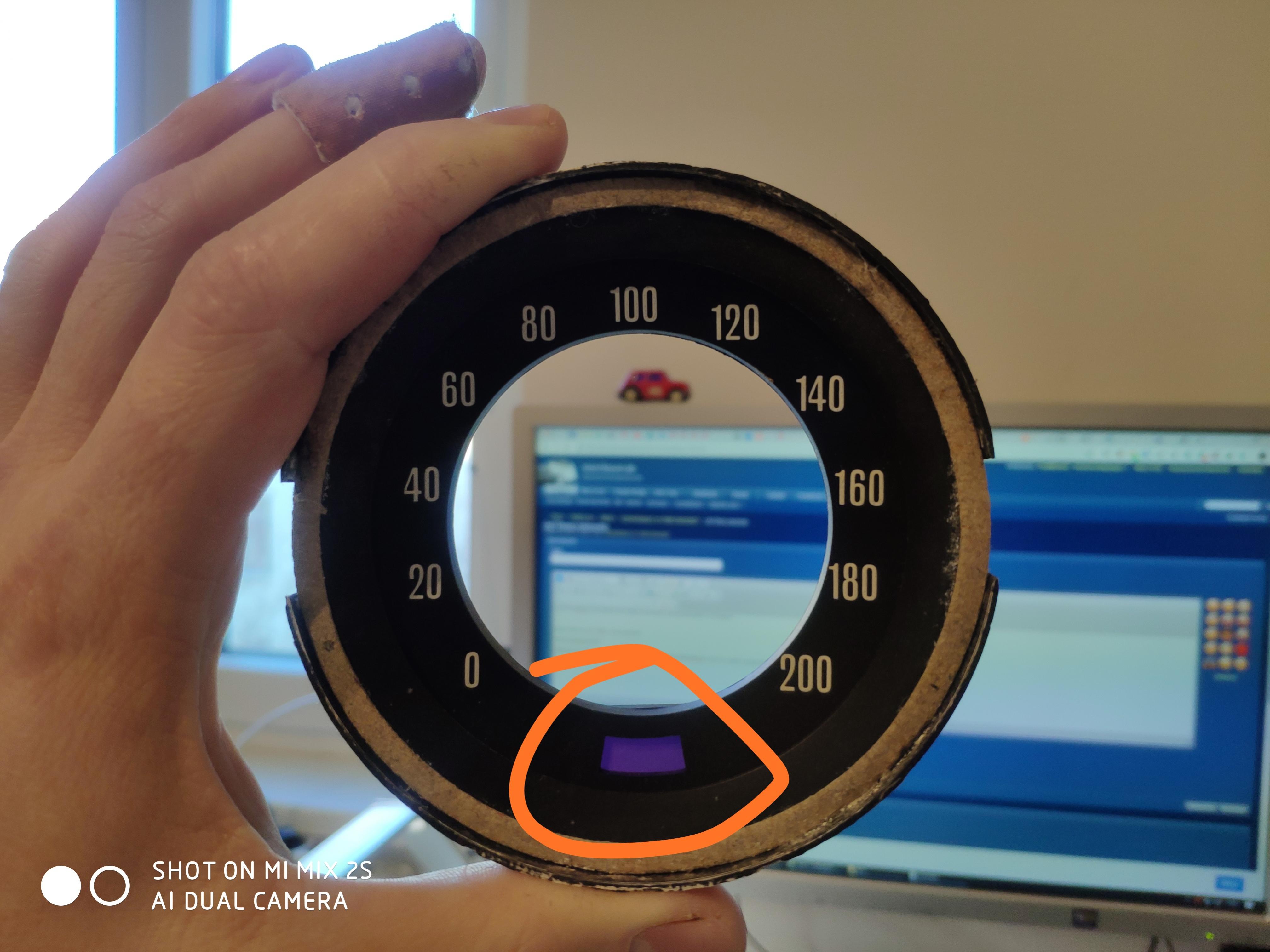

    Interssant ist nämlich das mein instrument auch noch eine Kontrollampe unten im Tacho vorgesehen hat, die an den Stecker geführt ist - aber wofür wäre die dann?
    (Im DZM ist unten auch eine Fassung, jedoch nicht an den Stecker geführt)

    Noch jemand Ideen zu dem gleichen (auch blau/lila) Lamperl im DZM?
