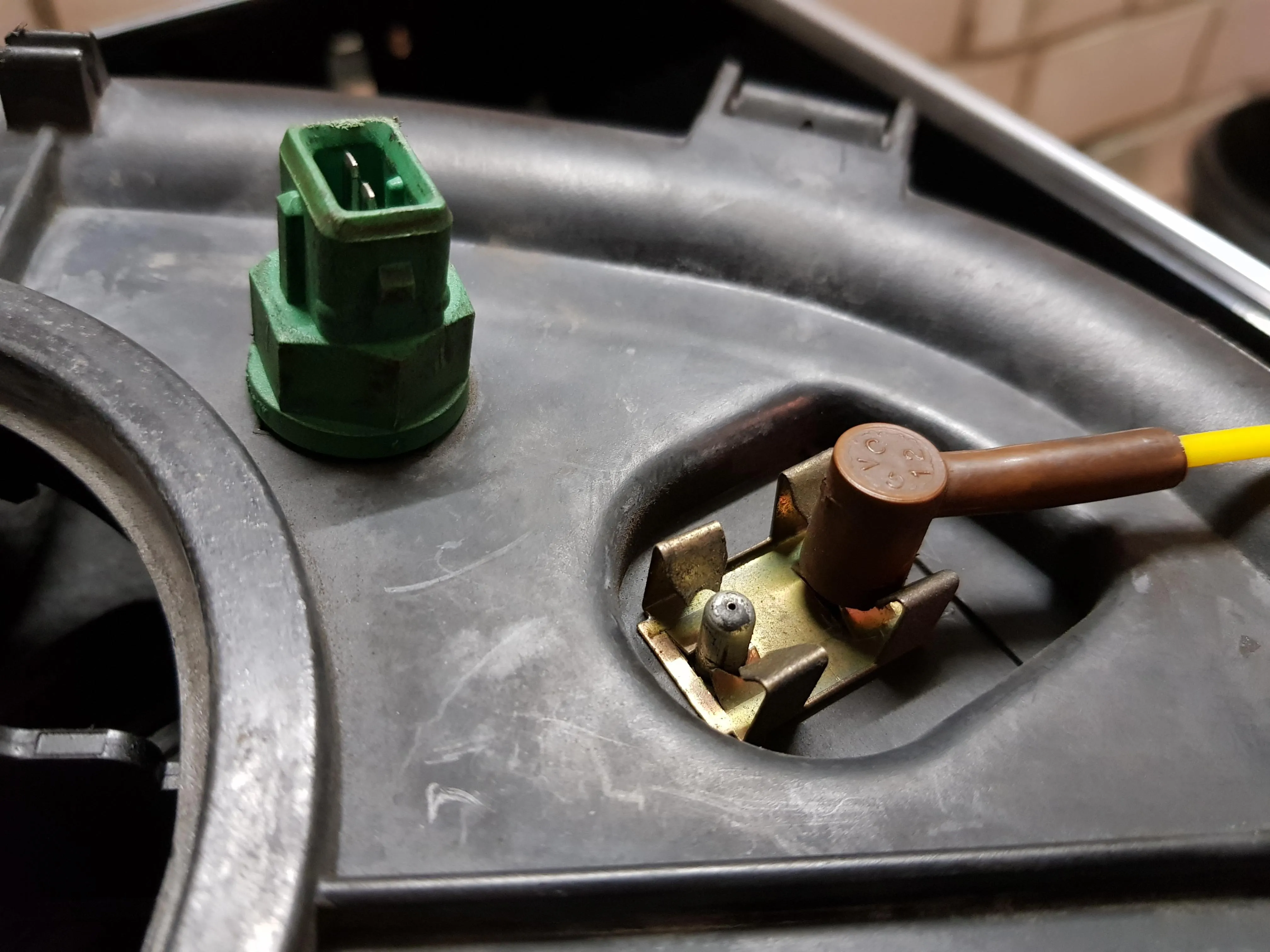

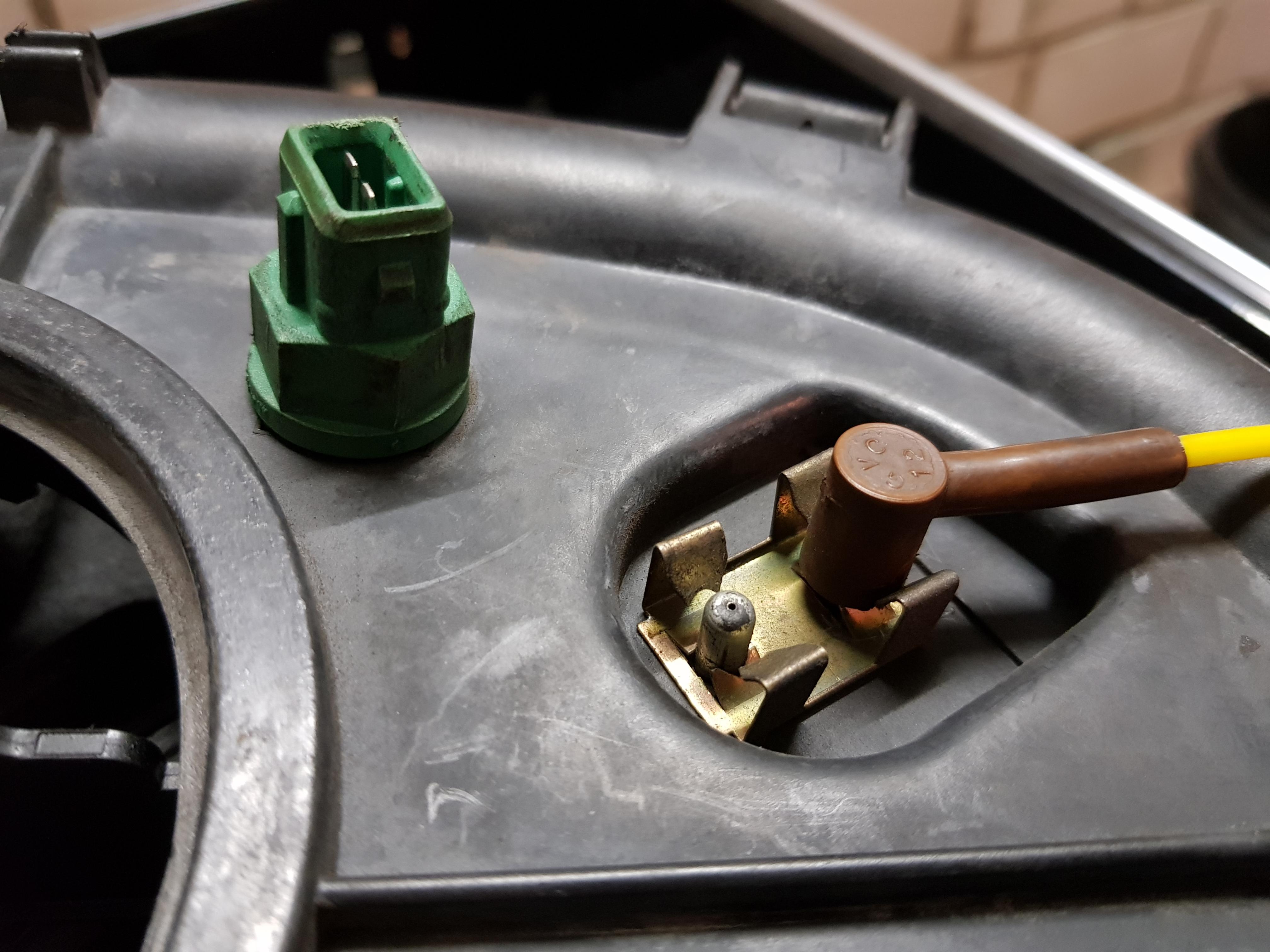

Etwas ratlos bin ich nochmal ganz von vorne mit der Fehlersuche gestartet und habe nun womöglich einen sehr großen Hinweis auf die Ursache gefunden: Am Luftfilterkasten gibt es ja dieses (sorry, mir fehlt der Name) Bimetall-Ventil, das bei kalter Ansaugluft Unterdruck an die Klappe durchgibt und somit vorgewärmte Luft in den Luftfilter schickt. Nun ist mir aufgefallen, dass der Schlauch, der das Ventil mit der Klappe verbindet, nicht mehr dicht ist, somit also wohl auch kein Unterdruck ankommt, also auch keine vorgewärmte Luft. Außerdem gibt es keinen Schlauch am zweiten Anschluss des Ventils. An dieser Stelle dürft ihr gerne meckern, warum die ich mir nicht zuerste die Schläuche angesehen habe.

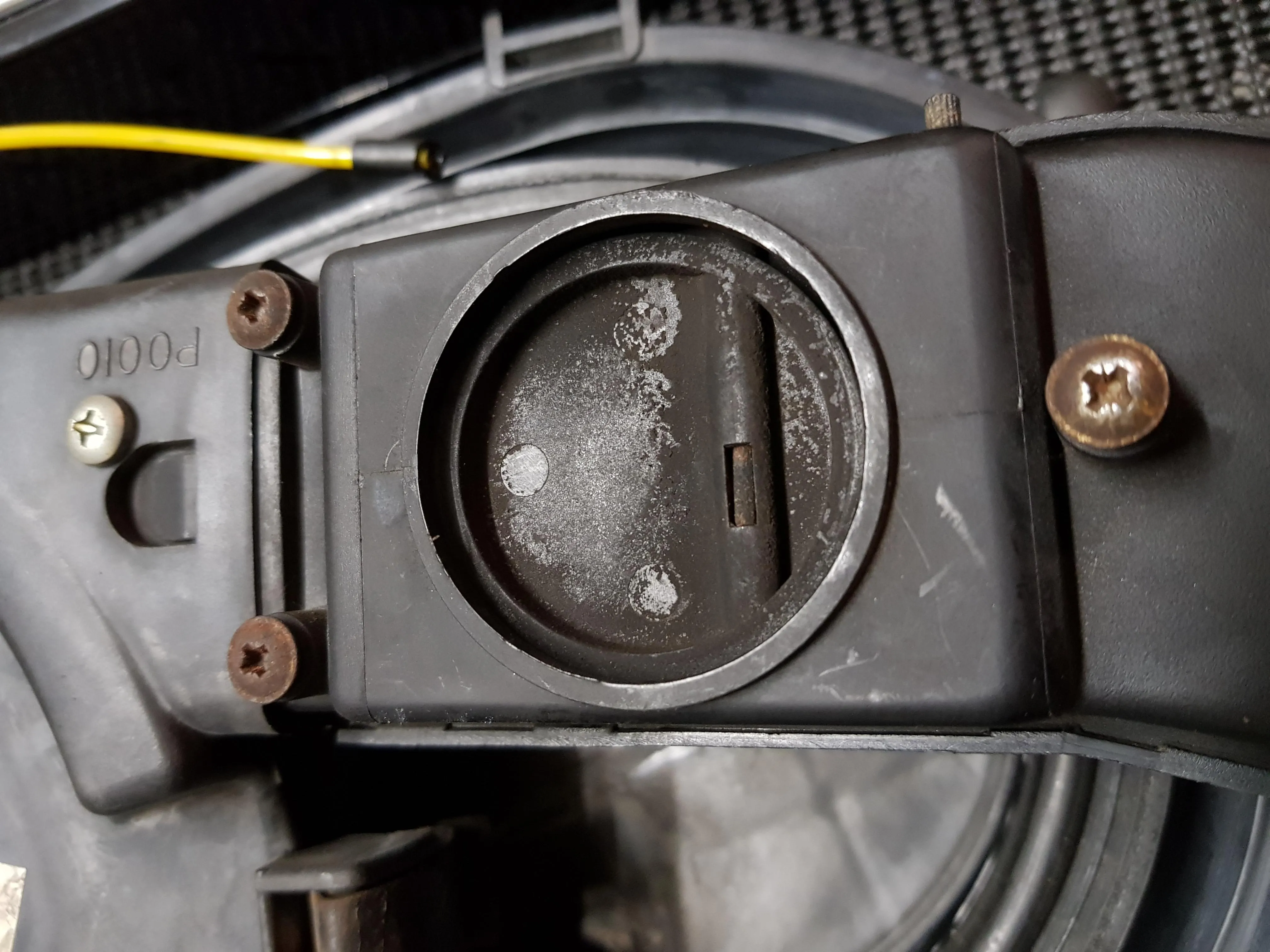

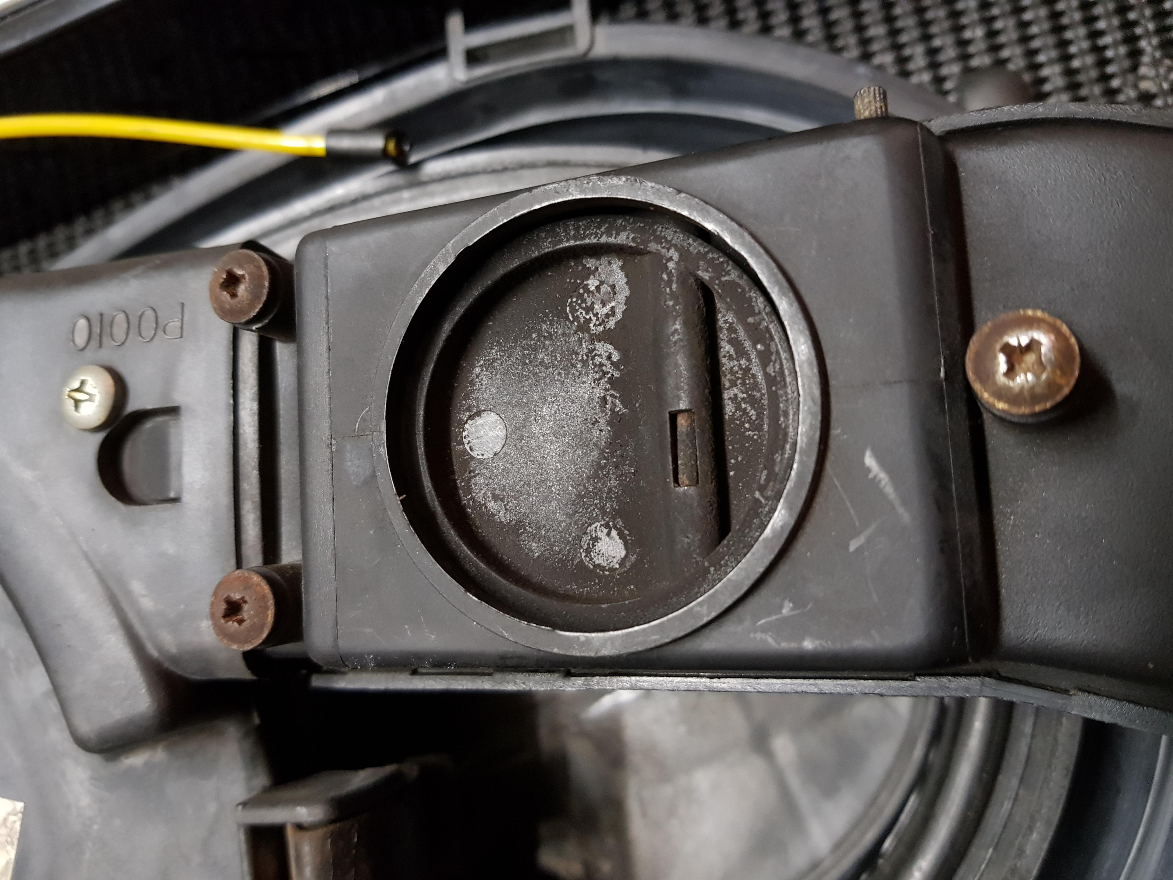

2) Muss am 2. Anschluss des Ventils (siehe Bild, der aufgesteckte Schlauch führt zur Klappe) nicht auch ein Schlauch angeschlossen werden? Irgendwo muss der Unterdruck ja herkommen. Wo sollte dieser Schlauch denn hinführen? Habe auf Anhieb nichts gefunden.

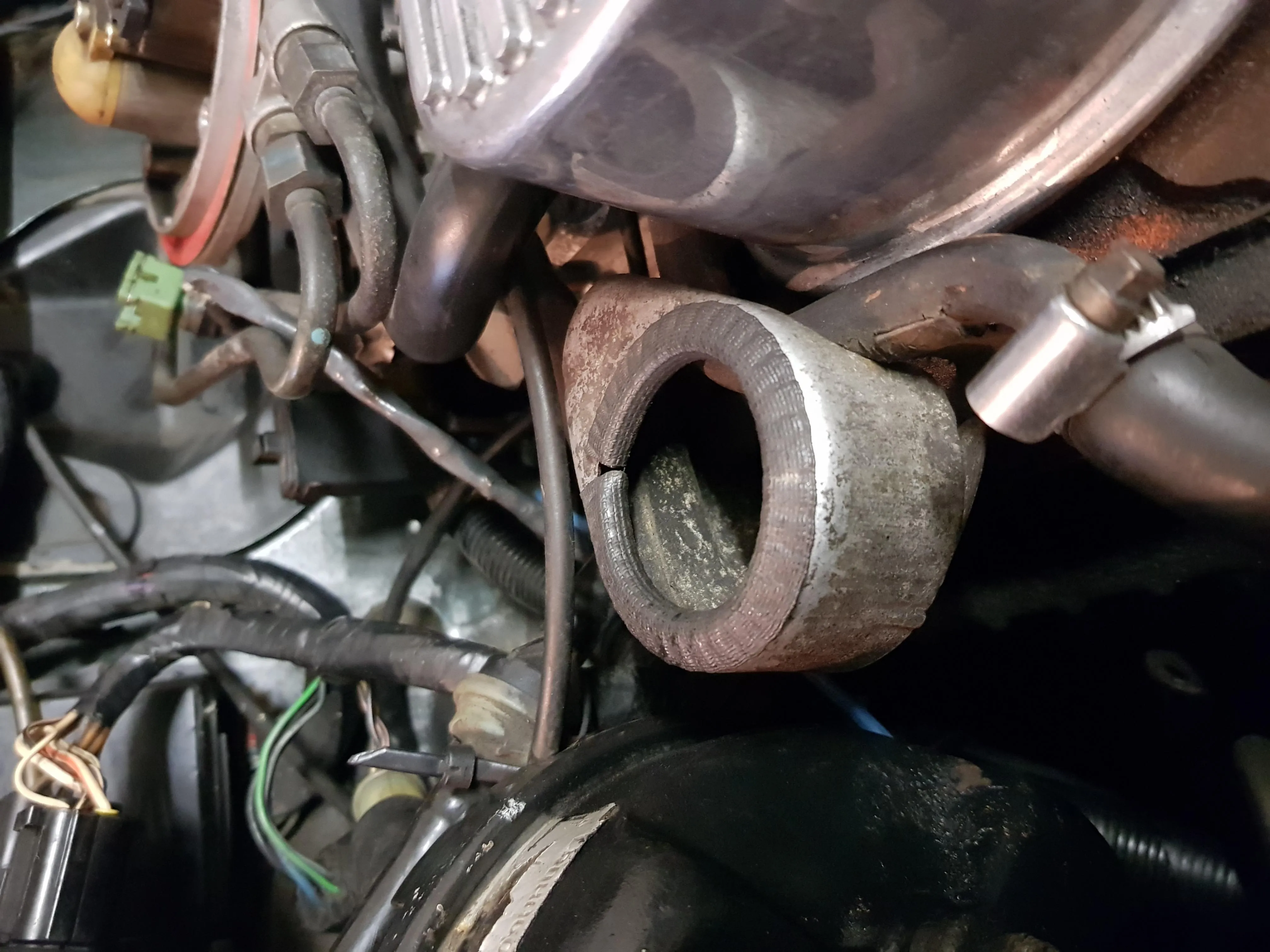

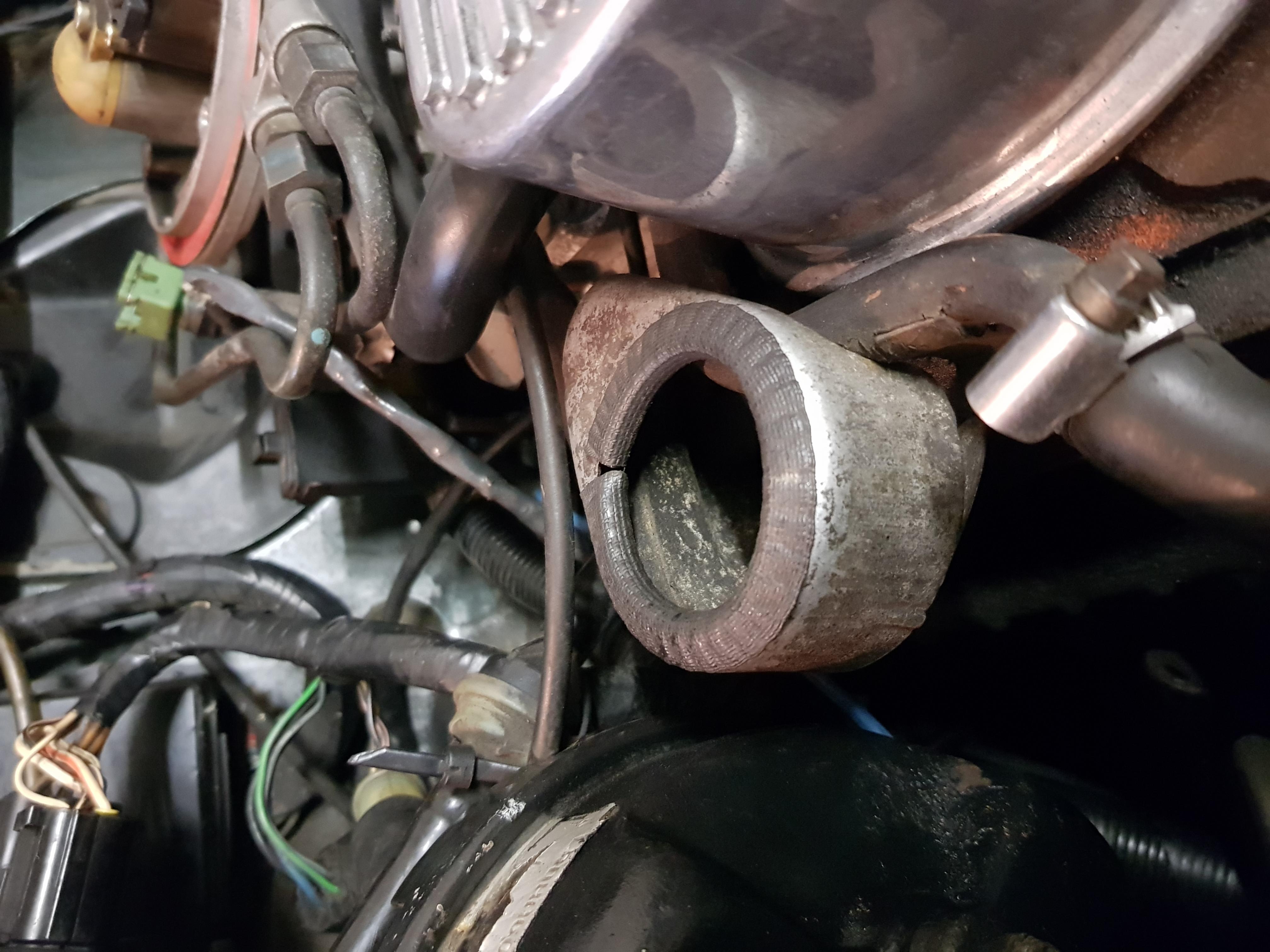

3) Muss diese Klappe (siehe Bild) nicht halbwegs dicht auf der Öffnung (anderes Bild) liegen? Falls ja, fehlt hier ein Adapter/eine Dichtung?
