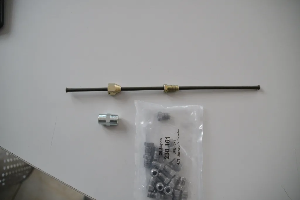

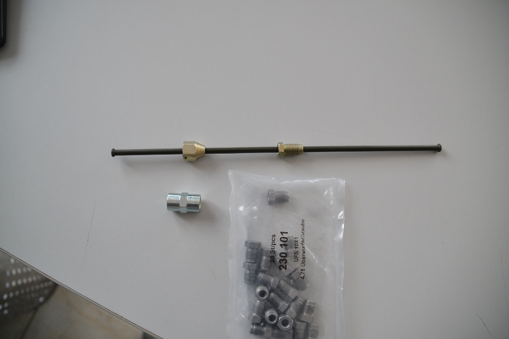

    Will meine Bremsleitungen Neu machen (selber bördeln )
    Hab noch 1 neue Leitung mit den überwurfschrauben .
    Die Neuen sind 4,75 er ..passen die den die sind kürzer ?
    Nach was muss ich Suchen ..welche Bezeichnung haben die ....wird wohl der "Normale" Teilehänler nicht da haben denk ich
  • Leitungen sind immer 4,75, beim selbst bördeln braucht aber ein gutes Gerät oder Kupferleitungen. Hat normal jeder KFZ-Teilehändler oder kanns bestellen.
    Allerdings musst aufpassen beim Mini gab es sowohl 3/8" als auch M10x1 (und evtl. noch andere maße je nach HBZ). Man kann da leicht etwas verwechseln weil 3/8 in M10x1 reinschrauben geht.... Also vorsichtig sein oder einfach ein komplett satz beim Mini-teilehändler holen.

    Den sogenannten E Bördel findet man beim Mini nur bei Verschraubungen mit Überwurf-Mutter, wie bei der Leitung auf deinem Foto am linken Ende. Da gibt´s kein SAE oder DIN...
    Den sogenannten F Bördel findet man beim Mini grundsätzlich bei Überwurf-Schrauben, wie bei der Leitung auf deinem Foto am rechten Ende. Der Kann als DIN oder SAE ausgeführt sein
    Ob der F Bördel jetzt als DIN oder SAE Bördel gefertigt wird, hängt einzig von der Überwurf-Schraube ab. Ist sie vorne konkav ausgeführt, ist ein SAE Bördel gefordert. Ist sie hingegen vorne flach, wie die metrischen in der Tüte auf deinem Foto, dann ist ein DIN Bördel gefordert.
    Beide Bördel Formen, DIN oder SAE, passen und funktionieren beim Mini.
    Und wie Meister Mini schon angemerkt hat: Beim Mini findet man beide Gewinde.
    Alle Radbremszylinder, Bremsschläuche, T-Stück am Hinterachsrahmen haben Gewinde 3/8" x 24 UNF Gewinde
    Das Bremsdruck-Begrenzungsventil (FAM7821) im Motorraum, der Horizontale HBZ mit integriertem BKV haben Gewinde M10 x 1
    Bei den stehenden HBZ (ohne BKV) gibt´s unterschiedliche Gewinde.
    Der GMC227 hat unten 7/16" x 20 UNF und oben 3/8" x 24 UNF
    Alle anderen HBZ, egal ob Ein-Kreis oder Zwei-Kreis haben nur 3/8" x 24 UNF
    Im Zweifelsfall vorher ausprobieren, welches Gewinde gebraucht wird.
    Tip: Die 3/8" x 24 UNF Überwurf-Schrauben lassen sich zwar in ein M10 x 1 Gewinde einschrauben, sitzen aber recht locker und wackeln etwas, solange sie nicht fest angezogen werden. Eine M10 x 1 Überwurf-Schraube lässt sich maximal 2-3 Gänge in ein 3/8" x 24 UNF Gewinde einschrauben und geht dann immer schwerer!
    Wenn du also deine Leitungen selbst anfertigen willst, empfehle ich dir Kunifer-Leitung (4,75 mm) und ein gescheites Bördel-Gerät, dazu dann ausreichen Überwurf-Schrauben in 3/8" x 24 UNF sowie M10 x 1 und zusätzlich 4 Überwurf-Muttern in 3/8" x 24 UNF für die Anschlüsse der hinteren Bremsschläuche, je ein mal Rahmenseitig links und rechts und je ein mal auf den Schwingen!
    Willst du Stahl Leitung verwenden, brauchst du ein professionelles Bördelgerät! Bei den "semi professionellen" brechen oft die Bördeleinsätze...:rolleyes:
    Dazu einen kleinen Rohrschneider, ein Werkzeug zum innen und außen entgraten und eine Tube Bremsen-Montagepaste!
    Das Bremsrohr wird in der Regel als 5m Rolle geliefert und reicht nicht für einen kompletten Mini mit HBZ/BKV auf der rechten Seite! Erst recht nicht, wenn man mal einen Fehlversuch gemacht hat und eine Leitung komplett neu anfertigen muss...
    Alternative wäre dann auch noch ein kompletter Leitungssatz, wenn man nicht selbst bördeln will/kann
    Sehr hilfreich und zu empfehlen ist ein Rohr-Biegewerkzeug! Vor allem, wenn es um enge Radien geht...
    Gruß, Diddi

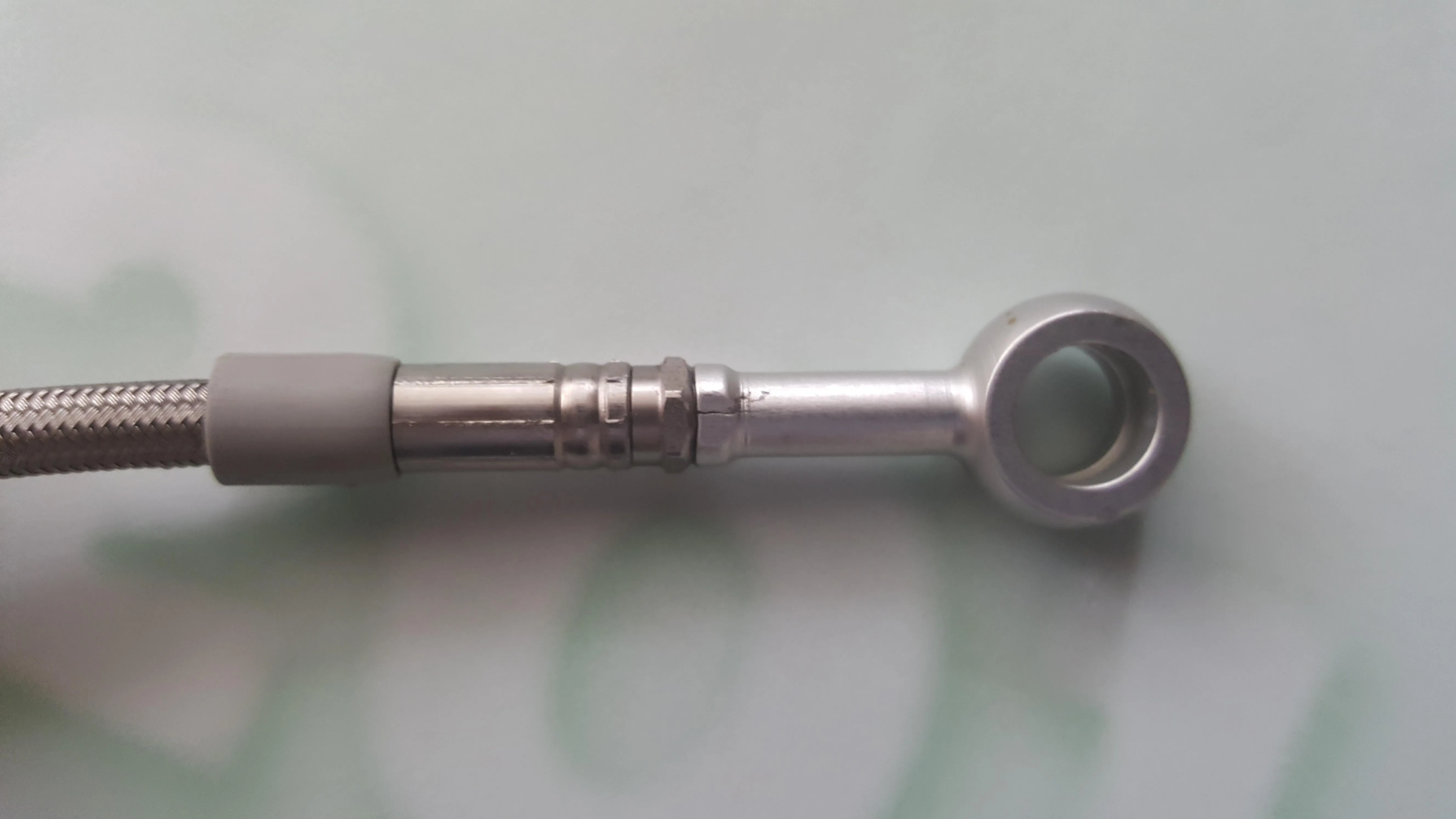

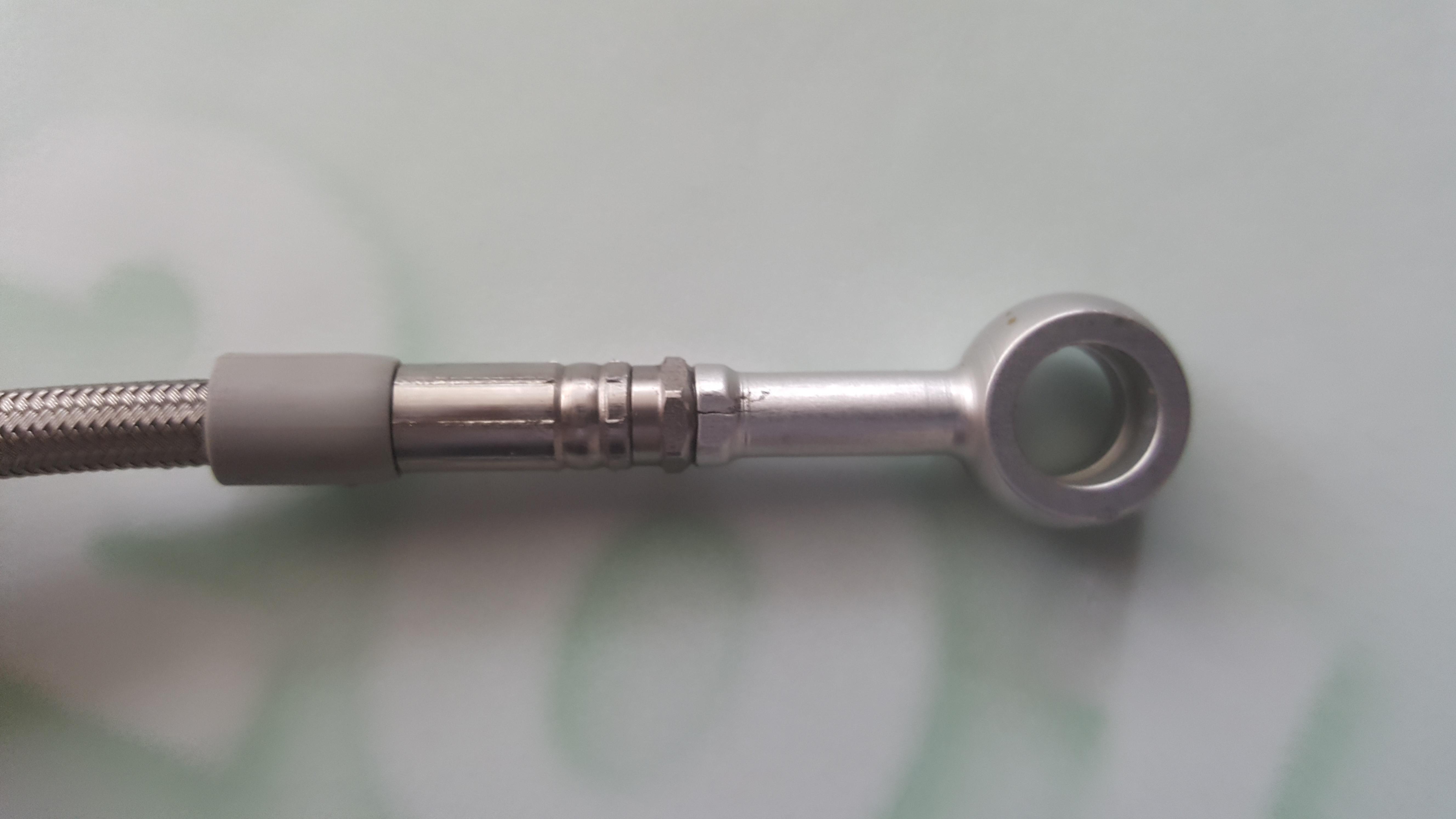

  • Alle Rohrleitungen durch Stahlflex ersetzen?
    Unsinn. Ergibt doch ein butterweiches Bremspedal. Ich erkenne nicht mal einen Sinn, die originalen, kurzen Gummileitungen gegen Stahlflex zu ersetzen.
    Nachdem mir ein Kumpel Fotos von aufgeplatzten Stahlflex-Verpressungen an einem seiner Motorräder geschickt hat, weiss ich sowieso nicht mehr so recht, was ich davon halten soll. Edelstahl-sch.....e.
    Gruss. Martin.
    Das ist doch ein Ammenmärchen und trifft nur zu, wenn sehr lange Leitungen mit wenig Montagepunkten verlegt werden... Und die längste Leitung beim Mini geht vom Motorraum zum Hinterachs-Rahmen. Wenn die fachgerecht mit ausreichend Befestigungen verlegt ist, merkt man keinen Unterschied.
    Davon mal abgesehen sind "Stahlflex"-Schläuche in der Luftfahrt das "A und O" in der Hydraulik, wenn Bewegung erforderlich ist. Und dort wird mit deutlich höheren Drücken gearbeitet, als sie im Kfz entstehen. Dazu kommt noch, dass es dort um deutlich größere Querschnitte geht und mit dem Schlauchdurchmesser auch die Belastung des Schlauchmaterials (Druck x Oberfläche) exponentiell ansteigt... Sowie auch eine deutlich aggressivere Hydraulik-Flüssigkeit (Phosphat-Esther Basis, die langfristig sogar hoch resistenten Polyurethan Flugzeug-Lack abbeizt :scream:) verwendet wird.
    Schläuche nach dem "Stahlflex"-Prinzip, also Teflon Schlauch mit Druck-tragendem Edelstahl-Geflecht platzen niemals "irgendwo mittendrin", sondern nur dort wo sie verpresst wurden und auch nur dann, wenn sie ohne Knickschutz verpresst und gleichzeitig auch noch zu knapp/kurz bemessen wurden. Viele "Moppeds" haben schon ab Werk Stahlflex Schläuche ohne Knickschutz, die hier vom TÜV eigentlich nicht akzeptiert werden, aber halt eben bei der Homologation des "Moppeds" bereits installiert waren... Wenn da dann auch noch ein Schlauch von "Johnny Lefthand" am Montag nach durchzechtem WE verpresst wurde, kann´s auch mal schief gehen...:rolleyes: Das wäre aber auch beim "Gummischlauch" passiert...
    Davon mal abgesehen haben "Stahlflex"-Schläuche auch noch Vorteile gegenüber normalen "Gummischläuchen" mit Stahl-Armierung: Sie quellen innen nicht mit zunehmendem Alter zu!
    Und ich habe ich auch schon Gummi-Bremsschläuche gesehen, die geplatzt sind. Sie bilden dann schöne Blasen in der äußeren Lage, obwohl sie außen noch keine Alterungserscheinungen gezeigt haben, auf die der TÜV immer achtet...
    Und nein, ich bin kein Verfechter von komplettem Bremshydraulik-System in Stahlflex. Einfach nur aus Kostengründen. Und ich habe schon etliche Meter Bremsleitungen gebördelt und verlegt...
    Aus rein technischer Sicht hat komplett Stahlflex aber keinen Nachteil gegenüber Bremsrohrleitungen, solange sie korrekt montiert wurden.
    Also einfach zu behaupten, dass "Stahlflex" "Edelstahl-sch....e" ist, passt nicht :rolleyes:
