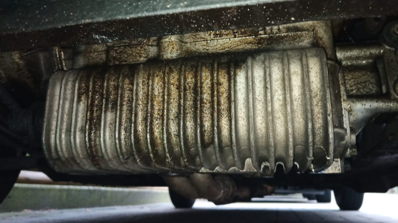

    Ich habe nun schon seit einigen Monaten meinen Kleinen MPi Bj 98 und mir ist nun ein Problem aufgefallen.
    Ich habe auf meinem Parkplatz einen Ölfleck entdeckt, was an sich ja erstmal kein Problem ist und habe dann einmal unters Auto gesehen. Da habe ich gesehen, dass scheinbar das Öl den ganzen Motor bedeckt und daran herunterläuft. Ich habe schon viel gelesen, dass der Motor "schwitzt", aber ist das wirklich so extrem oder läuft irgendwo Öl aus? Der Ölverbrauch ist bei etwa 0,7l auf 1000km also eigentlich noch normal soweit ich weiß. Die Frage ist kann ich was gegen das schwitzen des Motors tun?

  • Den Motor mal richtig reinigen, damit man sieht, wo das Öl herkommt. Es gibt da einige Stellen, die gerne undicht werden.
    Da Du vom gesamten verölten Motor sprichst, könnte das die Korkdichtung vom Ventildeckel sein.
    Ein Verbrauch von 0,7 l auf 1000 km wäre mir deutlich zu viel. Mein Inno braucht gut 0,5 l auf 2000 km und das ist mir schon fast zu viel.

  • Sieht nach Ölfilter, Ventildeckeldichtung oder Öldruckschalter aus
    Gruss Andy
    Genau und das auf dem Foto ist das Getriebe, nur um genau zu sein. War vorher noch nicht frei geschaltet.
