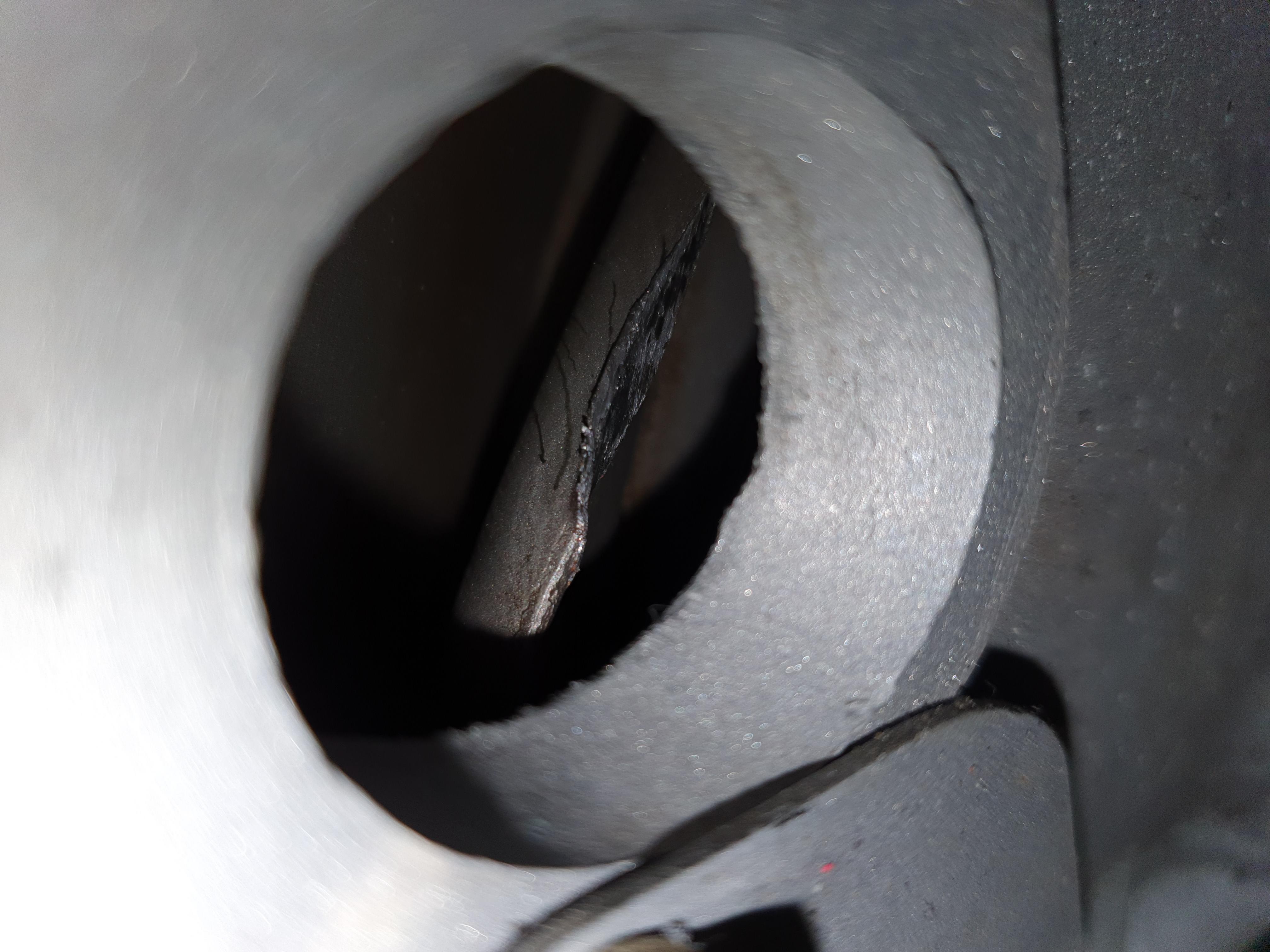

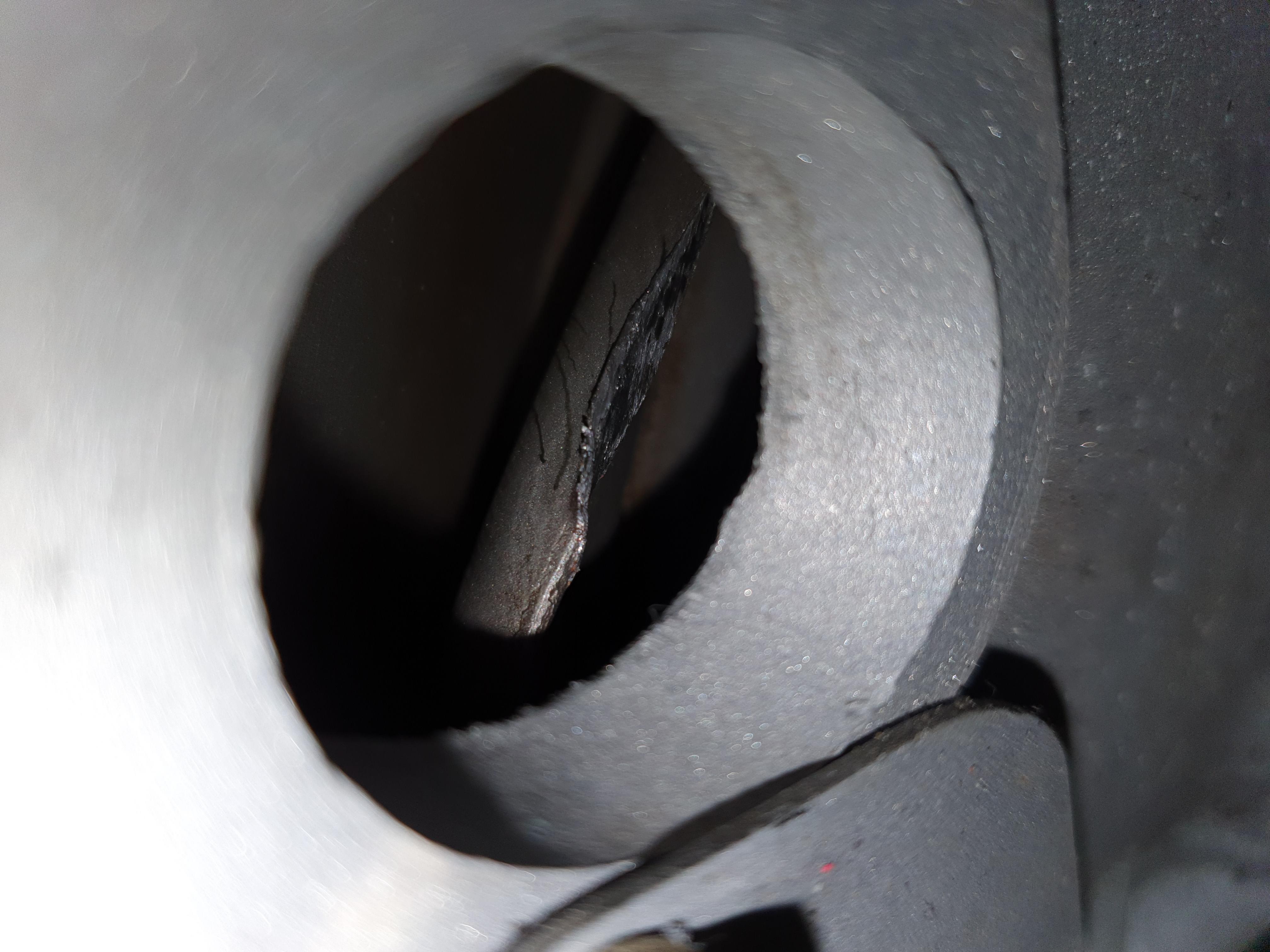

  • Schau mal durch die Öffnung zum Zündung einstellen am Kupplungsdeckel, da kannst du die Bolzen sehen... Kurbelwelle entsprechend positionieren, zb auf OT.
    Gruss Andy
  • Die Scheiben scheinen recht dünn zu sein, aber nicht genau erkennbar, ob es doch normale Federringe sind.
    Aber ich kann an dem Automaten starke Schleifspuren im Bereich der Schraubenaufnahme sehen.
    Habe mal ein Bild angehängt...man sieht es recht deutlich. Alles Deckel raus und schauen, woran es liegt.
  • Untere Schraube des Motorlagers zu lang?!
    Gruss Andy
  • Beide Schrauben messen abzüglich Scheibe ca. 22mm. Sind also recht lang, es sind aber keine Schleifspuren daran zu erkennen.
    Versuche morgen mal den Deckel ab zu bekommen.
    Die Untere :rolleyes: ! Ich habe mir gerade mal ein paar Fotos von meinem Motor vor dem Einbau angeschaut und erst da ist mir aufgefallen, dass das der Lagerbock ja mit drei Schrauben an der Kupplungsglocke festgemacht ist. Die untere Schraube ist noch drin und das könnte tatsächlich der Grund sein. Heute Abend mal schauen, ob sich das bewahrheitet.
