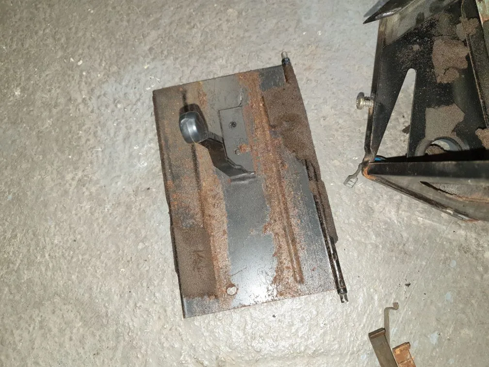

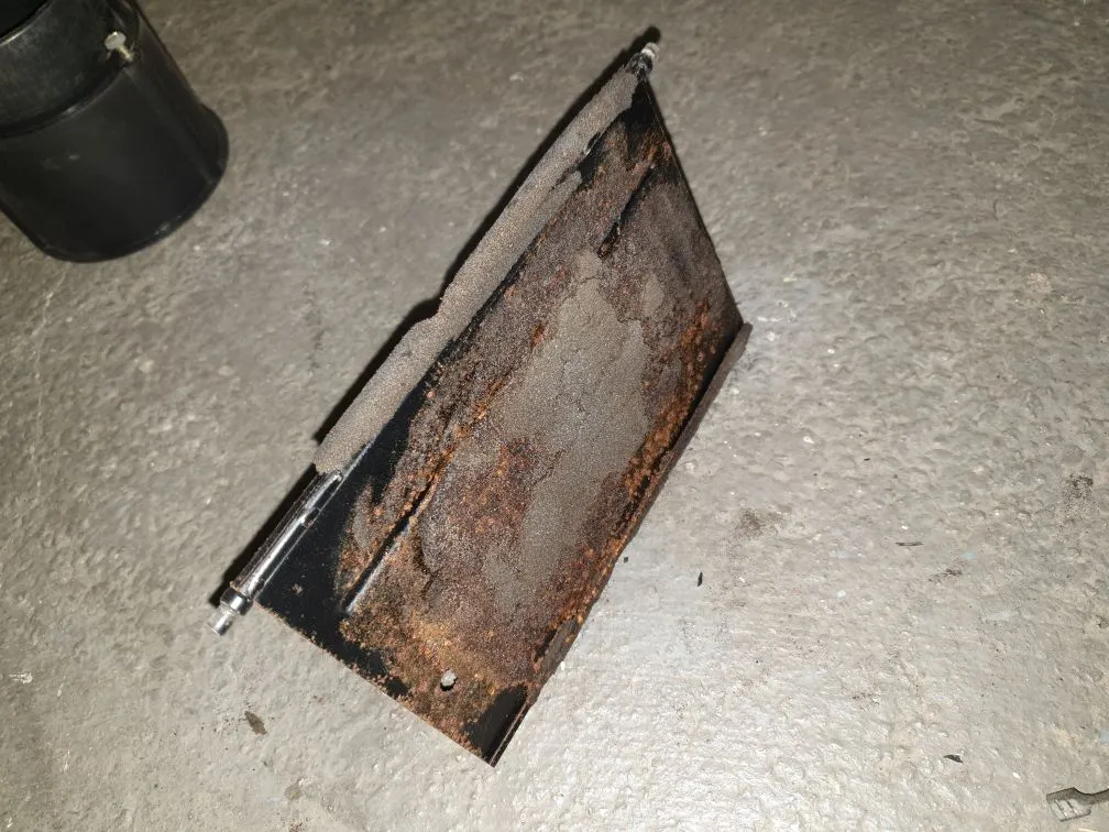

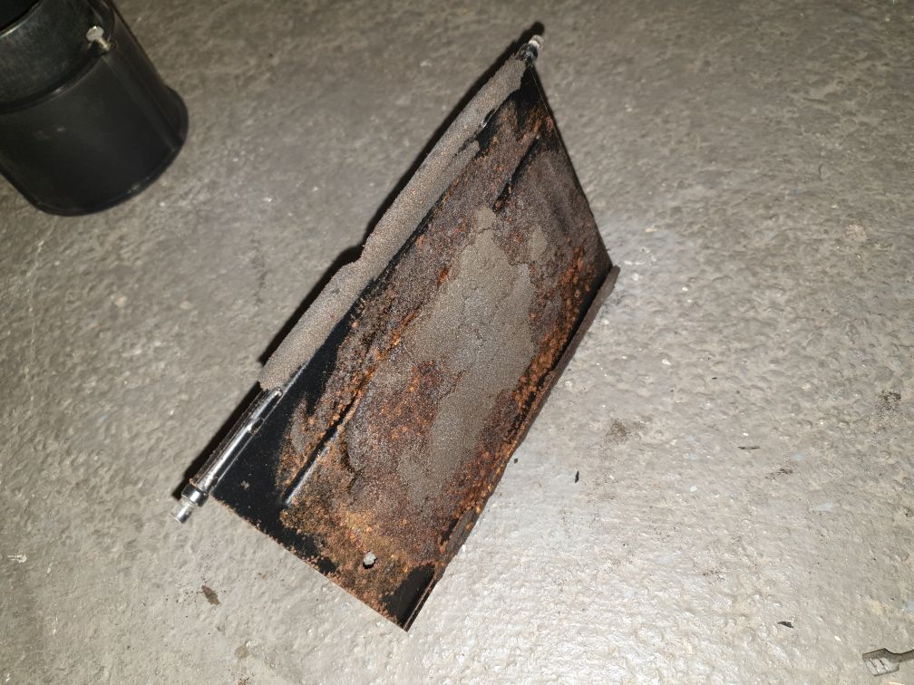

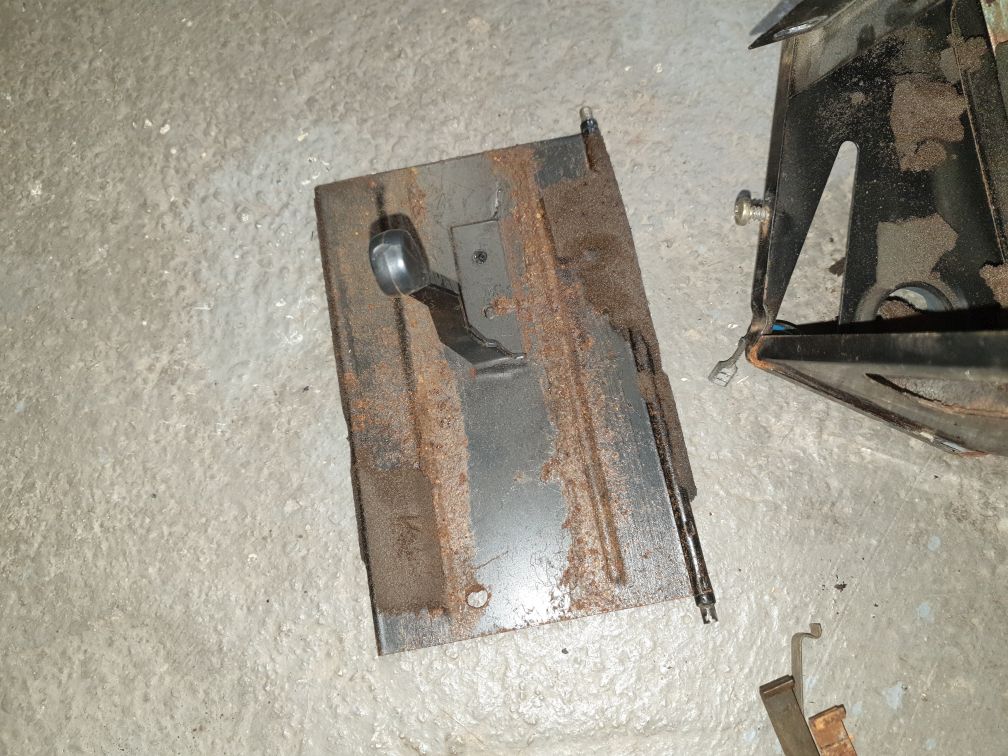

    wer von euch hat schon mal die IPRA-Heizung vom Innocenti überholt?
    Ich hab meine Heinzung zerlegt und dabei kam mir eine Menge Gebrösel von altem Schaumstoff entgegen.
    Irgendwie sieht das so aus, als ob die Luftklappe beidseitig damit beklebt war, bin mir aber nicht sicher.
    Gehört das so und sollte man das wieder genau so machen?

  • und es kommt immer Luft raus..das Zeug soll nämlich abdichten...

  • Ich habe die Klappe im Zuge der Überholung mit einem dünnen Filz beklebt (überlappend nach vorne, so wie die Klebereste auf deinen Bildern zu erkennen sind).
    Die Bleche der Heizung habe ich damals Sandstrahlen und Pulverbeschichten lassen - großer Fehler. Das Blech ist so dünn, da verzieht sich alles. Hat ewig gedauert, alles wieder zusammen zu bekommen...
