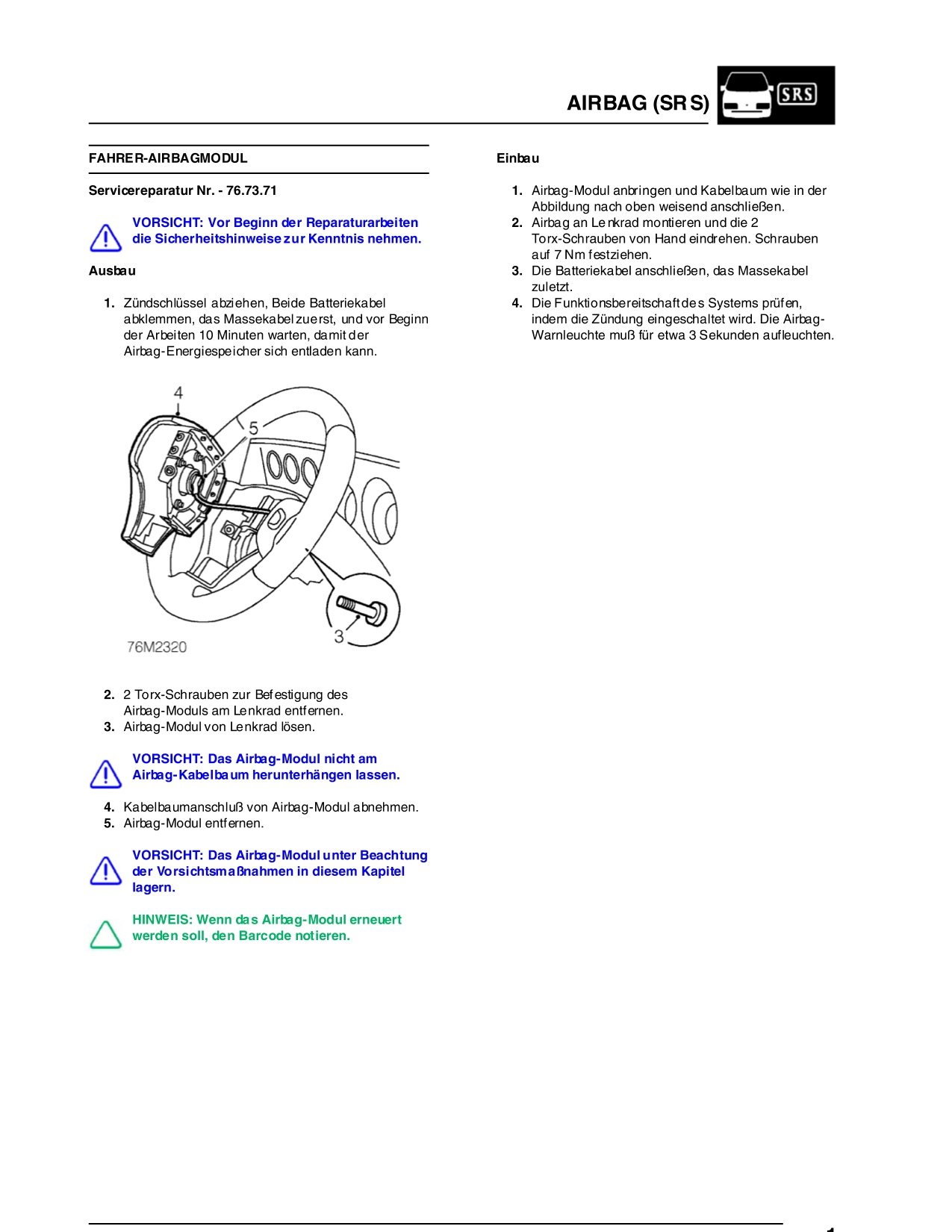

Hier gibts das Rep. Buch: https://allbrit.de/downloads/Werk…handbuchK70.pdf
Seite 245 ist beschrieben wie man das Modul ausbaut.
