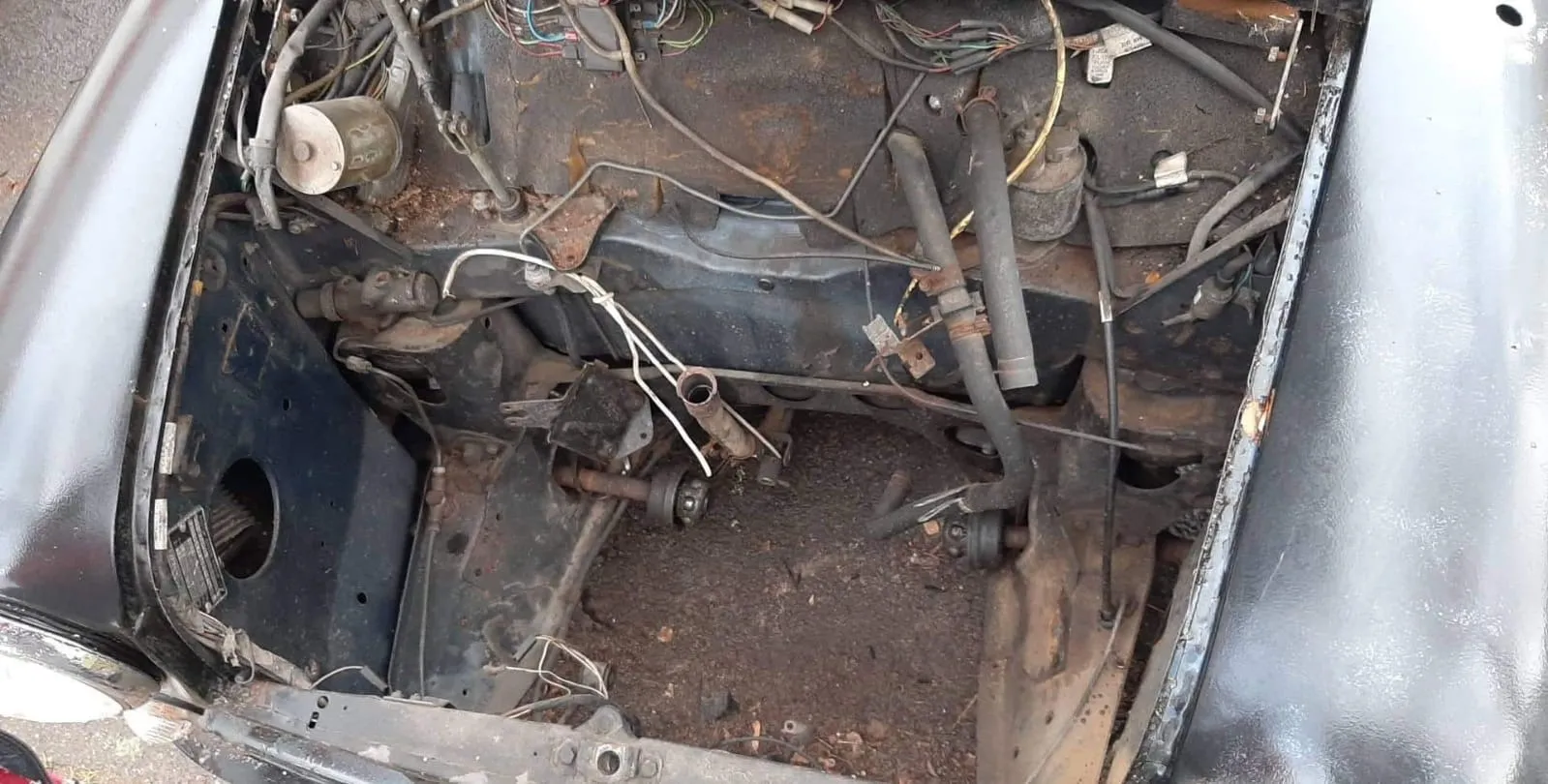

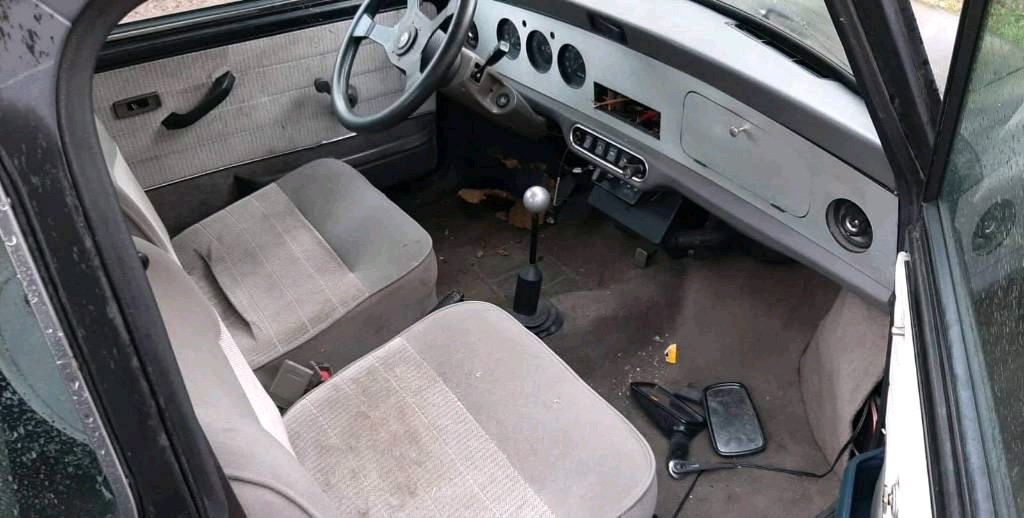

    ich möchte mein großen Wunsch in die Tat umsetzen und einen Mini restaurieren. Wenn er fertig ist, möchte ich ihn meiner Frau schenken. :)
    Am Sonntag fahre ich mir einen anschauen. Der Motor ist ausgebaut, steht aber sonst ganz gut da.

  • Mal generell betrachtet.
    Es ist schön, wenn ein Mini wieder gerichtet wird.
    Und wenn ein Blech durchgerostet ist, muss neues Blech rein, dann ist es egal ob man 50 cm neu einschweißt oder gleich das komplette Blech.
    Speziel in Deinem Fall hier stellt sich die Frage, verstehst Du restaurieren, das Fahrzeug Instant zu setzten oder in seinen ursprünglichen Verkaufszustand somit in Richtung neu zu versetzen. Das macht schon einen Unterschied beim Kauf.
    Der Mini in der Anzeige hat schon mal nicht den originalen Motor.
    Was ich damit sagen will, es liegt an Deinen Wünschen, ob es eine gute oder weniger gute Basis für Dein Vorhaben ist.
  • Ja, ist laut Baujahr einen MK5. Ist nicht selten, aber als 1000er (wie er sein müsste, gelben Motor) sind die älteren in so einen Zustand auch nicht viel teurer.

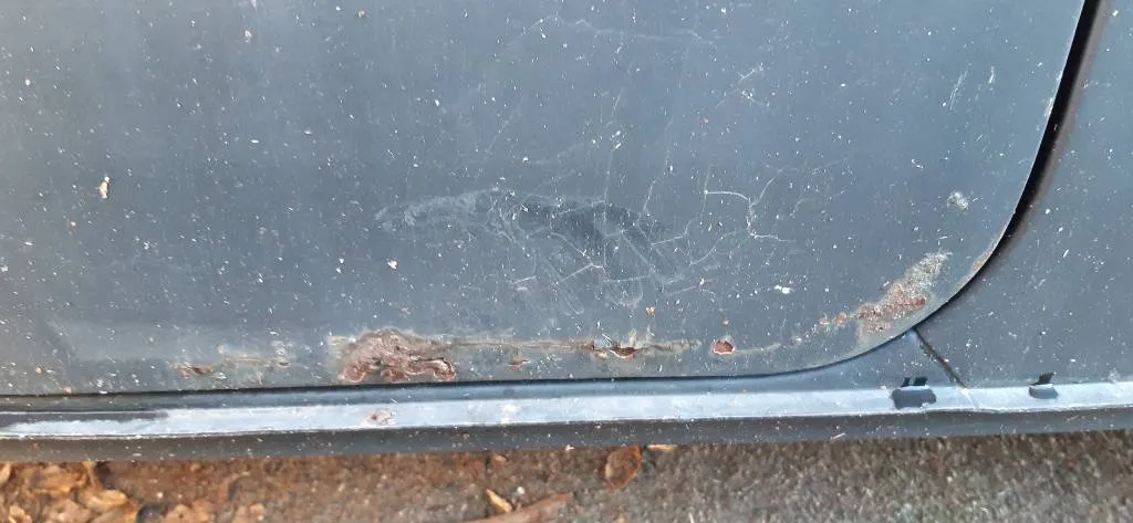

    Man muss hauptsächlich an Rost achten. Überall.
    Vor allem den Haupt- und Kofferraumboden. In die hintere Handschuhfächer. Alle Blechverbindungen und Nähte, beide Hilfsrahmen.
    Man findet allerdings sehr viele Reparaturbleche oder komplette Teile. z.B. kompletten Boden habe ich für 700€ neu bekommen.
    Der Rest de Technik ist relativ einfach und man findet einfach die Teile.

    Das einzige Problem, welches ich bei Dir sehe, ist die Blecharbeit. Entweder Du begibst Dich auch in diese Materie bzw. hast einen Kollegen, der Dich da unterstützt, oder es wird recht teuer, wenn das einen Werkstatt macht.
    Eine neue Karosse kostet rund 10 000€ und das wird auch die Instandsetzung durch eine Werkstatt verschlingen.
    Da lohnt es sich durchaus, das Schutzgasschweißen zu lernen und das selber in die Hand zu nehmen. Ich kann aus eigener Erfahrung sagen, wenn man mit Ruhe und Sachverstand da rangeht und sich hier im Forum Tipps holt, bevor man was falsch angeht, klappt das ganz gut. Die Karosse ist recht einfach aufgebaut, obwohl viele Hohlräume und 3lagige Bleche vorhanden sind. Die meisten Bleche sind auch in recht guter Qualität käuflich zu erwerben.
