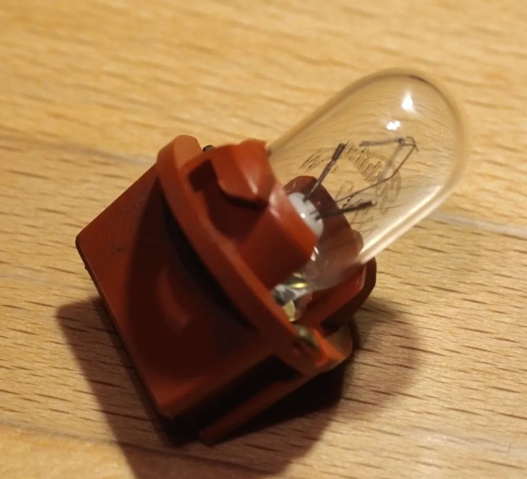

    Das Armaturenbrett will ich ersetzen und habe es mit Hilfe der Anleitungen in diesem Forum ausgebaut. Dabei sollen natürlich dann auch ausgefallene Glühbirnchen ersetzt werden. Im Zubehörhandel werden Quetschsockellampen mit 2,1W dafür angeboten. Die Birnchen in meinem Armaturenbrett haben einen braunen Kunststoffbajonettsockel (siehe Foto). Lassen sich die Birnchen da einfach herausziehen oder sind die eingeklebt bzw. eingelötet? Wie krieg ich die Quetschsockellampen aus dem Bajonett?

    Ich geh mal davon aus, daß das Eindrehgehäuse von dem Birnchen aus der Tachoeinheit stammt.
    Du kannst das Birnchen da rausziehen - bissle wackeln, da ist nix verlötet.
    Diese Birnchen haben die Bezeichnung W5W. Wenn Du da bissle googelst wirst Du LED's mit diesem Sockel finden.

  • Noch eine andere kurze Frage: Wie heißen eigentlich diese braunen Sockel, in denen die Tacholämpchen drin stecken? Sind das die B8,3d?

  • Die Fassungen sind T10 Sockel, ich hab mich da mal durchprobiert, hab dann die hir gefunden.

  • Hab grad auch mal Kataloge durch geblättert.
    Hätte auch auf Sockel B8,3d, BX8,4d, B8,5d oder B10d.
    Bei letzterem passt der der Sockel am ehesten, aber die Birne ist ein bisschen anders.
    Kann mir nicht vorstellen das in so einem Sockel eine W5W drin steckt.

  • @ okin laut Bild von Jagman sollte es die selben Sockel wie meine sein also aus einem "Magnolia Nippon Seiki YAC10137LOY / YAC109870XX" Amatur, diese können anscheinend auch als Standlicht verwendet werden, bei mir sind alerdings 5w Ba9 Birnen enthalten.
    In die Sockel die ich schon verlingt habe passen 5W5 und vom Durchmesser passen sie in die Nippon Seiki, die B8,5d hab ich auch fallen aber durch die Öffnung.

  • @Somana: denke auch das die Fassung in deinem Link passt. Dort mögen auch W5W rein passen, nur ich denke mir das diese zuviel Leistung haben für einen Tacho.
    Dein Sockel und eine "schwache" 1,2 bis 1,8 Watt Birne wären denke ich ok.
    Könnte mir auch vorstellen das eine 5 Watt Birne zu heiß werden kann in einem so kleinem Raum.
