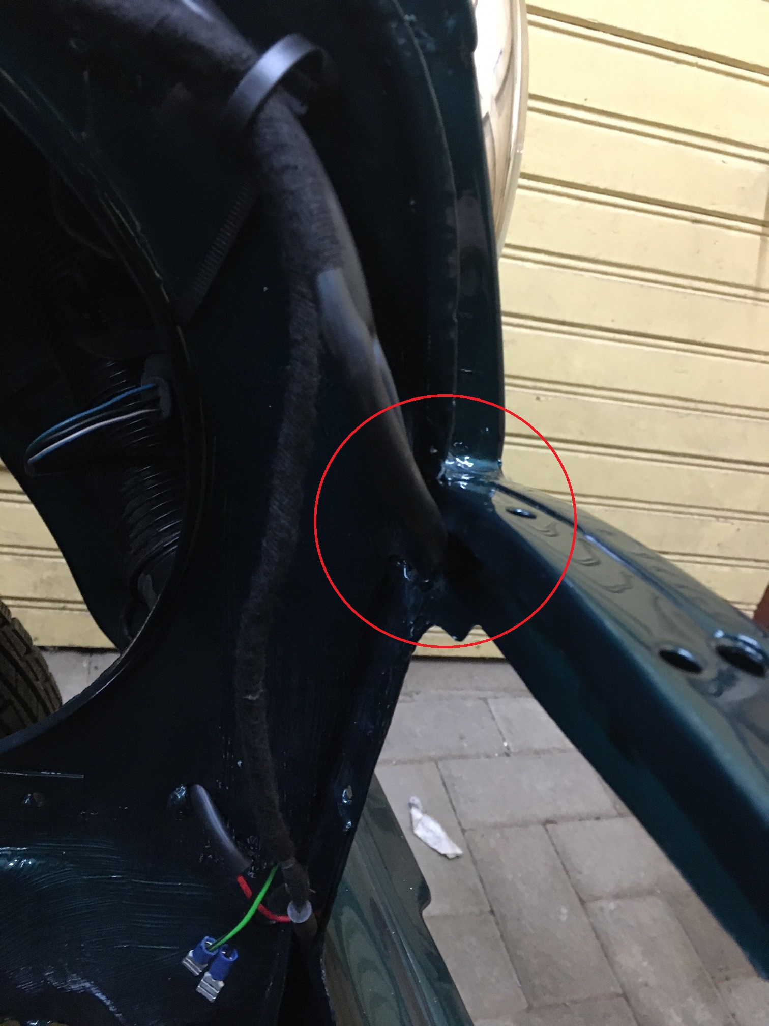

mini-forum.de/attachment/38422/. Also da wo ich es rot eingezeichnet habe. Das gelb angezeichnete Loch ist dann für Blinker und Scheinwerfer?

Auf dem Bild liegt vorne nur das Kabel für den Blinker. Den Rest hat er durch die Tülle des Seitenblinkers geführt. Ich denke ich versuche das auch mal so. Besten Dank
Ja, das ist die serienmäßige Durchführungsstelle für Licht und Blinker. Da passt aber kein mehrpoliger Stecker für LWR durch. Nur die einzelnen für Licht und Blinker.
Da muss ich leider widersprechen, ich habe erst den LWR und dann die Scheinwerferstecker durch die Öffnung gesteckt. Passt prima und so war es auch original verbaut. Manchmal erinnert man sich erst beim 2. Bier daran wie man es ausgebaut hat.
Dieses Loch hatte ich anfangs gemeint. Dachte die Blinker würden da auch durchgehen.
Die Blinker gehen unten durch das kleine Loch. Zumindest war der Anschluss für den Temperatursensor so kurz das es nur so funktionieren kann. Bin so stolz auf mich
