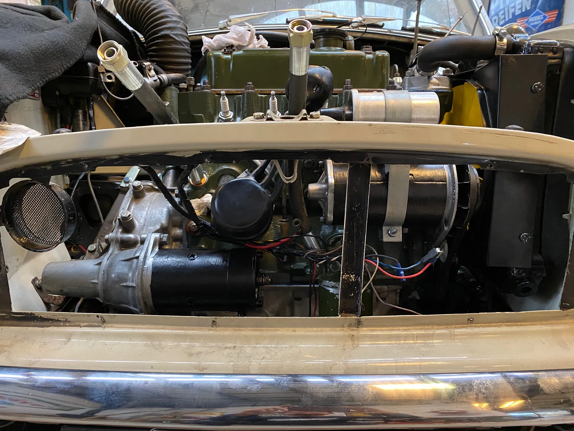

    Bin dabei in meinen ehemals 850er MK1-Inno einen fast werksmäßig aufgebauten 1275er A-Block mit 2 HS2-Bestückung zu montieren. Nun soll der Mini zur besseren Kühlung einen Ölkühler bekommen, aber der Platz ist wie Ihr wisst verdammt eng. Ich hab hier bisher nur Einbauanleitungen gefunden bei welchen das Blech stark ausgeschnitten werden muss, aber genau das möchte ich bei meinem ungeschweissten '66er O-Lack-Italiener nicht machen. Und die Strebe, welche bei mir rechts vom Haubenschloss sitzt mag ich eigentlich auch nicht entfernen. Beifahrerseitig sitzt beim MK1 auch noch die Ansaugung der Innenraumluft, und eventuell nimmt die alte Lucas-LiMa ebenfalls mehr Platz ein als bei neueren Modellen. Mir liegt ein 13-reihiger 33cm langer Ölkühler vor, den bekomme ich auf gar keinen Fall montiert ohne größere Blecharbeiten durchzuführen. Daher hier meine Frage, hat schon mal jemand aus dem Forum das Problem gelöst, eventuell unter Verwendung eines anderen Ölkühlers? Es gibt ja auch die 210mm-Variante, oder die mit weniger Reihen. Wieviel zusätzliche Kühlung braucht diese Motorisierung, bekomme ich da Probleme wenn ich z.B. einen 10-reihigen Racimex mit lediglich 21cm Breite nehme? Es gibt auch von Setrab schlankere Varianten mit lediglich 4cm Tiefe, das wäre auch schon mal sehr hilfreich. Hat vielleicht jemand von Euch einen Tipp welchen ausreichend großen Kühler ich ohne Herumschnippeln montiert bekomme?

  • Bei meinem Inno Cooper sitzt der Ölkühler vor dem Verteiler bzw. Anlasser. Da ist doch auch bei Dir genügend Platz und es muss nicht am Blech geschnitten werden. Allerdings ist das nur ein 11 reihiger orginaler Ölkühler.

    @ Michael: Aha, ja der Platz kommt bei mir auch eher in Frage als unter der Lima. Da würde mich allerdings interessieren wie die Abmessungen des originalen Inno-Ölkühlers ist. Den bekommt man leider wohl nicht mehr im sortierten Fachhandel.

  • Der Kühler ist über die Haltelaschen 32 cm lang und ist 9 cm hoch.

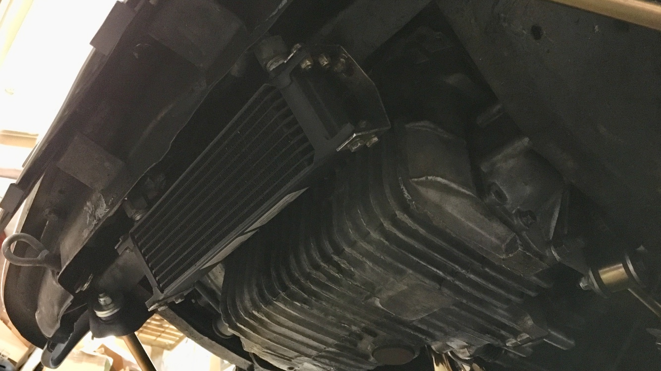

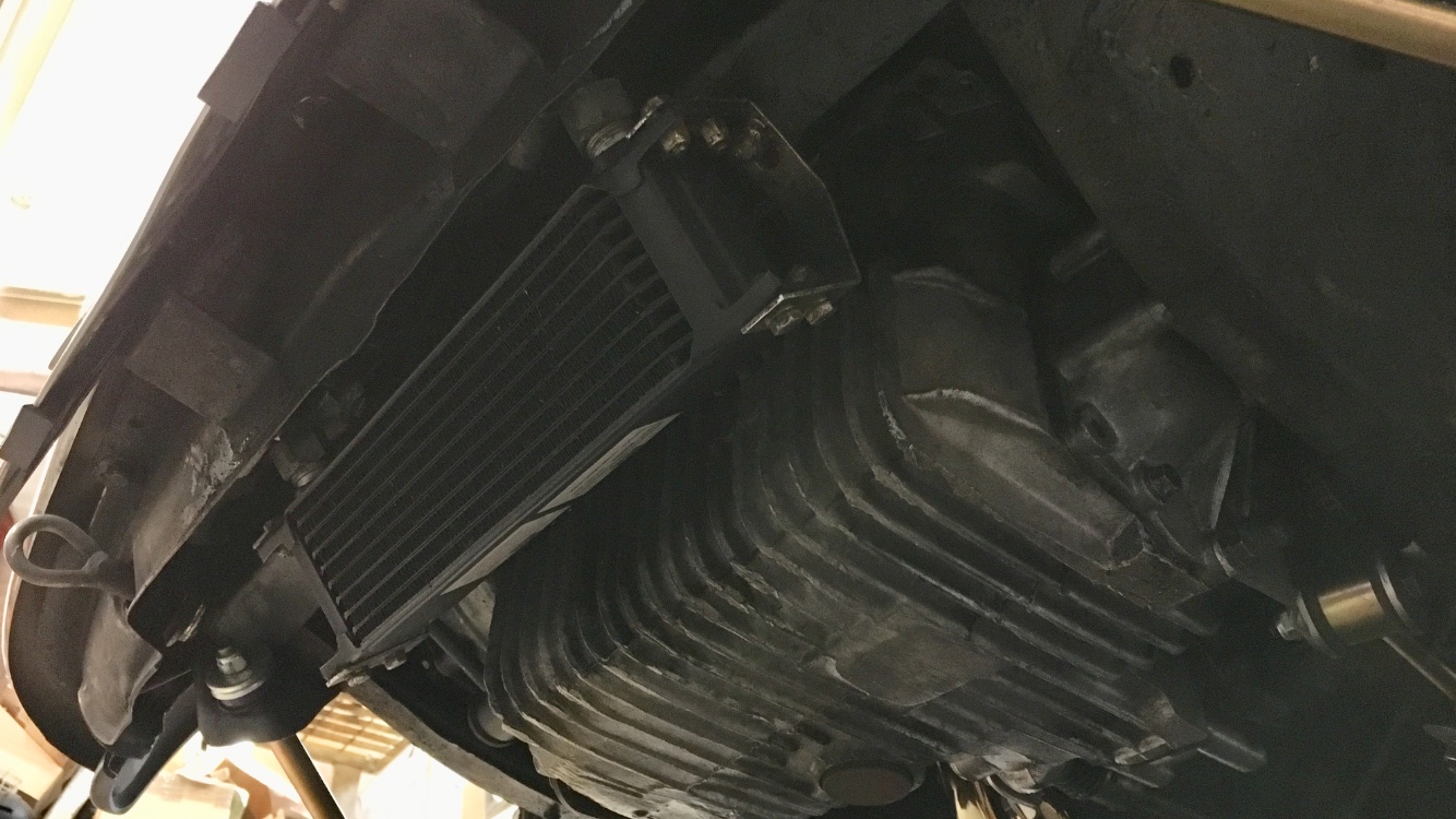

  • Ich wollte wie du auch kein Blech zerschneiden, deshalb hängt er bei mir unter der Stoßstange. Gefiel mir früher mal ganz gut, heute fände ich einen nicht sichtbaren Verbau auch schöner. Ich denke er wird da aber bleiben, weil ich jetzt schon immer von der Enge im Motorraum genervt bin, wenn ich mal dran muß. Bei mir war er auch nur für Autobahnfahrten nötig und läuft mit Thermostat.
    Ich hab den Ölkühler bei meinem MPi (aufgrund mangelndem Platz im Motorraum) auch dort unten,hinter dem Nummernschild am Hilfsrahmen befestigt. Meiner hängt schräg vor dem Getriebe, sitzt nicht tiefer und ist nicht sichtbar. Läuft so seit ca. 4 Jahren ohne Probleme:thumbs_up:
