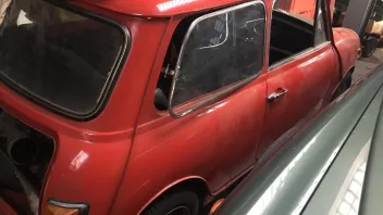

    ich könnte einen Innocenti von 1974 kaufen, seit 1981 abgemeldet, bisher keine Durchrostung gefunden, vorne leichter Unfallschaden, 58 TKM, 1.Hand.
    So ein paar Sachen sind mir unklar.

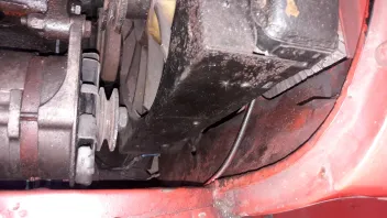

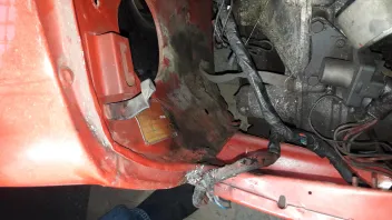

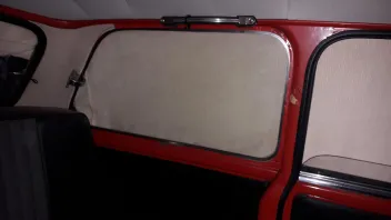

    Schaut mal auf die Fotos, vorne der Unfallschaden, ist das Blech repariert oder einfach nur vergammelt ? Gibt es im Innenraum keine Dachhimmelverkleidung über dem Heckfenster ?

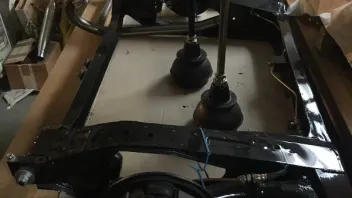

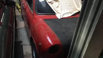

    Lack sieht noch ganz gut aus, würde ich so lassen, gibt noch einen kompletten hinteren Fahrschemel mit allen Anbauteilen dazu, der ist auch erst 4 Jahre alt.
    Was ist denn so ein Projekt wert ? Wie werden die B38/8 in einem patinierten, fahrbereiten Zustand gehandelt ? Ich gehe mal davon aus, dass ich noch ein paar Tausender versenken werde, bevor der wieder läuft.
    Vielen Dank für Eure Meinung.

  • Den Unfallschden kann ich nicht wirklich erkennen. Meinst Du das Bild vom rechten Kotflügel unten auf Kupplungshöhe (in Fahrtrichtung gesehen)?
    Der Inno hat einen gesteckten Himmel, das gehört so.
    Zum Wert, ein originaler 1001 im guten Zustand kann schon gut 8000 € und auch mehr bringen.

    ja, die rechte Seite, Kupplungsseite. Leichter Aufprallschaden.
    Sind die Teile des Mini MKIII für diesen Innocenti zu verwenden, bis auf die Inneneinrichtung ?
    Wurden auch an diesem Modell ausschließlich Zollschrauben verwendet oder auch metrische, wegen der herstellung in Italien ?
    Vielen Dank.
    VG Marcus
  • Karosserie ist MK 3.
    Alles was typisch Innocenti ist hat metrische Schrauben. Hauptsächlich ist das das Armaturenbrett bzw. die Instrumente.
    Alles was Fahrwerk und Motor ist, hat zöllisches Gewinde.
    Mein Inno sah bei der Restaurierung an der Stelle auch nicht anders aus. Lediglich ganz unten sieht das Foto etwas komisch aus. Das müsste man von unten mal genauer betrachten, aber ich vermute da kein großes Problem.

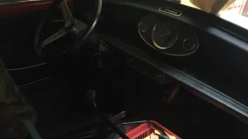

  • das Lenkrad auf Bild"6" sieht nicht nach Inno sondern nach BMW-02 aus,
    ansonsten sieht der Inno ja recht gut aus, Glückwunsch

    das Lenkrad ist das Serienlenkrad,
    Das Gleiche hat auch der Innocenti 1300.

    Ja, der Inno Cooper hatte ein Hellbore Lenkrad, was dem auf dem Foto sehr ähnlich ist. Bin mir aber auch nicht ganz sicher, ob es denn tatsächlich eines ist.
