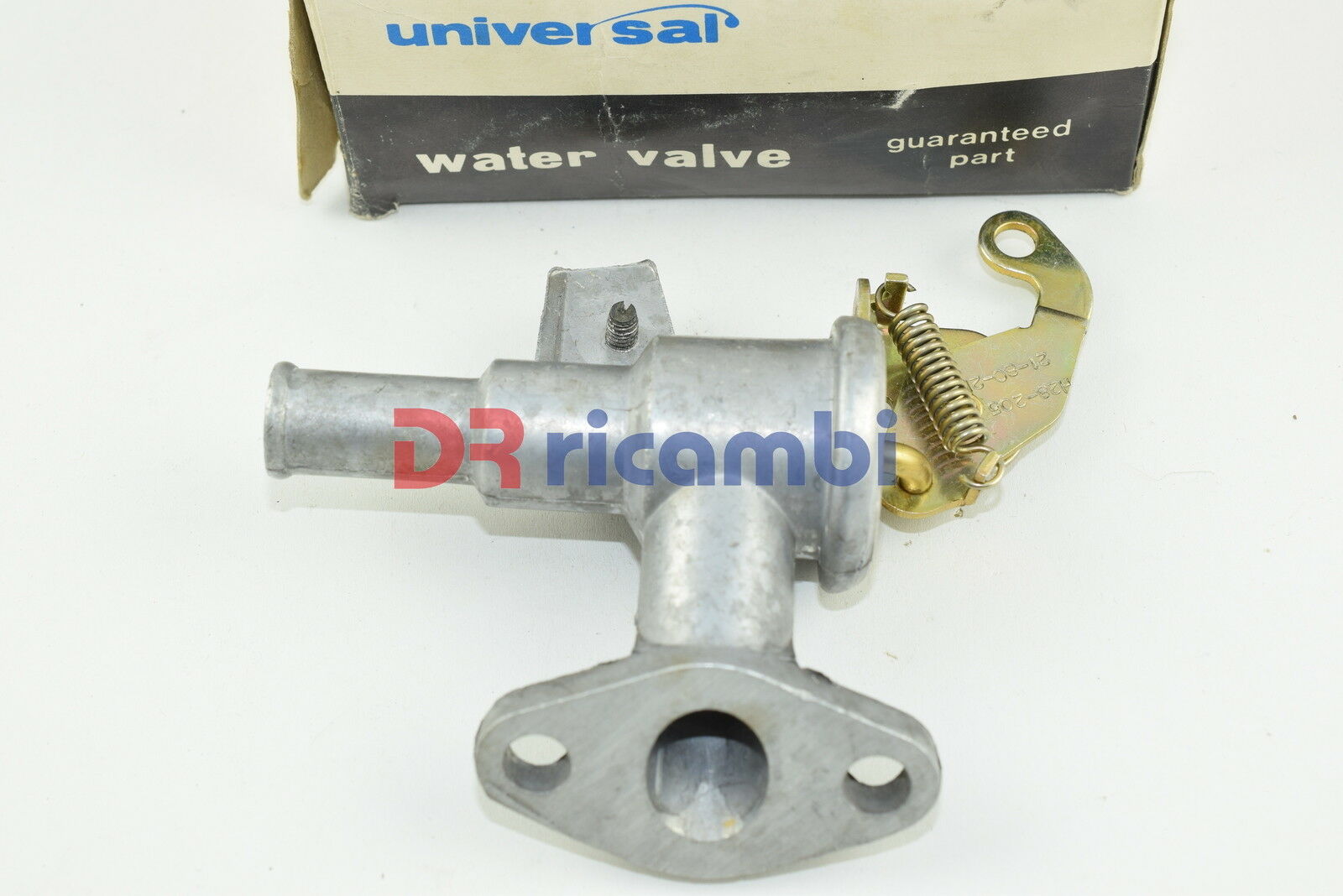

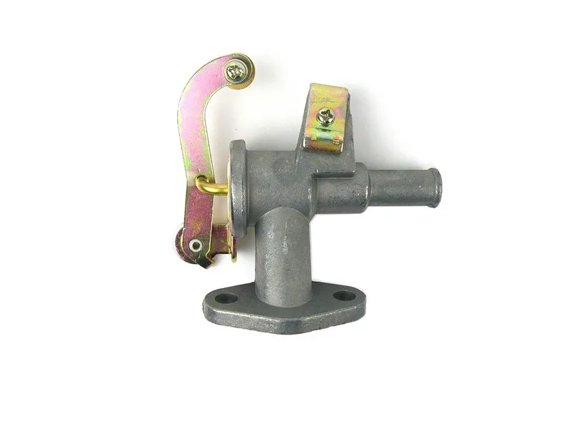

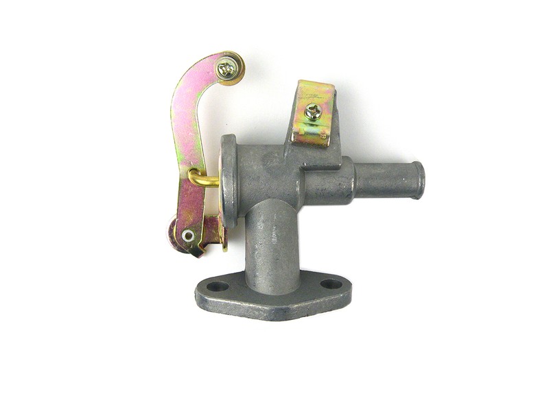

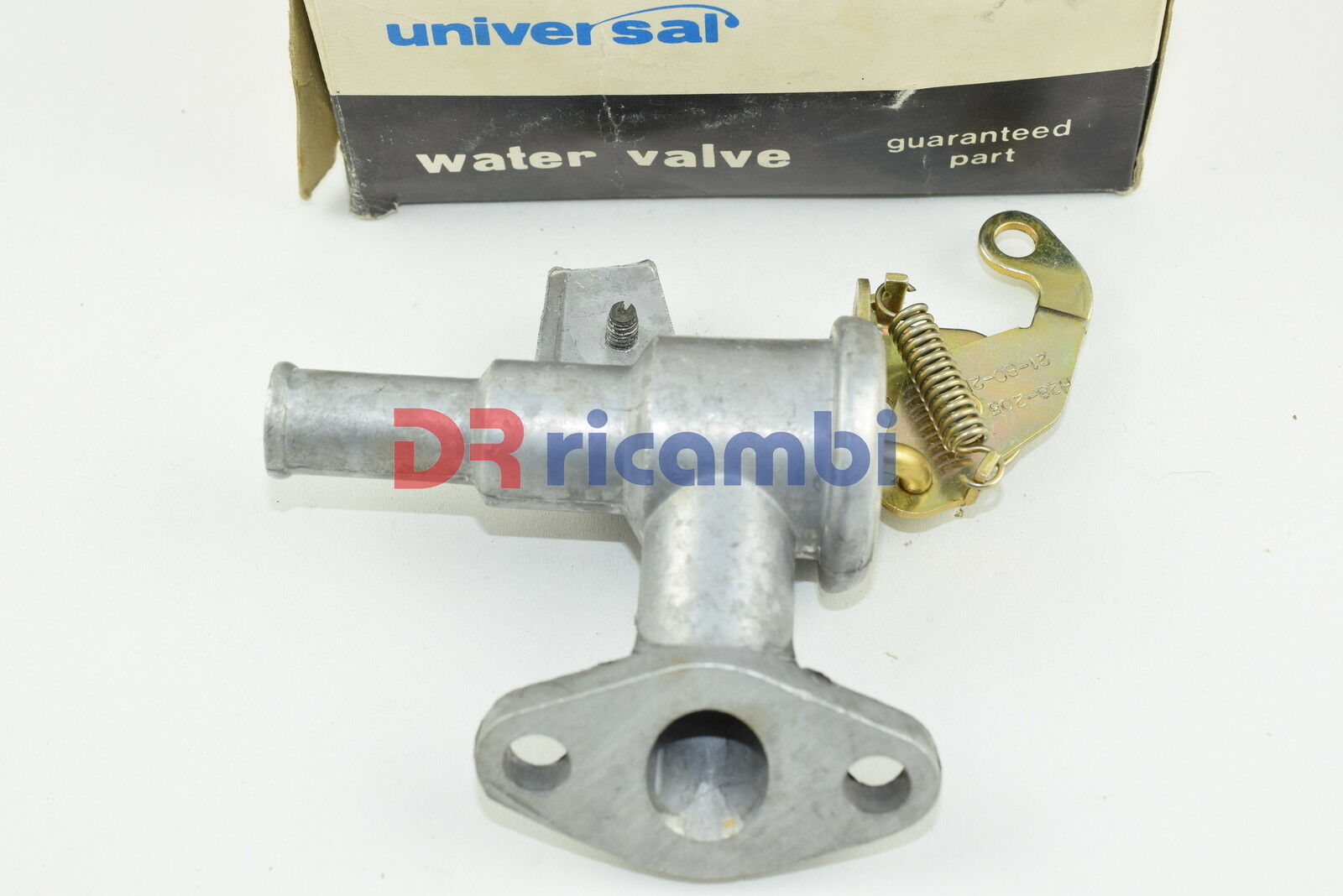

Hallo.
Kurze Frage zum Thema Heizungsventil
Stimmt es, dass das Inno Heizungsventil anders geschaltet ist als das Englische? -
Ja, weil es in England kalt ist und es in Italien warm
Beim englischen ist die Heizung an wenn Zug nicht gezogen ist, beim Inno ist Heizung an wenn Zug gezogen ist, sowie in den späten Minis mit Plastik Heizungsventil.
ich hätte jetzt gesagt es ist anders herum...weswegen ich meines abgeklemmt habe..
Heizung immer an...Stellung des Ventils so, als müsste ich den Zug reinschieben ...Inno-Uwe
Dr Meister hat das schon richtig erklärt.
dann hab ich wohl kein Inno-Ventil...
Inno-Uwe
Jap...ich hab den englischen...
Inno-Uwe
Problem ist das diese Ventile regelmäßig platzen (Gelump).
Empfehle deshalb eher ein inline-Ventil oder so. Oder NOS-Ware. -
