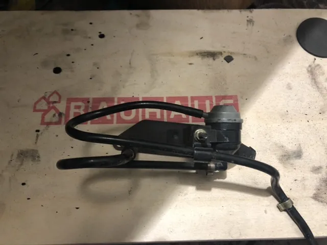

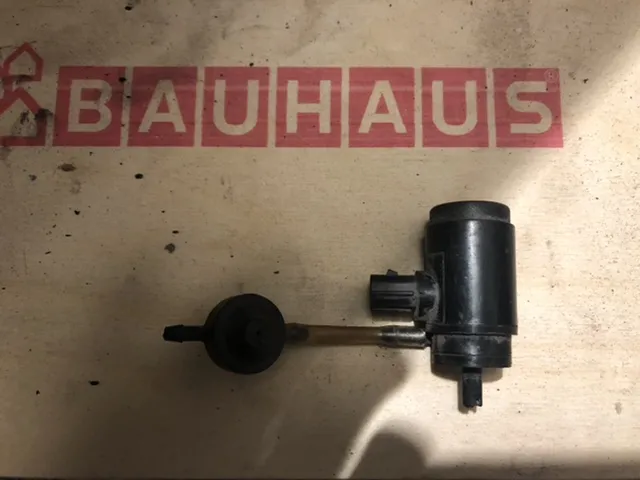

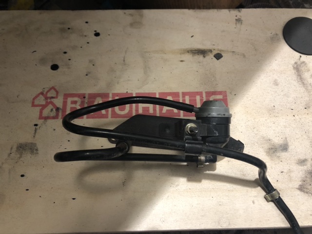

  • Gude , ich bin nun nach zwei Jahren Restauration dabei meinen Mini ( oder besser den meiner Frau )wieder zusammen zu Schrauben. Nun hab ich die Kisten ausgepackt und habe zwei Sachen wo ich zwar ne Ahnung habe was es aber Sicher bin ich mir nicht .... :soupson:
    Außerdem möchte ich gern wissen wo die drei Anschlüsse vom Aktivkohlefilter hinkommen ....

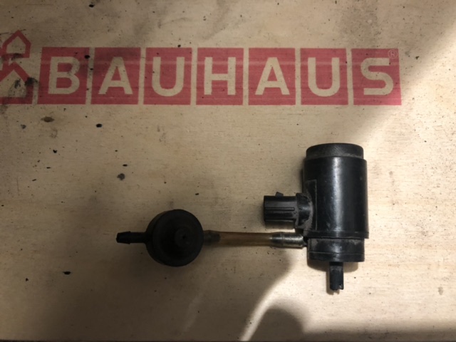

  • Das 2. Bild ist doch die Spritzwasserpumpe, die kommt wohl in den Kofferraum wenns den ein SPI ist.
    Genau das ist es. Die Pumpe steckt im Wischwassertank im Kofferraum und das runde Ding im Schlauch ist ein Rückschlagventil - welches meistens defekt ist
