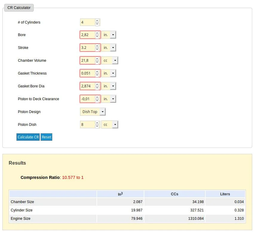

    ich möchte mir n neuen Motor aufbauen.
    Mein Schrauber hat einen feingewuchteten 1275er liegen
    bei dem der Motorinstandsetzer beim Bohren leider den Block zu stark geplant hat.
    Dadurch ergibt sich rechnerisch eine Verdichtung von 10,577:1
    So kann ich das ja nicht fahren. Welche Optionen seht ihr...

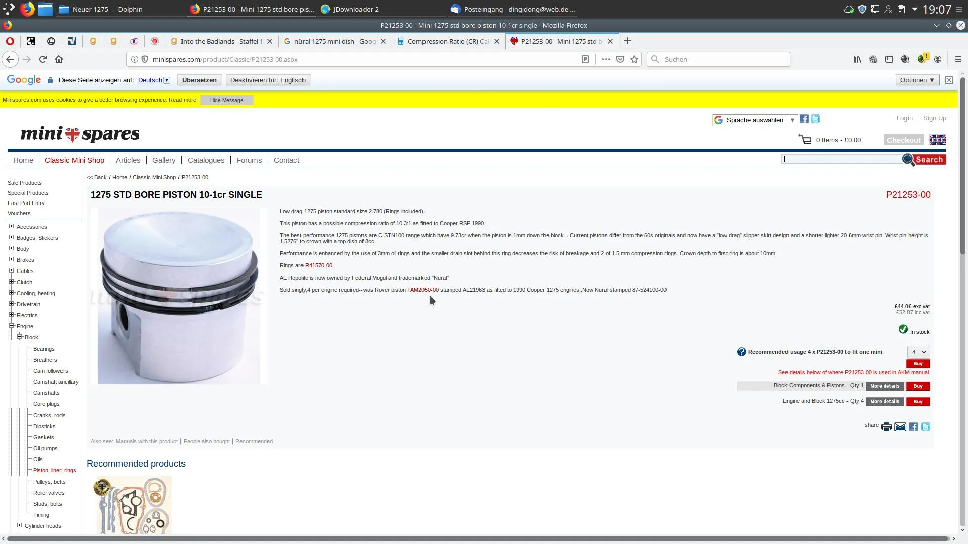

    Kolben sind von Nüral - laut Minispares 8cc Mulde
    Kolben abdrehen ist wegen des fein gewuchteten Kurbeltriebs keine Option.

  • Bei der obigen CR Berechnung auf drei Stellen nach dem Komma, wie ist da das Volumen zwischen oberstem Kolbenring und Kolbenoberkante berücksichtigt?
    P.S.: Finde die 10,5 auch nicht exorbitant hoch.
  • Danke für den Input :)
    - dicke Kopfdichtung ist schon eingerechnet
    - die Kolben würde ich abdrehen, um wieder etwas Unterstand zu bekommen - zur Zeit sind da 0,26mm Überstand
    - wenn ich bei dem feingewuchteten Kurbeltrieb die Kolben abdrehe (um wieder einen Unterstand zu bekommen) stimmt doch die Wuchtung nicht mehr weil die Kolben leichter werden
    - Das Volumen zwischen Kolbenringen und Kolbenoberkante ist noch nicht berücksichtigt
    - in meinem mini-buch steht, dass ich mit normalem Sprit (Super-Plus) nicht über 10,3:1 verdichten darf, weil der Motor dann zu sehr zum klingeln neigt - ist dem nicht so? wie hoch hast du deine Verdichtung denn?
  • Auch ich finde die Verdichtung nicht hoch. Auch wegen dem Sprit mache ich mir keine Sorgen. Jedoch eventuell wegen den Kolben. Bevor ich diese abdrehe würde ich noch etwas Geld für Omega Dicast Kolben ausgeben.

  • Sind die Kolbenbolzen schwimmend gelagert?
    Ansonsten ist die Gefahr groß, dass beim abziehen der Kolben vom Pleuel, die Kolben beschädigt werden.
    0,3mm Überstand ist nicht schön aber auch nicht wirklich ein Problem wenn die Kopfdichtung dick genug ist. 1mm "Luft" würde ich immer zur Sicherheit haben wollen.
    Für die Wuchtung der Kurbelwelle ist das Gewicht des Kolbens eher zu vernachlässigen.
    Die 10,5 :1 sind für diese Kolben noch okay, Ringland eingerechnet, ergibt sich eher 10,3:1.
    Welche Zylinderkopfdichtung wird verbaut?
    Ansätzen kann man natürlich an den 21,8cc im Zylinderkopf. Der Brennraum läßt sich vergrößern.

    Für dieses Geld bekommt man in Deutschland einen überholten A+ Block im Austausch mit neuen Nüral Kolben P21253 (+20/40/60- 1293/1310/1330cc), Kurbelwelle geschliffen, gehärtet, gerichtet, poliert und gewuchtet, ACL Haup-und Pleuellager/Anlaufscheiben und frisch eingebauten Nockenwellenlagern. Der Kurbeltrieb ist dann natürlich fachgerecht zusammen (ausgemessen Haupt-und Pleuellager, Pleuel gewinkelt etc) gebaut und die Kolben schauen nicht aus Versehen aus dem Block heraus.

    Wenn man mit der nötigen Vernunft an das Motorenkonzept herangeht, dann sind 10.5:1 exakt die Grenze, wofür die Nüralkolben gut sind.
    10.3:1 wird empfohlen, damit man 1 Chance zum Nachplanen behält.
    A b e r, solange die Kolben noch oben herausschauen ist doch eine korrekte Ausliterung gar nicht gegeben, basiert die Berechnung auf vielen Annahmen.
    Zunächst einen leichten Unterstand herstellen, dann auslitern und die Kopfdichtung berechnen(gepreßter Zustand), bzw. diese Information vom Hersteller bekommen.
    Erst dann weiterdenken/-rechnen.
