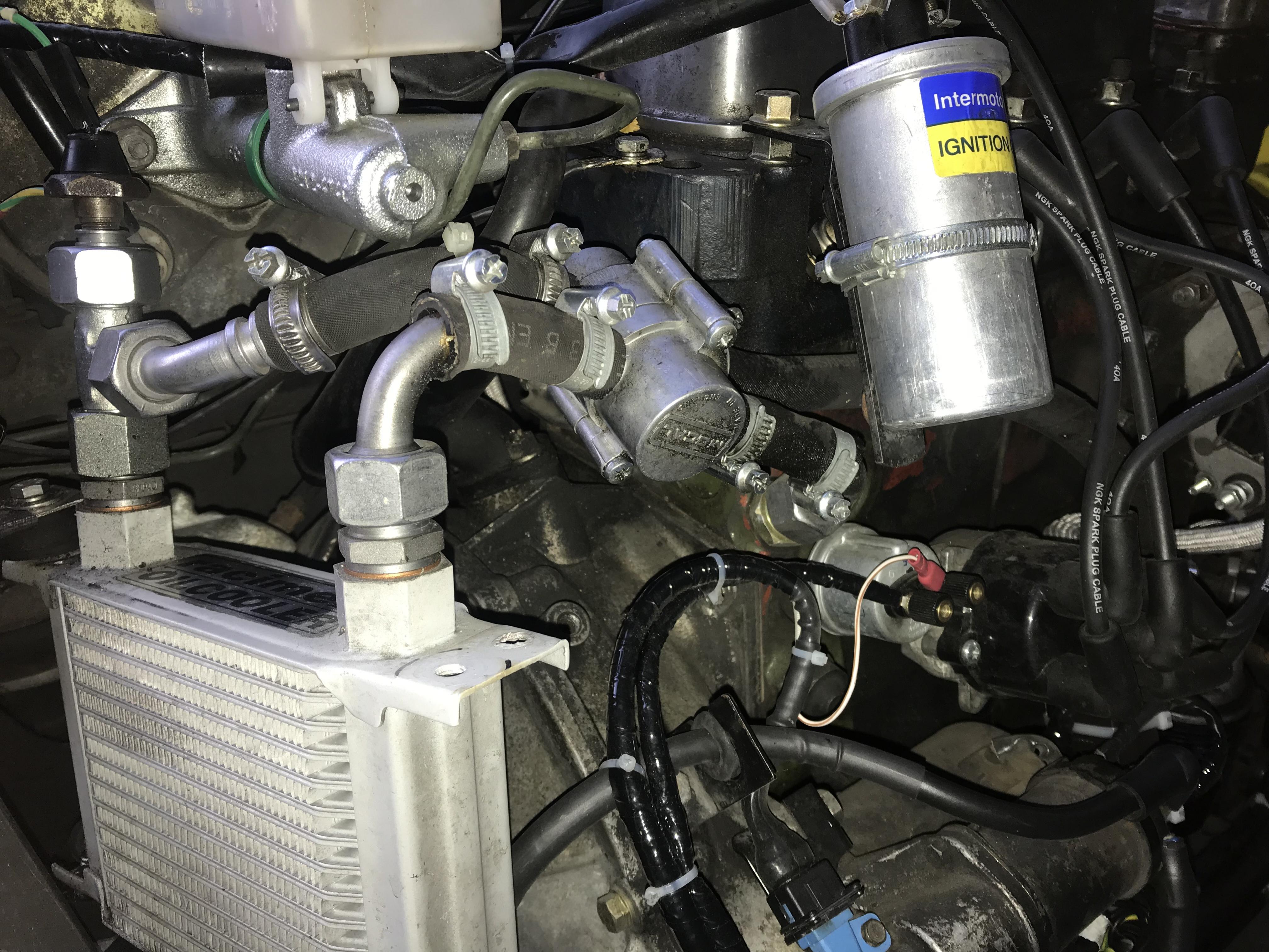

    Ich mach mal n Foto....
  • @ Turi Danke übrigens für die Antwort.

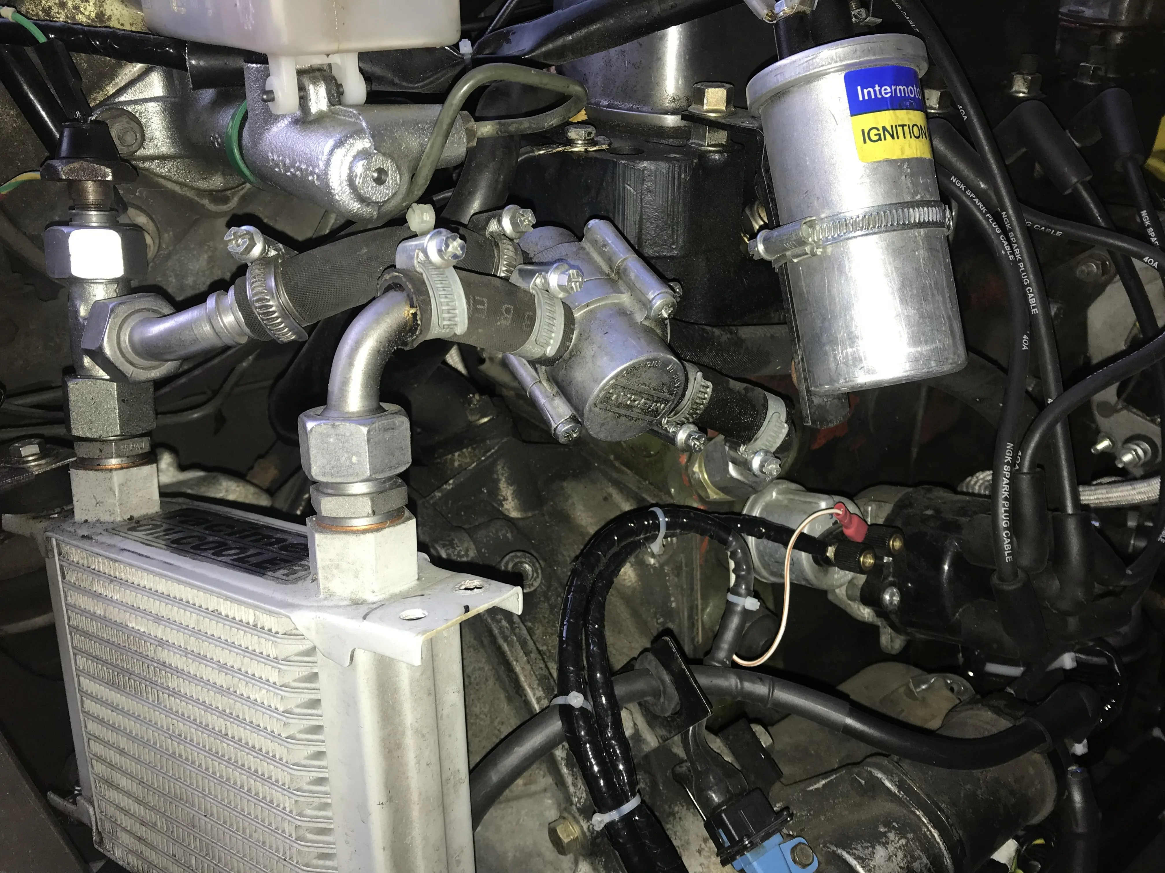

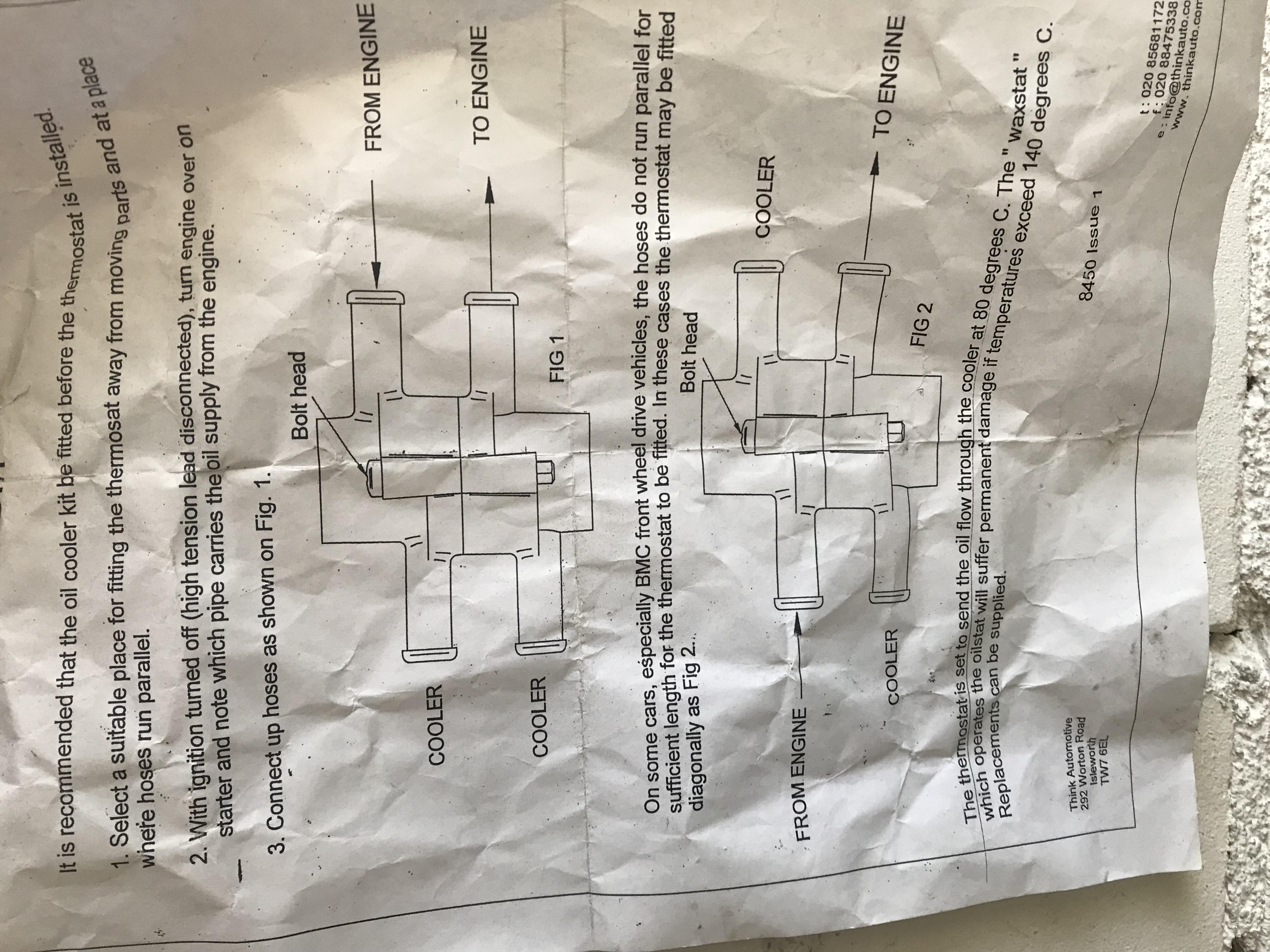

    Hier die Installation....

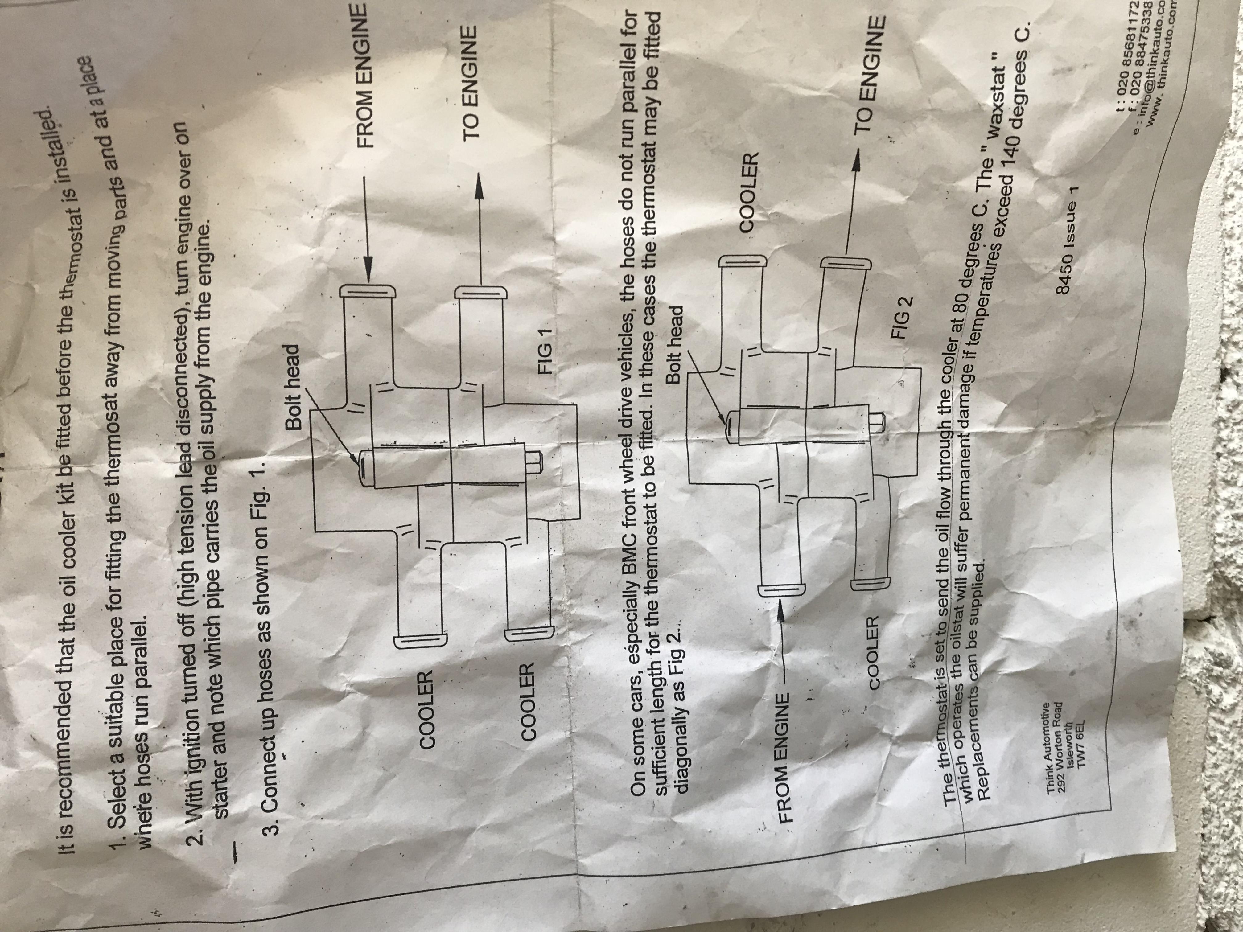

    Hier der Anschlussplan von Mocal...
    Einmal editiert, zuletzt von Ronhill (22. Oktober 2019 um 18:18) aus folgendem Grund: Mocal Installationsplan sollte noch rein
  • Wenn ich das richtig im Kopf habe ist das Thermostat kalt in alle Richtungen offen. Bei Temperatur schließt sich etwas darin, dadurch wird das Öl durch den Kühler gezwungen. Vorher geht das Öl den Weg des geringsten Widerstands.

  • Deine Wasserschlauch Schellen auf einer Oeldrückleitung sehen sehr Vertrauensvoll aus :cool:
    Das hält Bombe! Da ist wieviel Druck drauf? 5-6 Bar? Nicht viel mehr, als ein Wasserschlauch auch hat. Da braucht kein Mensch verkrimpte Anschlüsse aus dem Hydraulikbereich für mehr als 200 Bar. :wink:
    Edit genpop: so meinte ich das. Wenn das Ventil auf "Durchzug" steht herrscht da überall von Anfang an der gleiche Druck.
    Andreas
    irgendwas ist ja immer...
    Einmal editiert, zuletzt von jack union (23. Oktober 2019 um 10:13)
  • Ich denk, er meint die ganz vorne, wo's eigentlich auch schon aus dem Bogen raussifft.
    POWER!!!!!!!!!!!!
    Jeremy Clarkson
  • Stimmt, die sitzt zuweit vorne, schon im Bereich der Rundung.
    Aber prinzipiell funktionieren die hervorragend, und hier sieht man sogar schöne Schlauchschellen, mit breitem Band und rostfrei. :thumbs_up:
    Wer schon mal versucht hat, so einen (korrekt passend) Schlauch von einem Schlauchstutzen wieder herunter zu bekommen, der weiss, dass das hält. :wink:
    Andreas
  • Wem schon mal so ne Verbindung nach Jahren losgegangen ist, der läßt die Finger davon.
  • Auf einem Wasserschlauch sind maximal 2 Bar eher 1-1,5 Öl 5-7 da gehört wirklich eine bessere Schelle hin, keine für 200 bar aber eine die man anknallen kann.
    Wobei ich mich immer wieder frage für was braucht man überhaut ein Thermostat? Bei so kleinen Kühlern ist das doch unnötig, es wird nur das öl etwas schneller warmgefahren.
    Auf Erfahrung vertrauen
  • Ich kann diese Abneigung gegenüber Schlauchschellen nicht nachvollziehen. Natürlich nimmt man da keinen Mist aus dem Baumarkt, aber die oben auf dem Foto sehen mir sehr vernünftig aus. Was natürlich nicht funktioniert, ist einen zu großen Schlauch durch "anknallen" dicht zu bekommen. Aber wenn alles zusammenpasst, dann hält das und ist dicht.
    Sicher sind eloxierte Aluverbinder zum selbst konfektionieren hübscher (und teurer), aber das macht die Schlauchschellenverbindung nicht untauglich, wenn korrekt ausgeführt. Diese Verbindungssysteme haben nur den Vorteil, dass da alles aufeinander abgestimmt ist und passt.
    Andreas
    P.S.: Wahrscheinlich hab ich es jetzt "gejinxt" und der Krempel fliegt mir nach 10 Jahren nächste Woche auseinander. :laughing:

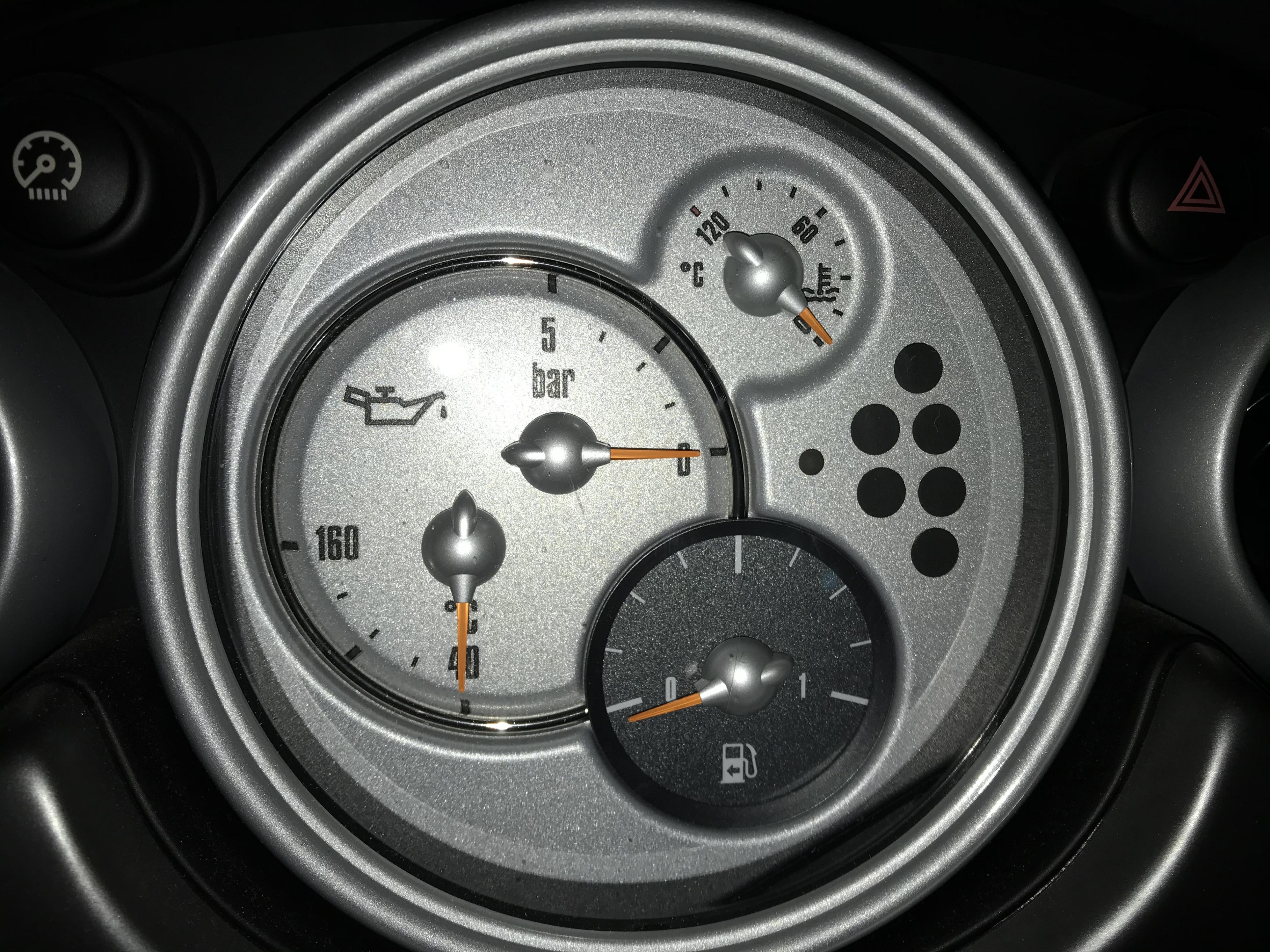

    Mir ist aufgefallen , daß bei meinem Cooper S Baujahr 2004, R53, die Öltemperaturanzeige nach ca. 2km schon "zuckt" während sich die Wassertemperatur "noch" Zeit läßt bis sie
    auf um "zwölf" steht. Natürlich bewegt sie sich schon früher - läßt sich aber Zeit bis zum Normalbereich.
    Mit um zwölf meine ich zwischen 60 und 120 Grad in der Mitte. Ich hatte vorher nen Cooper Baujahr 2007 ohne s, also mit 116 Ps. Bei dem hat es länger als bei dem Coper S gedauert,
    bis die Öltemperaturanteige überhaupt mal gezuckt hat. Die Wassertemperatur war schneller im Normalbereich als beim Cooper S.
    Wenn ich jetzt mein Ölthermometer meines kleinen Minis betrachte, braucht der im Vergleich zu den beiden Anderen am längsten. Die Wassertemperatur hingegen ist nach ca. 1,5 km
    schon im Normalbereich.

  • Asso - eins noch:
    Ja, die Installation vom Ölkühler ist nicht perfekt. Oder nicht einmal optimal.
    Wenn jemand Bock drauf hat mir die Verschlauchung perfekt und dennoch flexiebel zu pressen zahl' ich's gern!
    Ich hab das damals nach langen Tests so hingefriemelt. Ich bin für Verbesserungsvorschläge dankbar!
