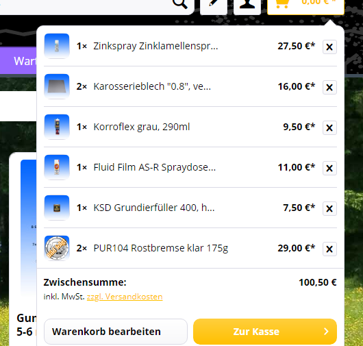

• Diesen Winter komme ich nicht drum herum.
    Die Schweller sind dran.
    Muss noch bissl bei Lars drängeln dass es Platz gibt in der Werkstatt :biggrin:
    Wenn ich auch bissl Dilettant bin (hoffe Lars muss nicht zuviel Schlimmes verhindern), will ich schon mal "chemisch" gut aufgestellt sein.
    Meint ihr da fehlt was?
    Welche Mengen braucht es ?
    (siehe Bild wenns online ist)
    der Michael
    (alle Angaben in Fahrtrichtung)

  • Also mir gings ja um die Mengen der chemischen Produkte laut der Grafik. Ob das Rostzeugs nun PUR104 oder Brantho-Korrux sein soll ist zu diskutieren.
    Und Zinkspray als Schweissprimer 2 Dosen?
    Fluidfilm und Korroflex 2? 3? Dosen?
    Das sind die Fragen.
    Die Bleche-Frage ist nicht Teil dieser Fragestellung (weil: hab ich doch schon. s.o.)
    der Michael
