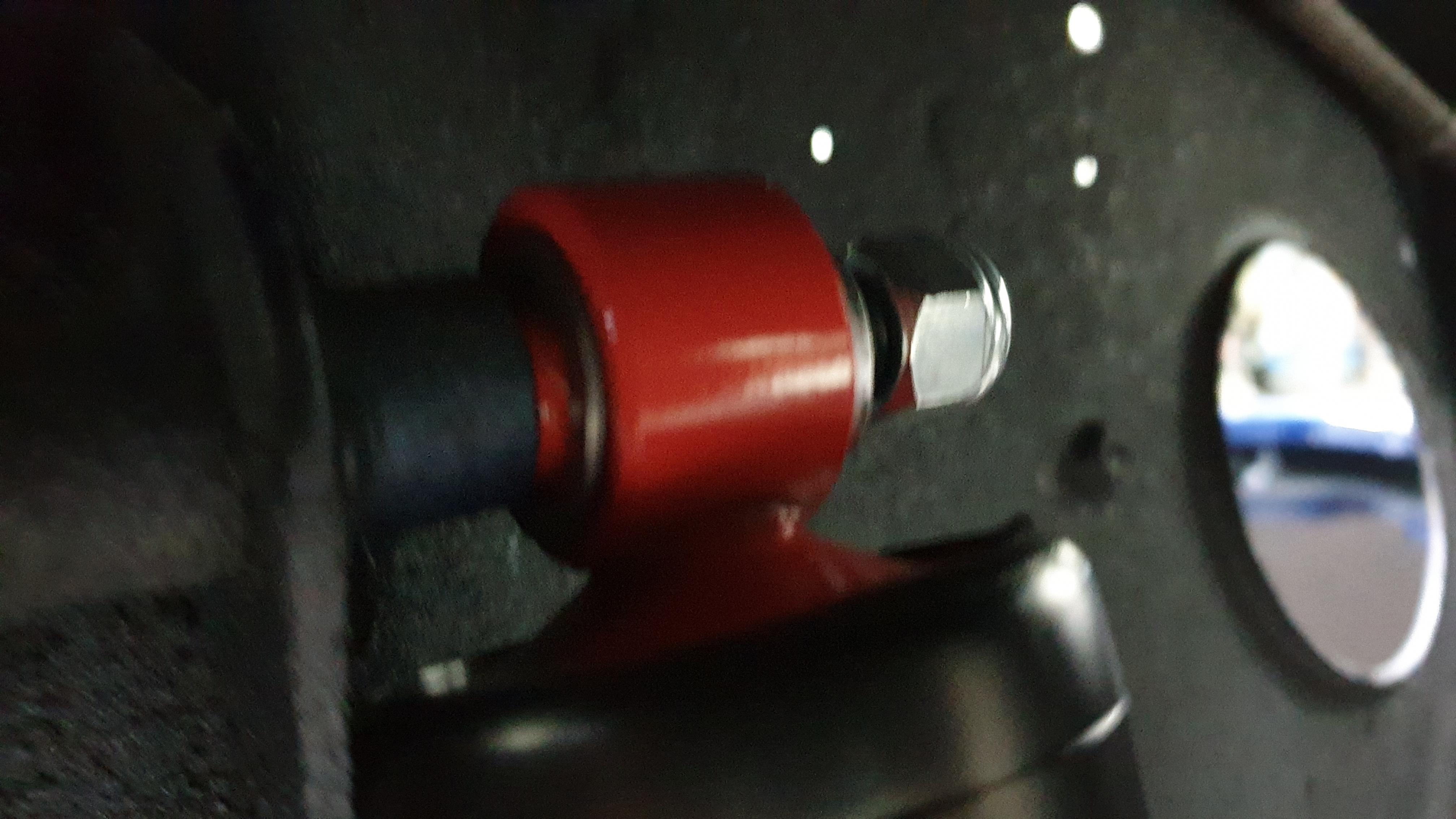

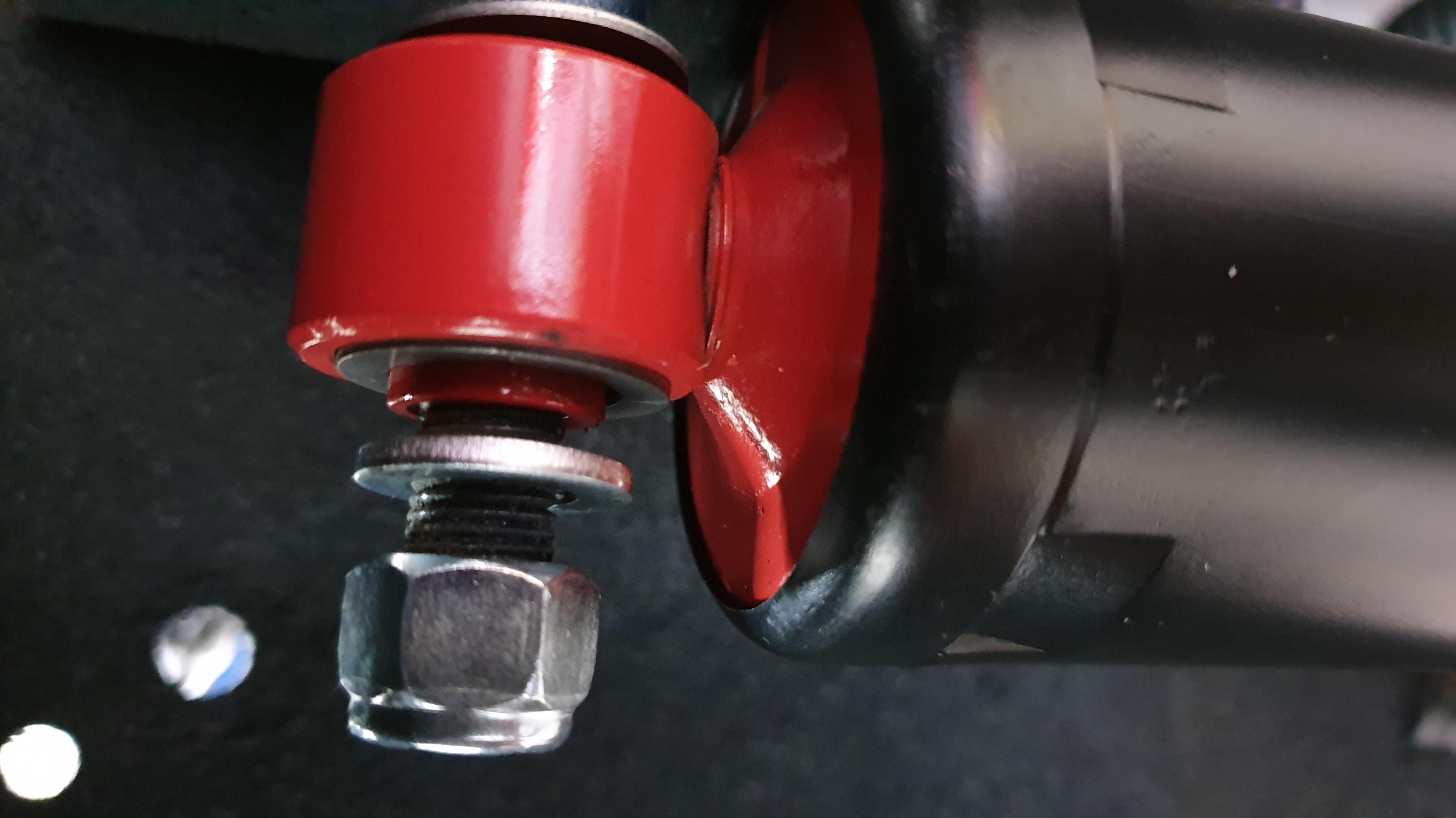

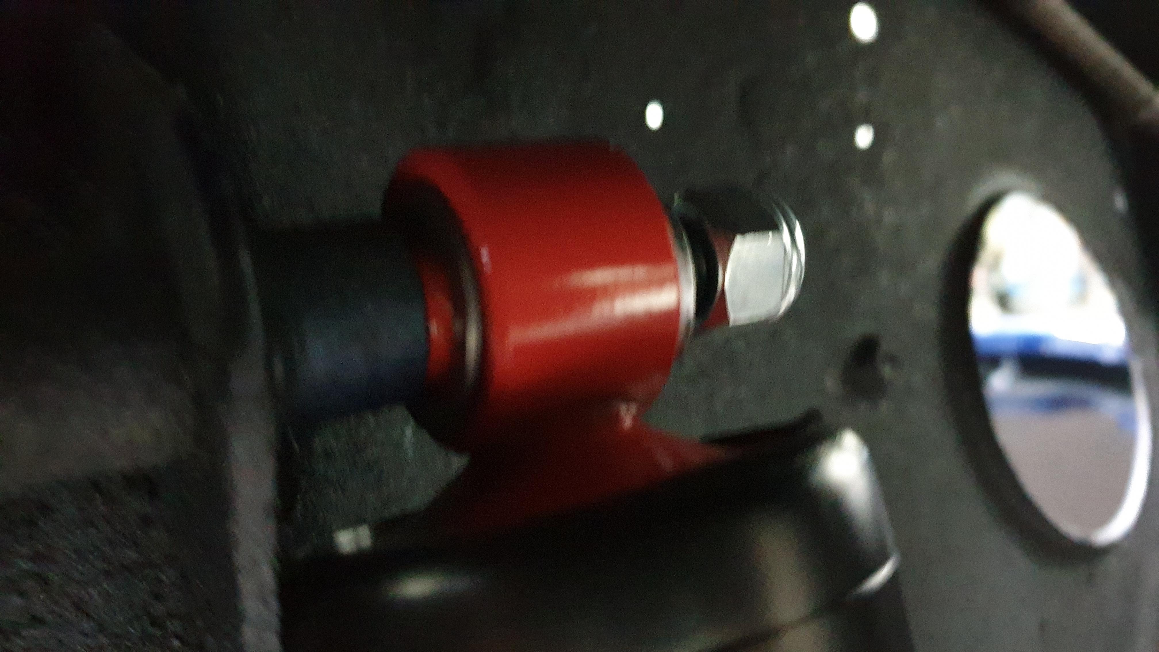

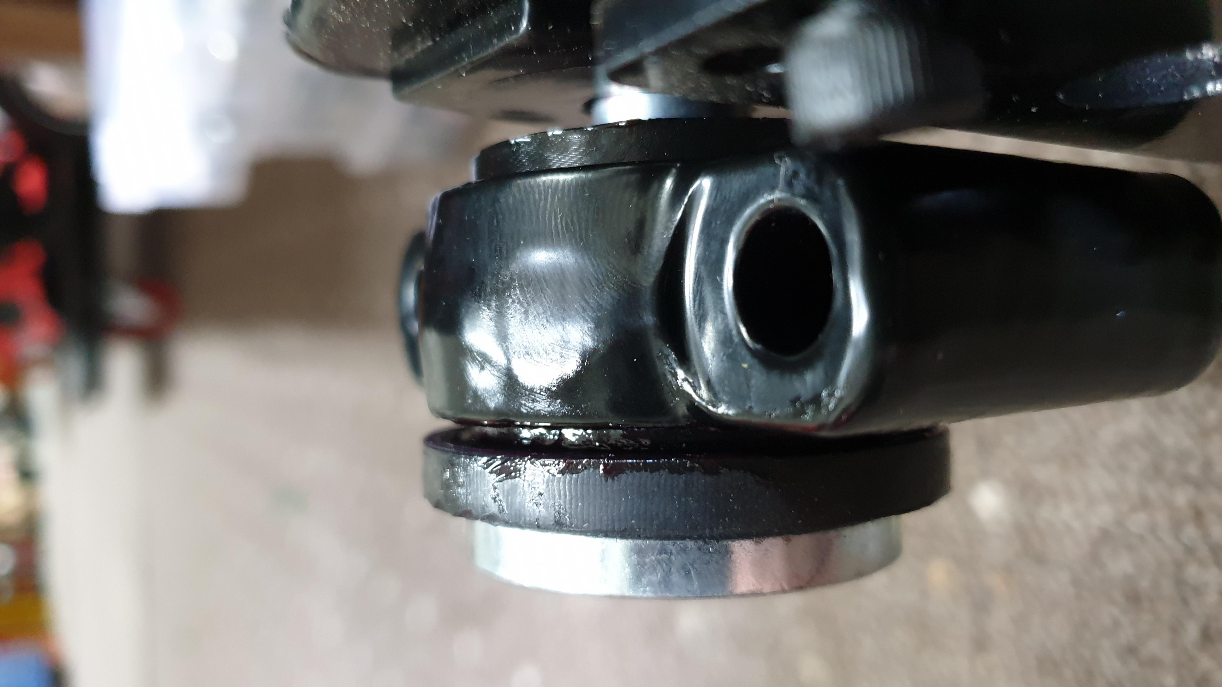

    Bei den Stossdämpfern (AGX Kayaba) wurden von Minispares dünne U-Scheiben empfohlen, welche verhindern sollen, dass sich die Lager rausdrücken können.
    Die habe ich mitbestellt. Aber die flattern nur so lose da rum. Normale U-scheiben lagen den Kayaba auch bei.
    Auf dem Foto sieht man das ganz gut. hab ich da nen Denkfehler?
    Sind noch nicht festgeschraubt, aber man sieht auch so, dass die Hauchdünne scheibe zwar vor dem Lager sitzt, aber da der Kern des Lagers weiter heraussteht, kann die garnicht gehalten werden.

    Bei den Stoßdämpfern kommt auf beide Seiten des Auges eine Scheibe, Durchmesser wie das Auge selbst.

    Bei den Stossdämpfern sitzten die beiden scheiben aber locker vor dem Lager.
    ich versuch da später nochmal ein besseres Foto zu machen.

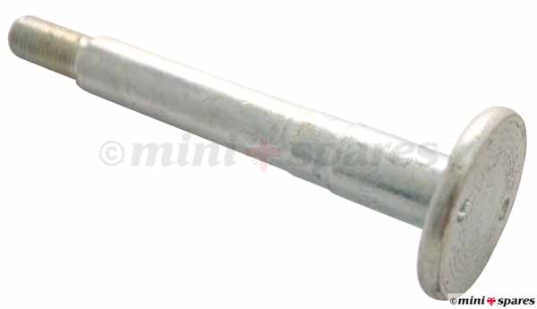

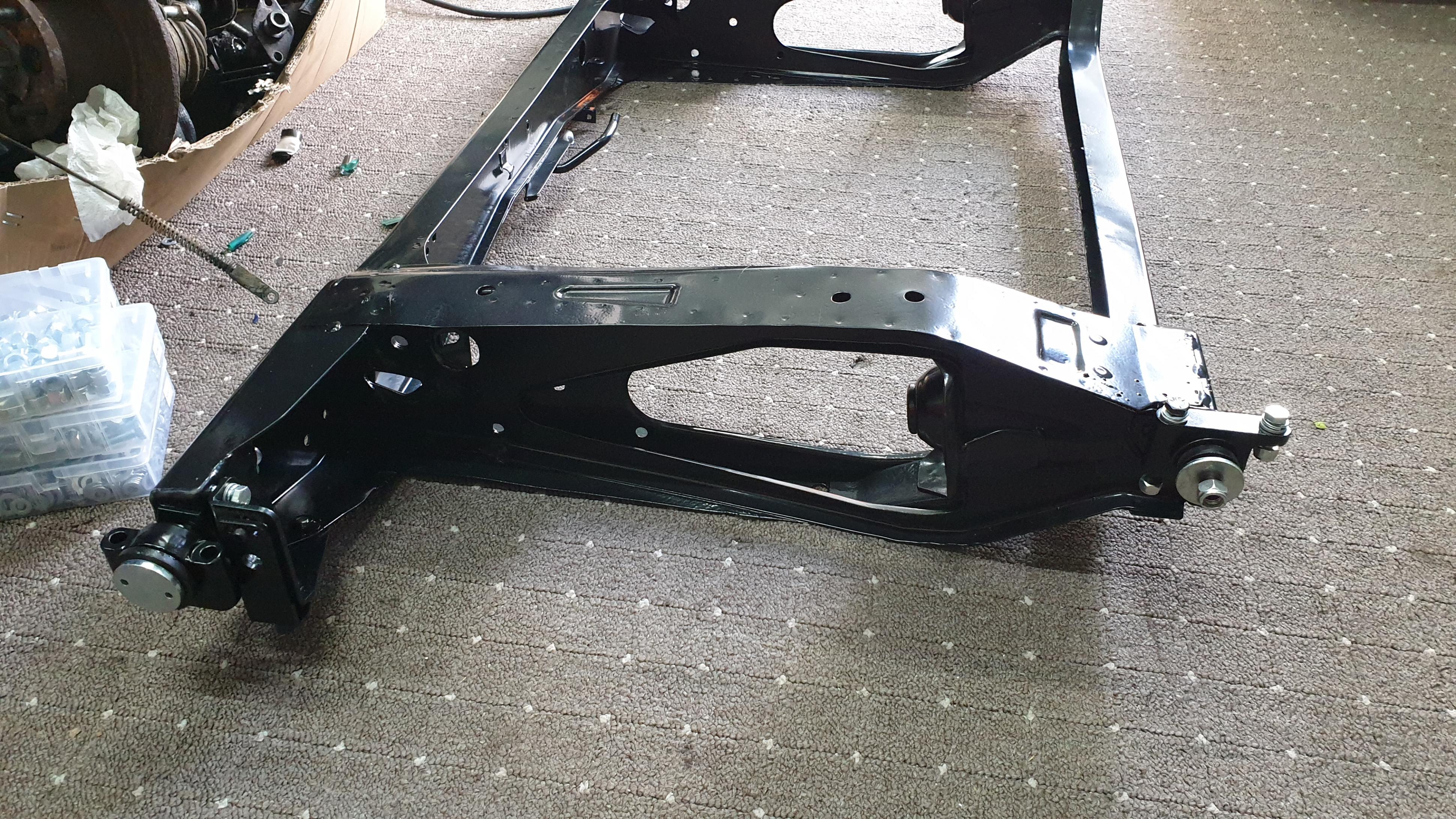

    Die trunnions sind die hinteren 4 befestigungen des Hilfsrahmen.
    https://www.minispares.com/product/Classic/Suspension/MS41.aspx?
    19&ReturnUrl=/search/classic/trunnion.aspx|Back%20to%20search

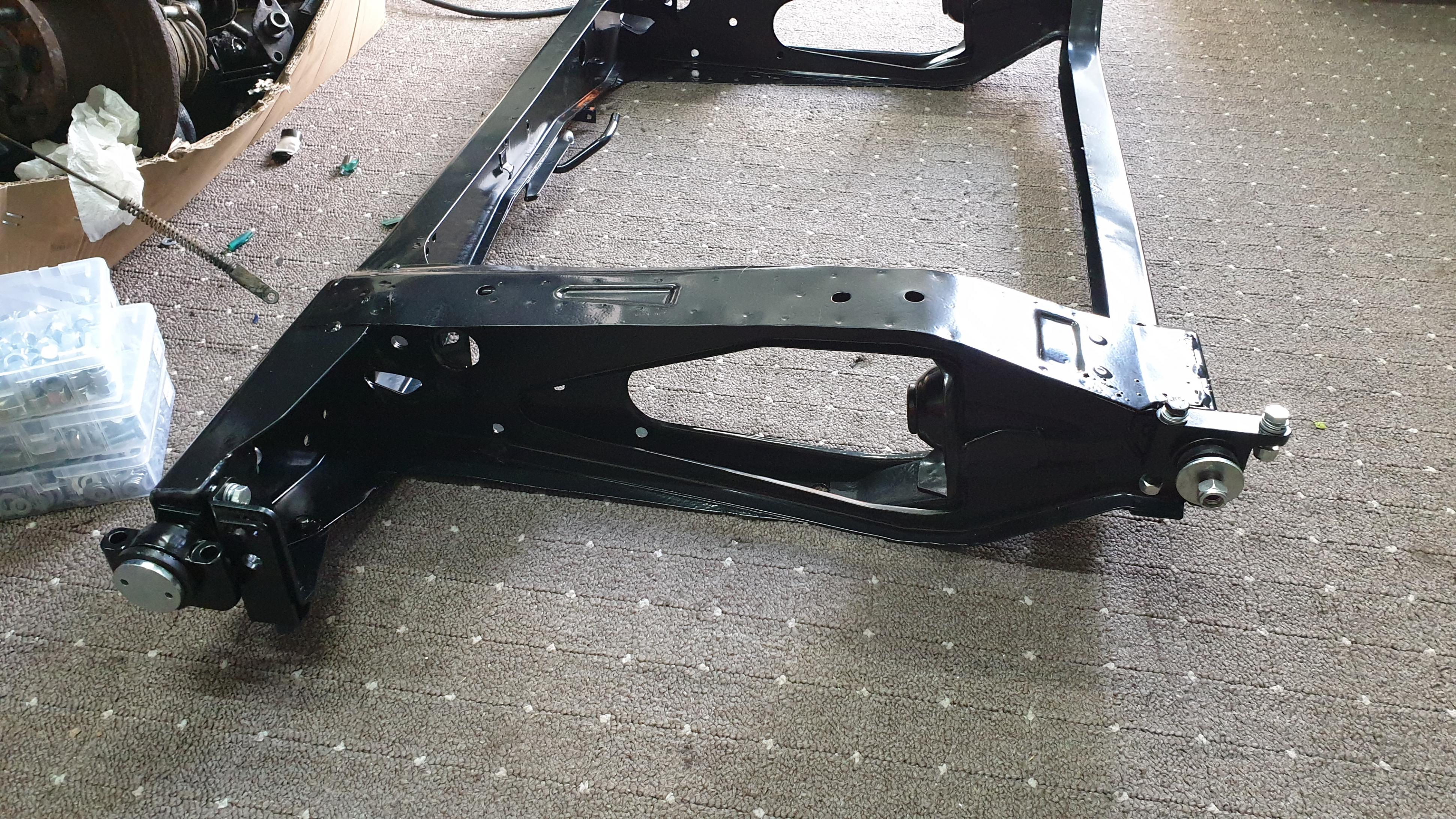

  • hier sieht man die Trunnions am Rahmen.
    hier die Nahaufnahme, wo man erkennt, dass sie rechts und links etwas unterschiedlich vom Durchmesser sind.

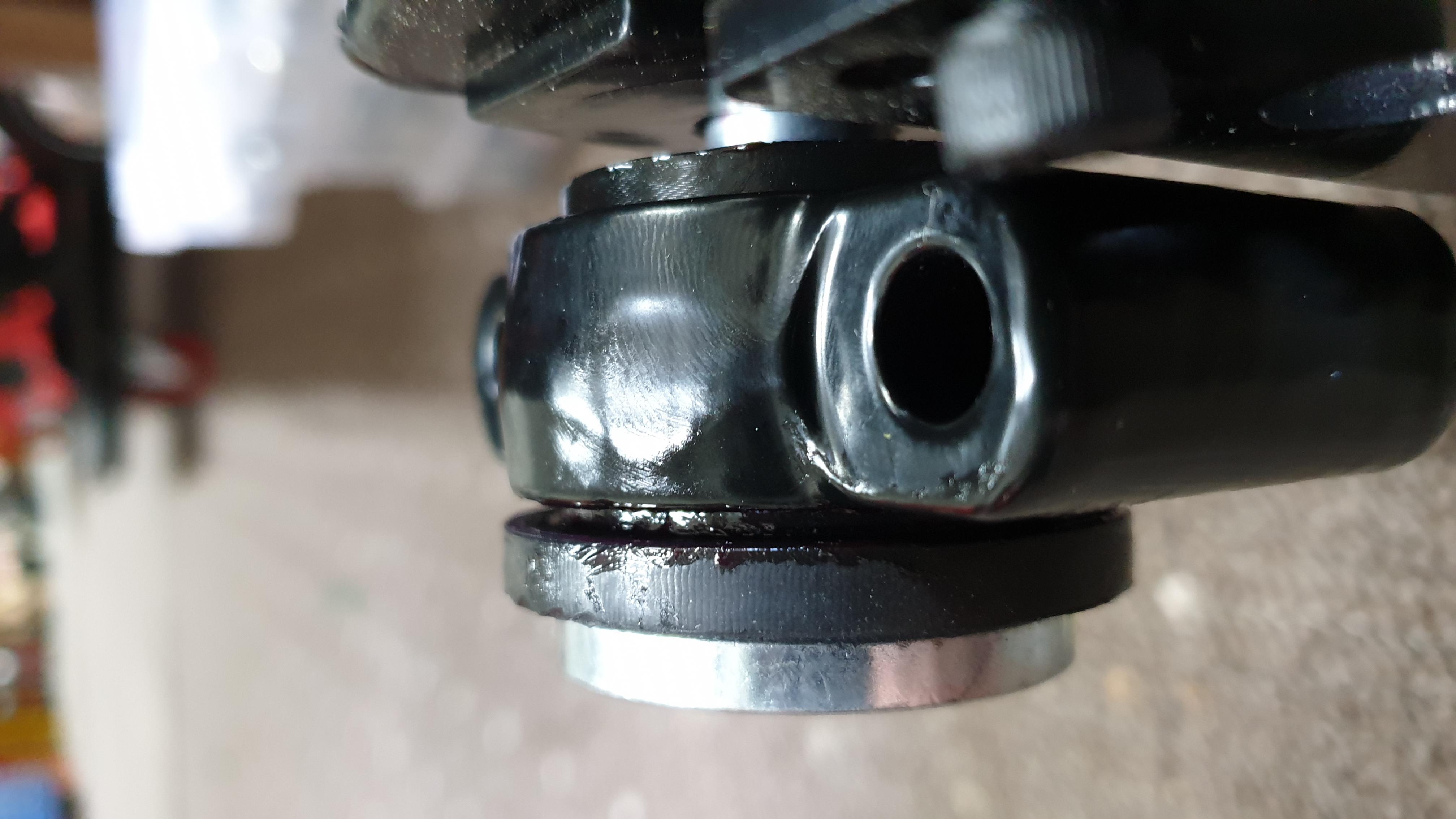

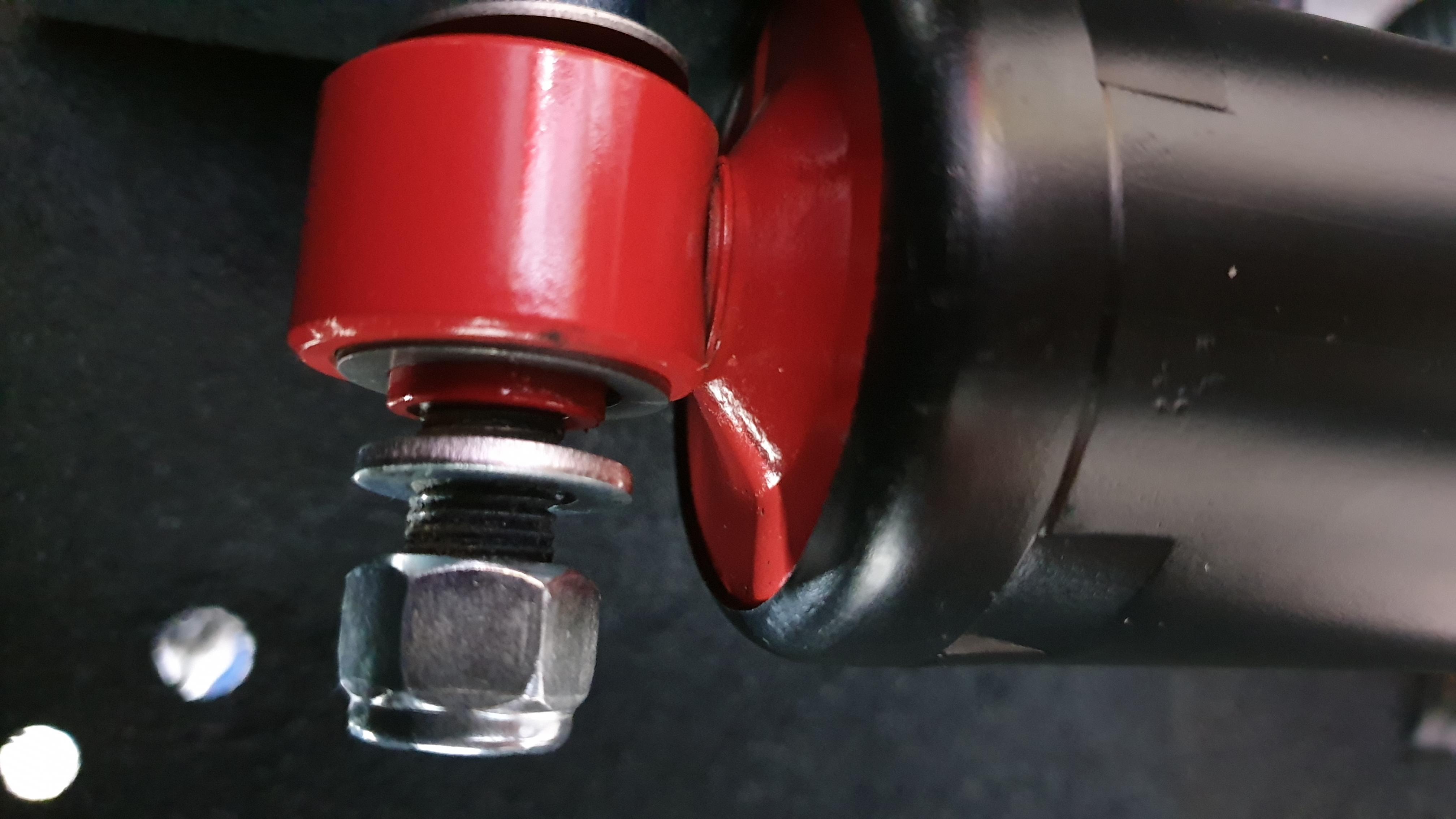

    Und zum Schluss hier das Bild mit dem Stossdämpfer und den Zusätzlichen U-Scheiben, die über dem Roten Kern des Dämpferauges liegen. da der Kern aber länger als das gehäuse des Dämpfers ist, werden die U-Scheiben hier nicht gehalten, sondern können sich frei hin und her bewegen.

  • zu den HiRa Gummies gleich mal ne Frage meinerseits...
    - dachte immer am vorderen Pin, kommt der dicke Teil nach innen also zum Rahmen zu, zumindest wars bei allen Minis die ich bisher hatte ab Werk so.
    - beim hinteren, ist da die lange Schraube nicht hinten, also Richtung Schürze?,

    Bei dem Hinteren Hilfsrahmen sitzt vorne ja folgender Pin:
    daran sitzen ja die Bushes und die vorderen Trunnions.
    Die Frage ist nun wie fest die Mutter an diesem Pin sein muss.
    Wenn ich die voll anballer, oder nach LIste NM, dann zerquetscht es ja die Gummis.
    Also nur Handwarm, bis es nicht mehr wackelt?
    In den Handbüchern udn LIsten steht nix dazu.
    Danke für Eure Hilfe
  • ...folgender Pin:
    Drehmoment laut Liste gemäß Gewinde-Durchmesser nehmen...
    Und ja, die Gummis werden dabei gepresst, was auch richtig ist... :wink:
    Dazu benötigst du einen "Stirnloch-Schlüssel", damit du den Bolzen festhalten kannst, denn er soll sich dabei nicht verdrehen. Das würde die Gummis beschädigen...
    Gruß, Diddi
