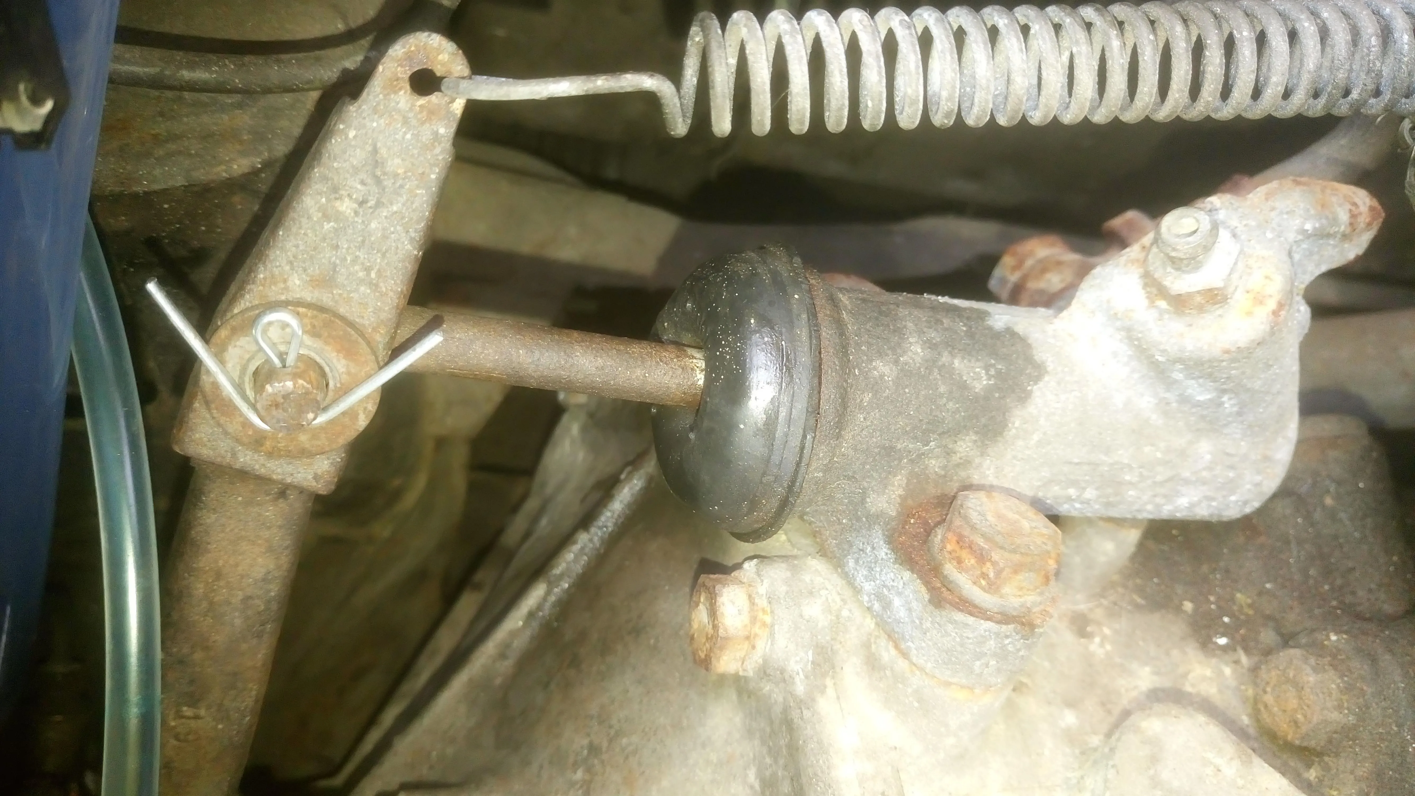

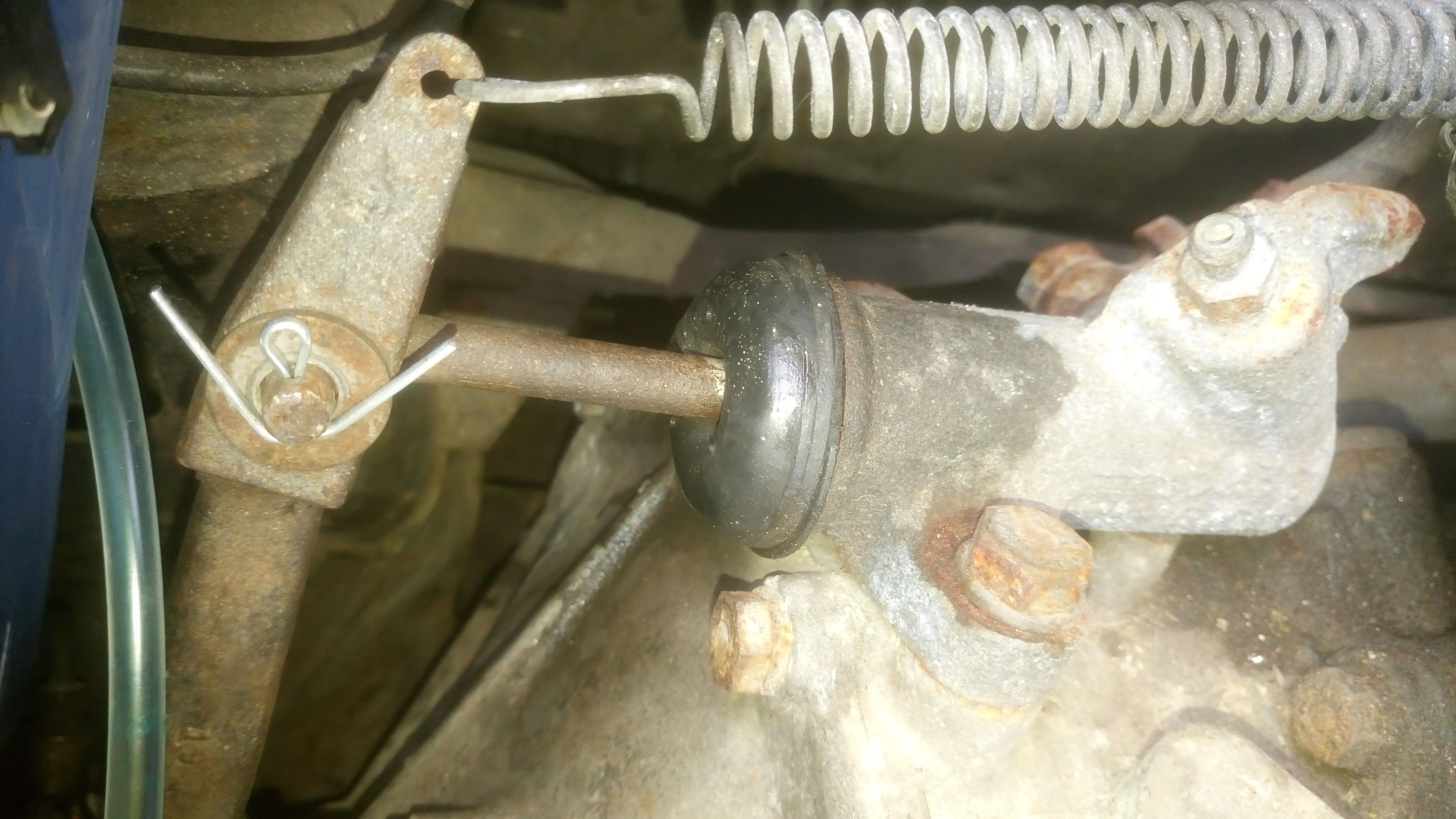

Falscher Kupplungsnehmer Zylinder verbaut?
Spielt keine große Rolle welcher wo verbaut ist. Aber der Zylinder mit Haken ist A+ der ohne Haken hat ein Blech zwischen Zylinder und Entlüfternippel wo die Feder eingehängt wird.
A:
A+
Danke für die Info. Also ein Pre-Verto Zylinder würde auch passen?
Ich werde die Tage die Kupplung wohl mal komplett zerlegen müssen. Beim Berg hoch Beschleunigen rutscht die Kupplung manchmal durch, so dass ich keinen Vortrieb habe. Bei getretener Kupplung quietscht, bzw zwitschert die Kupplung und im Stand beim Einlegen des ersten Ganges geht dieser oft nicht sauber rein und knirscht beim einlegen. Also irgendwas stimmt da nicht.
