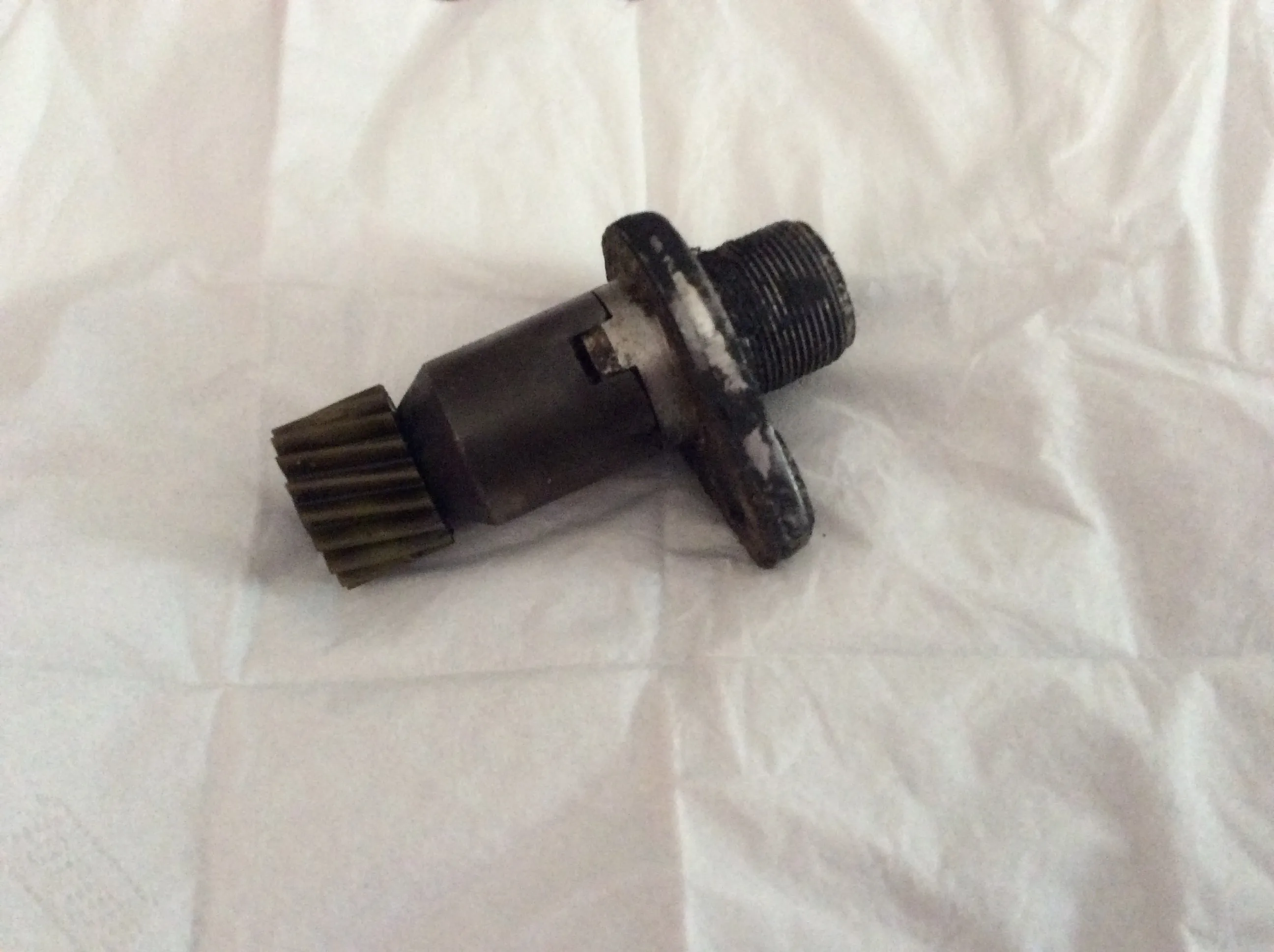

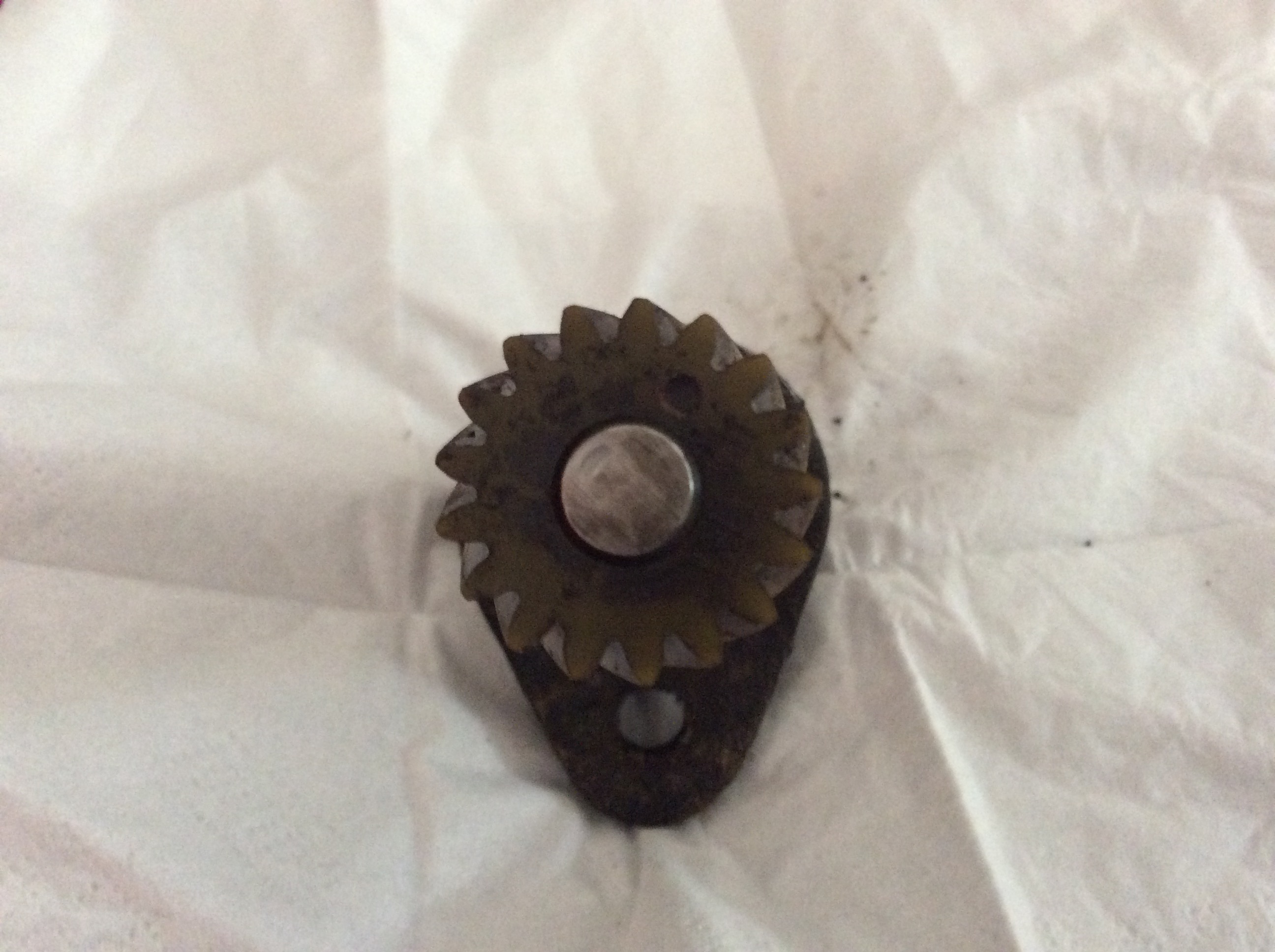

Tachoantriebsritzel 16 Zähne gesucht
  • ... dringend:mad:
    Kann jemand ein 16 er Ritzel abgeben und mir schnellstmöglich zusenden?
    Das wäre eine echte Hilfe...habe nun alle Getriebe und Schachteln durch...mit 17 ern könnte ich Türmchen bauen...
    Im Voraus vielen Dank!!
    gruss andy
  • Kennfarbe ist grün...wo die verbaut waren weiß ich nicht genau, gibt widersprüchliche Aussagen.
    Aber auch bei den grünen Rädchen muß man die Zähne zählen, gibt nämlich beim Metro auch grün mit 17 Zähnen, so eins habe ich auch....:laughing:
    gruss andy
  • Das einzige Getriebe, das noch nicht kontrolliert wurde, steckt im Braunen...bisher nichts passendes leider
  • Suche immer noch....danke
    gruss andy
  • Hallo Paul, das weiss ich leider nicht...
    gruss andy
  • In welchen Mini-Modellen ist sie zu finden?
    Laut meinen Unterlagen:
    Das grüne 16er (DAM2905) mit dem 5er Zahnrad (22G2022) im Metro Turbo, 1984-1988 oder mit dem 6er Zahnrad (2A3720) in den low compression 998ccm bis 1984.
    Es gibt aber auch ein gelbes 16er (DAM8074) zusammen mit dem 5er Zahnrad (22G2022) aus dem Metro Turbo ab 1988. Ob das mit anderen Zahnrädern kompatibel ist weiß ich nicht, aber beide haben 20,4mm Außendurchmesser.
    Grüße Daniel
