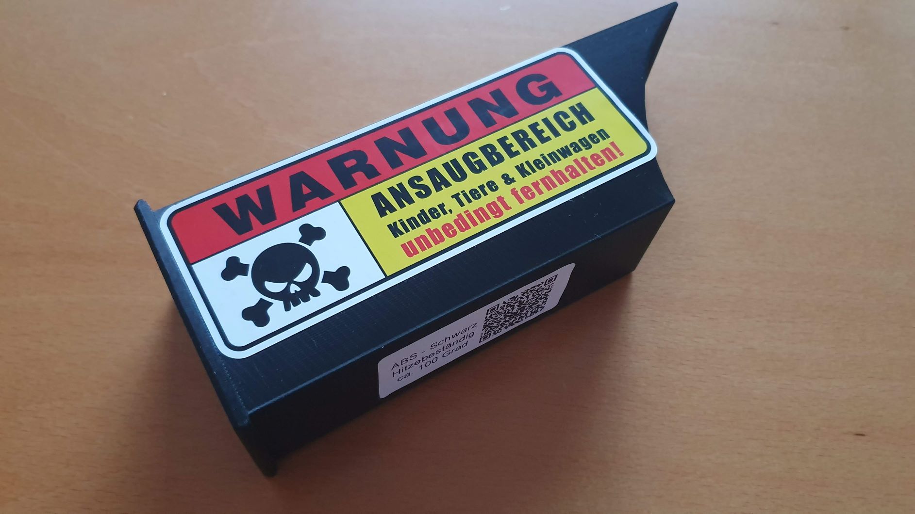

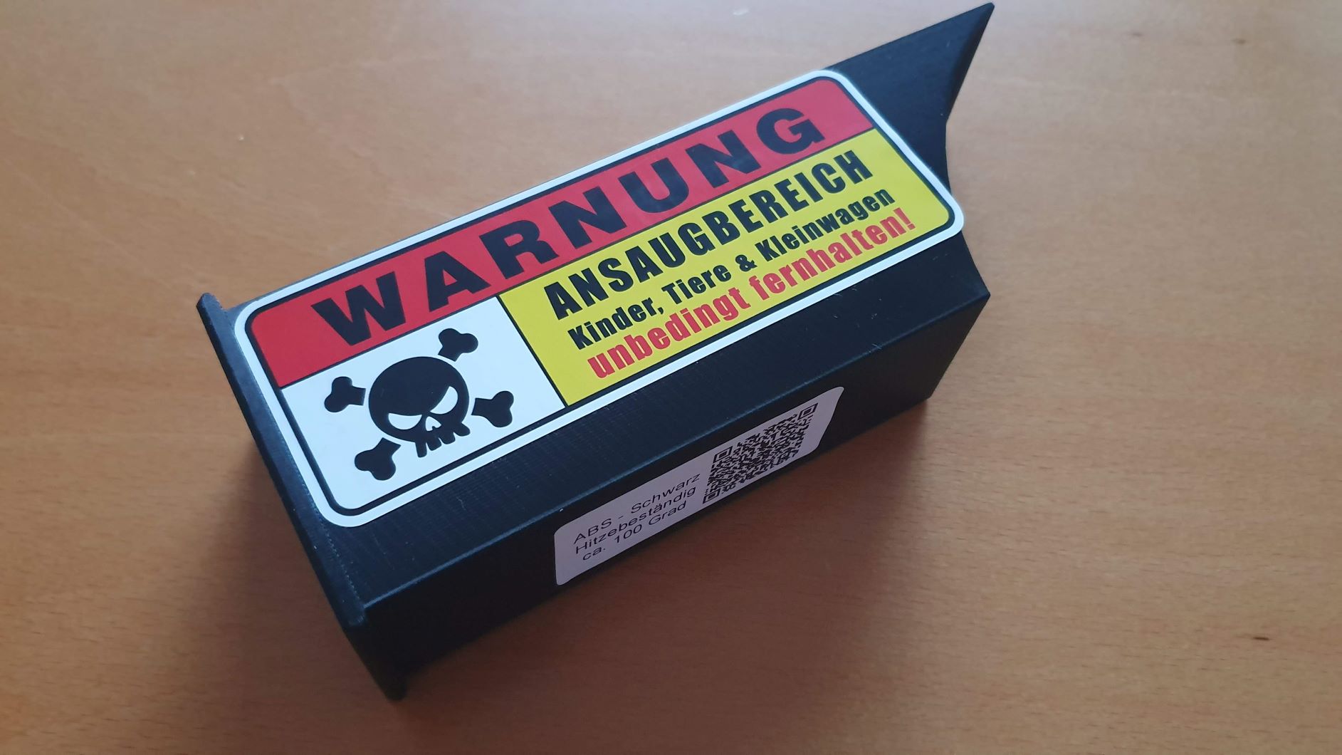

    ich möchte euch die Alternative zum 160 Pfund original "Air Box Induction Kit - S Works Mini MPi" nicht vorenthalten. MPI (SPI) Works Ansaugschnorchel Luftfilter (Nachbau) aus dem 3D Drucker
    Vielleicht gibt es Interesse, dann würde ich eine Sammelbestellung aufnehmen und das Teil drucken lasse. Preis wird bei 55€ inclusive. Versand liegen.
    Ich habe den Schnorchel auf einem Serien MPI verbaut mit K&N Luftfiltermatte. Gebracht hat es meines Erachtens, etwas mehr Sound der Ansauggeräusche und untenherum einen besseren Durchzug und Ansprechverhalten...
    Um das Teil zu verbauen, muss nur am Deckel des Original Kastens die Ecken etwas weiter ausgeschnitten werden und ein Loch für die Befestigung gebohrt werden.
    Anbei Fotos!
    so kommt das teil aus dem Drucker:
    so wird es verbaut:
    so sieht es verbaut aus:
    Vergleich zum Original:
    Bei Interesse schreibt einfach drunter!
    Gruß Manuel!

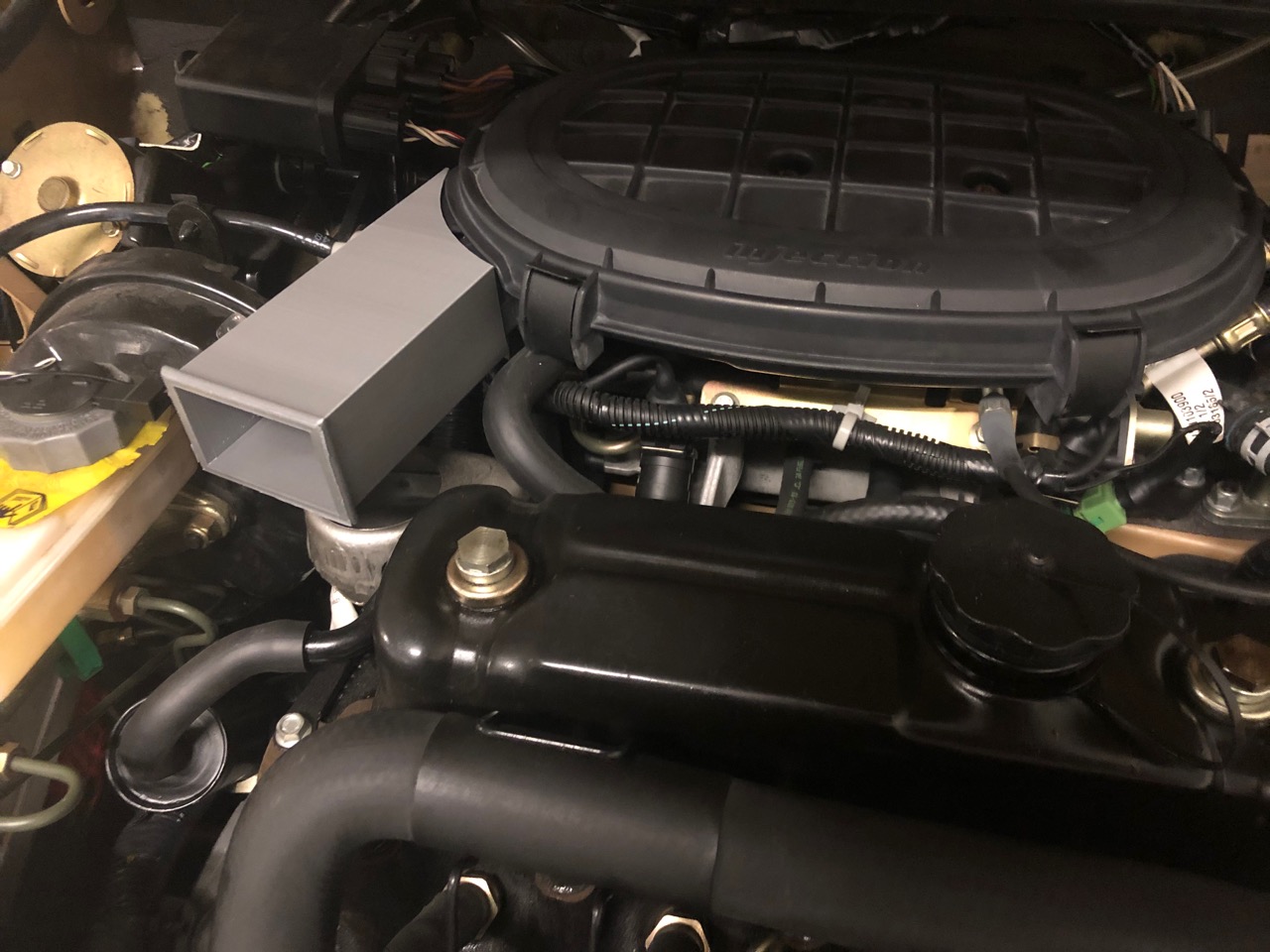

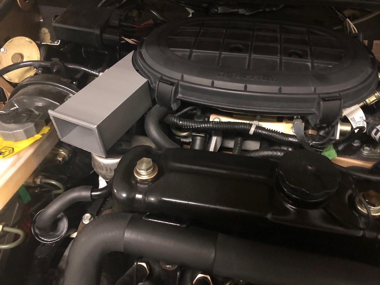

  • Ich hab den Rüssel mal als Prototyp gedruckt, er passt ganz gut. Den Luftfilterdeckel habe ich zur Anprobe nicht abgenommen. Die Farbe stimmt natürlich nicht. Final müsste man sicher nacharbeiten.
    Ich würde den Kunststoff auf jeden Fall noch härten. Das stabilisiert den Druck, verbessert den Luftstrom und sieht noch besser aus.
    Die finale Version sollte dann ohne Anpassung des Deckels passen.
