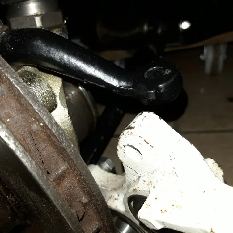

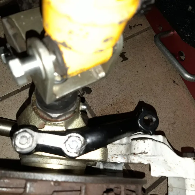

    Guten Tag. Ich versuche gerade meine Vorderachse mit einer Turbobremse zu bestücken. Dabei viel mir auf, dass die originalen Lenk arme des Achsschenkels im weg stehen und ich die Bremse nicht montieren kann. Siehe Foto,
    Gibt es da spezielle Lenk arme?

  • Bist du sicher, dass du die verlinkten Lenkarme (verstärkt, für Cooper S) montiert hast?
    Oder sind es doch die normalen? https://allbrit.de/etk_detail.asp?Artikelnummer=BTA896
    Das von dir beschriebene Problem tritt nur bei Verwendung von Mini-Achsschenkeln auf. Bei Metro-Achsschenkeln nicht, da die eine andere Geometrie haben.
    Bei Mini-Achsschenkeln schleift dann die dickere, belüftete Bremsscheibe an den Lenkarmen, wo sie im Bereich der Bolzen "dicker" sind und Material übersteht.
    Dieser Bereich wird dann einfach soweit weg geschliffen, dass man gut 1 mm "Luft" zur Scheibe hat... Von der Stabilität her ist das kein Problem :wink:
    "Plug´n play" Lenkarme für den Turbo-Bremsen-Umbau mit Mini Achsschenkeln gibt´s leider nicht...
    Gruß, Diddi

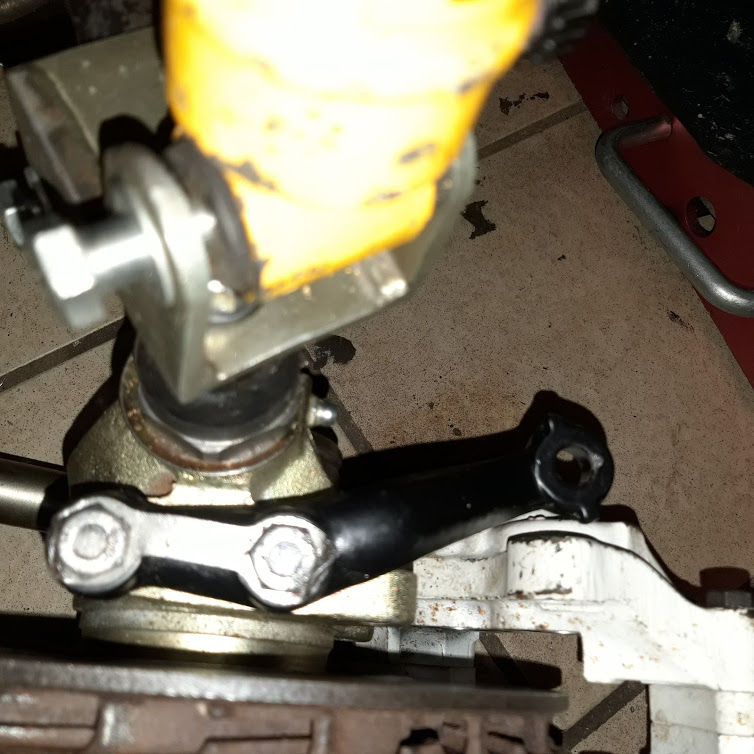

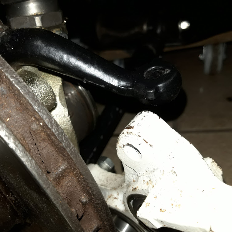

  • Die Bremssättel kommen nach vorne...bist du sicher deinen Vorhaben gewachsen zu sein?
    Jetzt, wo die Bilder freigeschaltet sind... :rolleyes:
    Achsschenkel links/rechts vertauscht... > korrigieren...
    Dann "wandern" die Bremssättel automatisch nach vorne und die Lenkarme zeigen nach hinten... Dann passt´s auch alles zusammen...
    Gruß, Diddi
