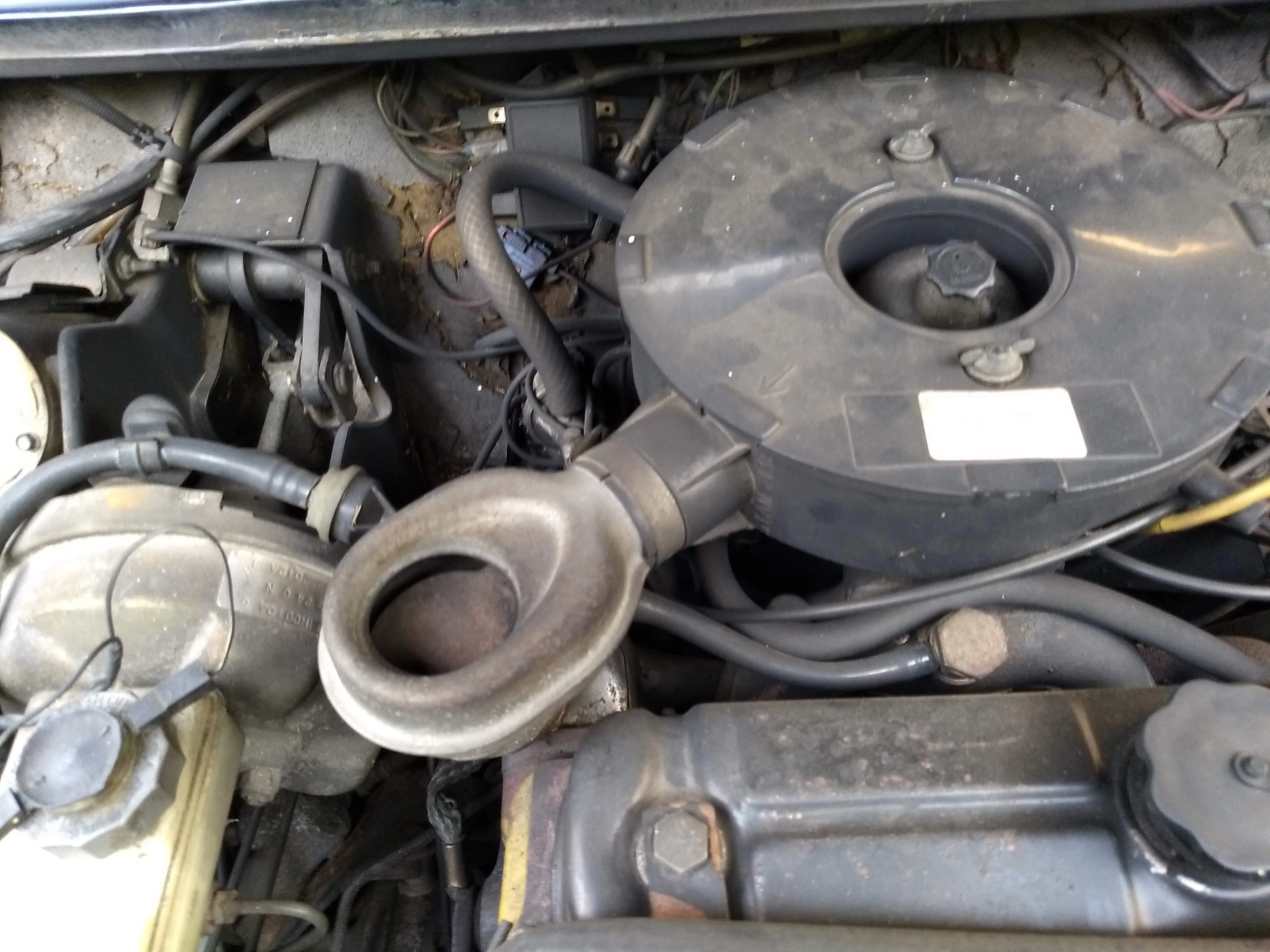

  • Hallo liebe Minigemeinde,
    ich hab mal ne Frage:
    Was ist das für ein Teil da am Luftfilterkasten?
    Da ist eine klappe dran, die bei mir jedoch fest sitzt. Ich nehme mal stark an, dass die sich eigentlich bewegen sollte.
    Mein mini ist Bj. 89 mit 998cc Vergaser Motor.
    Viele Grüße,
    André
  • Ohne das Bild zu sehen, tippe ich auf die Warmluftklappe.
    Brauchst du bei einen Sommer Fahrzeug nicht.
    Kurze Erklärung dazu, es wird die Ansaugluft über den Auskrümmer gezogen damit er Warmluft zur Aufbereitung des Gemisches hat, was zu einer schneller Erwärmung des Motor führt.

    Ich rationalisiere dieses Teil immer weg.

    Das heißt, es ist nicht so kritisch, dass diese Klappe immer offen steht?
    VG, André
  • Im Sommer ist die angesaugte Luft warm genug, da
    braucht es keine Vorwärmung. Darauf reagiert der Bi-Metall und öffnet die Klappe.
