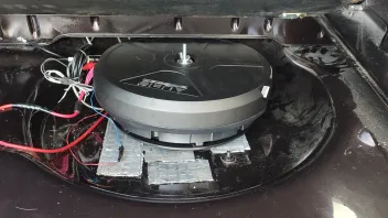

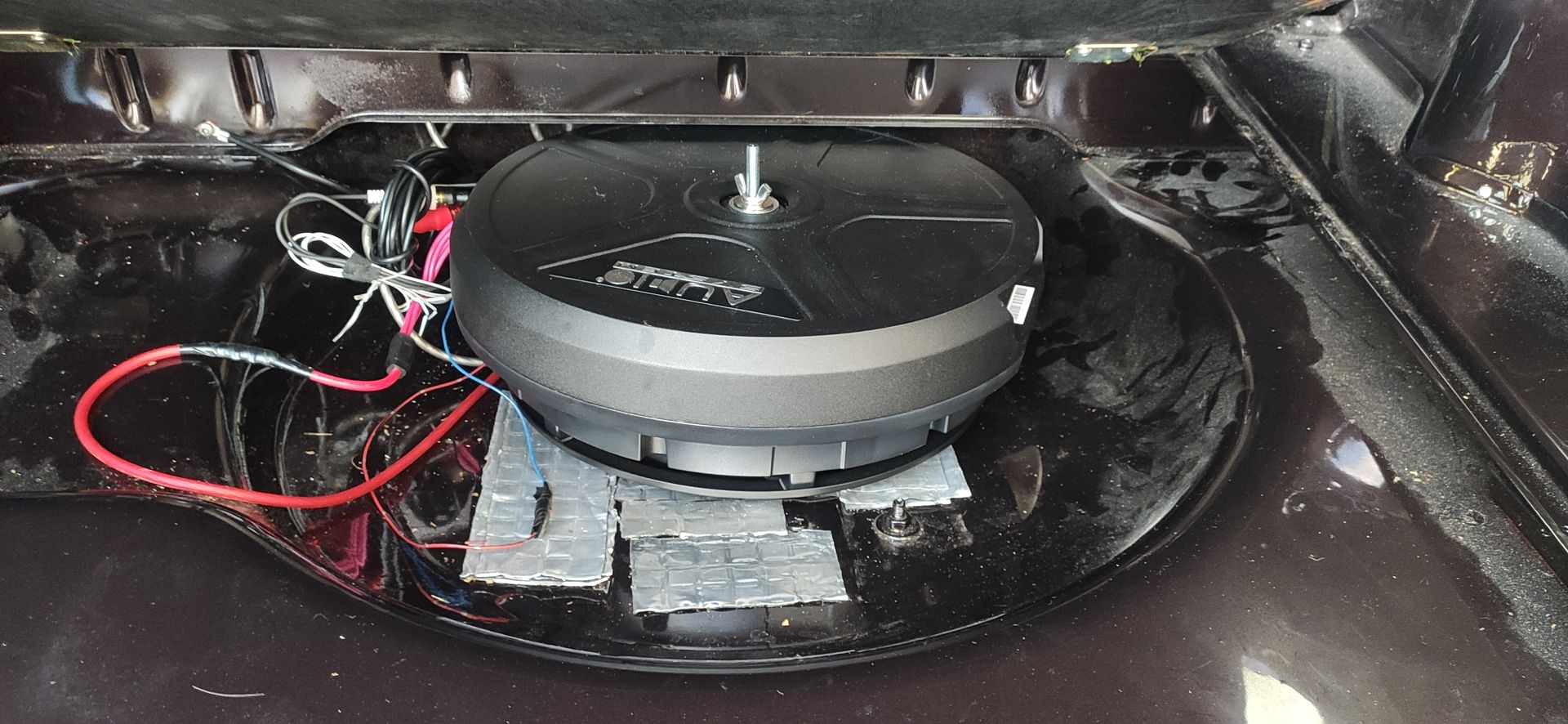

Heute gab's was feines. Einen Aktiv Woofer für die Reserverad Mulde. Da ich nur 2 kleine Lautsprecher habe, ließen die Bässe zu wünschen übrig. Nun rumst das ordentlich, null Komma null bereut. Der hier passt:
SW 11 ActiveKnackiger Sound, tiefste Bässe: Der 10" Aktiv-Gehäusesubwoofer sw-11-active liefert mit seinem Aluminium-Druckgussgehäuse und integriertem Mono-Verstärker ein…masori.de -
Sitze im Auto und Nerve die Nachbarn. Wieso? Wieso habe ich das nicht schon früher gemacht??
... Ich merke, dass die Lima nun am Limit ist... Aber man fährt ja auch nicht immer mit Licht, Scheibenwischer, lauter Musik und Heizung umher. Aber es ist schon interessant, wie sowas Kriegsentscheidend sein kann.
wenn ich im Leerlauf die Musik "richtig" aufdreh klebt die Nadel des Ampere- Instument ( Veglia ) am Anschlag und
die Motordrehzahl geht in die Knie...bis er dann auch ausgeht
die 2 Endstufen ziehen so viel Saft ab dass die Lima das bei Leerlaufdrehzahl nicht ausgleichen kann.
Zudem hab ich ja andere Riemenscheiben - (Übersetzungen) an der Lima und Kurbelwelle.....
Beim Fahren alles gut.....nur die Ohren glühen danach......

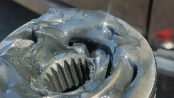

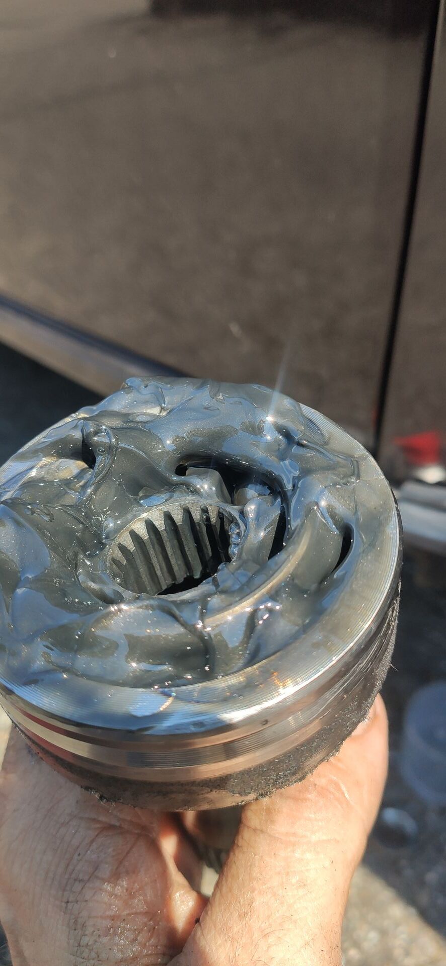

Diesen Mittwoch ist dann zusätzlich zum ATW Gelenk rechts, auch das Radlager rechts gegangen. Die Antriebswelle hat bissl geklackert. Aber das Radlager... Das war so laut wie ne Pfeffermühle. Ursache: trocken gelaufen. Das ganze Fett war... Weg. Ich vermute mal von der Flotten Tour in den Norden und dann wieder zurück Lager getauscht, neues Gelenk. Weiter geht's. Dabei die Traggelenke nachgestellt. Radlager links wurde zerlegt, gereinigt und frisch geschmiert. Kein Auffälligkeiten. Außer, wenig Fett ...
Auch Links, Traggelenke nachgestellt.
Welches Fett nimmst du?
Ich hab immer das genommen https://amzn.eu/d/0aS8Z1hX
Sehr gut gegen Auswaschung 👍
Puh, müsste ich nun nachschauen. Aktul habe ich ja ein neues Fett in der Probe, aber das möchte ich nicht am Estate Radlager testen....
Das Fett war mal giftgrün, nun geiles Metallic. Allerdings hatte das Gelenk vor 5Tkm schon nen Schuss und das Fett wurde testweise mal reingemacht. Schmierig ist ja immer noch. Nur halt mit Flakes...
