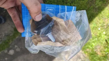

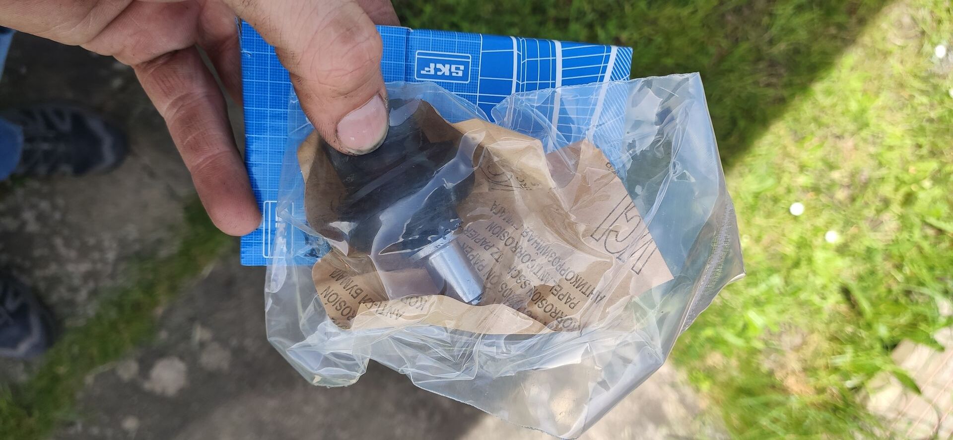

Hab übrigens die SKF verbaut. Klasse Qualität
Hast du da noch ne SKF Teilenummer auf der Schachtel?
Kann ich gerne schauen :)

Guter Tip! Könnte mir auch gut vorstellen, dass die Pfanne dadurch angegriffen wird. Bei mir war der Sitzt aber tatsächlich nicht perfekt. Die SKF kommen übrigens gefettete ;)
