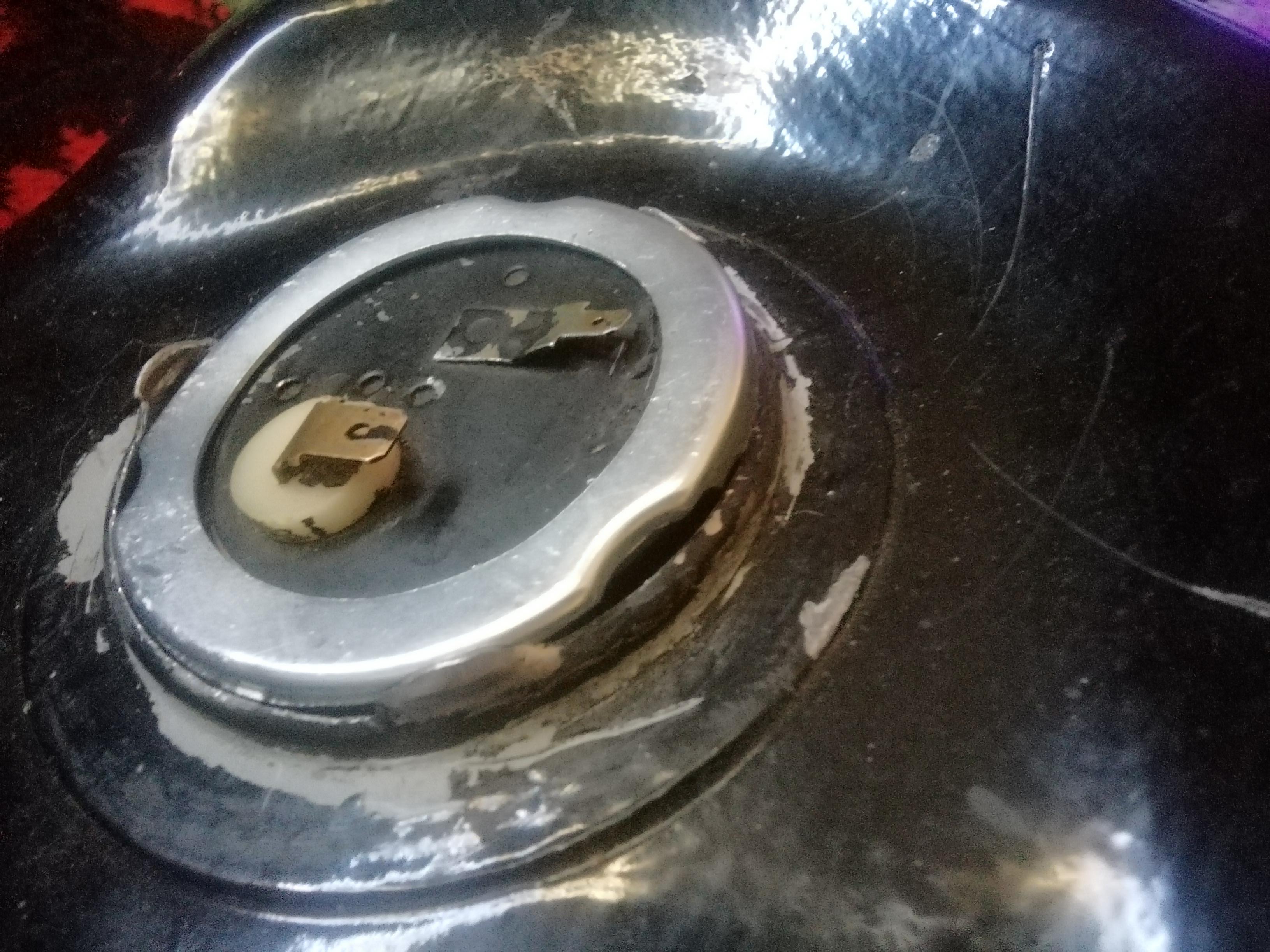

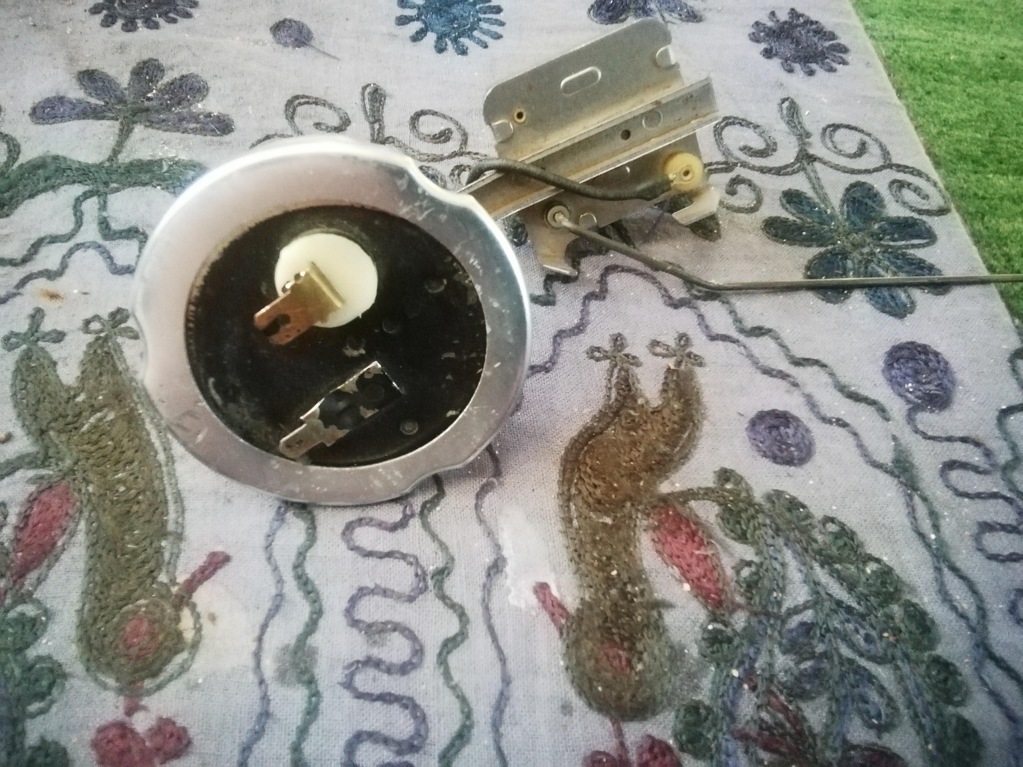

  • Habe den linken Tank auch noch ausgebaut und dabei festgestellt, das er undicht ist.
    Und zwar da,wo der Tankgeber verbaut ist,Aus dem runden Teil sifft es.
    Kann jetzt nicht genau erkennen,wie das Teil da befestigt ist.
    Ist etwas unübersichtlich,weil da rundherum so ne Art Dichtungsmasse klebt..
    Kann man das herausschrauben ?
    Bzw gibt es da Dichtungssätze ?

    Der Tankgeber ist mittels dem Ring #23 verriegelt. Diesen Ring gegen den Uhrzeigersinn drehen und herausnehmen. Schon hast du den Tankgeber in der Hand...
    Ist er undicht, ist entweder die Dichtung #24 spröde/alt/verformt oder der Verriegelungsring saß nicht richtig fest...
    Gruß, Diddi
  • Was auch gerne ist, dass die drei Klammernasen am Tank verbogen sind vom Malträtieren des Vorgängers. Dann kippelt der Ring und greift nicht richtig in die drei Klammern.

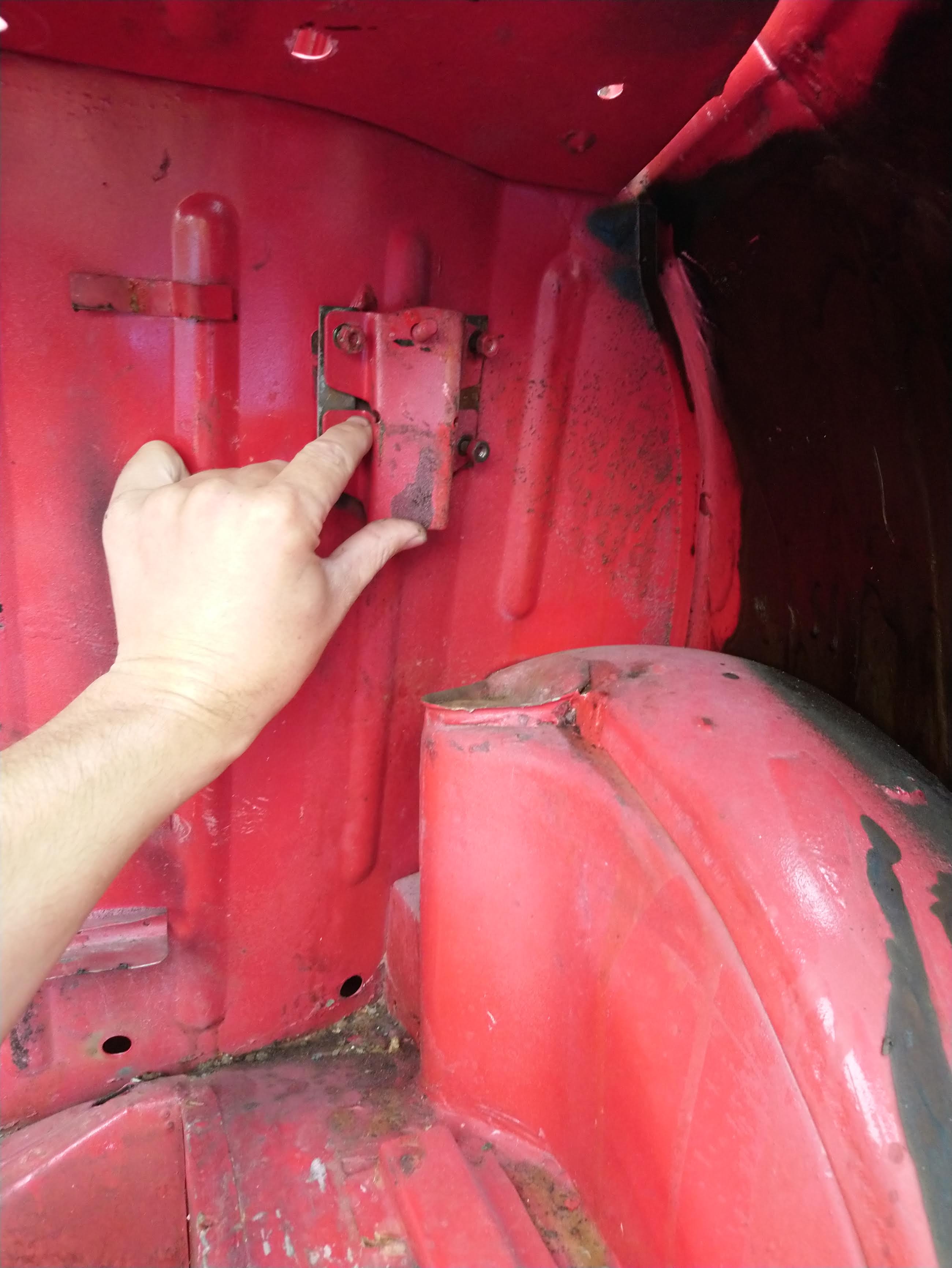

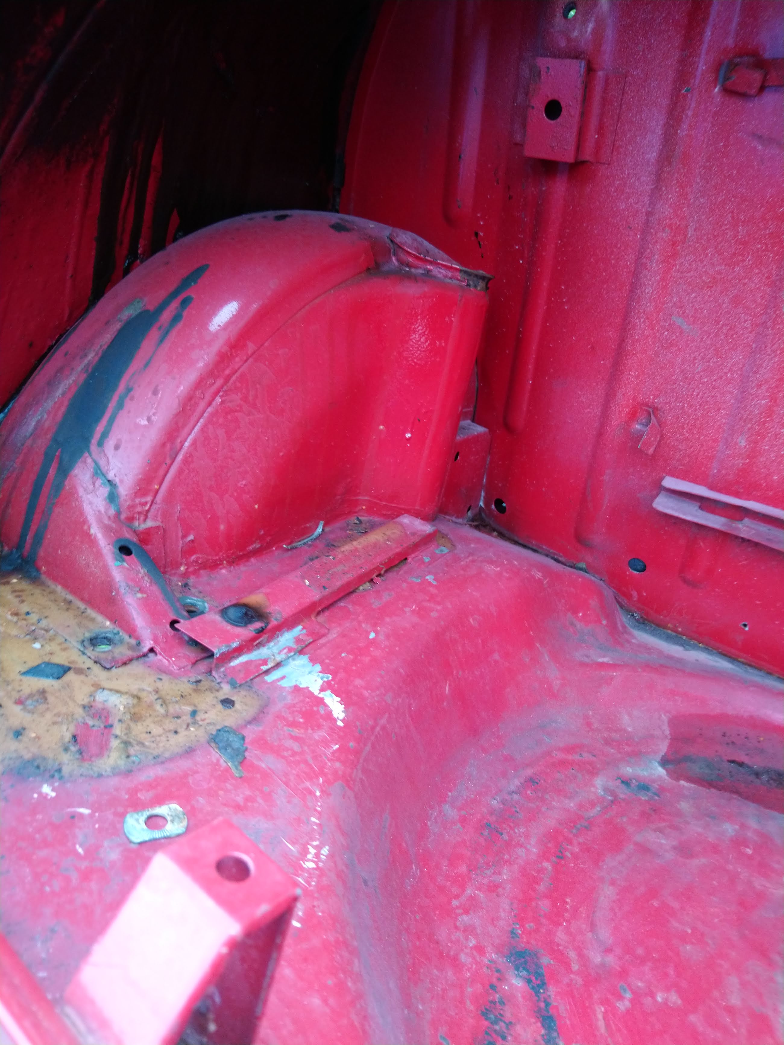

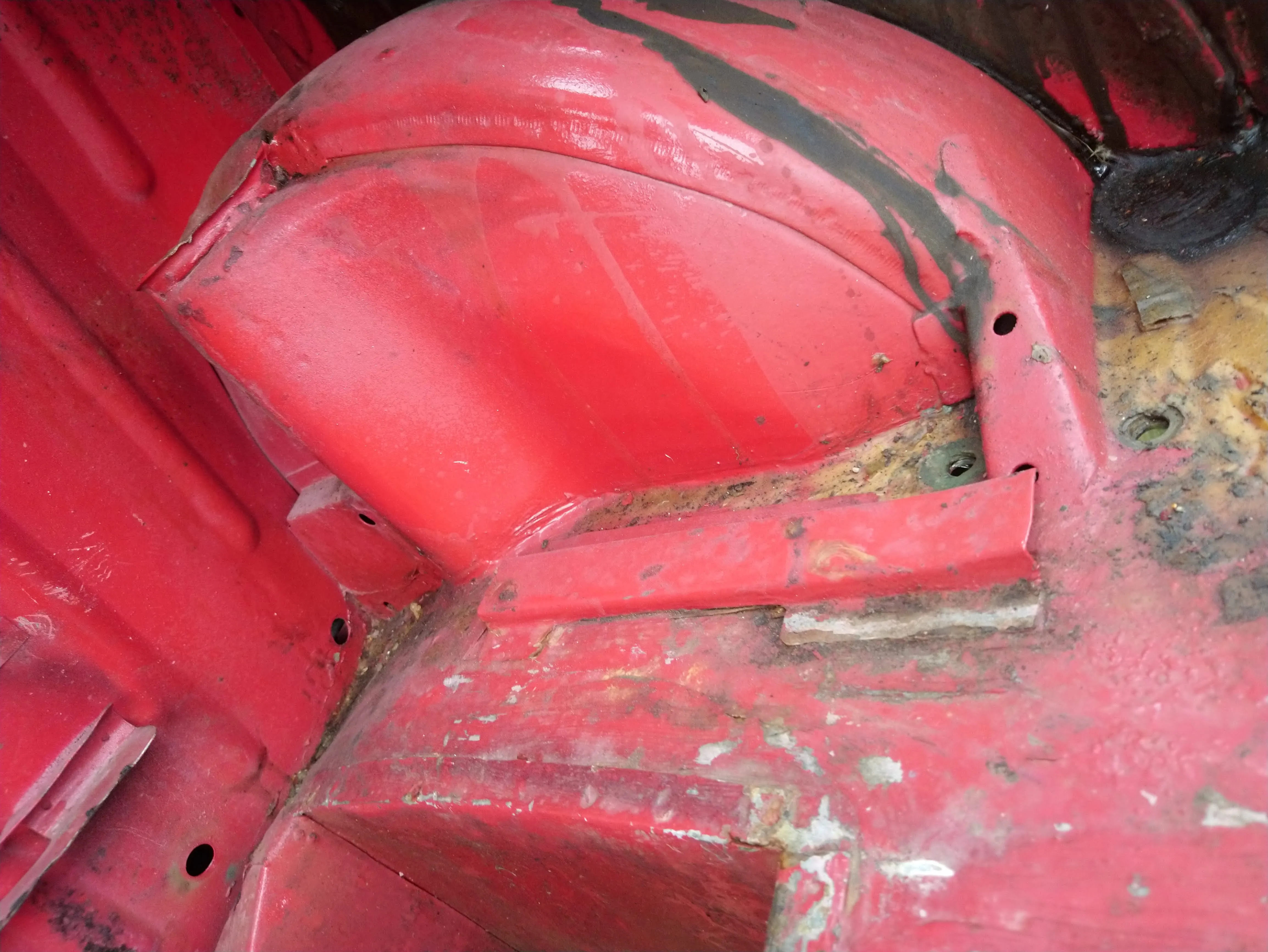

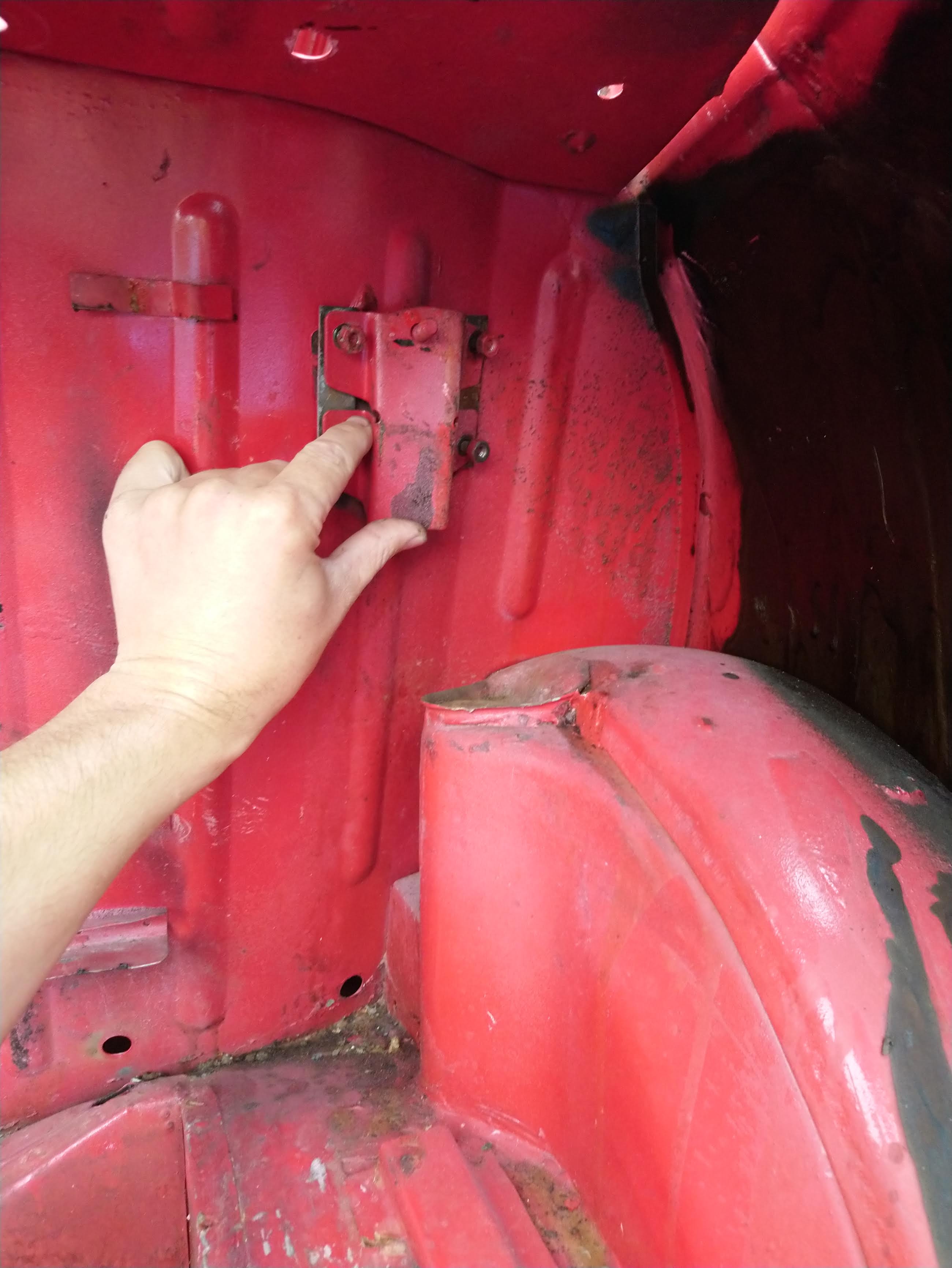

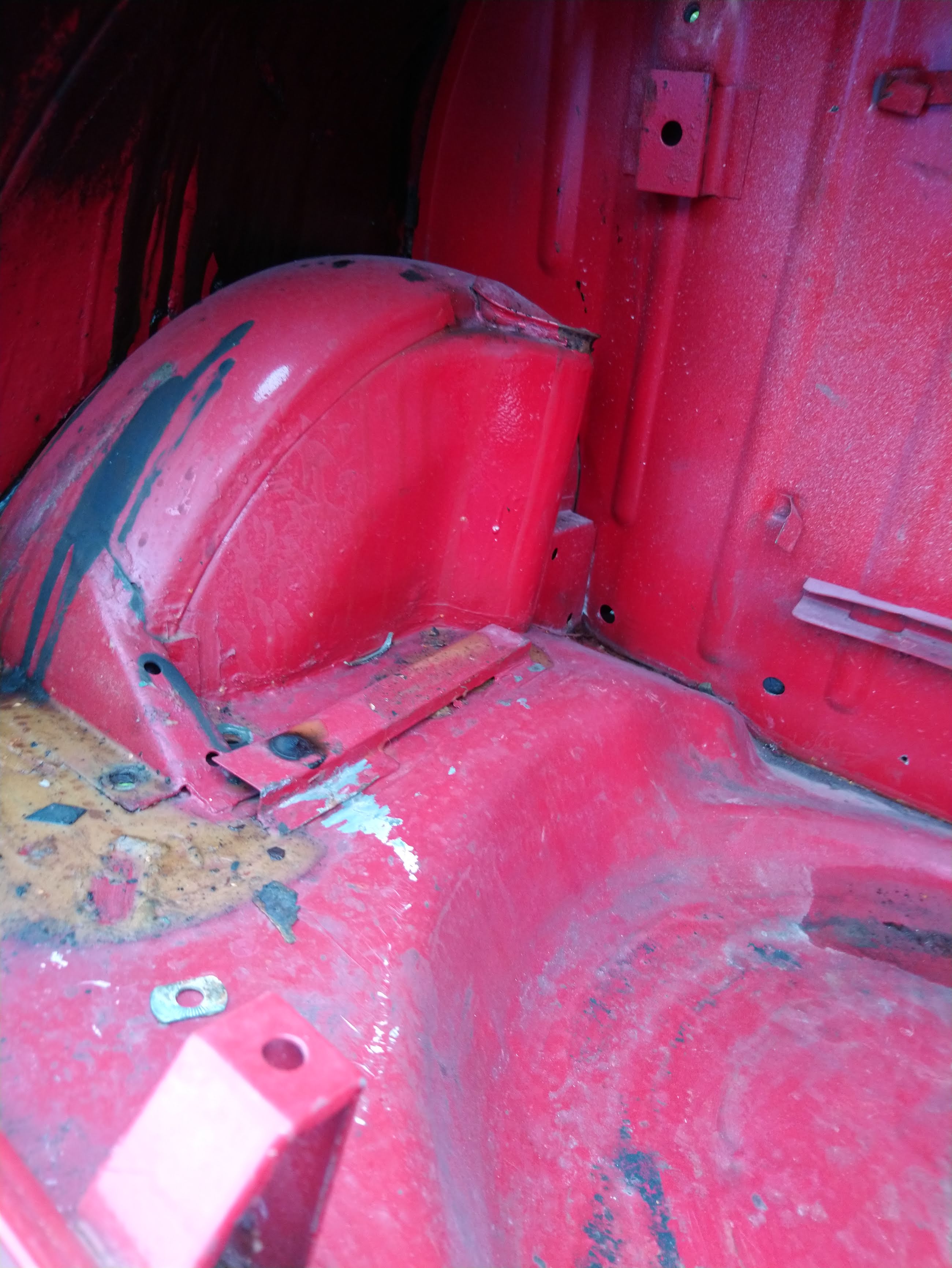

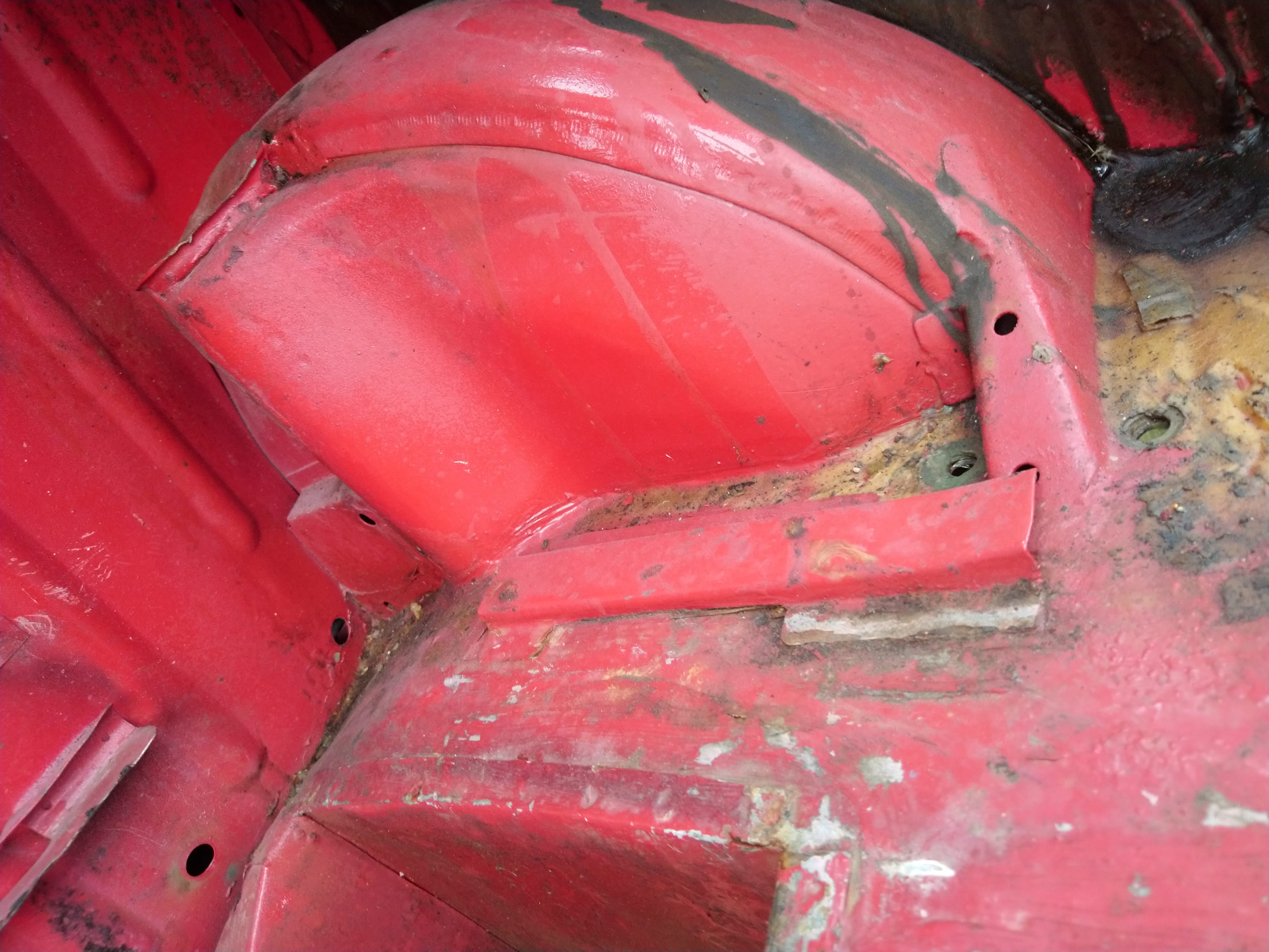

  • So, Tankersatzteile und etwas mehr soeben bestellt.
    Ebenso die Halterungen unten und oben.
    Was mich jetzt wundert, das die linke untere Halterung auf der Zeichnung Nr 25) bei mir gar nicht vorhanden ist..
    Kam die erst bei späteren Modellen ? Was hat die genau für eine Funktion ?
    Stabileren Halt für den Tank ?
    Die rechte ober Halterung für den Rechtstank kann ich ja, wie auf dem Foto schrauben.
    Die beiden unteren,links und rechts werden vermutlich geschweißt ?
