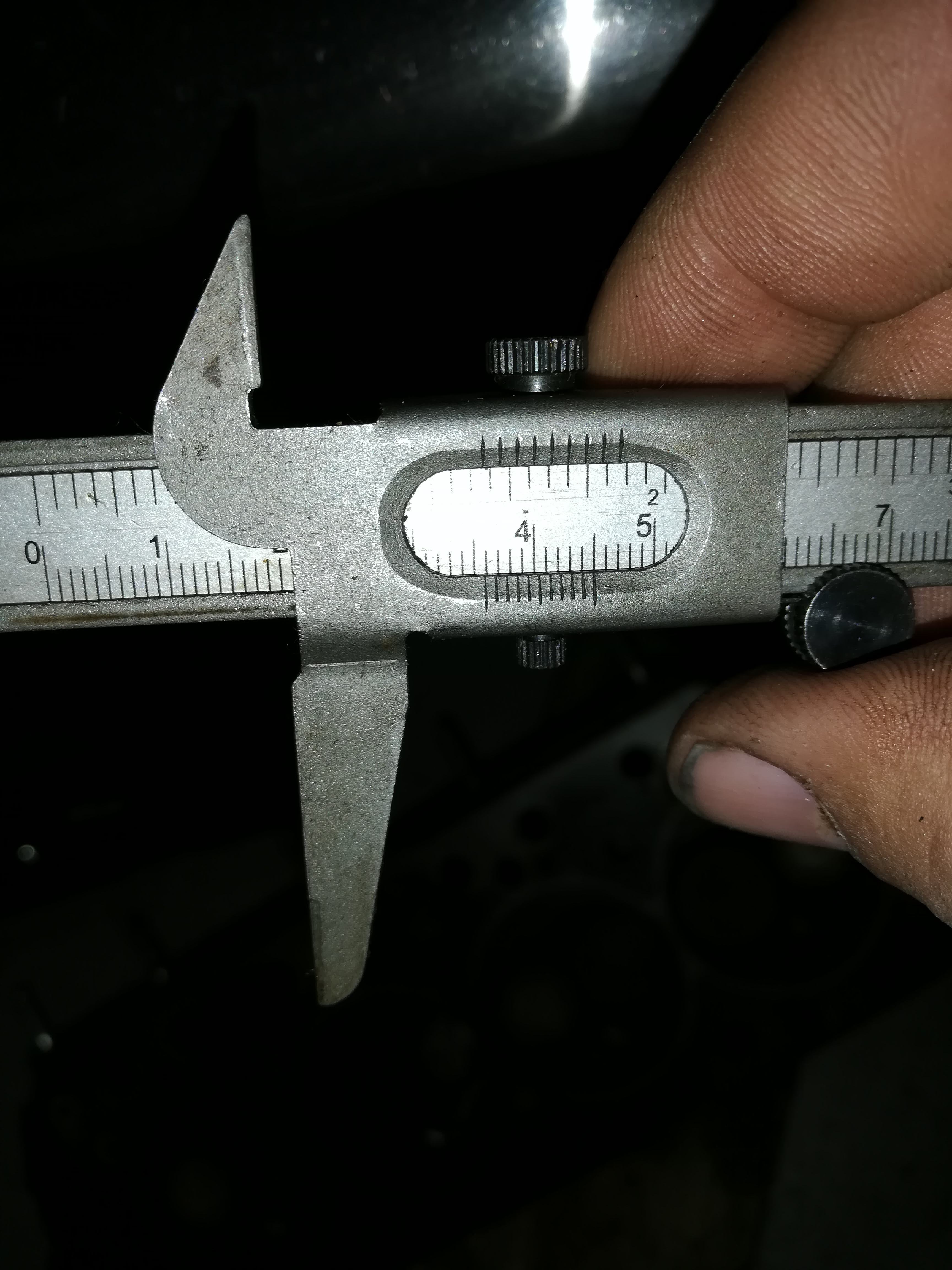

Düsenstand war 2,9.

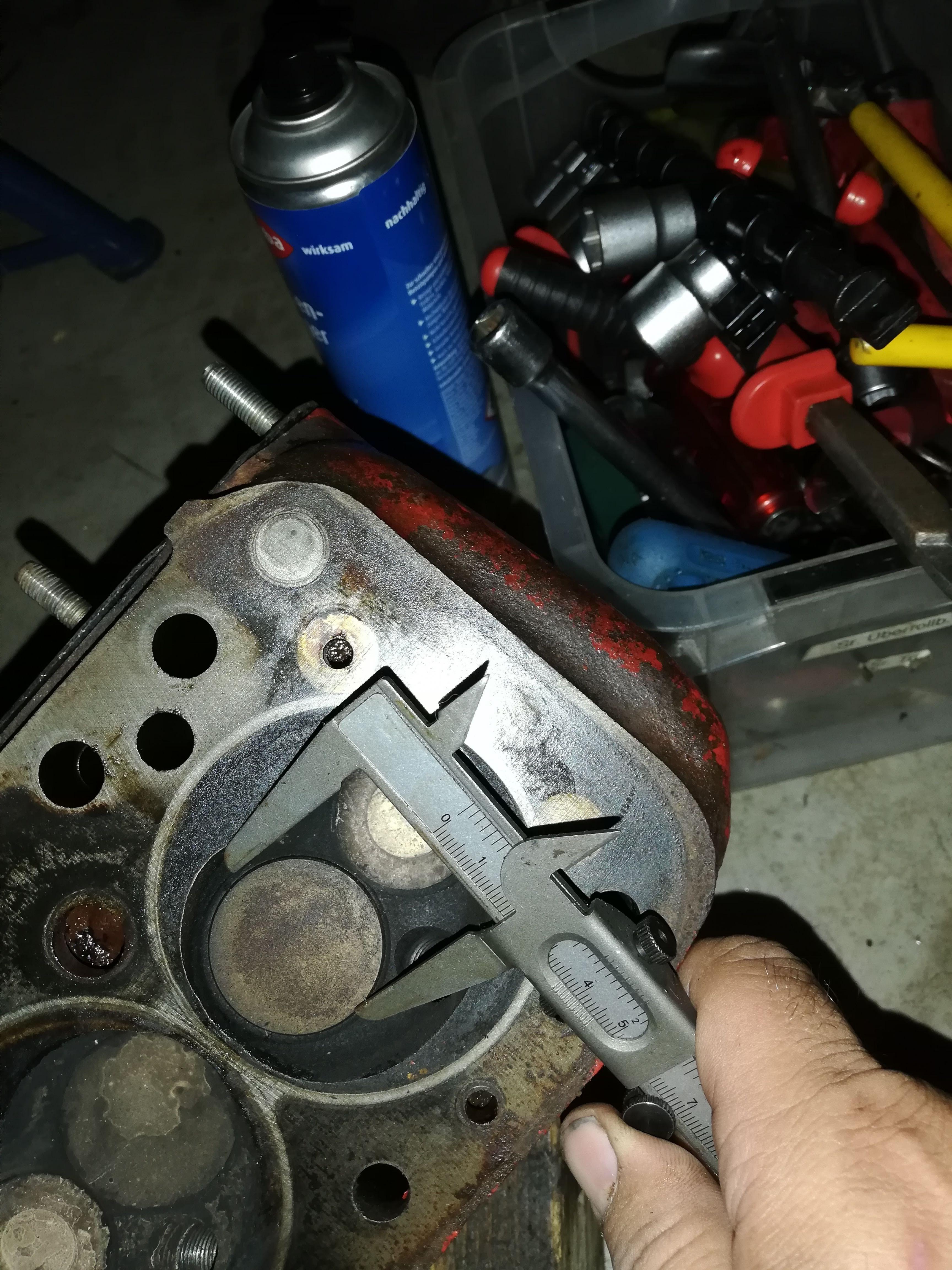

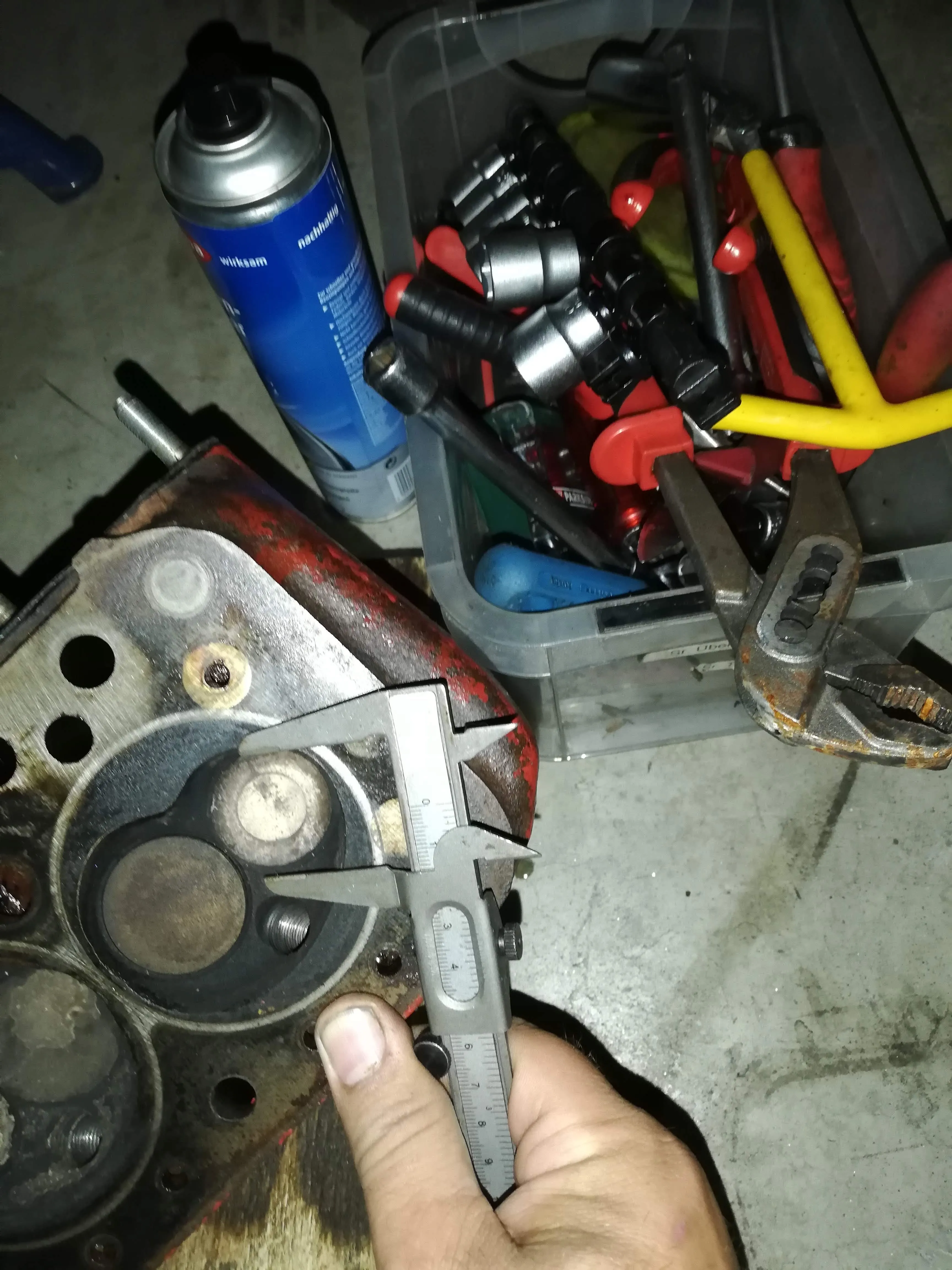

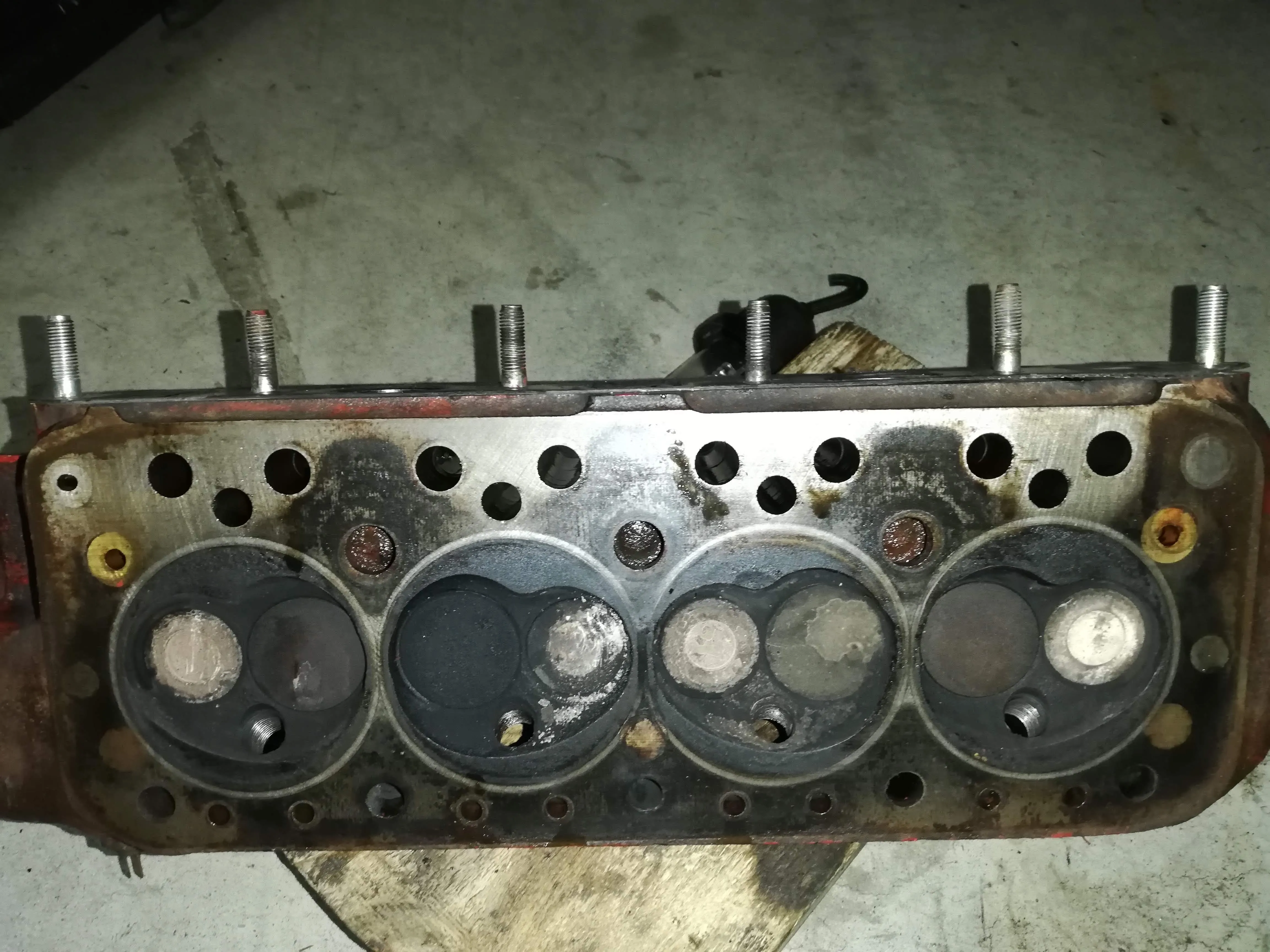

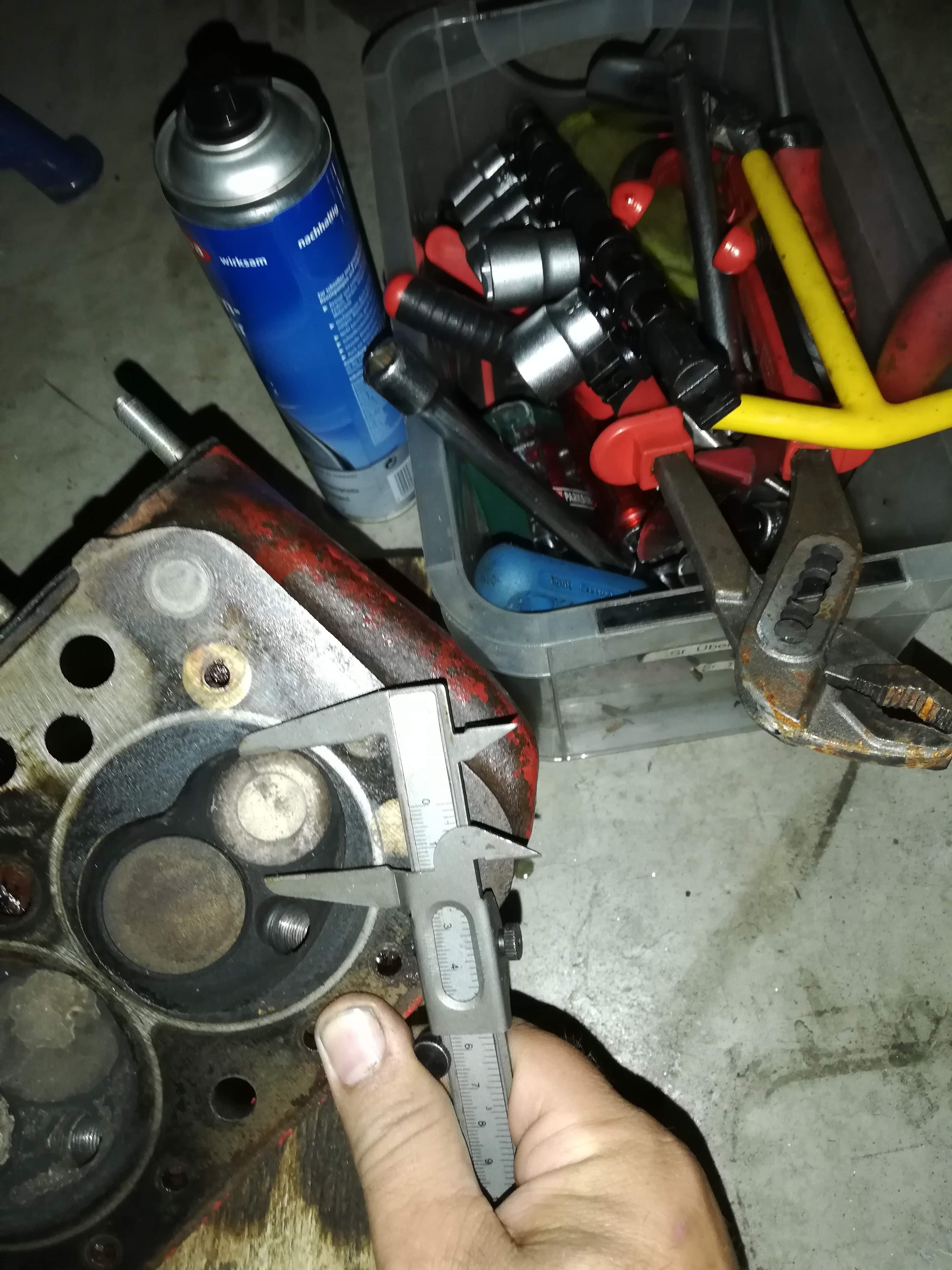

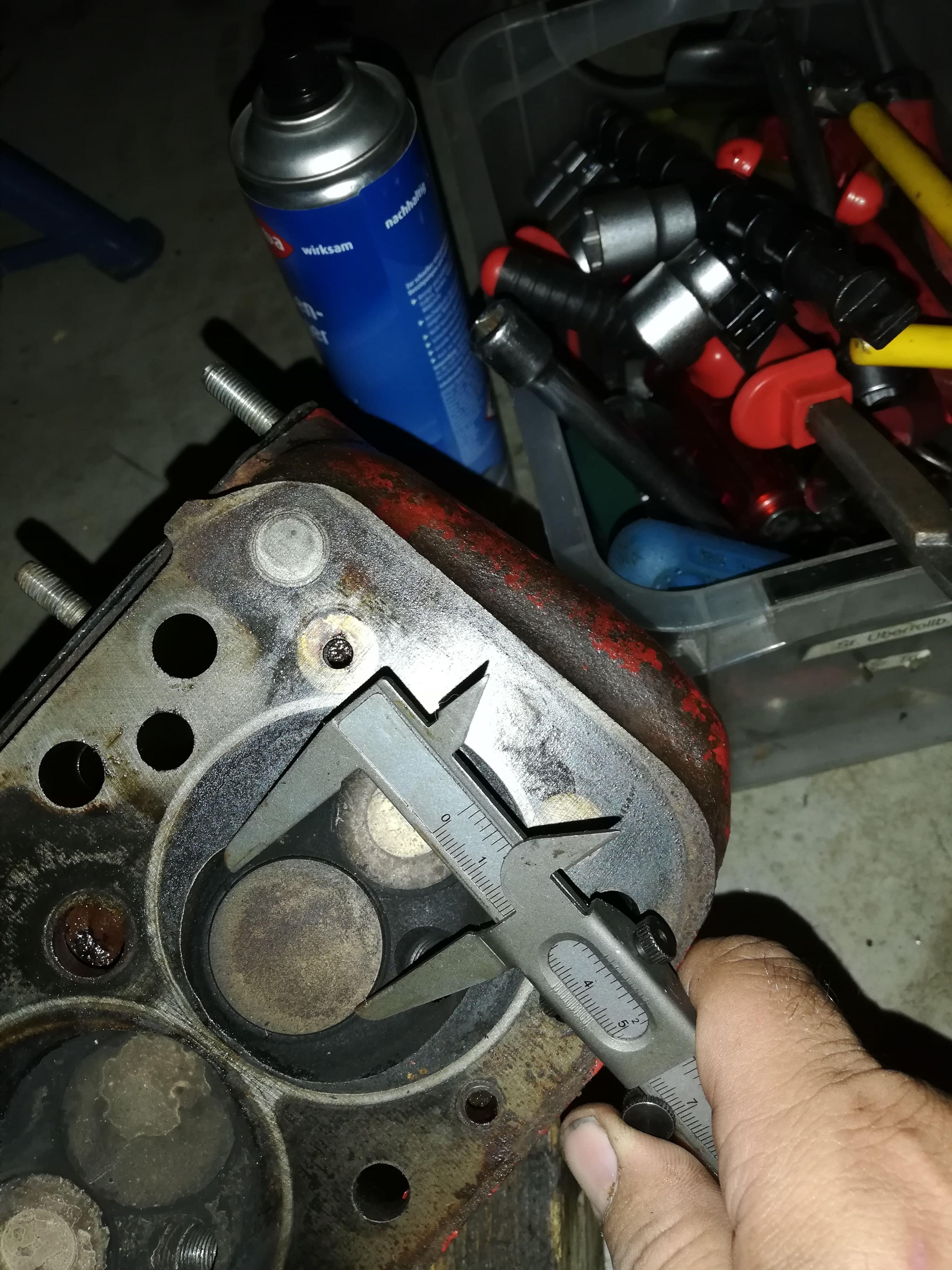

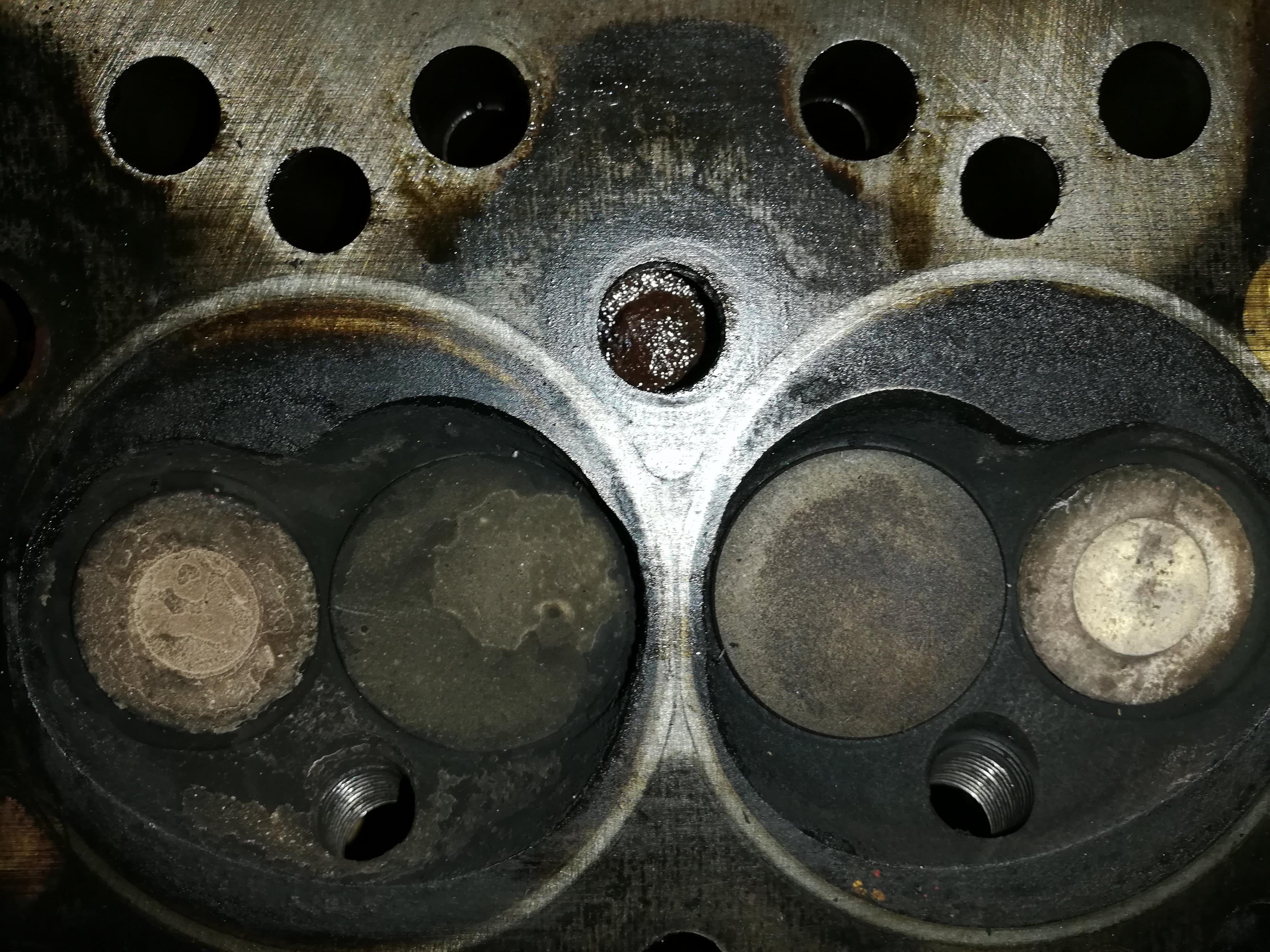

Kopf: 12G940 (9 Bolzen) mit 35.6/29 Ventile 252/268° (CAM6648)
