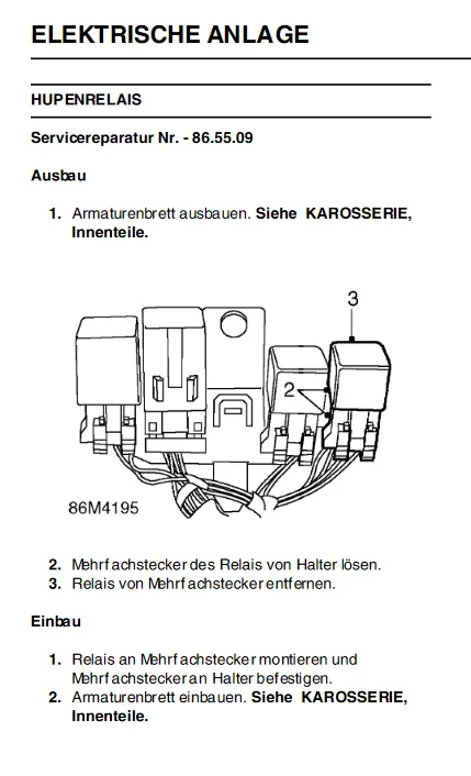

  • MPI hat doch schon ein Relais für die Hupe. Ansonsten einfach am Magnetschalter abgreifen, da kannst sicher sein das der Querschnitt nicht zu dünn ist. Gibt Relais mit Sicherungen, da sparst dir dann eine extra Sicherung dazwischen.

  • Vielen Dank, liebe Leute,
    ich werde mich auf die Suche nach dem Relais machen.
    wenn ich die Hupe abklemme, würde ich das Klicken des Relais wohl hören, oder ?
    Dann kann ich die neue Tröte genauso anschließen, wie die alte es war.
