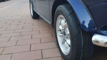

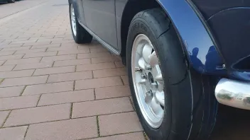

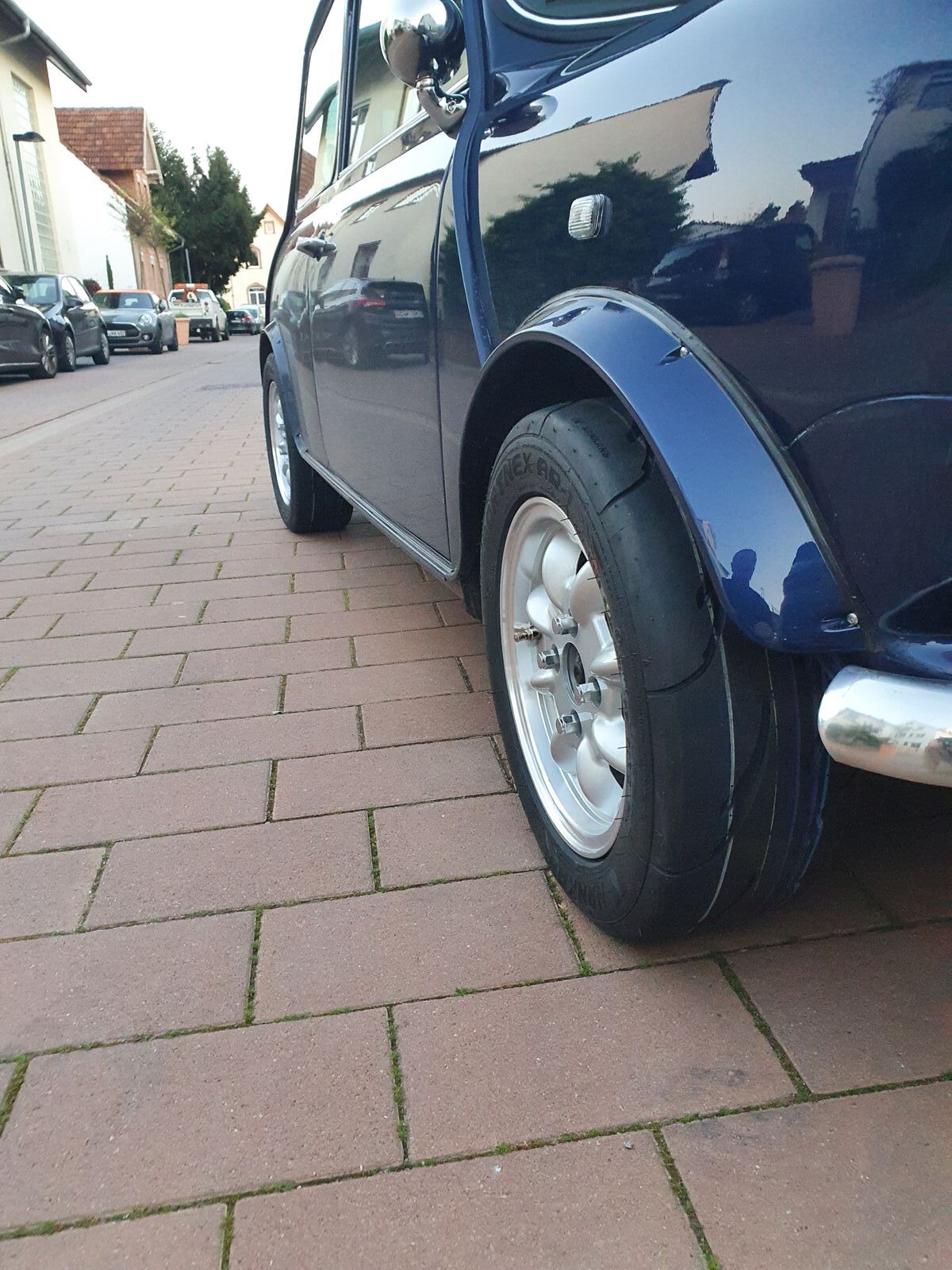

    und so sehen sie auf 5x12 aus
    Sieht super aus!
    Welchen Reifendruck hast du so "erfahren"?
    Der gewohnte Druck der Yokos passt m.E. nicht.
    Kalt:
    VA 1,6 HA 1,7 scheint bei mir gut zu funktionieren?
  • Ich habe den Reifen bisher nur auf einem Kunden Auto gefahren.
    Er machte einen guten Eindruck, vor allem der Preis ist für einen Semislik recht erfreulich.
    Zum Druck:
    Der Reifen hat im gegensatz zum Straßenreifen eine festere Karkasse und brauch im Prinzip kalt , weniger Druck als der Straßenreifen.
    Auch muß ein Senislik erstmal etwas warm werden bevor er "arbeiten" kann.
    Daher würden ich beim Ausprobieren mit folgenden Drücken beginnen:
    VA 1,6 und HA 1,4
    Wichtig ist es den Druck bei warmem Reifen zu checken.
    Dieser sollte sich dann so bei VA 2 und HA 1,8 bar einpendeln.
