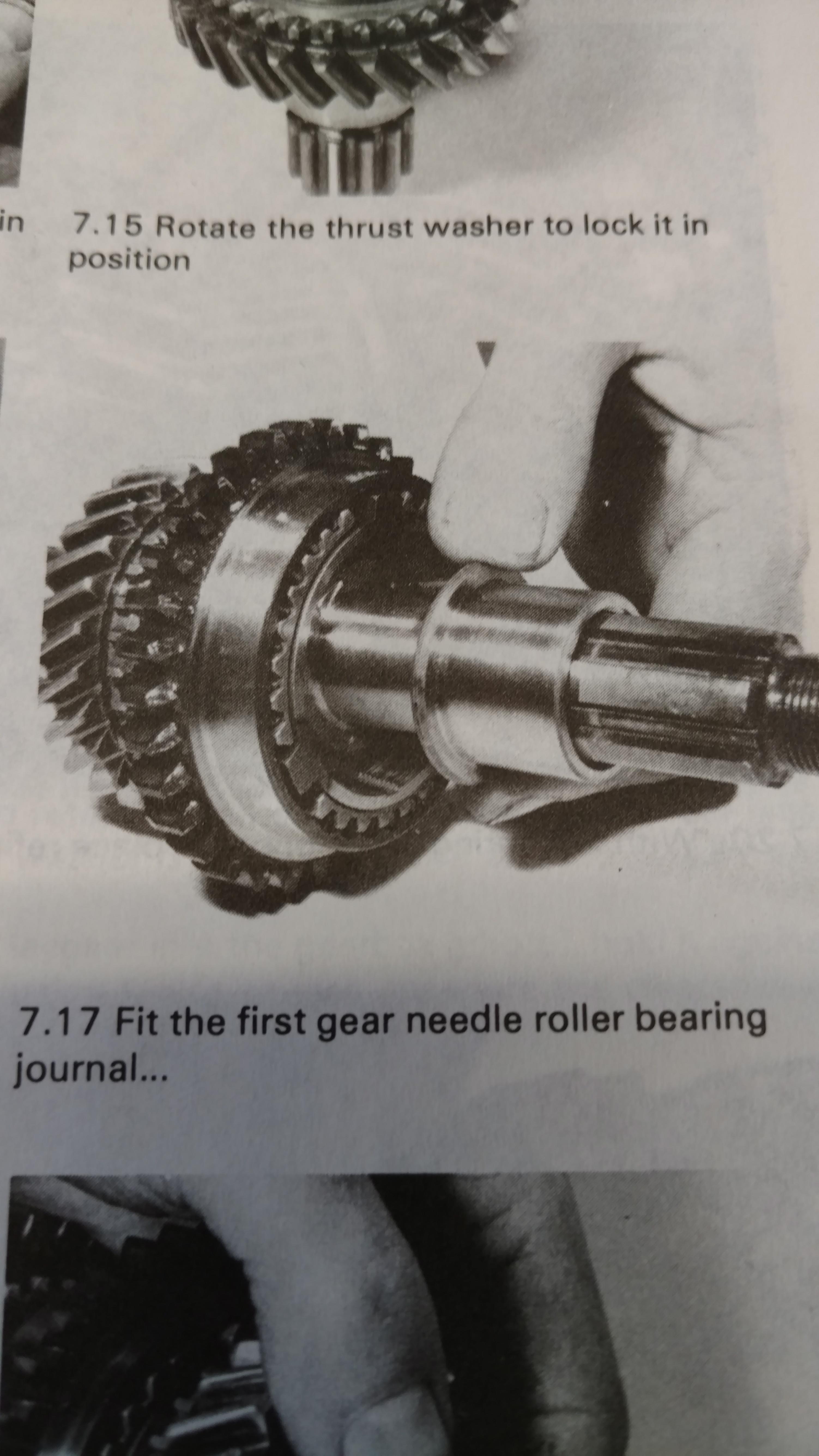

  • Hast du die Lagerbuchse vom 1. Gangrad richtig herum auf die Hauptwelle gesteckt? [attach]
    Gruss Andy
    Einmal editiert, zuletzt von Madblack (31. Juli 2019 um 15:01)
  • Ja hab ich, ich bin mal ne kleine gemütliche Runde gefahren, danach lies sich alles schalten aber mit Masse nur wen der Wagen rollt. Bedeutet wenn der 1.Gang drin war kann ich los fahren und alle Gänge durchschalten zum Anhalten lässt sich auch beim runterschauten jeder Gang betätigen, gelegentlich hakt es dann aber doch wieder und seit dem das zu 80% funktioniert, lässt der 3.Gang immer grüßen wenn man ihn einlegt. Mächtiges kratzen... Es kratzt nicht wenn man mit Zwischengas und zwischenkuppeln oder gaaaaaannnnzzzz viel Vorsicht. Also Entschluss... es hat keinen Wert so! Motorhaube, Kühlergrill, ECU sind schon wieder weg und gegen Lagerschaden gesichert...
